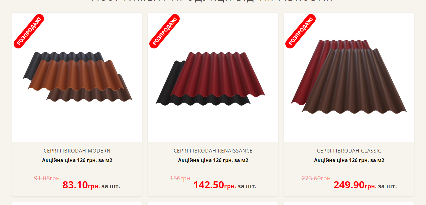

щось я не дуже зрозумiв, як у Вас вийшла цiна 250 грн./м2 :unknown:
126 грн./м2 - цiна на сайтi i вона не залежить вiд розмiру листа. Навiть якщо рахувати з перекриттям листiв 150мм., все одно далеко не 250/м2.
1892173519_FireShotCapture1146--Fibrodah0990017991-fibrodah.online.thumb.png.fd186827ac06d41e44fa2395aebe6013.png
я подзвонив, зробив замовлення, порахували матеріали з перехльостом (а там його немало виходить при модерні), кріплення, вітрові планки, конькова "планка", доставка.
Розділив на свою площу і вийшла сумма. Так це трохи дивно, але думаю що з МЧ чи профлистом теж буде схожий результат.
Перерахував - вийшло близько 220 грн. Трохи помилився в розрахунках перший раз

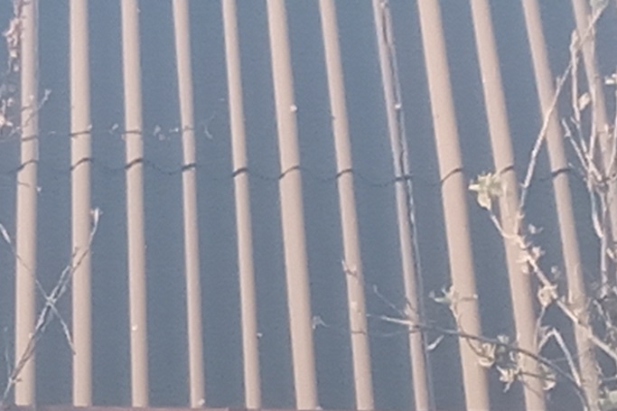

На телефоне плохая камера, но большую трещину смог заснять думаю видно будет. Там процентов 50-60% листов в негодность пришло
  • Конфуз 1
Це якийсь явний партак в кроквенній системі. Не могло аж два листа тріснути просто так
там не 2 треснуло а штук 40 листов, сосед полностью менять крышу будет на метал. При том у других соседей обычный шифер на точно такой же крыше уже лет 10 лежит нормально, это проблема материала, у нас старый поселок и дома все одного типа и с кровлей из черепицы и обрешетка густая под черепицу сделана , обычный шифер стоит нормально на ней, а вот с этим что то пошло не так
