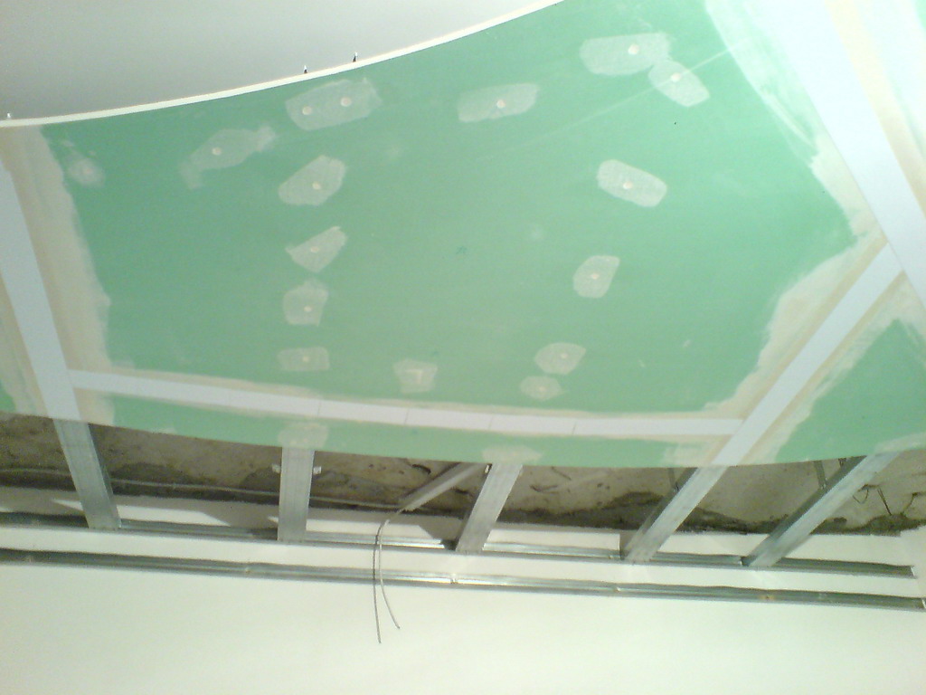

Мы на фугенфюллер клеим серпянку + паутинку (наверное то, что вы называете стеклохолст) в один слой, . Но такой пирог явно торчит из гипсокартона. Вот tuw пишет, что они " врезаются". Что это точно значит пока не понял. Мы пока ничего лучшего не придумали как швейцарскими соколами делаем плавный, практически не видимый переход. Шпателями как ни старались всё равно есть ямка. Тут подумалось, у нас стеклохолст узкий 5 см, а вы как помнится сантиметров 10 - 20 клеите, может из за такой ширины у вас нет провисания фугенфюллера, к тому же такая ширина делает плавный переход. Но с другой стороны именно из за этого вы не можете проходить гипс сразу на "сдир". Или для этого нужно унифлотом без сеток и серпянок? Будет ли держаться?
короткие швы делаем унифлотом без серпянки, затем стеклохолст около 2 см клеим
У Вас провисает Фуген,потому что Вы его ложите за 1 раз,я первый раз просто забиваю шов,после высыхания клею паутинку.Но это на бюджетных обьектах,а более правильно работать Унифлотом и сразу клеить бумагу,при высыхании её немного втягивает и всё выходит в 0.Про свой способ отделки резаных швов Тув подробно и с фотками рассказывал где то год назад,поройтесь по форуму,будет очень познавательно и интересно.
мы врезаемся,гдето в темах уже было.
Нашёл, спасибо. Думаю, что так действительно проще и всё должно стоять.
Бумагу клеят только специальную? Смотрел тему про подрезку швов, там фото с бумагой, вроде бы обычная. attachment.php?attachmentid=86257&d=1294524481
