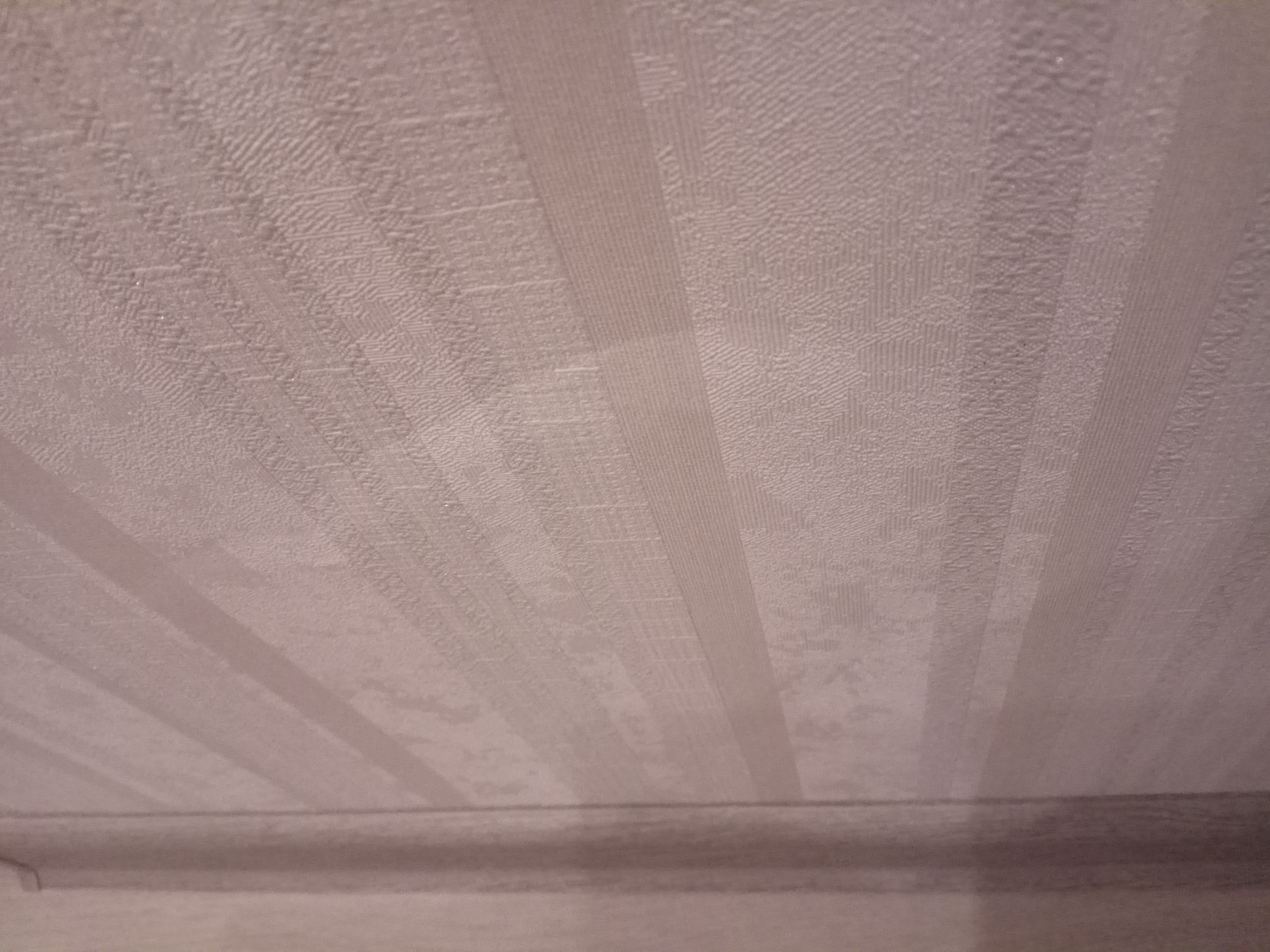

Через пару недель после поклейки обоев заметил внизу (30 см от пола) плотное на ощупь вздутие диаметром около 10 см и высотой 1-2 мм, похожее на клей. Что делать?
