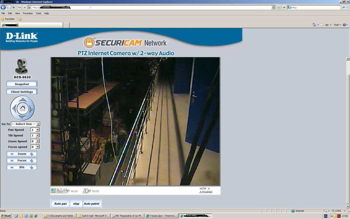

у меня на стройке (по работе) стоит длинковская поворотная камера доработаная кулибинами и помещенная в погодозащищенный кожух + пределан к ней 3g модем. В любое время захожу как на вебкамеру, управляю, поворачиваю, приближаю и смотрю. Цена вопроса около 400 уев.
Подскажите модель камеры, если нетрудно. Если фотка этого чуда есть, было бы совсем хорошо. Очень интересует удаленное наблюдение за домом. Достало, все воруют и воруют...
Кстати, а сколько трафика жрет эта камера? Т.е. во сколько обходится наблюдение через эту камеру, например 1 час в день?

Трафик? вообще для камеры канал 1мбит типа нужен..
отсюда и можно считать... в утела 10коп за мегабайт.
Утел 3Г дает, но не всегда, вечером и половины такой скорости нету.

По стоимости не скажу ибо в камеру смотрят (или могут смотреть) много народу. Фотку сделаю, модель уточню.
Я подозреваю, что эта камера:
“Web-камера D-Link DCS-5610 Поворотная (PTZ) IP-камера 1xLAN, PoE, с поддержкой 3G”
Но вроде, к ней напрямую, 3G модем не подключить.
“Помимо этого, устройство оснащено портом 10/100Base-TX Ethernet для подключения к сети Ethernet или к широкополосному Интернет через шлюз или маршрутизатор”
"Просмотр Live Video с мобильного телефона 3G2
Данная камера позволяет просматривать Live Video с совместимого мобильного телефона или КПК с видеоплеером 3G. В зоне обслуживания сервиса 3GPP пользователи получают возможность осуществлять удаленный мониторинг в реальном времени за домом или офисом."
Я же говорю что ломастеры доработали камеру и засунули в всепогодный кожух.
