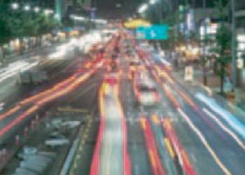

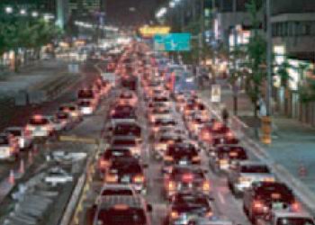

Вообще-то сейчас появились камеры адекватной стоимости с новыми возможностями: кроме увеличения разрешения с 380 до 600-700 линий они обладают такими полезными свойствами:
1. Благодаря встроенной системе 3D шумоподавления (3DNR) изображение остается четким и чистым даже при низкой освещенности в сложных ночных условиях.
Змінено користувачем левша

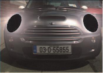

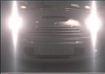

2. Система HSBLC ограничивает интенсивную засветку участков изображения (типа "фара"). Область и чувствительность могут быть настроены пользователем. При наблюдении за автомобилем хорошо читается номерной знак, а так же четко виден водитель автотранспорта.
3. Яркая картинка даже в экстремально темных участках изображения.
При низкой освещенности видеокамера формирует качественное изображение за счет использования алгоритма накопления кадров. В этом режиме можно увеличить время экспозиции с учетом выбранного оператором коэффициента, благодаря чему на элементах ПЗС-матрицы происходит более полное накопление зарядов и тем самым обеспечивается более высокое качество изображения. При этом скорость электронного затвора видеокамеры регулируется автоматически в зависимости от количества света, попадающего на ПЗС-матрицу.
