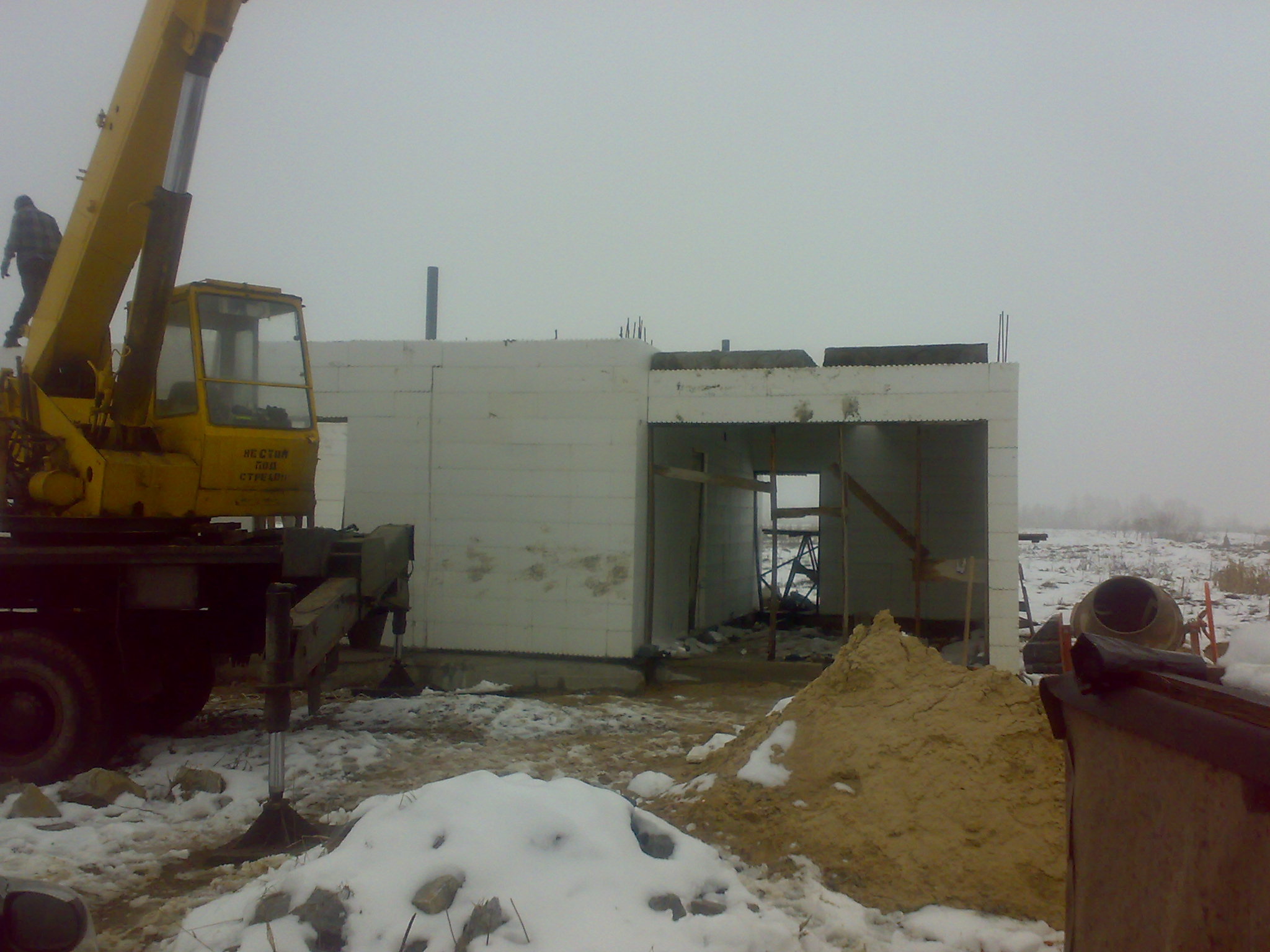

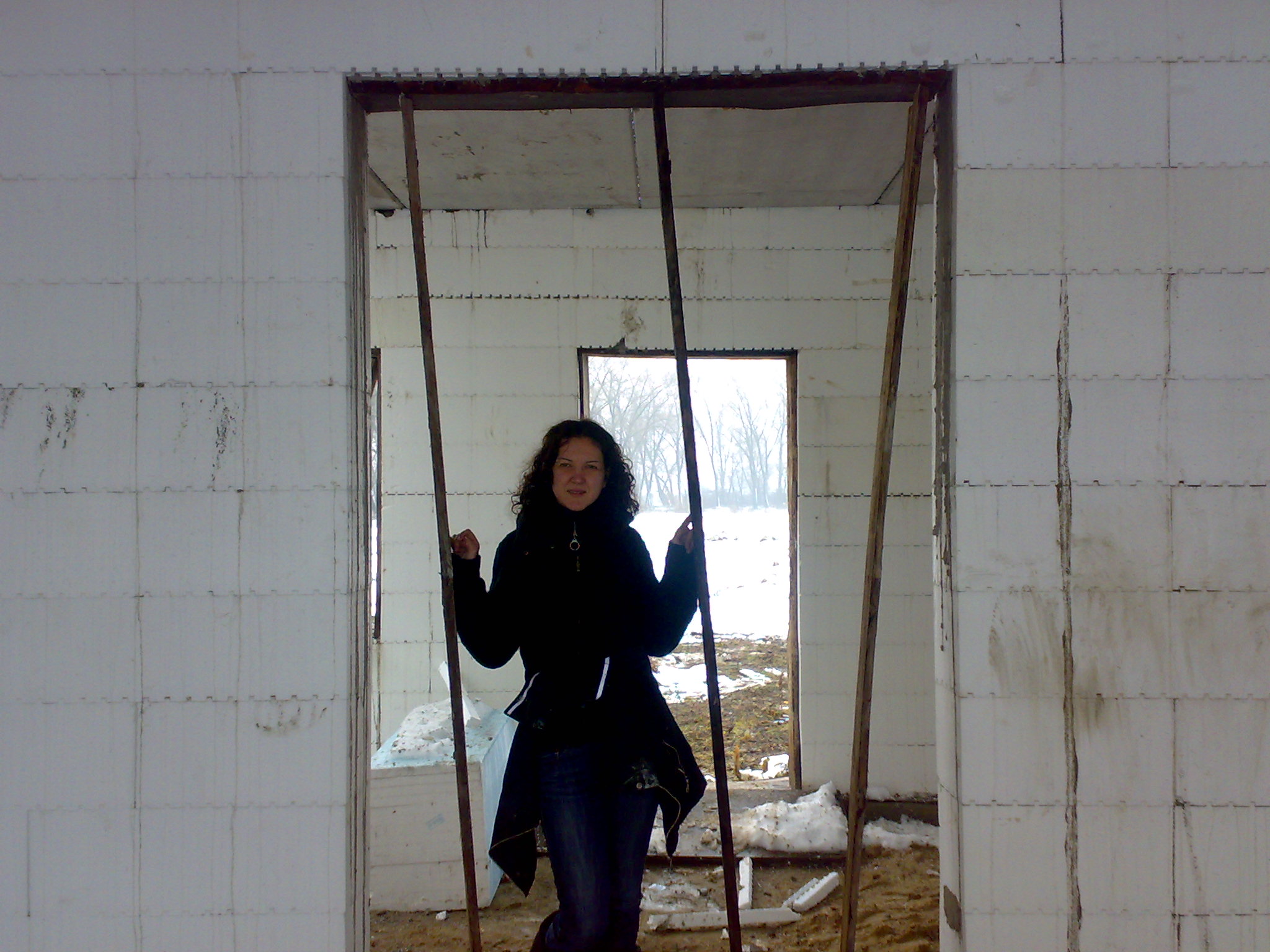

Продолжая тему стройки в эти выходные 24.11.07.

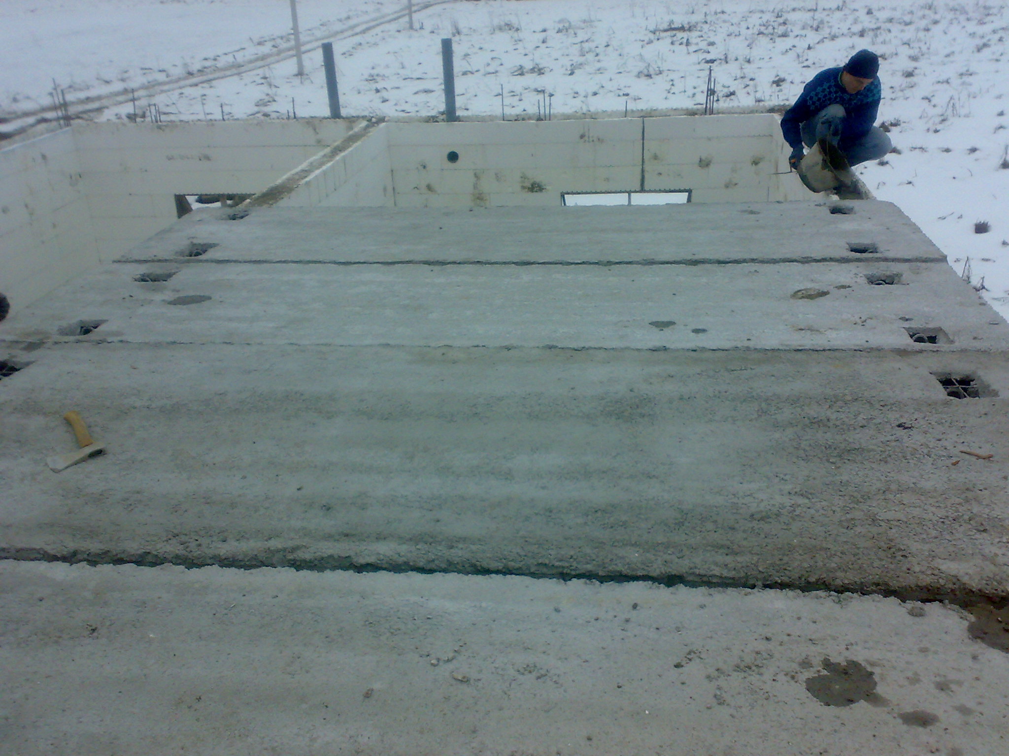

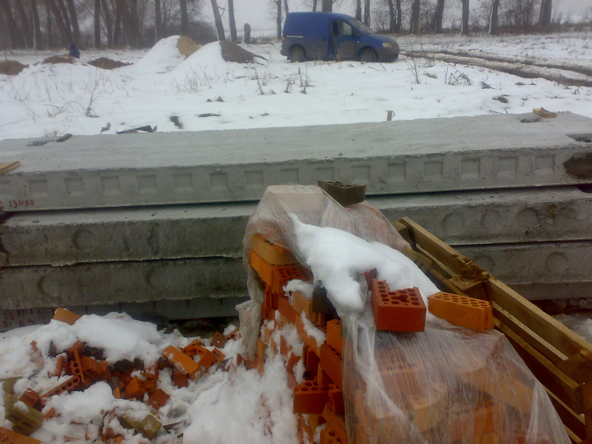

Доставка плит осуществлялась в две ходки не стали на одну машину,проблем с заездом груженной машины не возникло ,а вот после разгрузки были траблы...хотя я рисковал и знал что машина может застрять в растаевшем снегу... ну да ладно искал трактор и вытаскивали не чего не поделаеш.
Что могу посоветовать людям которые хотят ложить плиты с самого начала нужно взять "в руки" и доставку и крановщика ,а то получаеться каша тот кричит туда подъедь ,тот туда не буду ложить,т.к водитель доставки не были знакомы и не работали в одной организации слаженность в работе приходилось делать мне...выводы делайте сами...

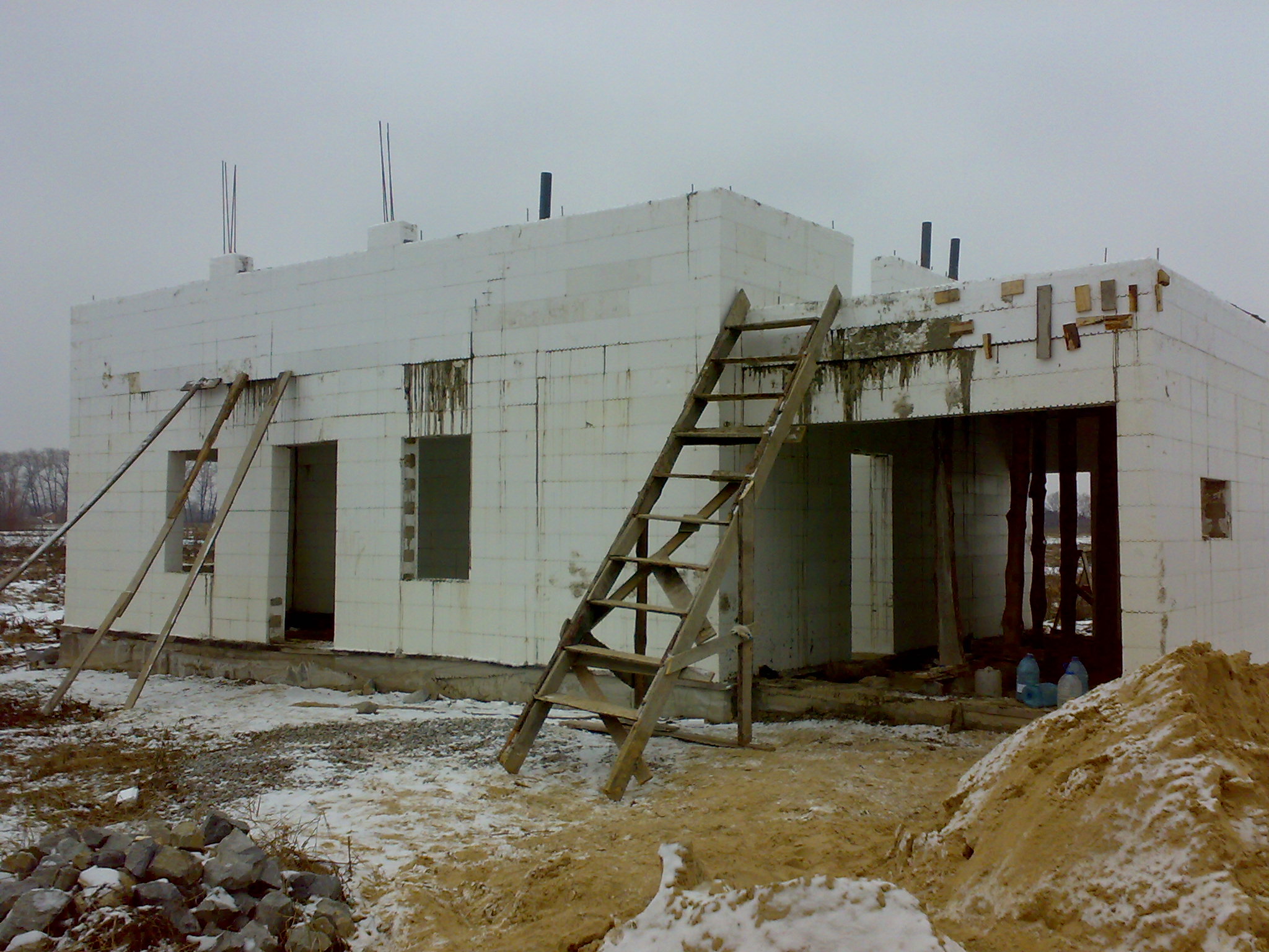

Вот что получилось правда не все фотки пока выкладываю:

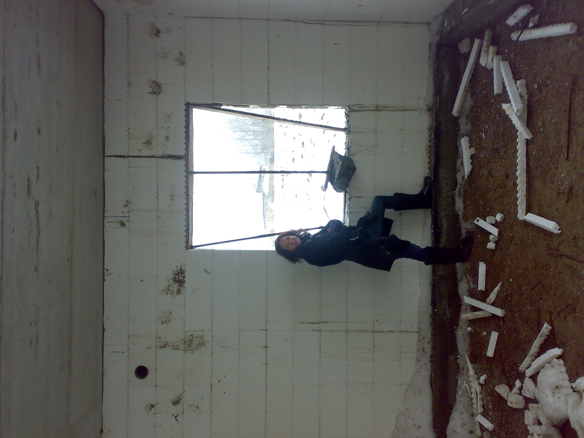

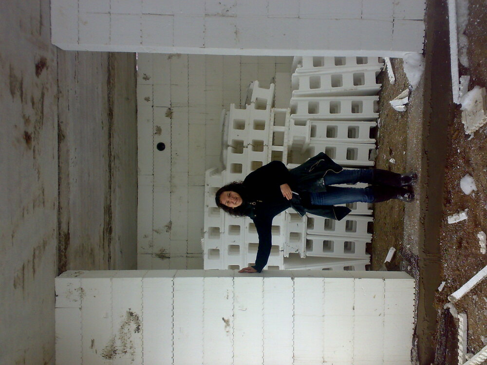

А это второй день внутри небольшая фотосесия моей жены...

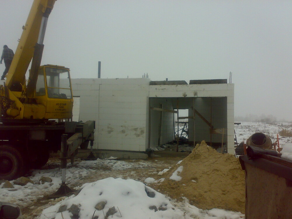

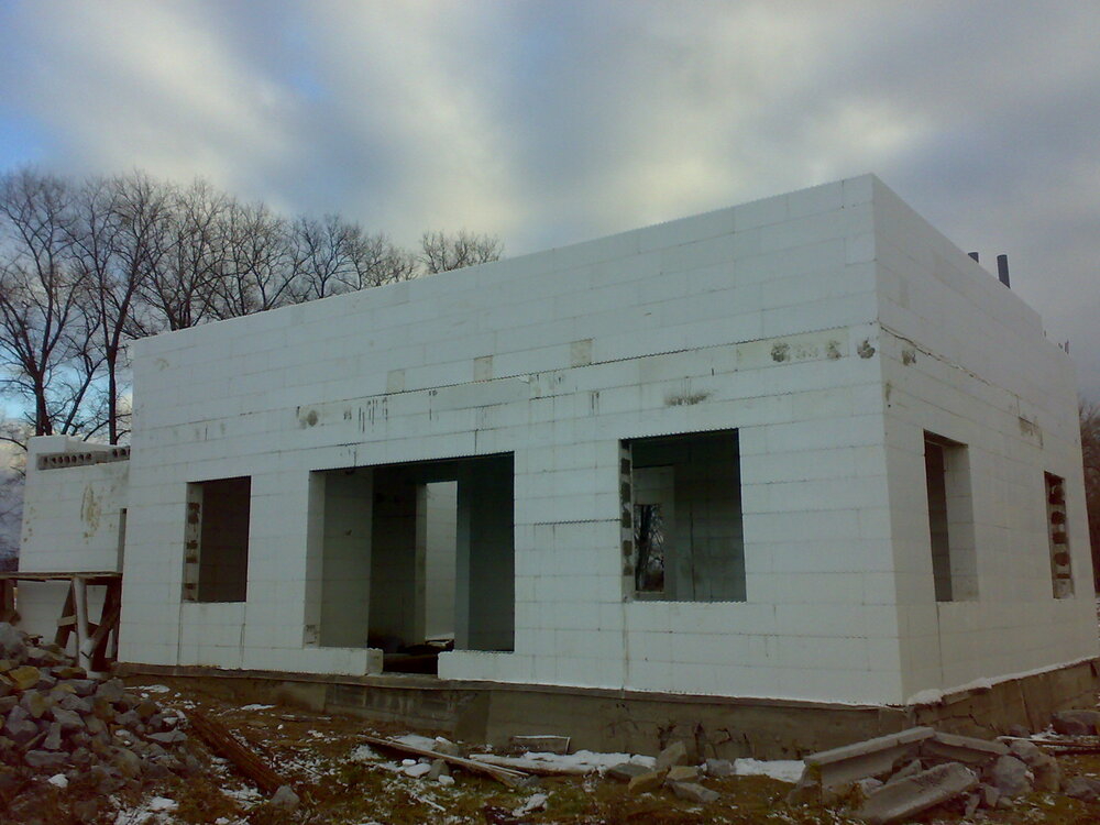

На фото видно что много блоков повыпирало, с чем это связано. Некачественные блоки попались, или что то другое?
Блоки которые повыпирало не связано с их качеством,закрывая плиты перекрытия блок резался и в некоторых местах при заливке выскочил из пазов+ был сильный ветер и приходилсь понемногу проливать и одновременно держать...

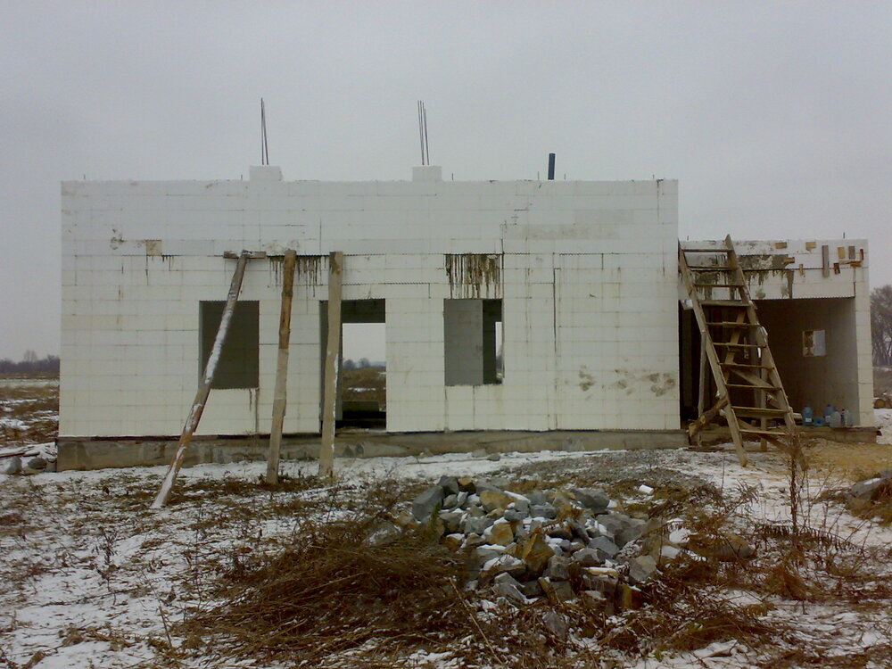

Поделитесь опытом как укладывали плиты перекрытия? На фото я не вижу армпояса. Это что же, на стену толщиной 15 см ложили?
Армопояс делал в последнем блоке на которую ложилась плита,он был соединен со всей вертикальной арматурой,после укладки плит залил еще один армопояс с запуском армаматуры в плиты перекрытия и пролил.
с наружными несущими все понятно там 15 см опирания - это с запасом
а есть внутренние несущие?
т.е. станы на которые опираются сразу 2 плиты? как там? по 7 см? не маловато будет?
У меня в термодоме внутренние несущие, ставили опалубку из магнезитовых плит (из досок тяжело выставлять, а МП плиты были куплены с запасом) и заливали пояс шириной и высотой по 25 см.
Тоже волновал этот вопрос ,советовался с архитектором по поводу хватит ли 7 см или нет,ответ был что хватит правда все нужно хорошо про анкерить,что я и делал... :)

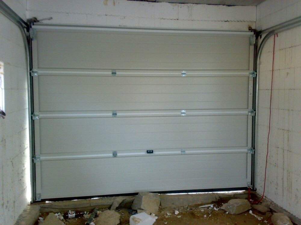

  • 2 місяці потому...

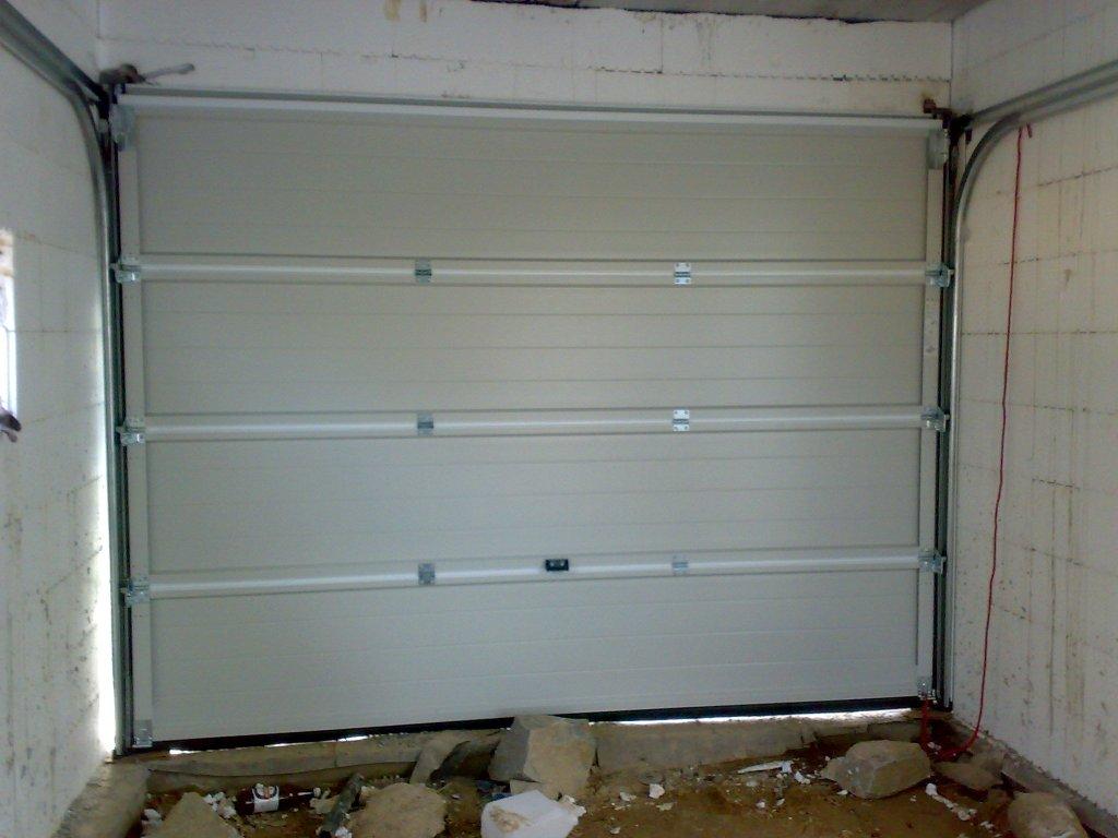

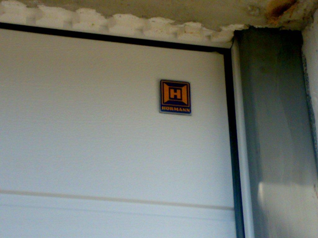

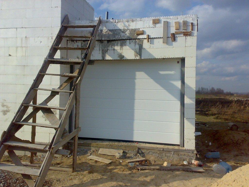

Вот появилось время выложил немножко фоток поставил ворота,пока без привода чтобы не убить....
