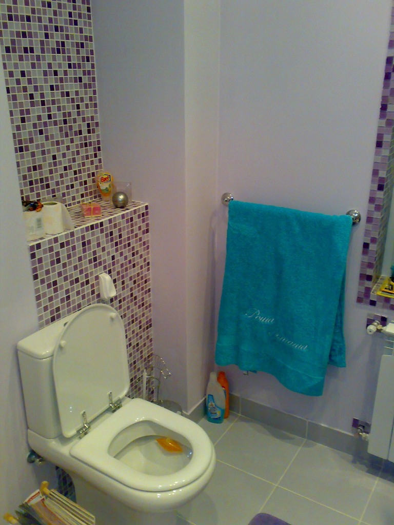

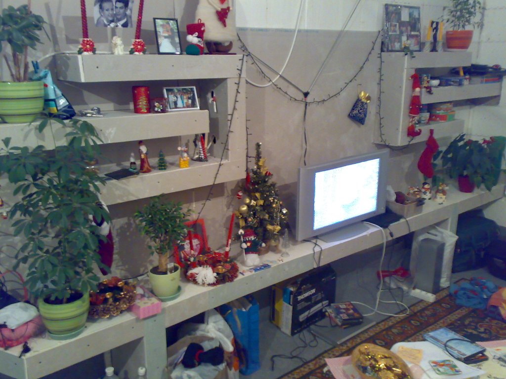

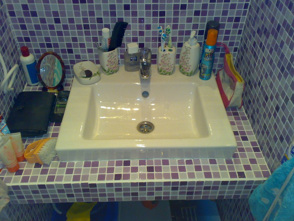

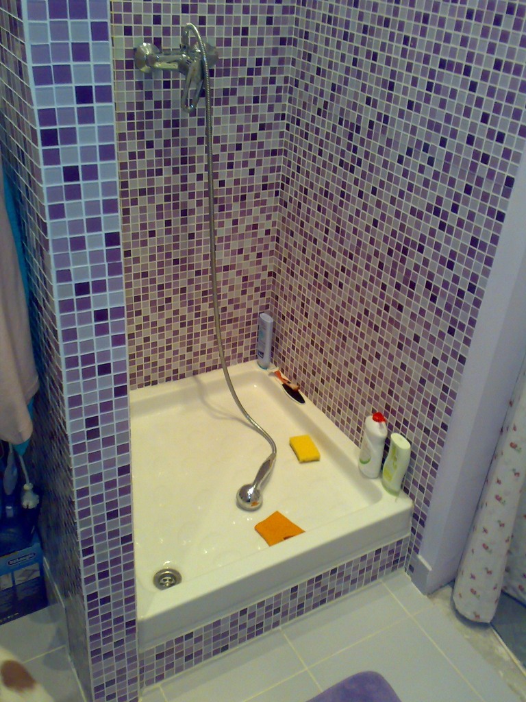

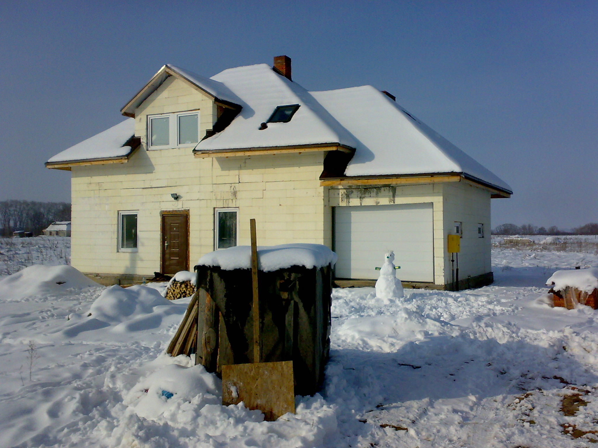

Вот почистил немножко фотки и как обещал вылаживаю:
и как живется? меня вот посещают шальные мысли накрыть свое строение рубероидом и сделать кардинальный шаг в сторону глевахи. Надоело в чужом скворечнике.
ванна супер. давно Вас не было, въехали давно?
Въехали перед Новым годом ,это фото перед тем как въехали..
я так смотрю в чистом поле живете, и без заборчика даже - не страшно?
