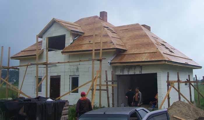

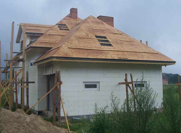

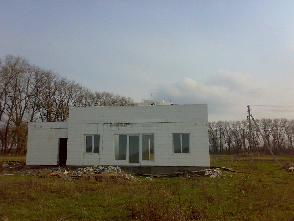

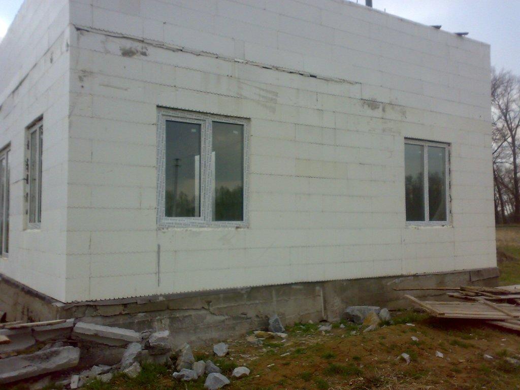

sahko Опубліковано: 4 серпня 2009 Поділитись Опубліковано: 4 серпня 2009 Вот почистил немножко фотки и как обещал вылаживаю: Добрый день, прочитал всю вашу ветку - класно, решение окончательно принято, планирую в этом году коробку с крышей, домик небольшой 9х10, скажите на вашей фотке дом, без наружней штукатурки, говорят что пенополистирол нежелательно надолго оставлять открытым, под воздействием солнца он теряет свойства, желтеет и крошиться. Можите прокоментировать? Посилання на коментар Поділитися на інших сайтах More sharing options...
Vasiliy P. Melnik Опубліковано: 4 серпня 2009 Поділитись Опубліковано: 4 серпня 2009 лет за 10 наверное таки раскрошится. А если вы выгоните за сезон коробку и накроете - то лучше сразу зятянуть это все дело клеем. З.Ы. видел термодом, поднятый год назад. Без крыши. Сказали что теркой потереть и можно клеем затягивать без проблем. У меня уже 2 месяца - пока беленький. Без крыши затягивать клеем не планирую. Посилання на коментар Поділитися на інших сайтах More sharing options...
sahko Опубліковано: 5 серпня 2009 Поділитись Опубліковано: 5 серпня 2009 лет за 10 наверное таки раскрошится. А если вы выгоните за сезон коробку и накроете - то лучше сразу зятянуть это все дело клеем. З.Ы. видел термодом, поднятый год назад. Без крыши. Сказали что теркой потереть и можно клеем затягивать без проблем. У меня уже 2 месяца - пока беленький. Без крыши затягивать клеем не планирую. Спасибо, а о каком клее идет речь уточните пожалуйста. Посилання на коментар Поділитися на інших сайтах More sharing options...
Vasiliy P. Melnik Опубліковано: 6 серпня 2009 Поділитись Опубліковано: 6 серпня 2009 ой, да это я понабирался у своего провайдера, т.е. прораба Это типа как цемент, только с добавлением какого-то клеящего средства. Продается в мешках по 25 килограмм, стоит примерно в 2 раза дороже цемента. Грубо говоря - готовая штукатурка: Как юпи - просто добавь воды Вот например www.stroimdom.com.ua/forum/showpost.php?p=282590&postcount=47 Посилання на коментар Поділитися на інших сайтах More sharing options...

рома на пыже Опубліковано: 24 жовтня 2009 Автор Поділитись Опубліковано: 24 жовтня 2009 Добрый день, прочитал всю вашу ветку - класно, решение окончательно принято, планирую в этом году коробку с крышей, домик небольшой 9х10, скажите на вашей фотке дом, без наружней штукатурки, говорят что пенополистирол нежелательно надолго оставлять открытым, под воздействием солнца он теряет свойства, желтеет и крошиться. Можите прокоментировать? На самом деле не вижу не чего страшного если дом без отделки,да желтеет ,да не нужно затягивать с наружной отделкой, у меня по факту сейчас с солнечной стороны пожелтело я не вижу в этом какой то трагедии естественная реакция на солнечные лучи главнее внутрянка с весны потяну сеткой с клеем может осилю и короед. Посилання на коментар Поділитися на інших сайтах More sharing options...

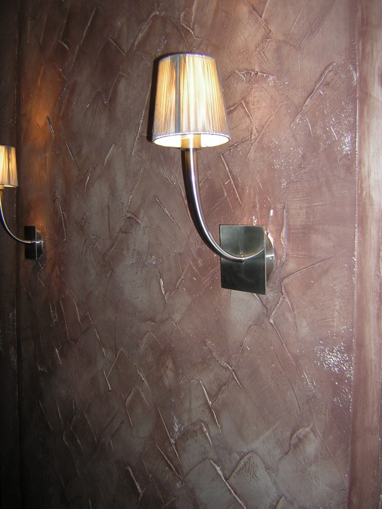

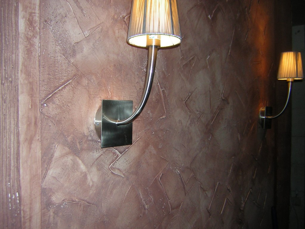

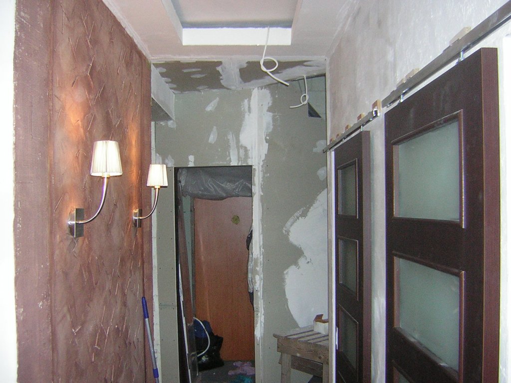

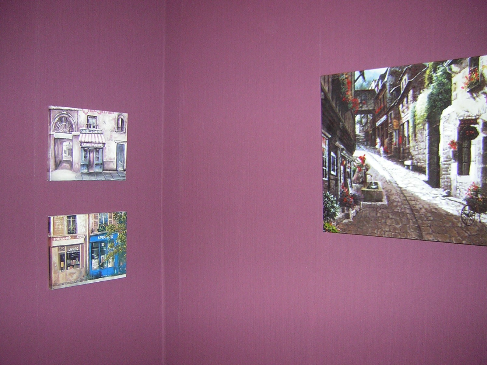

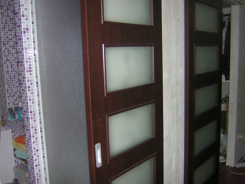

рома на пыже Опубліковано: 19 квітня 2010 Автор Поділитись Опубліковано: 19 квітня 2010 (змінено) Что то я совсем не могу определится с дизайном в тамбуре-прихожей Были: 1. покрашены стены---не могу угадать с цветом 2. обои фактурные под покраску---и цвет вроде ничего... 3. обои как на фото---вчера все снял ...буду делать фактурную штукатурку + лазурь..... ...надеюсь это последняя идея по переделке :) Змінено 19 квітня 2010 користувачем рома на пыже орфография Посилання на коментар Поділитися на інших сайтах More sharing options...
gobiosoma Опубліковано: 19 квітня 2010 Поділитись Опубліковано: 19 квітня 2010 Конечно нужно переделывать.Лично видел эти обои ))) .Поклейка их выполнена была не на 5 .Есть варианты фактуры?Могу предложить несколько в Мураторе за 2009 были варианты отделки и как все сделать самому.И есть еще вариант волнистой отделки как у меня в коридоре.Будет интересно выложу фото и что и как делается Посилання на коментар Поділитися на інших сайтах More sharing options...
рома на пыже Опубліковано: 20 квітня 2010 Автор Поділитись Опубліковано: 20 квітня 2010 Конечно нужно переделывать.Лично видел эти обои ))) .Поклейка их выполнена была не на 5 .Есть варианты фактуры?Могу предложить несколько в Мураторе за 2009 были варианты отделки и как все сделать самому.И есть еще вариант волнистой отделки как у меня в коридоре.Будет интересно выложу фото и что и как делается здорова братело, выложи свои работы чтобы люди видели к чему стремится и вообще где твоя тема по строительству дачи???? Посилання на коментар Поділитися на інших сайтах More sharing options...

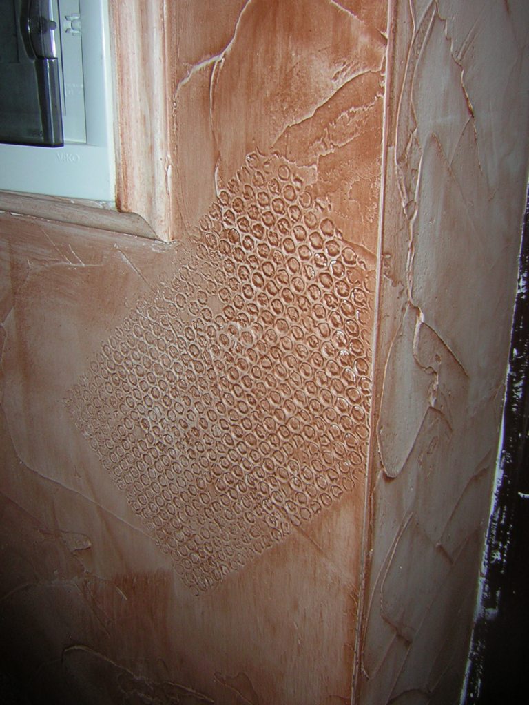

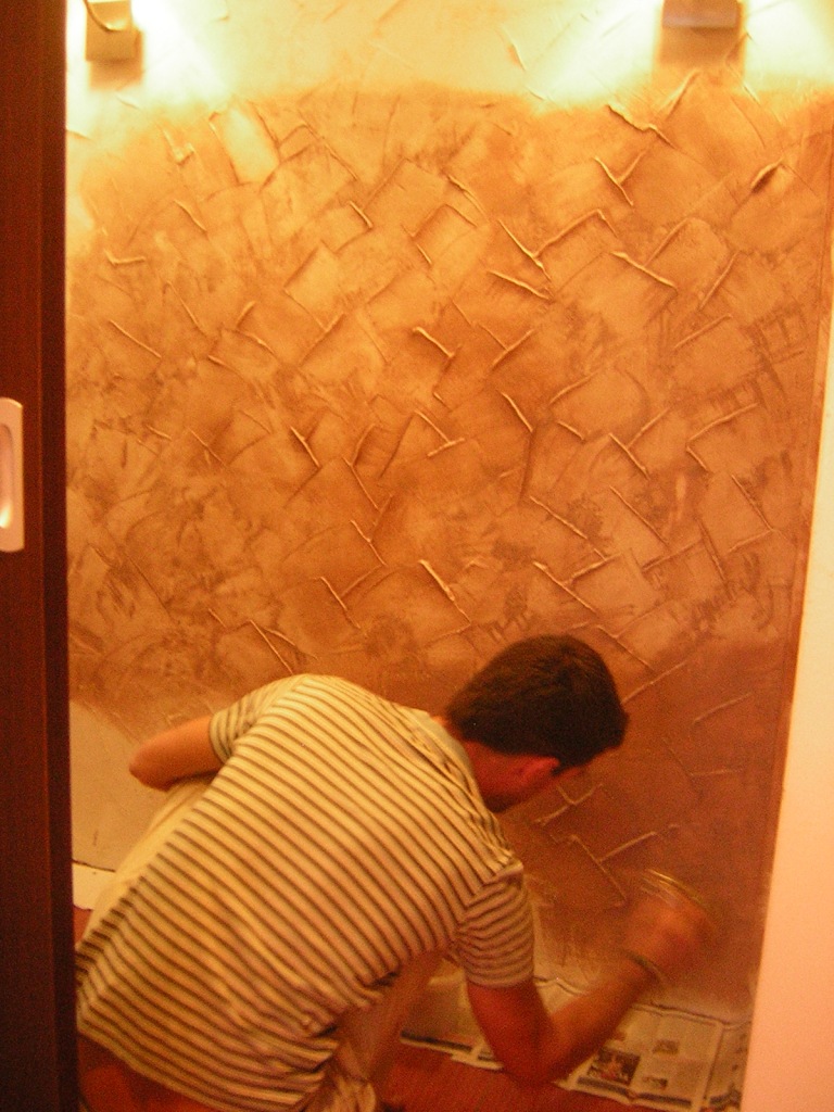

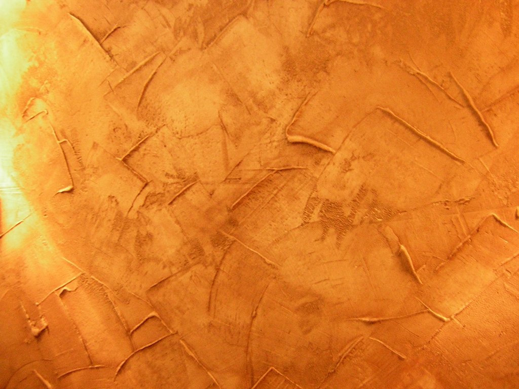

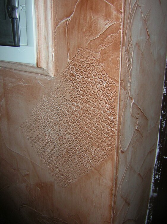

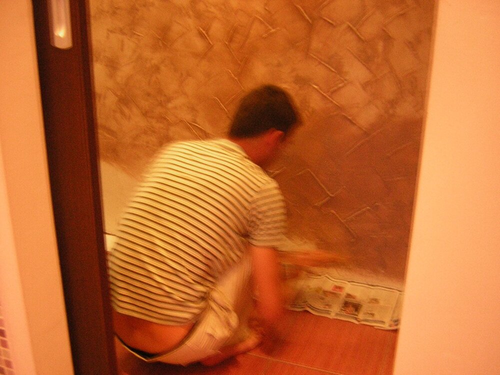

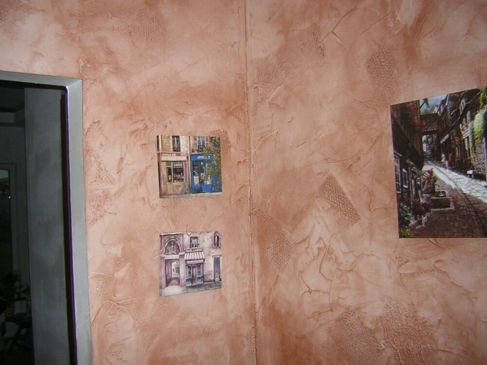

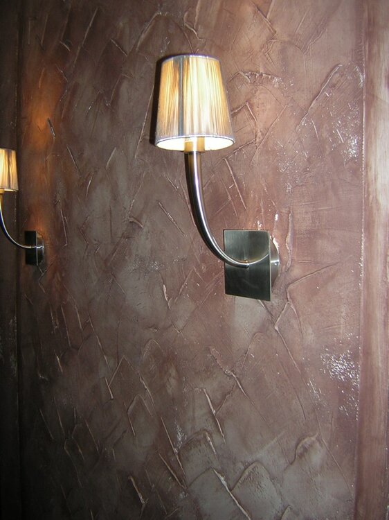

рома на пыже Опубліковано: 14 червня 2010 Автор Поділитись Опубліковано: 14 червня 2010 Что то я совсем не могу определится с дизайном в тамбуре-прихожей Были: 1. покрашены стены---не могу угадать с цветом 2. обои фактурные под покраску---и цвет вроде ничего... 3. обои как на фото---вчера все снял ...буду делать фактурную штукатурку + лазурь..... ...надеюсь это последняя идея по переделке :) Этот этап переделки закончил: то что получилось меня удолетворило полностью. Сегодня пофоткаю выложу внешний вид полученного. В выходные наконец тозалил отмостку с терассой, спасибо друзьям, которые помогли принимать бетон, жарко было неймоверно но холодное и шашлычок сгладили всю жару, так же установил привод на ворота, много мучало какую автоматику лучше взять ,(ворота Хорман)планировал тоже брать этого производителя , постом смотрел в сторону НАЙС Спидокит Италия, ну и в конце концов взял Китай, пока не разочеровался...какие плюсы выделил для себя при выборе 1.цена 2.тип передачи (ремень,цепь) 3.пульт В итоге купил привод с двумя пультами в комплекте, цепная передача, да и цена порадовала 120 евриков, пороцесс установки тоже выложу.... да и вопрос по терассе в планах сделать террасу под палубную доску, так как полимерные и деревянные терассные доски по цене дороговато...интнресует вопрос такого характера какую доску можно использовать (размер) и оптимальное расстояние между ними...??? Посилання на коментар Поділитися на інших сайтах More sharing options...
рома на пыже Опубліковано: 21 червня 2010 Автор Поділитись Опубліковано: 21 червня 2010 ну наконец то фотки... конечно цвет лазури отличается который получился на фото....конечно еще работы многовато... можно) 1 Посилання на коментар Поділитися на інших сайтах More sharing options...

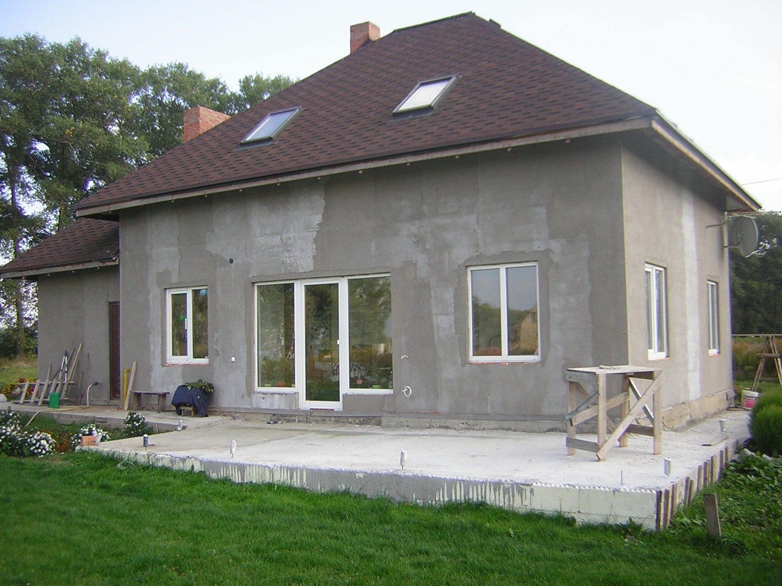

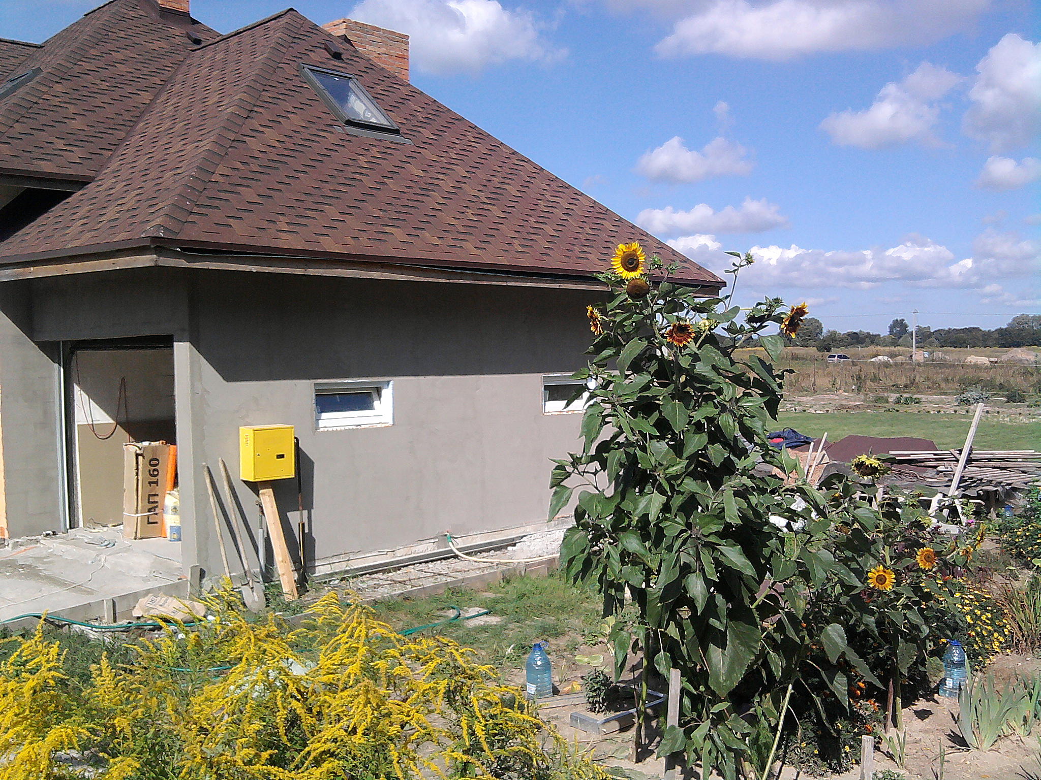

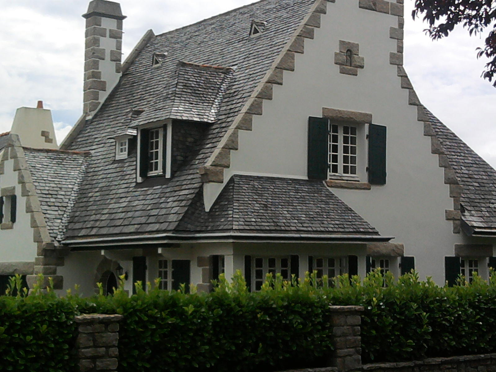

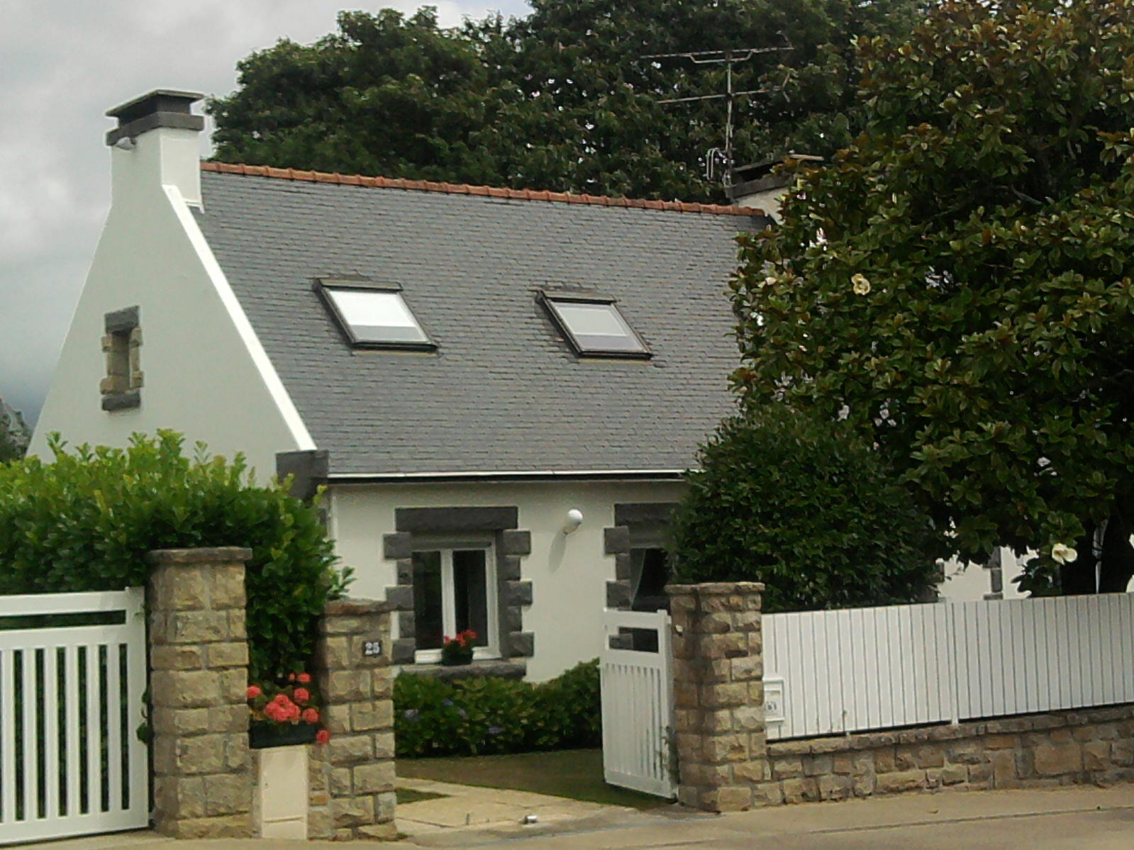

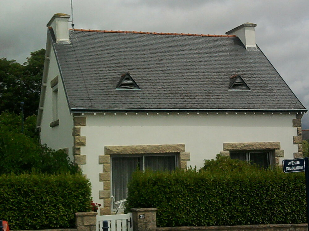

рома на пыже Опубліковано: 30 серпня 2010 Автор Поділитись Опубліковано: 30 серпня 2010 Отдыхая в Бретани, увидел много красивых фасадов домов, наружная отделка некоторых из них меня впечатлила, в частности отделка-мягкой кровлей наружных стен, камнем....ой да много впечатлений..вот пару фото. Сейчас наконец то начал тянуть дом сеткой с клеем, сложного ничего абсолютно нет, правда был опыт внутри дома, но там площадя другие да и сетка чуть другая, ну а техника проста. 1 Посилання на коментар Поділитися на інших сайтах More sharing options...

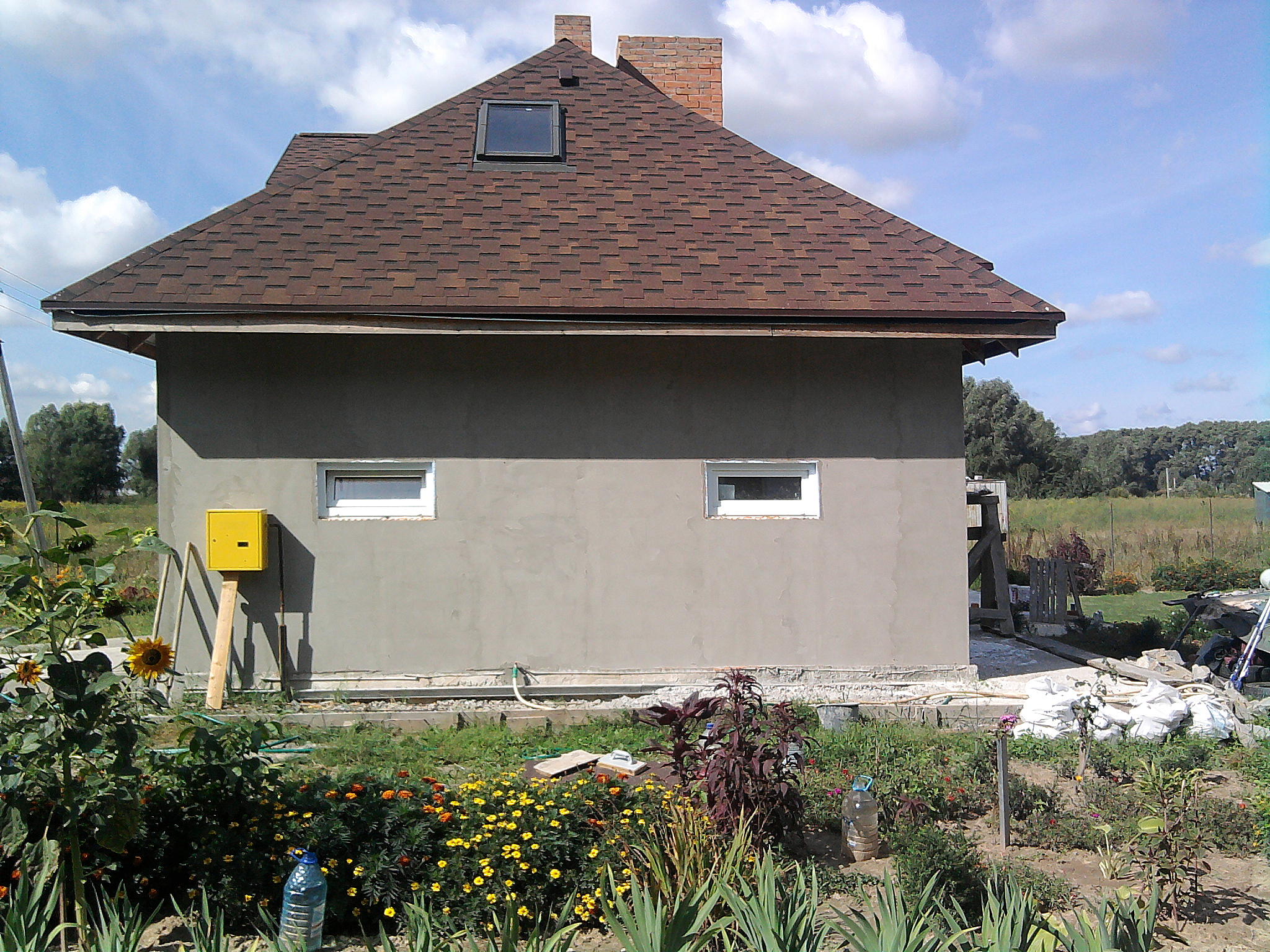

рома на пыже Опубліковано: 2 вересня 2010 Автор Поділитись Опубліковано: 2 вересня 2010 Вот начал тянуть фасад сеткой с клеем, поначалу нужно приловчиться, а дальше.....вот фото гаража 2 Посилання на коментар Поділитися на інших сайтах More sharing options...
Яля Опубліковано: 25 вересня 2010 Поділитись Опубліковано: 25 вересня 2010 Очень понравился результат! Название фактурной штукатурки подскажите, пожалуйста. Посилання на коментар Поділитися на інших сайтах More sharing options...
рома на пыже Опубліковано: 27 вересня 2010 Автор Поділитись Опубліковано: 27 вересня 2010 Очень понравился результат! Название фактурной штукатурки подскажите, пожалуйста. Штукатурка Feidal Innenspachtel relief + лазурь Feidal матовая и глянцевая с блестинками, так ни скакими другими не пробовал работать сложно с чем то сравнивать ,но для меня процесс был лёгкий креативный, была возможность эксперементировать на стене 1 Посилання на коментар Поділитися на інших сайтах More sharing options...

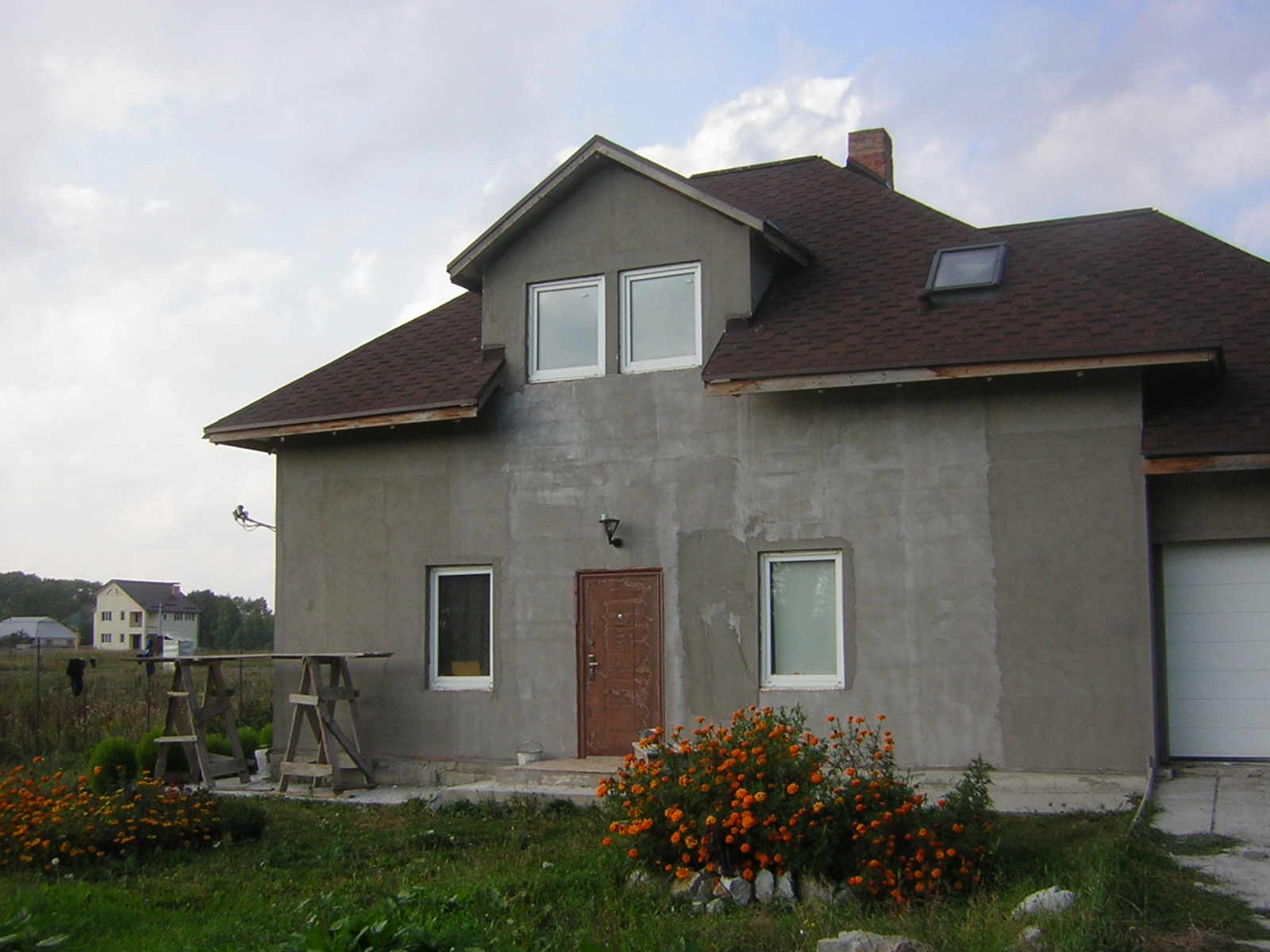

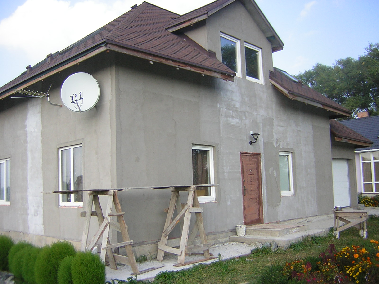

рома на пыже Опубліковано: 27 вересня 2010 Автор Поділитись Опубліковано: 27 вересня 2010 На прошлой неделе закончил затягиват дом сеткой с клеем, много времени ушло на разные мелочи, но результат радует глаз, сейчас думаю о декоративной штукатурке но уже к весне... Небольшой коллаж как было и как стало... Просится посредине декоративный багет дабы визуально разделить мансардный этаж и первый... 2 Посилання на коментар Поділитися на інших сайтах More sharing options...
Betsy Опубліковано: 27 вересня 2010 Поділитись Опубліковано: 27 вересня 2010 Красивый домик) Скажите, будете делать над входной дверью навес(крыльцо)? Посилання на коментар Поділитися на інших сайтах More sharing options...
рома на пыже Опубліковано: 27 вересня 2010 Автор Поділитись Опубліковано: 27 вересня 2010 Красивый домик) Скажите, будете делать над входной дверью навес(крыльцо)? Спасибо.По поводу навеса планировалась лёгкая конструкция из ковки и поликарбоната, но это в планах, а они как известно меняются Посилання на коментар Поділитися на інших сайтах More sharing options...
gobiosoma Опубліковано: 27 вересня 2010 Поділитись Опубліковано: 27 вересня 2010 Поликарбонат не советую со временем он засаривается и выглядит не пристойно.А так все супер .Вот только я бы или окна или углы колон повыделял если есть время и немного средств Посилання на коментар Поділитися на інших сайтах More sharing options...
рома на пыже Опубліковано: 27 вересня 2010 Автор Поділитись Опубліковано: 27 вересня 2010 Поликарбонат не советую со временем он засаривается и выглядит не пристойно.А так все супер .Вот только я бы или окна или углы колон повыделял если есть время и немного средств ну мы с тобой это уже обсуждали, бордюр посередине, разделит визуально дом на 2-е части, а углы и окна хотелось бы песчаником обложить...какие есть предложения по поводу навеса???? Посилання на коментар Поділитися на інших сайтах More sharing options...
