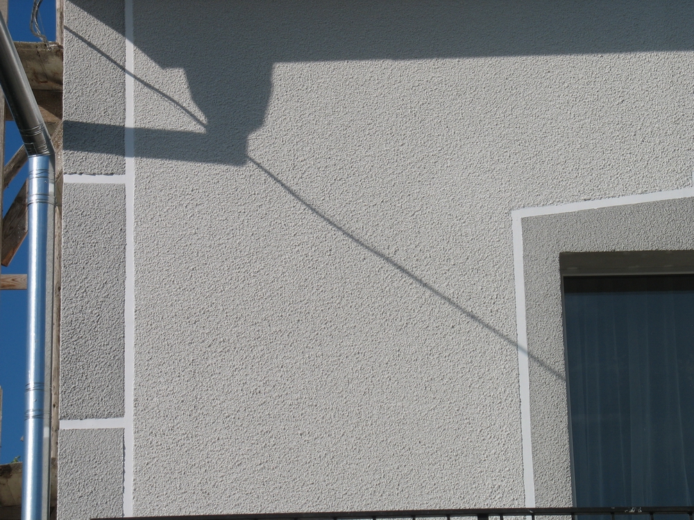

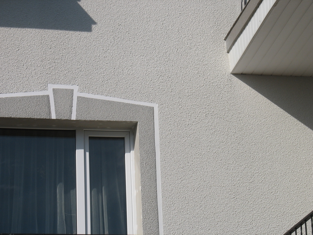

silver8848 Опубліковано: 14 червня 2012 Поділитись Опубліковано: 14 червня 2012 Вот такая шуба Посилання на коментар Поділитися на інших сайтах More sharing options...
magary4 Опубліковано: 14 червня 2012 Поділитись Опубліковано: 14 червня 2012 а почему в углах темнее? что такое "шарманкой"? ручная машинка что-ли? Посилання на коментар Поділитися на інших сайтах More sharing options...
silver8848 Опубліковано: 14 червня 2012 Поділитись Опубліковано: 14 червня 2012 а почему в углах темнее? что такое "шарманкой"? ручная машинка что-ли? темнее не только в углах, но и вокруг окон и дверей-такой "декор" Да, ручная машинка. На этот дом 280 кв. машинки еле хватило, половина пластин повыпадало. Посилання на коментар Поділитися на інших сайтах More sharing options...
Костянычь Опубліковано: 14 червня 2012 Поділитись Опубліковано: 14 червня 2012 машинки еле хватило, половина пластин повыпадало На базарах лопасти запасные продают... Посилання на коментар Поділитися на інших сайтах More sharing options...
magary4 Опубліковано: 14 червня 2012 Поділитись Опубліковано: 14 червня 2012 темнее не только в углах, но и вокруг окон и дверей-такой "декор" как делали? краситель добавляли? сколько дней делали? Посилання на коментар Поділитися на інших сайтах More sharing options...
