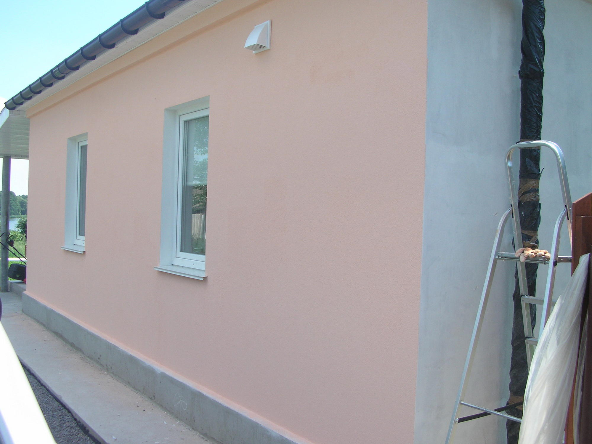

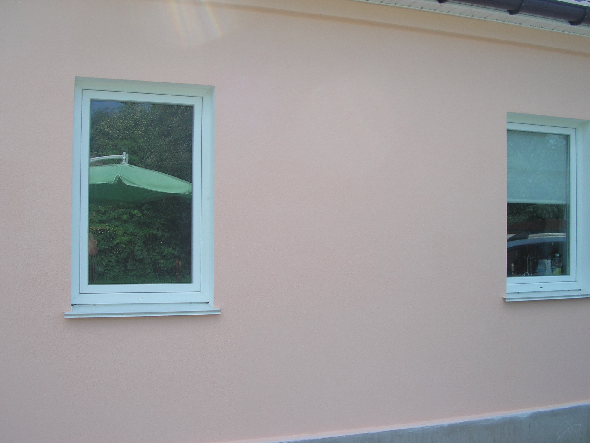

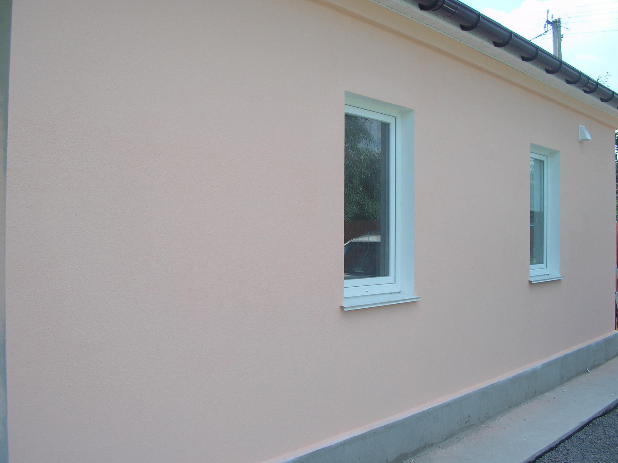

Вот...пробую вложить картинку...)

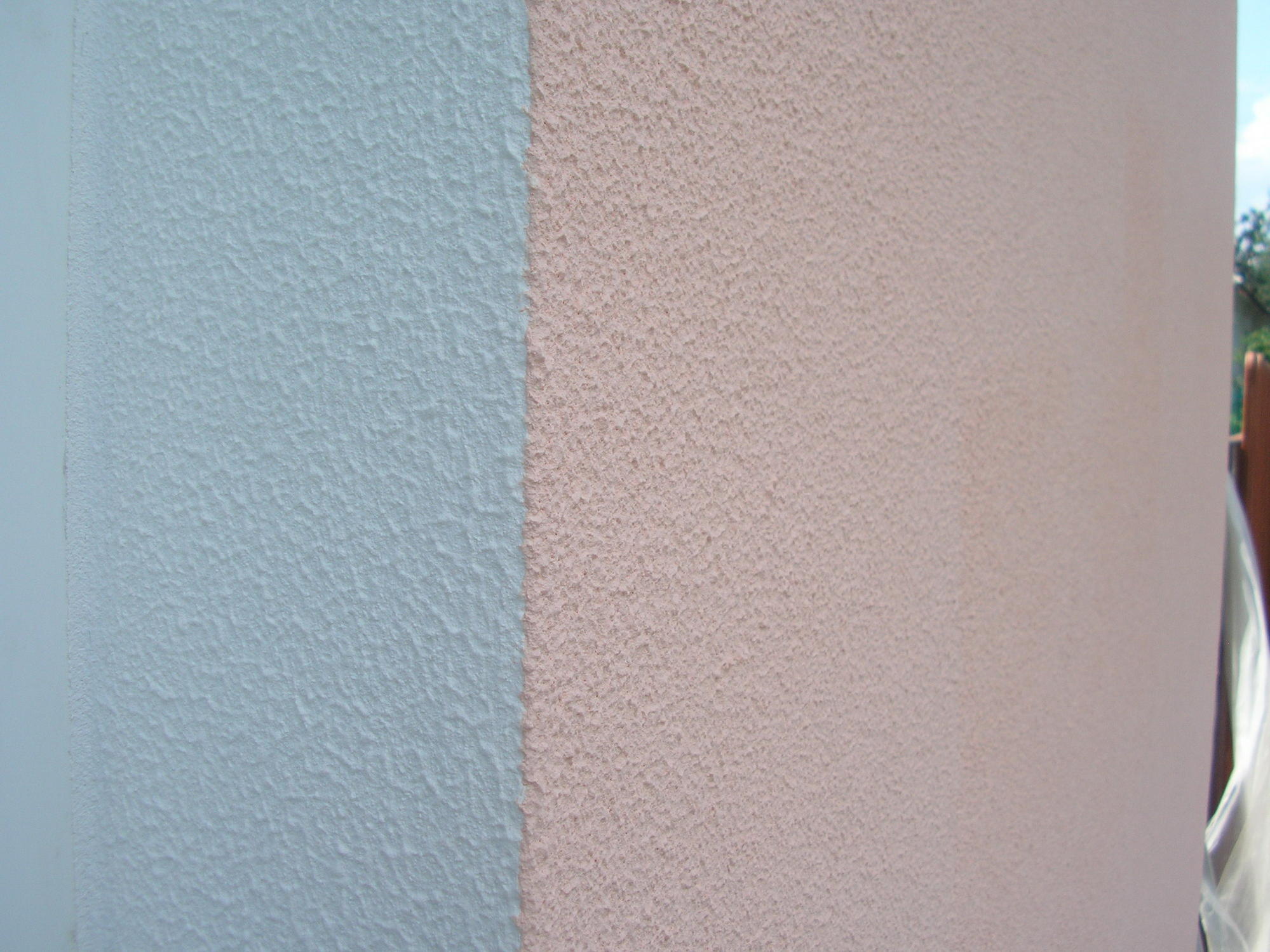

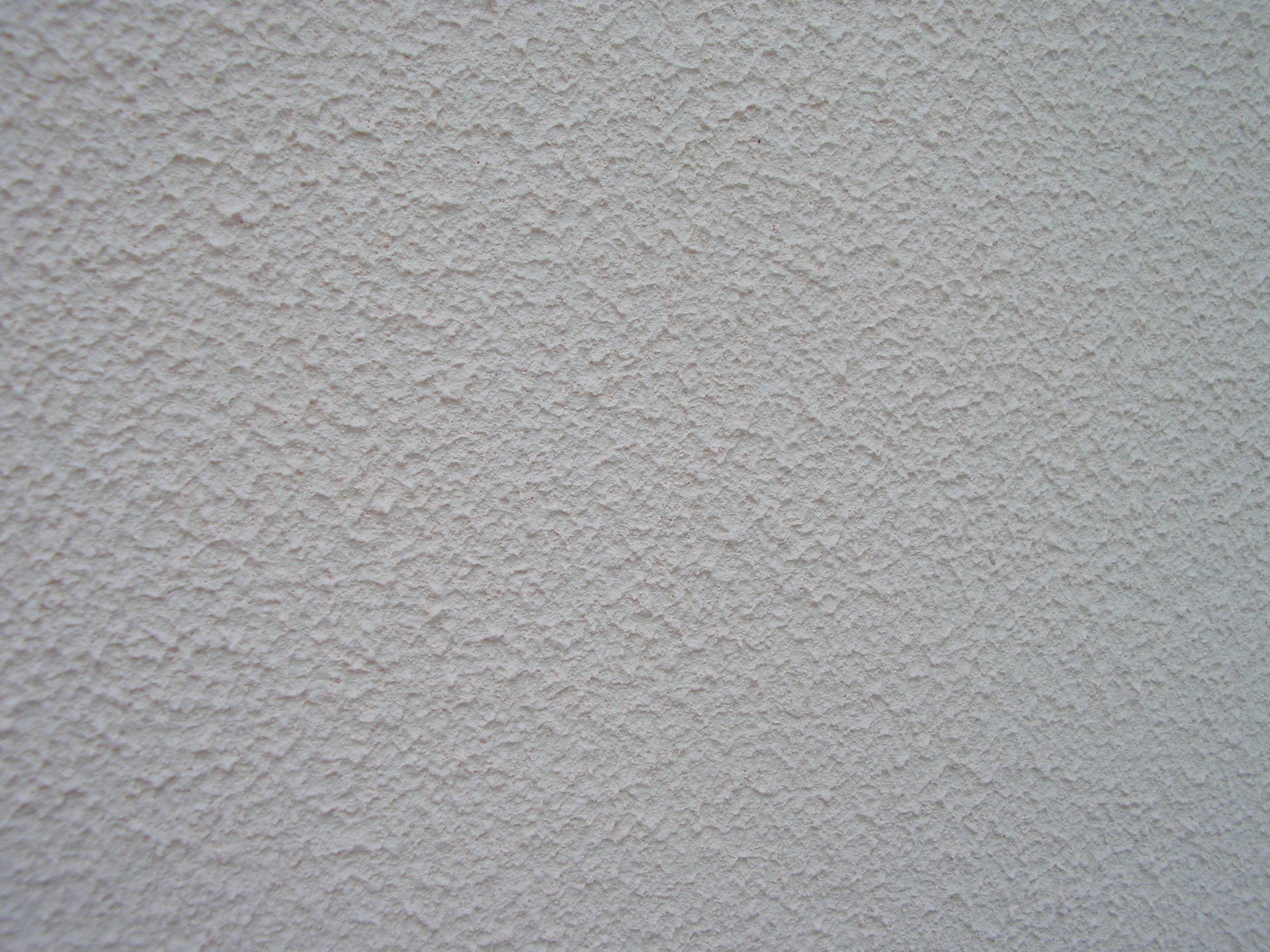

Из далека очень даже неплохо и цвет приятный. Дайте еще пару фото с близкого растояния - прямо и под углом чтоб понять какая получается фактура. Вроде типа мелкая шуба/"барашек"
А какое у вас основание? Штукатурка или клей для пенопласта по сетке?
ЦПШ...в не плохом состояни..где были изъяны..подшпаклевал...)..особенно откосы..
Я уже в другой теме вставил....щас и тут вставлю...смотрите..
