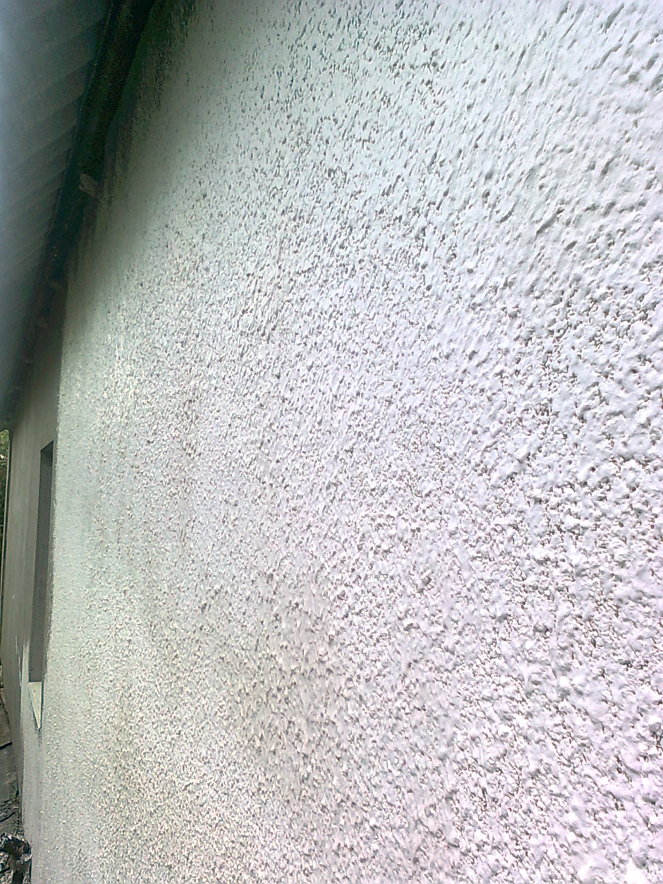

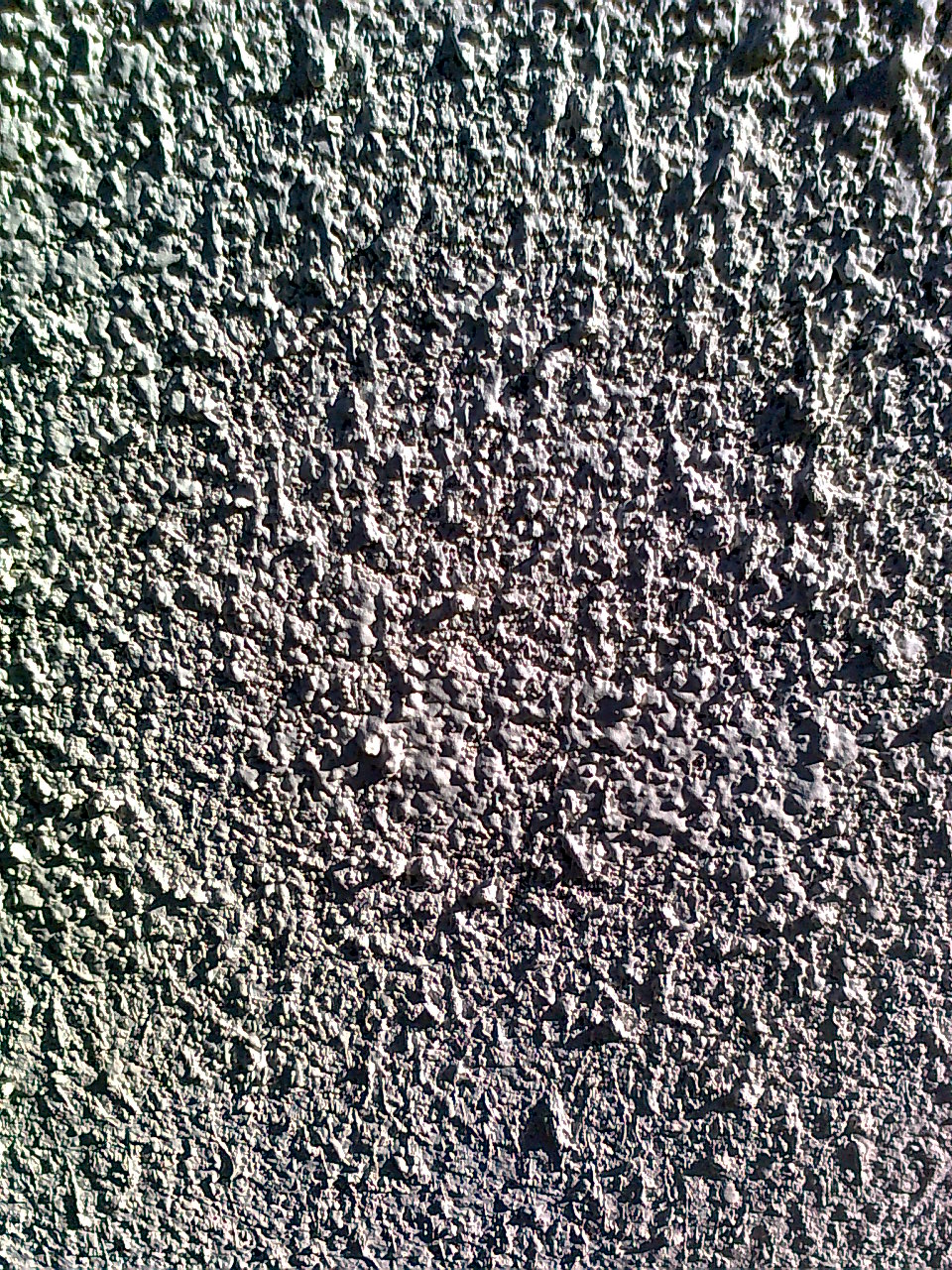

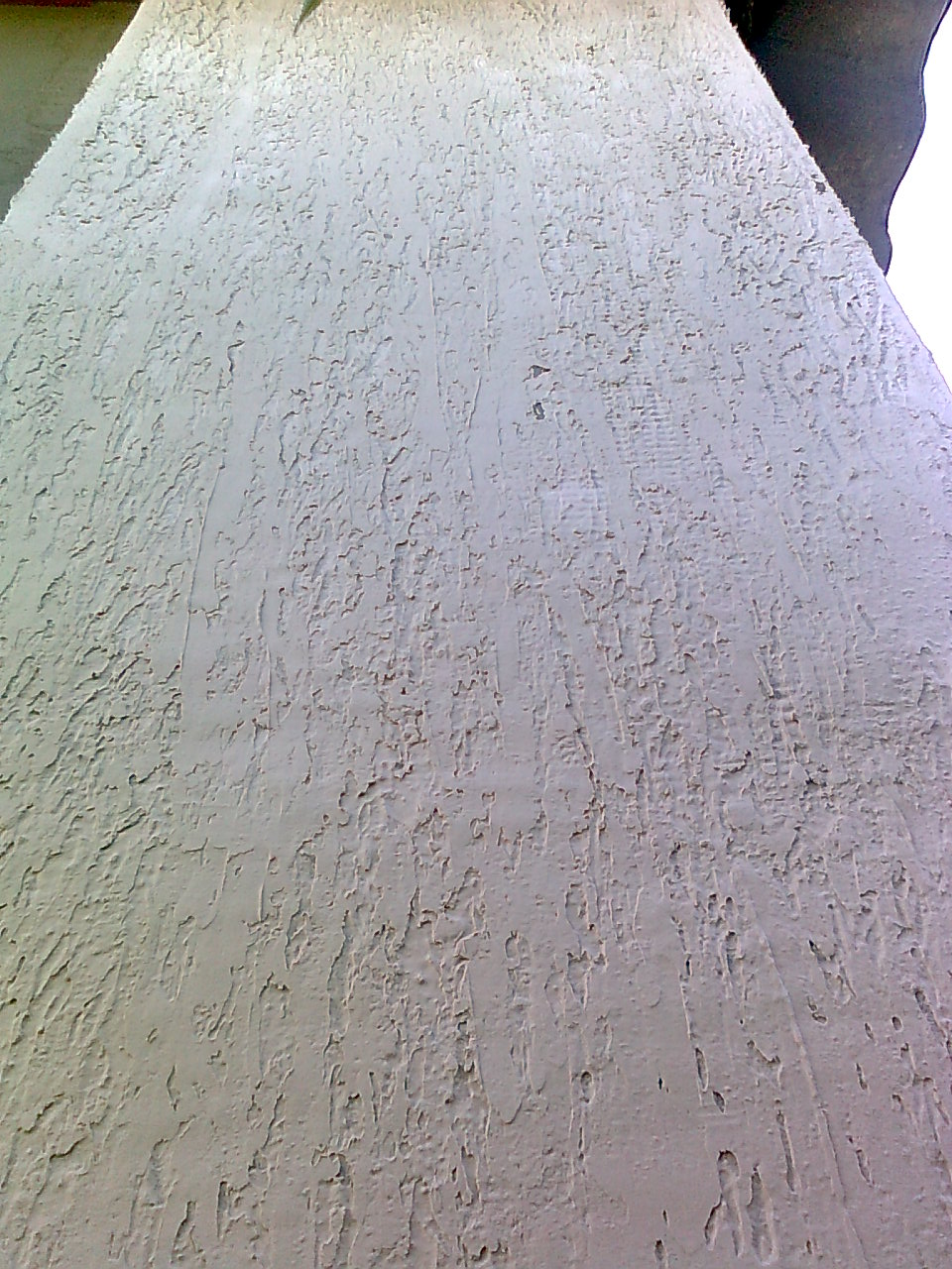

Подскажите, пожалуйста, какой лучше взять валик для окраски цементно-песчаной шубы (1 часть белого цемента, 2 части песка, 1 часть клея СМ-11).
Шуба наносилась шпателем слоем в пару миллиметров, а затем прокатывалась поролоновым валиком до достижения фактуры мелкой "колючки".

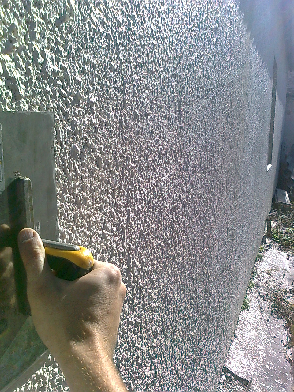

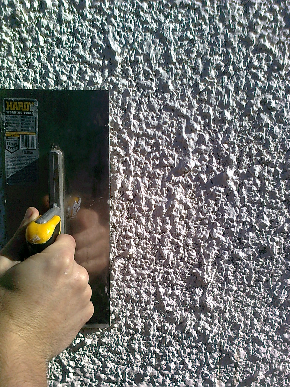

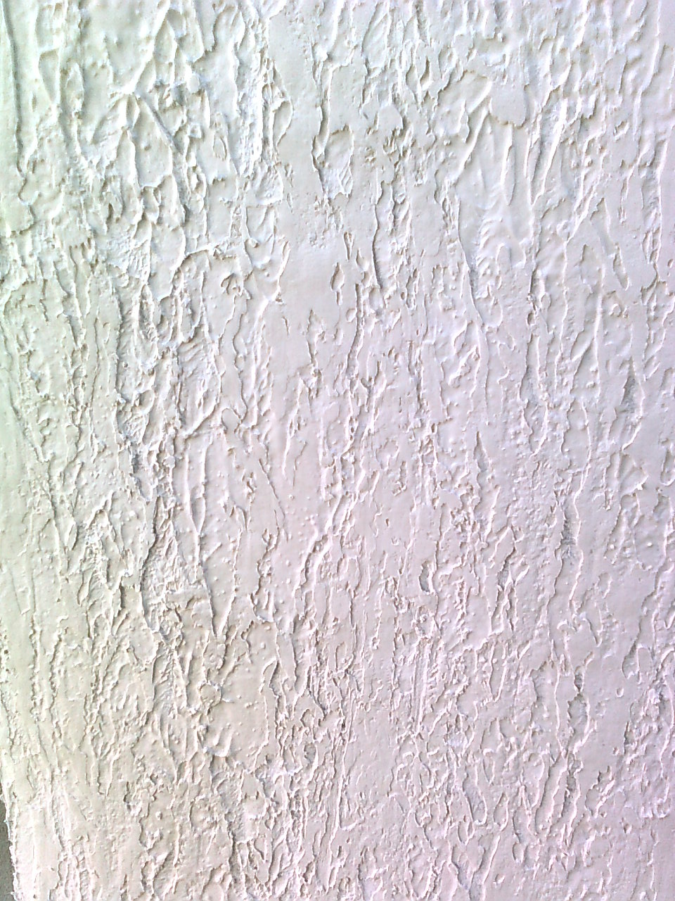

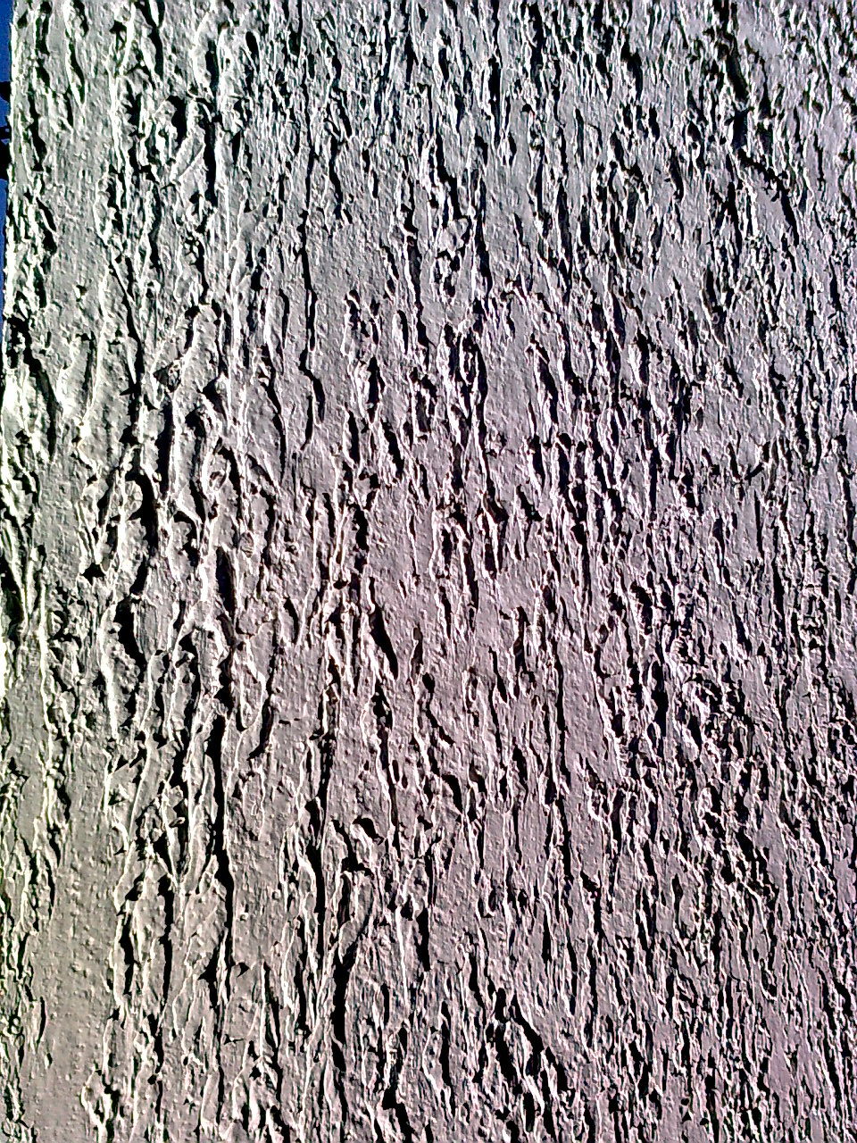

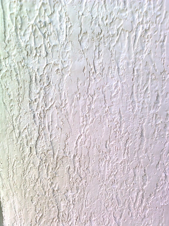

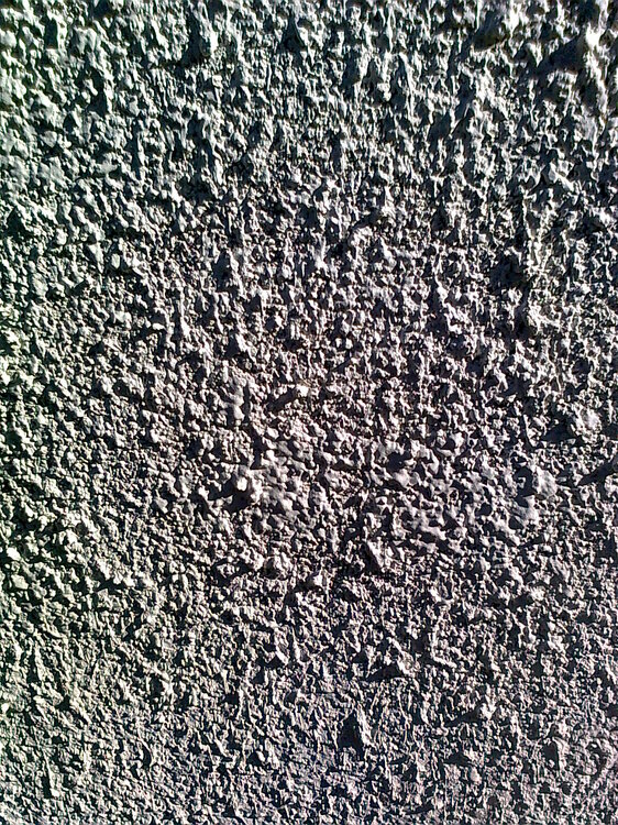

Поделюсь своим опытом "шубинства". В общем была приобретена "шарманка", и по советам в этой ветке шпаклевка фасадная на основе белого цемента Полимин ШБ-7. Сперва взял мешок, посмотреть каков будет расход и вапще что со всего этого получится. Долго мучался с подбором консистенции раствора, в итоге так оптимального варианта не нашел. Результатом ( фото 1,2,3,4) остался недоволен (благо испытывал на стене, которую кроме соседа больше никто и не видит). Мешка с таким развалом хватило на 18 м2. Затем докупил еще 4 мешка, и эту уродскую стену все-таки решил добить до конца (наверное в надежде на чудо). Замызгав таким образом стену до угла решено было приобрести валик для фактурной покраски
И сделать пробу пера...После нанесения на стену шпаклевки шпателем, по ней проходятся валиком, и когда слой подсыхает его приглаживают гладилкой . Результатом (фото 5,6,7) остался доволен, остальной фасад буду делать таким способом.

Отделал у себя так подвал, а тренировался на собачьей будке, которую утеплил ЭППСом, а сверху отделал таким самодельным "короедом".
Причем, чем тоньше слой шпаклевки, тем интереснее получается фактура.
Но выше требование к ровности отделываемой поверхности.

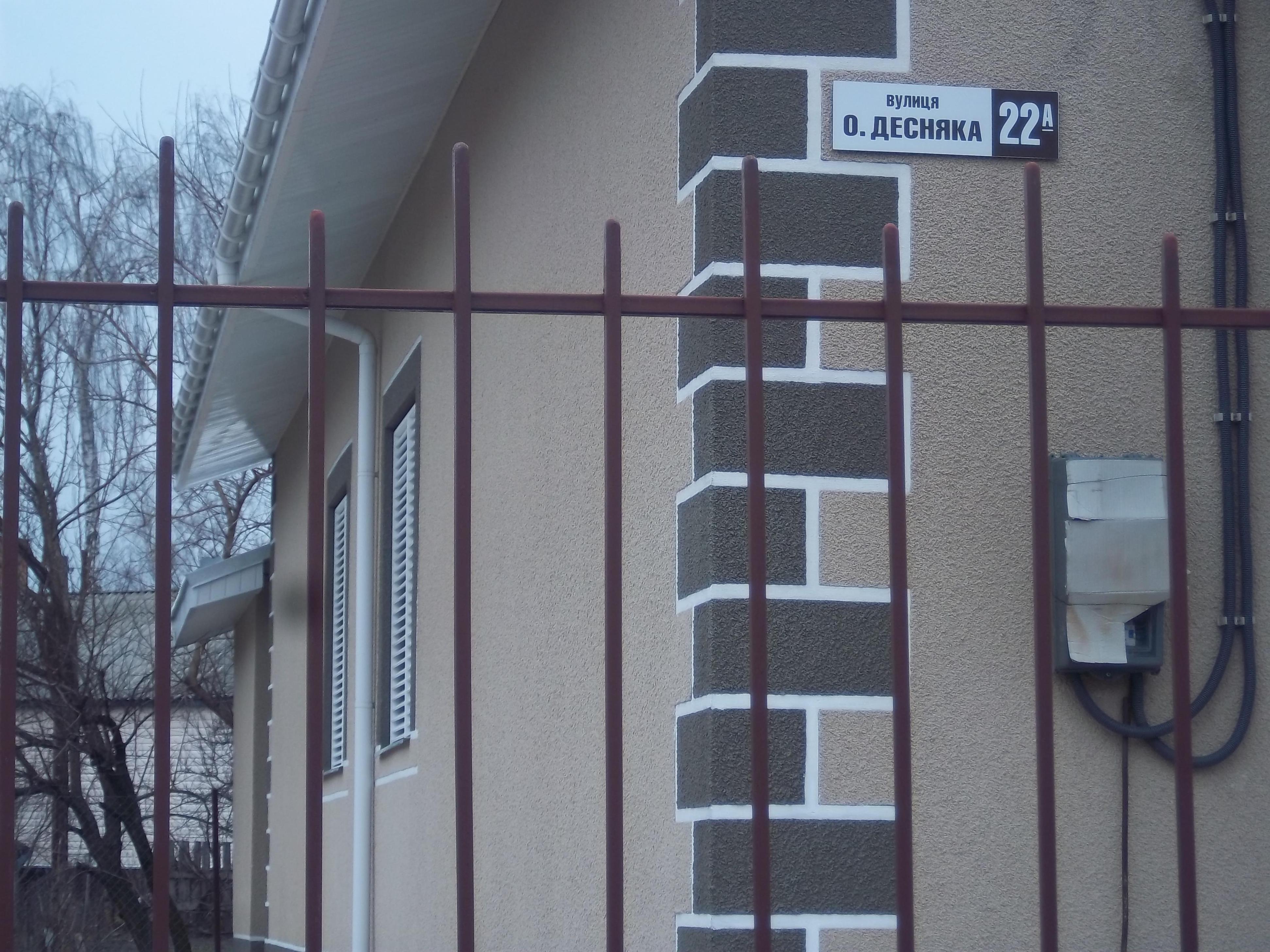

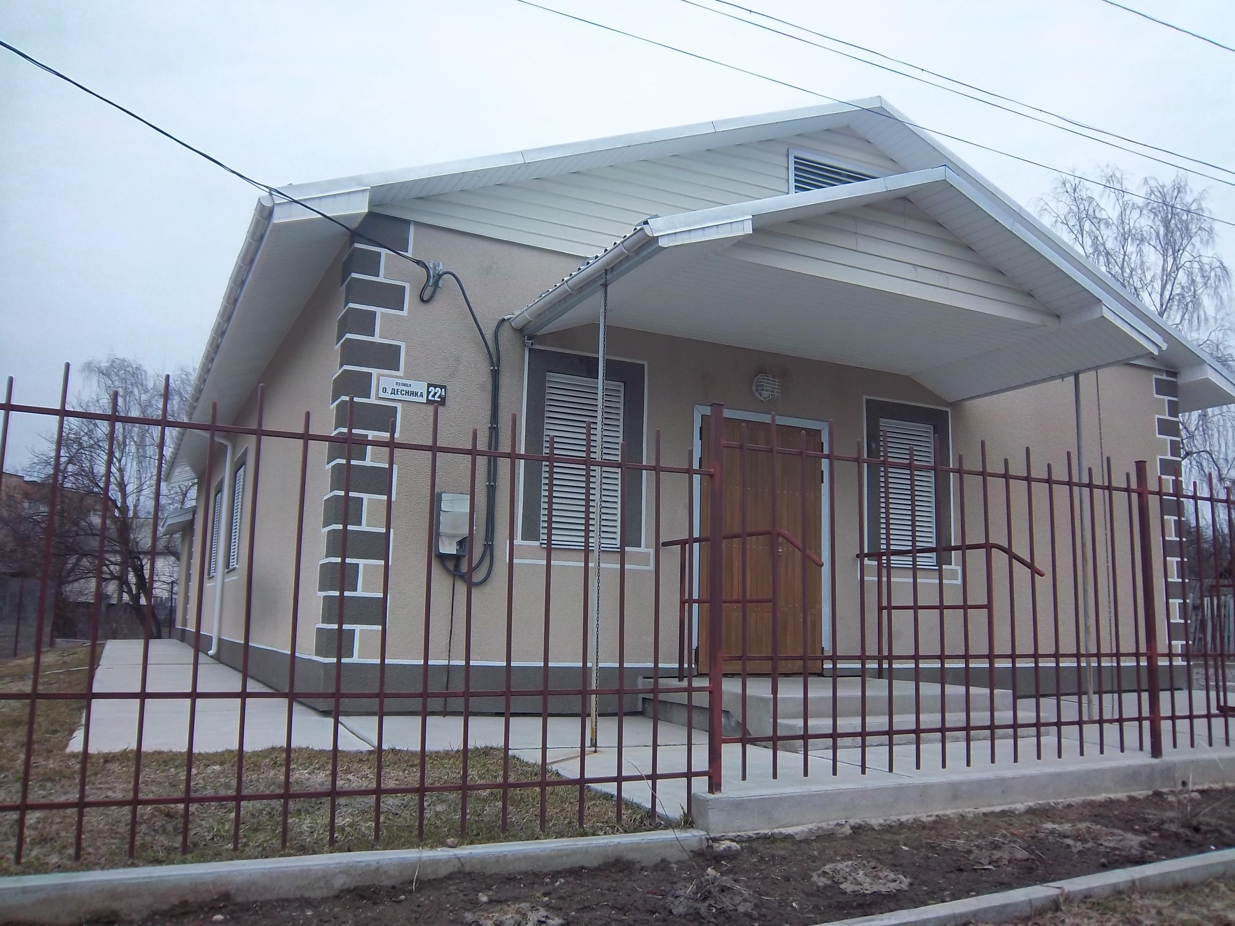

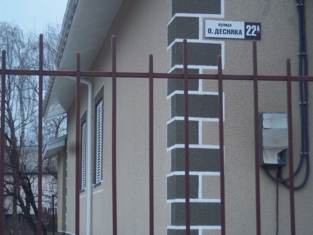

цементний набриск...
кути відділяють малярною стрічкою...сірі кути - на сірому цементі...можливо з добавлення чорного барвника...основний фасад - на білому цементі...

я б їх спочатку покрив клеєм, таким як для теплоізоляції по сітці...потім кварцова грунтовка, потім вже такий фасад...
міцно, надійно і реально самому зробити...
трішки є супутніх витрат...але робиться не на рік...
