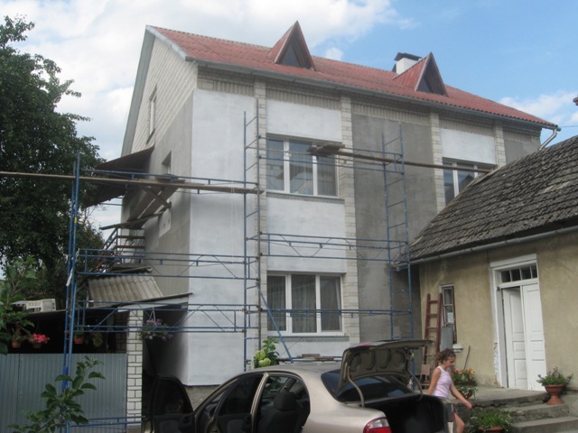

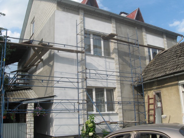

Ну, що - справа доходить до закінчення.
На даний момент зроблено наступне.
Утеплення не до кінця - не дістаю з риштування, та й не бачу проблеми - стрих нежилий, як буде щось там робитися - обшию сайдингом з утепленням (зараз не маю фінансової можливості).
Верх утеплення буде закритий металом для неможливості попадання води, птахів там.
Біла накропка планується тільки по утепленню, цегла буде собі як декор.
Дизайн навіяний будинком Архітектора (О.Гречух) тут на форумі :D
Прошу покритикувати. Можливо можна щось справити, поки не пізно.

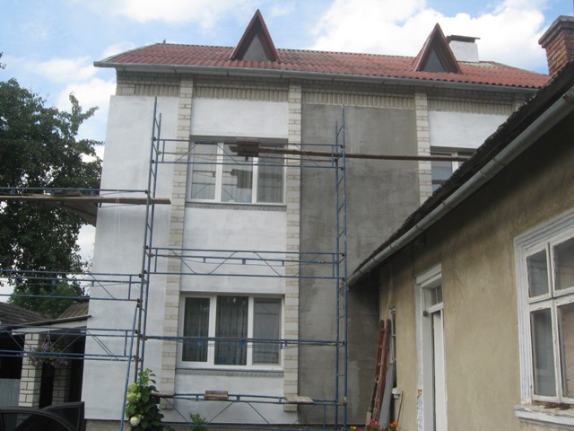

Шуба еще не высохла? Или это такой готовый фасад-неравномерность в цвете, видны пятна на серой шубе. Белая шуба неплохо, но все же она не белая, а сероватая. Какой брали белый цемент и песок и какие пропорции составляющих. Чем набрызгивали.
У себя делали белую шубу 7 лет назад из белого песка и цемента. Цемент турецкий, вроде CAMCA. Со временем немного пожелтела. Сейчас мешок такого цемента стоит 60 грн, предлагают брать чешский по 95 грн, говорят будет реально белый, но песок по прежнему будет тот же.
Хочу утеплять дом, потому опять стал вопрос шубы своими руками.
Внешне такая шуба как у меня есть, устраивает вполне, не хуже чем церезитовский "барашек".
П.С. Может черную шубу покрасить для равномерного цвета?

Накропки іще нема. Це погрунтовано, там де сірим - іще ні.
А, ну это другое дело, если все будет светло-серое, то неплохо
