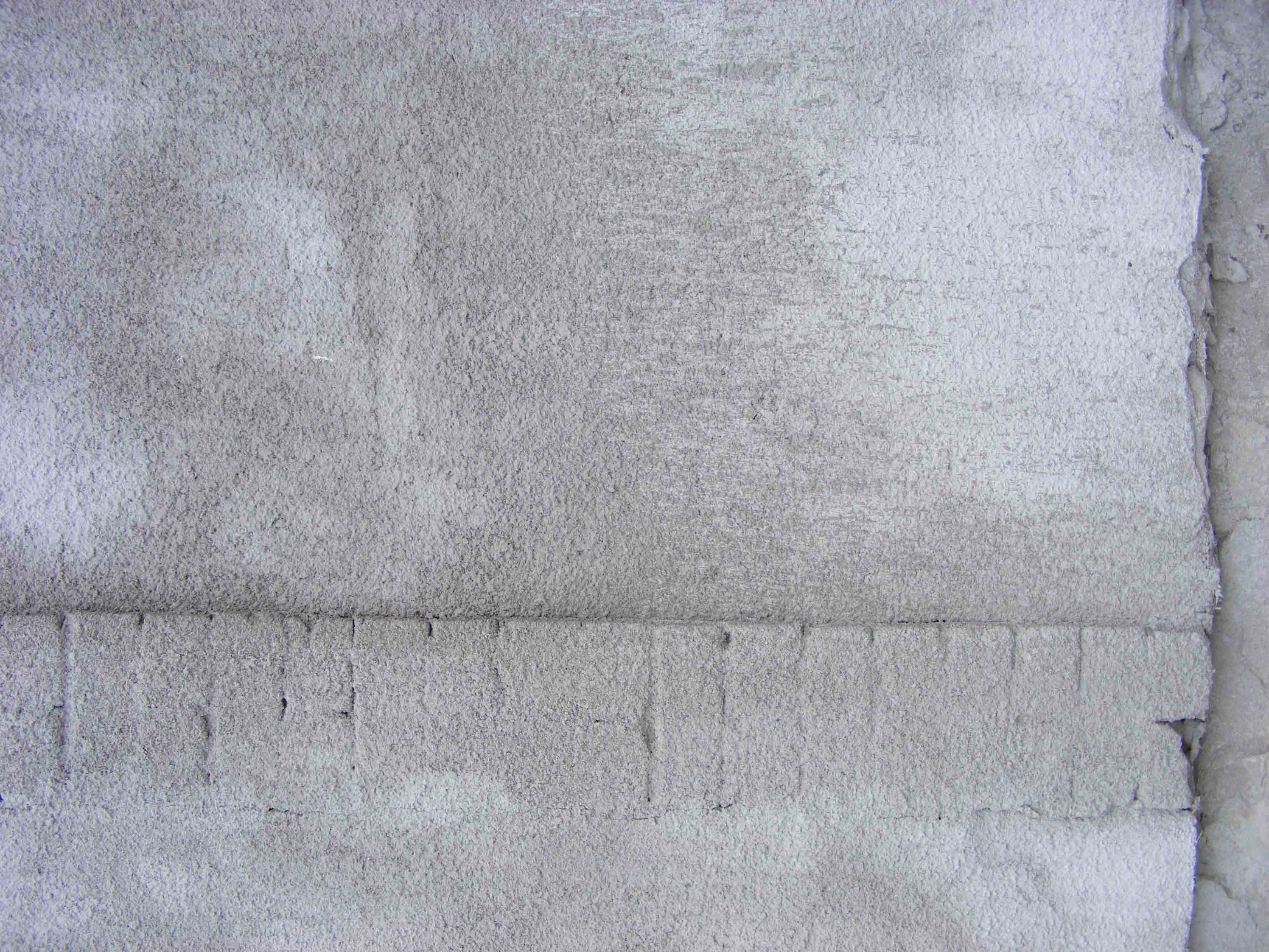

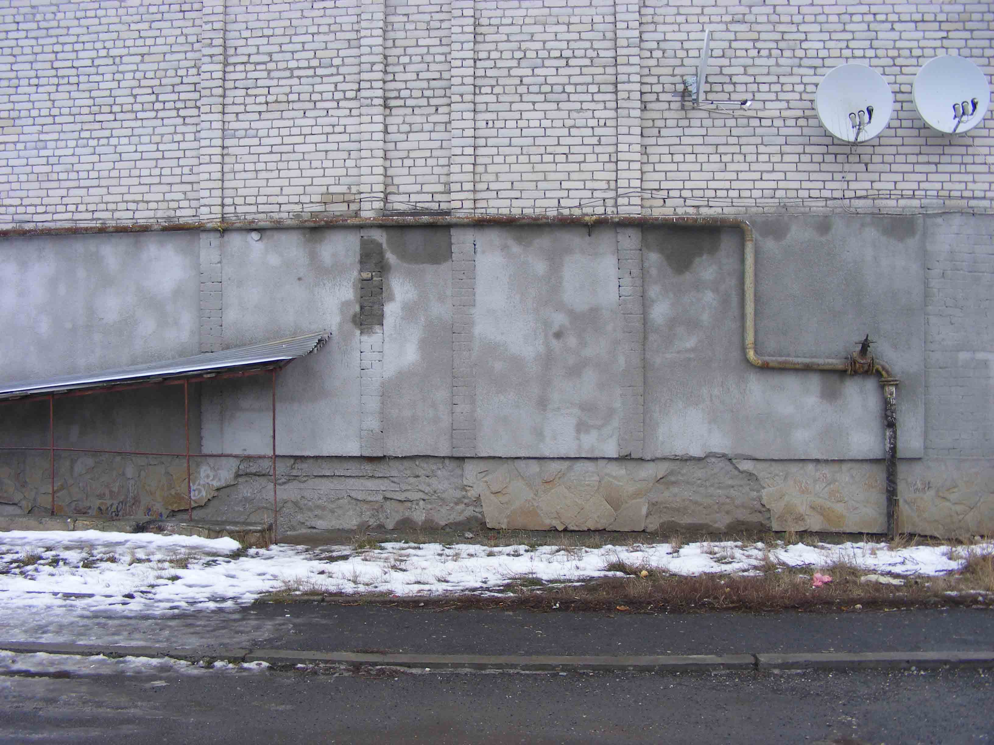

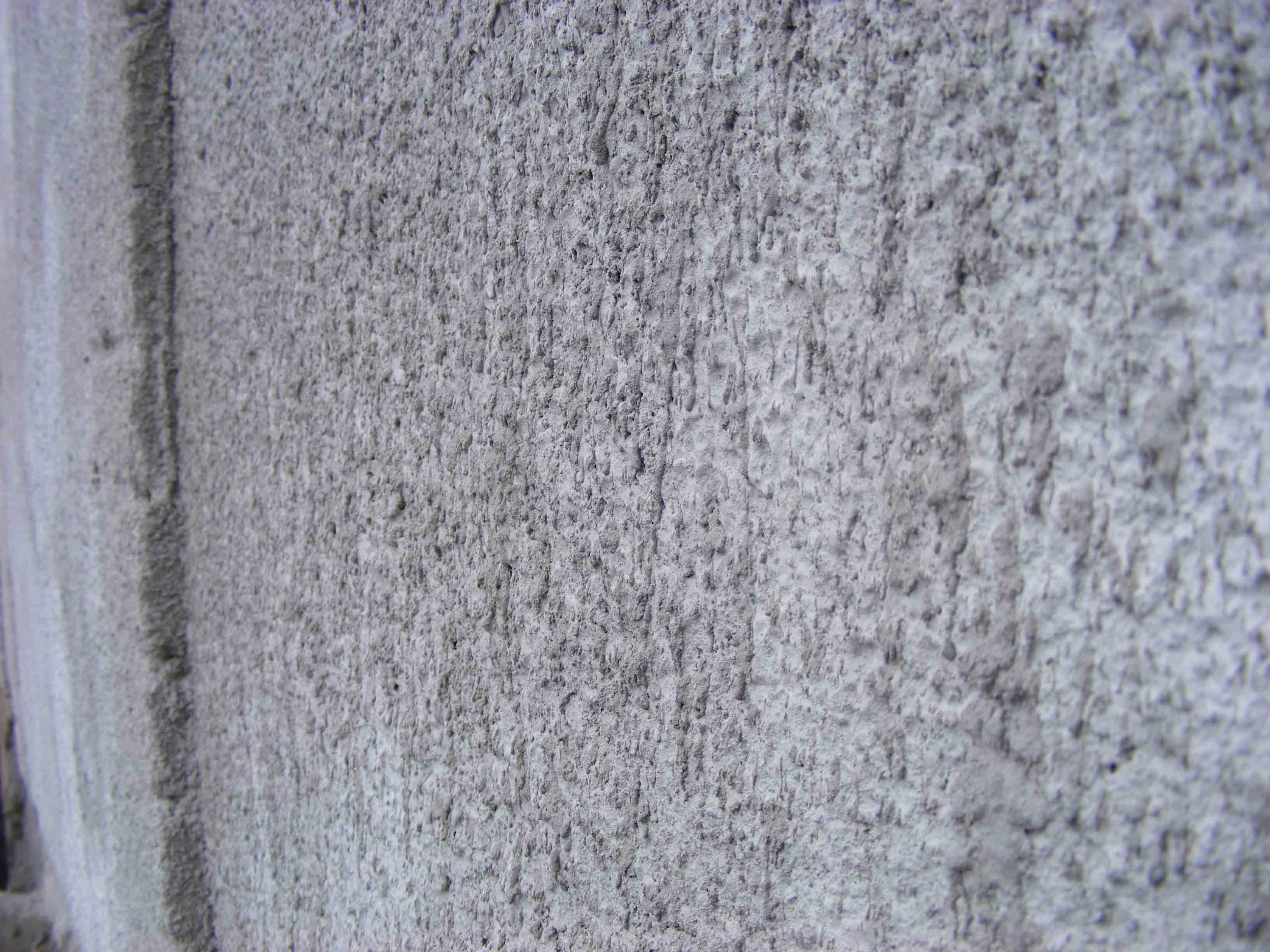

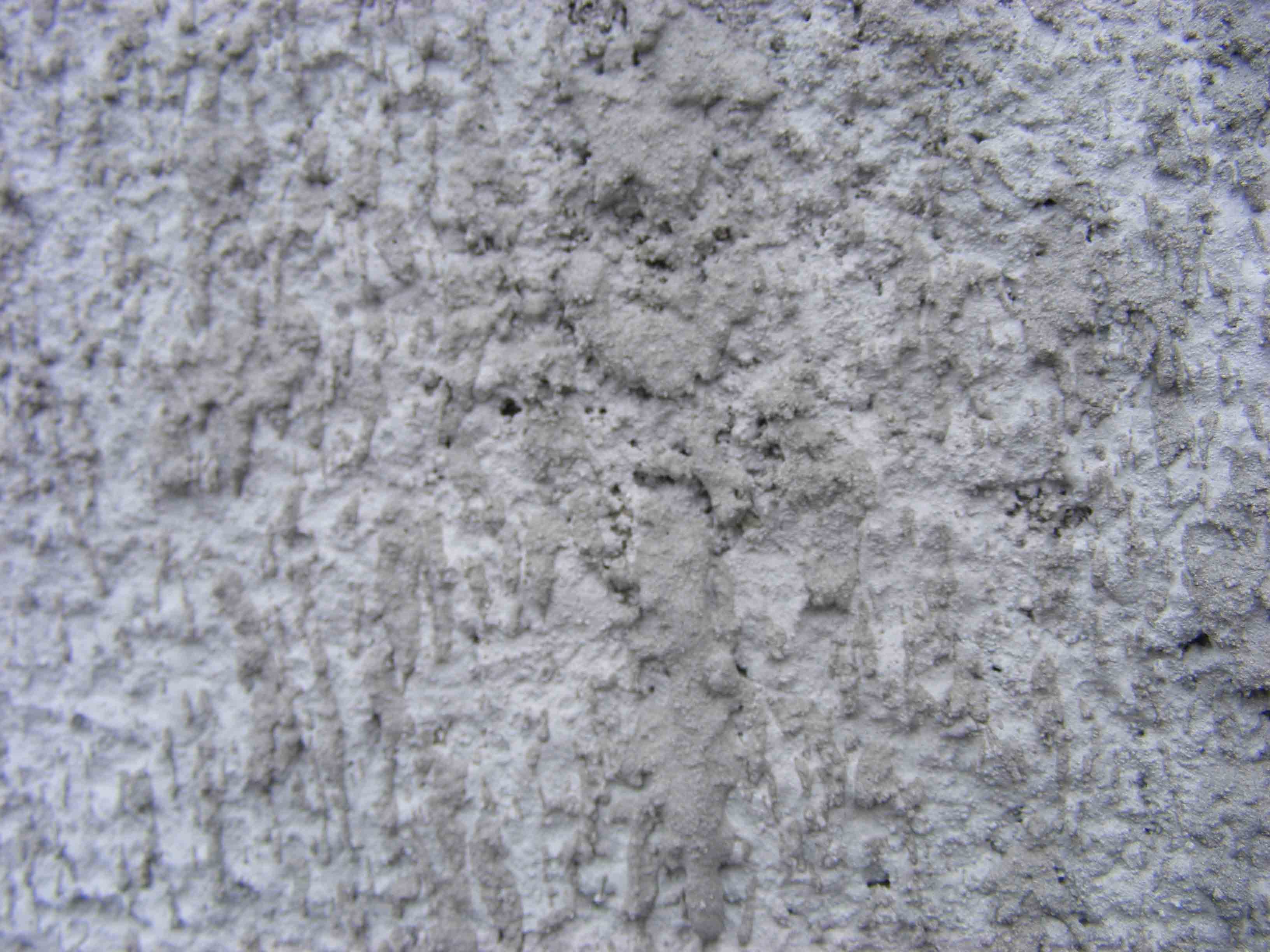

Сфоткаю позже и выложу фото шубы из серого цемента по ПСБ (с сеткой и шпаклевкой). Стоит нормально.
Выкладываю фотки шубы из цемента на торце дома, неравномерность цвета - результат футбола пацанов по стене и разных замесов раствора.
