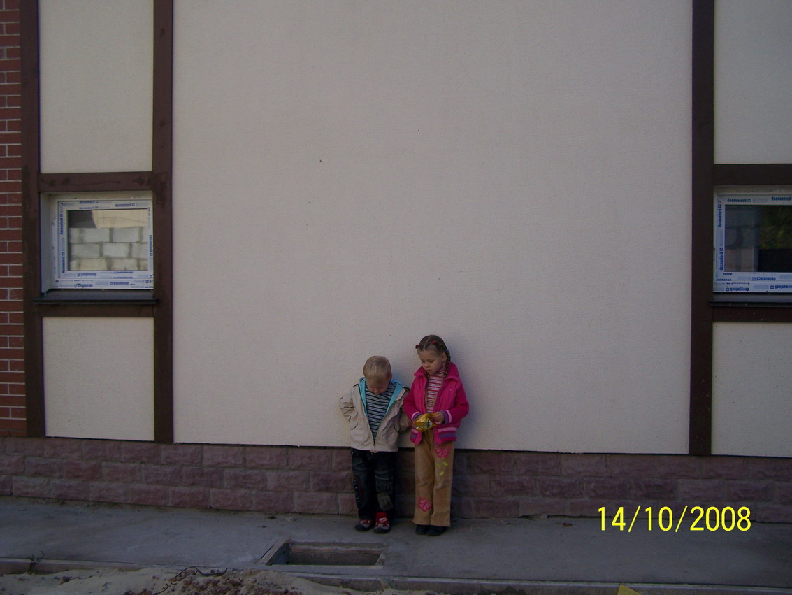

Так, воно. Мій сосід покрасив внутрішні стіни в кухні, то здається, що твердо- супер. Пальцем неможливо відколупати хоч трохи краски. :) Вживу бачив один будинок так покрашений, незнаю якої фірми краска. Метрів з чотирьох і невідрізниш- шуба це, чи структурна краска. Але постукування по стінці видає. Шуба і короєд на ощуп прочніші. Суб'єктивно.
Подивлюсь фотки, мої діти здається фотографувались напроти цього будинку.

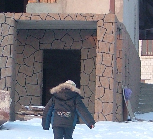

Ось як виглядає цементна "шуба" на цоколі в мене. Вона зроблена "під камінь" і розмальована.

Пару лет назад покрасили фасадной краской. Фото в прикрепленном файле. За качество не пинайте, другого нет.
