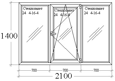

Кухонное 1400х1300
Есть еще одна особенность-вместо 750 мм встречаются варианты 600+600+600 при Н=1400
750+750+750+750 при Н=1500
окно с балконной дверью
1200 Н=1400 - окно + дверь В=2100 Ш=700
P.S.Осознаю,что в этой теме этот пост- OFFtop,но надеюсь,комуто полезный.

Повторюсь,многие фирмы считают стандартным окном -те окна которые монтируются в многоэтажки,вот их размеры
В каждой многоэтажке размер РАЗНЫЙ.
Потому если Вы покупаете окно с установкой - ни одна нормальная "металлопластиковая" фирма не примет заказ, пока не вышлет замерщика, и это опять таки будут окна ПОД ЗАКАЗ.
1.В каждой многоэтажке размер РАЗНЫЙ.
2.Потому если Вы покупаете окно с установкой - ни одна нормальная "металлопластиковая" фирма не примет заказ, пока не вышлет замерщика, и это опять таки будут окна ПОД ЗАКАЗ.
1.Я не имел ввиду НОВОСТРОЙ, а дома построеные в период Брежнев-Кучма 1 приход.
2.Ни одна нормальная фирма не откажется просто изготовить Вам окна,по размерам указаным в их прайсах,пойти на уступки-без замера,доставки и установки-только изготовление.
