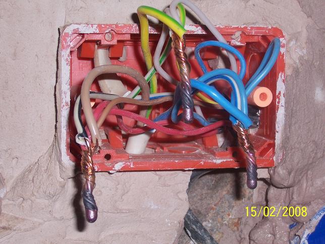

Для сварки медного провода нужно иметь обычный сварочный аппарат (крайне желательно с регулятором сварочного тока) и большую круглую батарейку для фонарика.
круть. надо попробовать
А вольфрамовый стержень не подойдет? Вольфрам найти проще :)
Вольфрамом не пробовал, а графитом очень замечательно получается. Вольфрамом скорее всего придётся "ловить" дугу, в то время как графитом нужно просто прикоснуться к скрутке и через N-е количество секунд на конце скрутки Вы имеете медный шарик.
Народ вот рекомендует графит не из батарейки добывать, а из троллейбуса (тоже правильно - важен результат). Кстати - при сварке графит практически не выгорает.

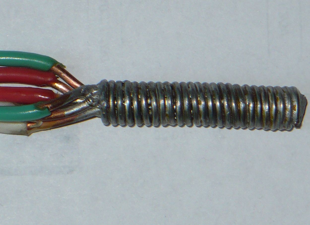

Видел как паяли профи(?).
Есть паяльник типа "топорик" большой. В нем в вехней части просверлено углубление (в самом медном топорике) где-то 20 -30мм (получается типа "тигель") и туда закладывают припой. Он расплавляется и туда окунают концы скруток, предварительно "окунутые" в бутылку с флюсом (кислотой).
Все происходит очень быстро и качество пайки - бомба.

По сварке:
Кстати, довольно простая штука, у большинства хорошо получается с первых раз. На производстве обычно брали небольшой переносной сварочный аппаратик, зажимали графитовый электрод в держатель, обратный провод присоединялся к пассатижам. Жилы кабеля зачищались на 4 см, скручивались, обхватывались пассатижами и угольным электродом по концу скрутки.... ба-бах и готов аккуратный шарик. Вместо электрода пойдут щетки коллекторных двигателей, токосъемники троллейбусов.

как припаять сварочные провода? Масса от клещей отлетает.
Зачистил рашпилем до блестяшего. Не лужаться.
Лил кислоту двух видов (белая и коричневая для печатных плат), насыпал канифоль. Не лужаться и не паяется место.
Для теста пробовал на медном проводе двумя кислотами и канифолью залудить. Все получилось за секунду. А сварочный не паяется.
Кислоту и канифоль лил с предварительной зачисткой от старого.
