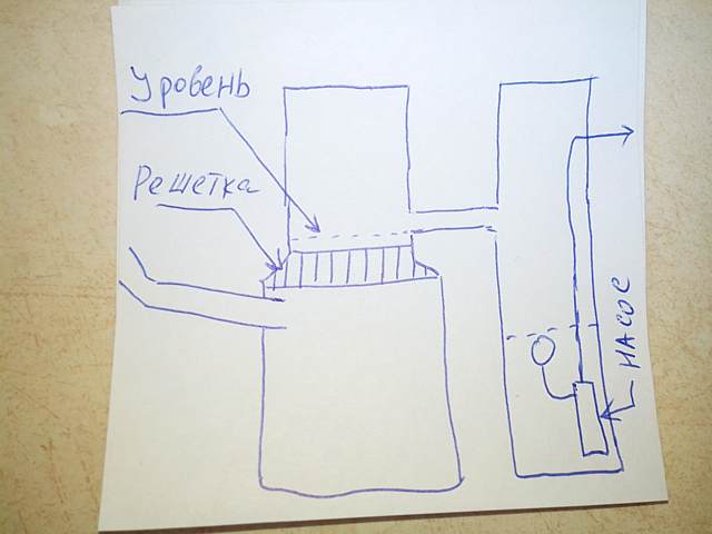

Абсолютно согласен. Но это уже аэробные процессы . А ваши бактерии анаэробы." Анаэробы — организмы, получающие энергию при отсутствии доступа кислорода путём субстратного фосфорилирования, конечные продукты неполного окисления субстрата при этом могут быть окислены с получением большего количества энергии в виде АТФ в присутствии конечного акцептора протонов организмами, осуществляющими окислительное фосфорилирование.
А вы их палкой колопоцаете, да еще и грузиком по голове.
Я тоже согласен. У меня септик как на схеме. И обьясняли мне что в первой камере должна быть "тишина и покой" для работы анаэробов. Там даже ляп-ляп нет, труба ниже уровня поверхности входит. А чтобы не всплывало ничего - фильтр над трубой. Перелив еще выше. Все время сыпал Робика, но хочется попробовать что-то еще. При откачке видел что на дне есть твердый ил. Может что-то все-таки его "растворит"
