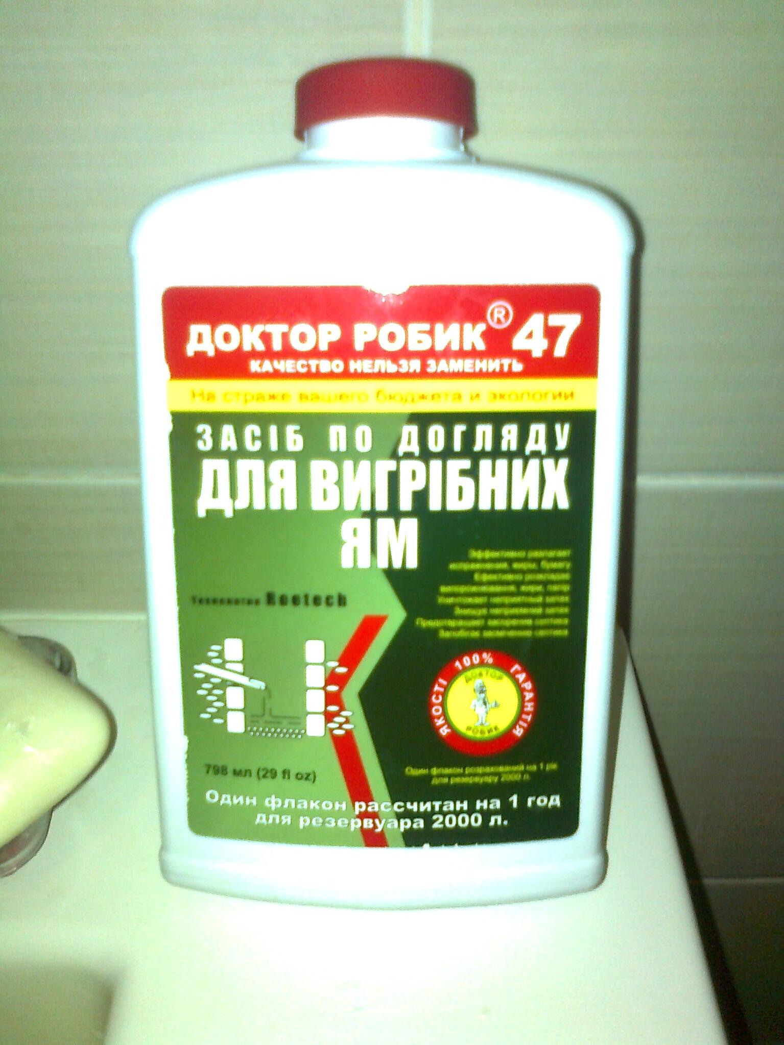

Я так и делаю, каждое воскресенье спускаю в унитаз пакетик с бактериями. У меня эколайновский септик. "Доктор Робик" не купила из-за того, что на его пакетах написано было "Для выгребных ям", а пакетов этого производителя с надписью "для септиков" не нашла. В общем, от отчаяния невозможности принятия правильного решения купила Эпарсил. До этого сыпала Вигор, упаковка которого прилагалась с установкой септика.
Начал читать сначала, так как актуально, выгребной яме-септику чуть больше месяца и надо чего-то туда уже сыпать:), но кроме перепалки двух продавцов "препаратов" до реальных отзывов не хватило времени... и вчера заехал в эпик и как то интуитивно выбор пал на "Доктора Робика", но упакованы в бутылочки пластиковые ,армянского разлива(500 мл.-109,35 грн.) и есть на "все случаи жизни", и на ночь глядя залил через унитаз, буду наблюдать...
Значит мне не повезло с "Доктором Робиком" на все случаи жизни:(, но спасибо, буду знать, что есть такой продукт в этой линейке. У меня септик "Эколайн", всё, где пишут "Для выгребных ям" не рассматриваю.
Та вы не правильно поняли , их было кажется четыре вида(по №): для ям, для септиков , для очень тяжёлых случаев и ещё какой-то....:D
Не, я правильно поняла про "все случаи жизни":D и то, что в их линейке есть препарат для септиков. Когда я смотрела в своём Эпике, то было всё, и в бутылочках, и в пакетиках, кроме "для септиков", потому так и сказала, что буду знать, что есть всё, на все случаи, ещё раз спасибо:)
