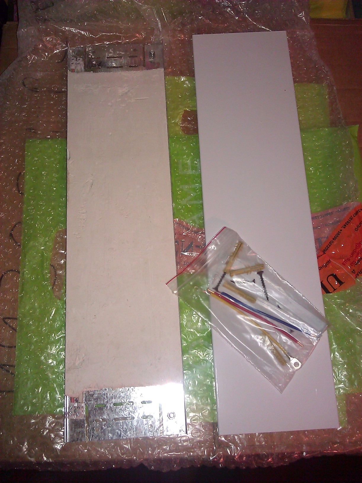

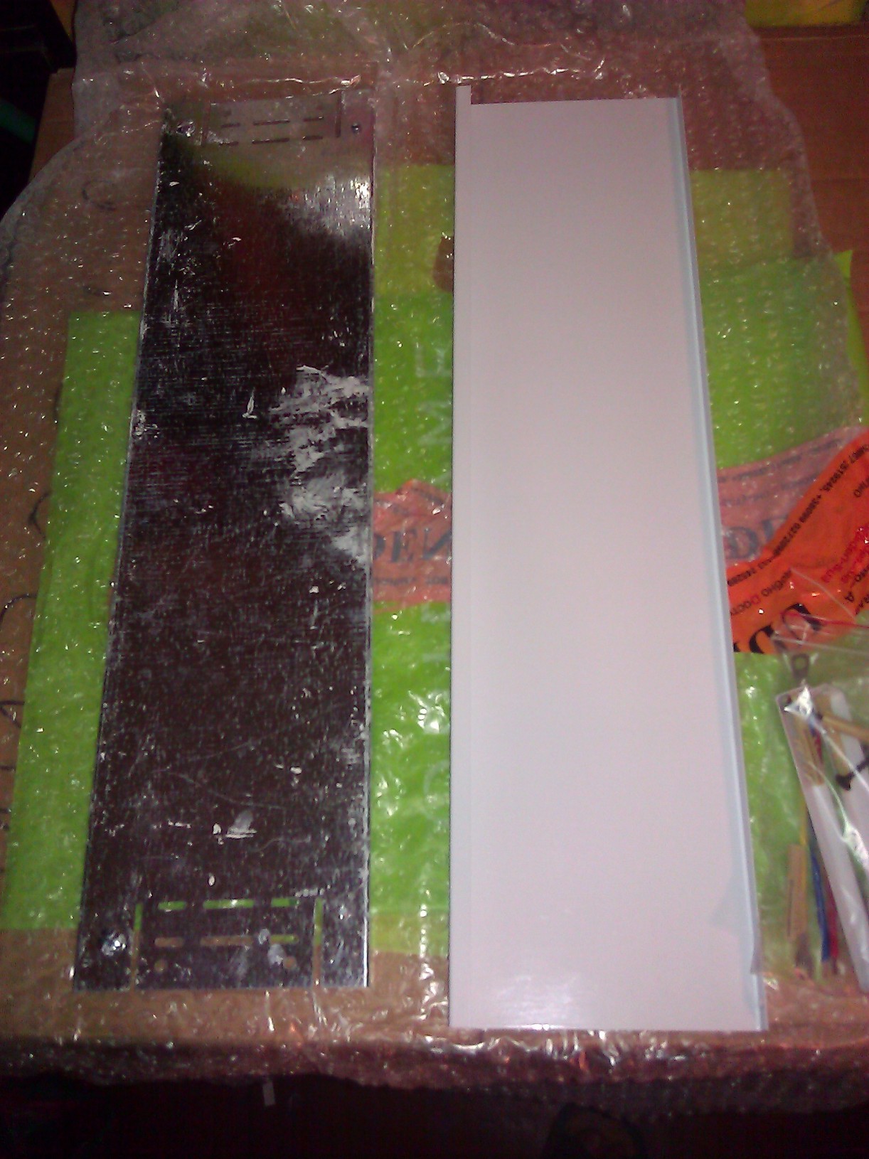

Как и обещал, отчитываюсь.
Приобрел тестовый образец теплого плинтуса полметровый.
Прибор прост, как валенок :)
Две жестяных профилированных пластины. Одна просто оцинкованная, с отверстиями под крепления к стене и отверстиями для выгибания крепежного кронштейна собственными руками :)
Вторая покрашена белой краской со всех сторон. Покрашено качественно, явно электростатик использовали, короче по виду, как холодильники покрашены :)
Порадовала комплектация - в отдельном пакетике все для монтажа: четыре самореза с пластиковыми пробками, три зачищенных кусочка провода для соединения со следующим плинтусом, саморезы для крепления боковых заглушек и сами заглушки.
Внутри оцинкованной пластины размещен сам нагреватель в толстом слое гипса. Видно, что мажется гипс вручную - тупо шпателем намазывается на пластину и там и засыхает.
Сопротивление нагревателя в холодном состоянии 485 ом, в нагретом - 507 ом. Т.е. вобщем-то мощность в 100 ватт где-то и получаем.
При включении в сеть поверхность гипса нагревается быстро. Через минуту уже градусов 70, через пять минут на поверхности есть участки с температурой 102-103 градуса, в основном 85-95 градусов.
Далнейшее увеличение температуры сильно замечено не было, видимо устоялся процесс охлаждения с окружающей средой.
Вот фотки с обеих сторон:
... продолжение следует (а что же там внутри? :) )...

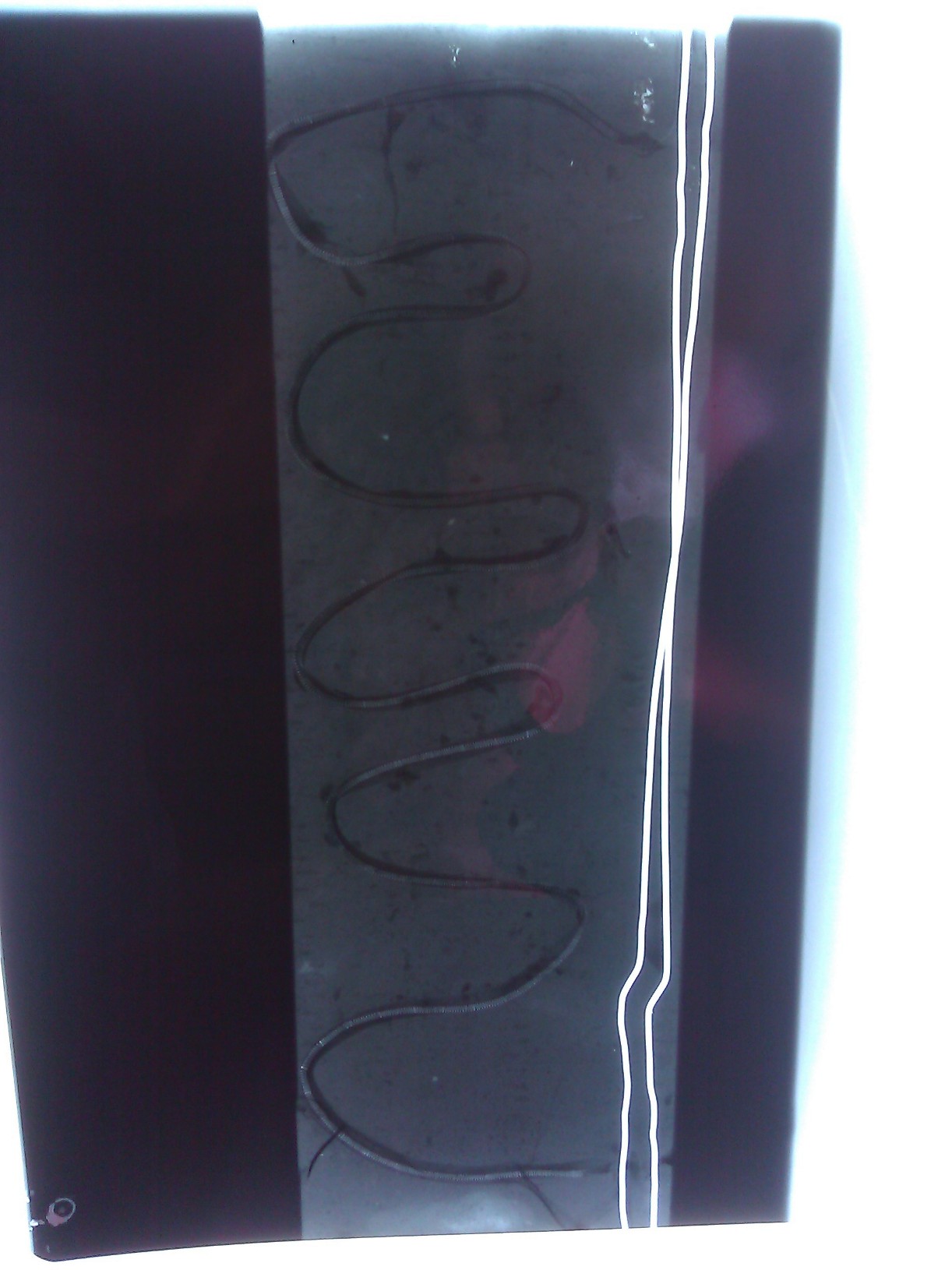

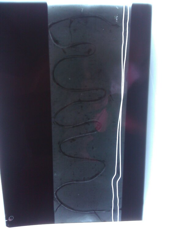

А впрочем, что же я там хотел увидеть? :)
Микрочип какой-нибудь? :)
Вобщем, имеем внутри гипса стеклотканевую сеточку штукатурную и достаточно небрежно уложенную обычную нихромовую спираль в стеклотканевой трубочке. Ну и два транзитных медных провода, зачем-то перекрещенных (видимо чтобы не перекрещивать спираль с проводом).
И все.
Теперь у меня возникает несколько вопросов к самому себе или к производителю, чтобы определиться - стОит ли остановить свой выбор в электроотоплении дома на плинтусе или все-таки теплый пол электрический.
- Насколько надежна спираль в таком обогреве? Как часто они перегорают? Ведь нагрев при такой укладке явно неравномерный.
- Можно ли прикручивать его вплотную к стене (из газобетона) или обязательно нужен зазор для конвекции и охлаждения? Было бы так удобно привинтить их прямо на стену.
- При нагреве гипс тихонечко потрескивает. Это буде всегда? Не превратится ли это в ужас, если в лмнате будет висеть 12 изделий и все будут потрескивать :)
И все.
