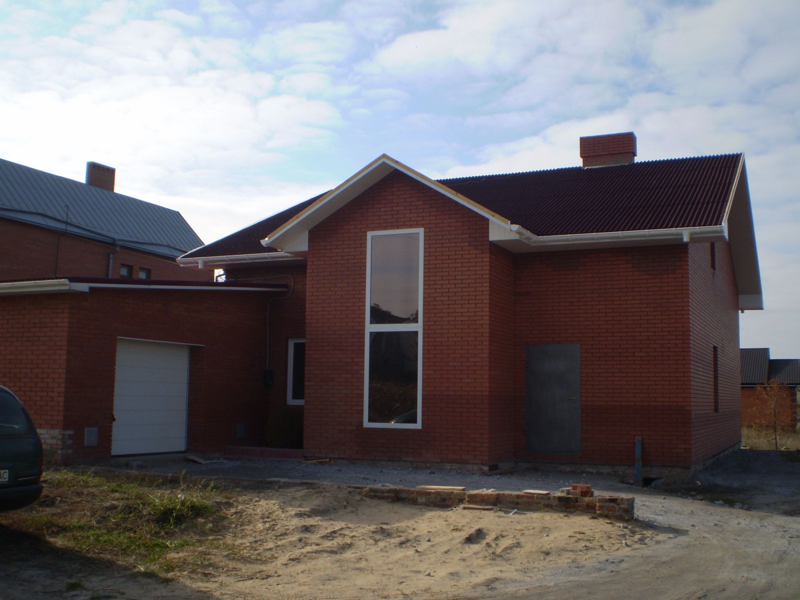

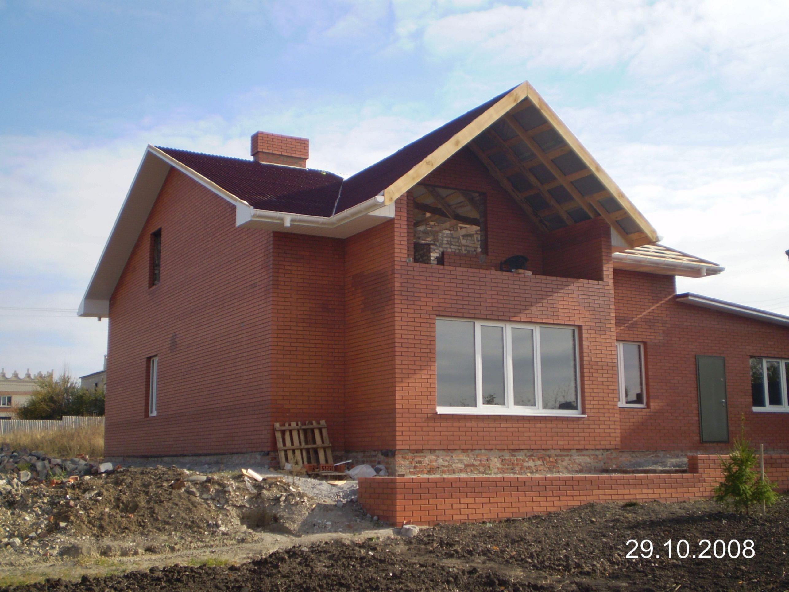

Моя стройка.
Dron
Фотки? Щас найду.

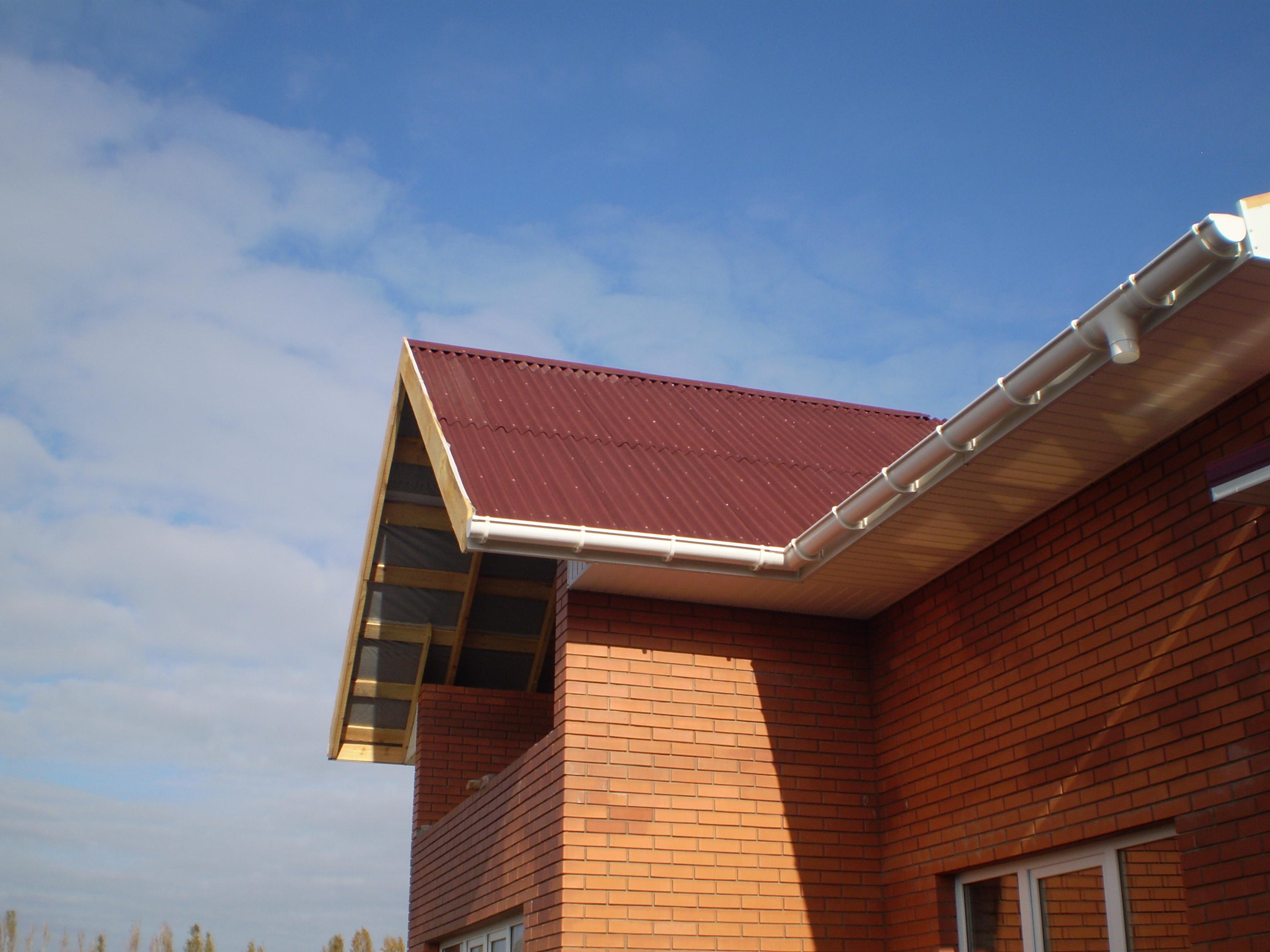

Кстати, сильно за бока не пинайте - кровлю делал самостоятельно. 8-)
за это отдельный респект!:beer:
Спасибо.

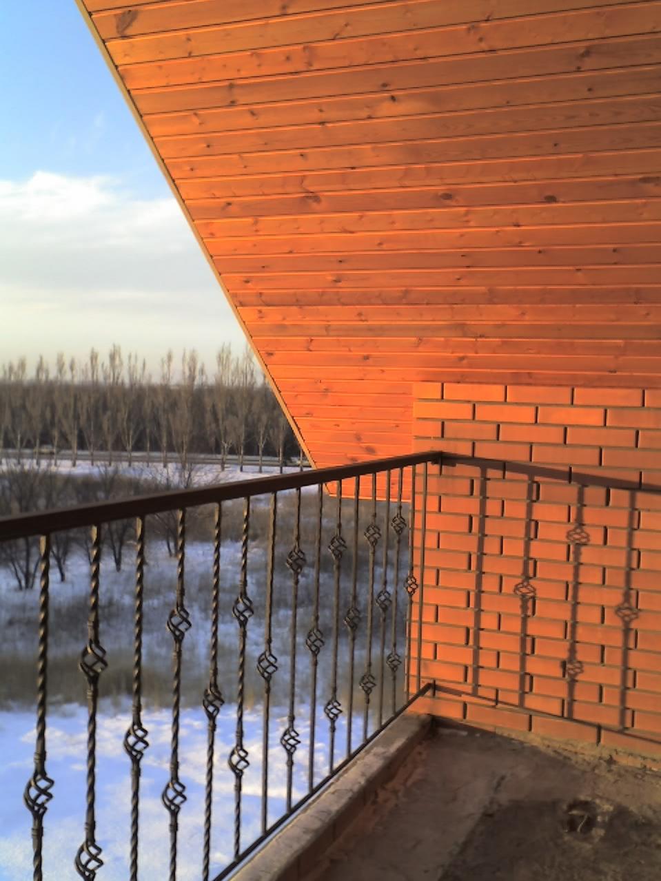

Сегодня добил конёк и приступил к подшивке балкона деревянной вагонкой. :)
Что за кровля:крашеный шифер, ондулин, металл?
Ондулин. :ROFL: Тот против которого здесь столько понаписано.
Прикольная шутка. Действительно, что я спрашиваю? - такой богатый дом и чтоб ондулин.
Тезка, ты мне льстиш :lol:, богатый, :ROFL:, самый бюджетный дом. 8-) Всё нажито непосильным трудом (С) :beer:
А покрыт действительно Ондулином, этот вопрос был решен ещё при закладывании фундамента. Потом этот вопрос поднялся ещё один раз, во-время накрытия гаража с сауной, на семейном совете было утверждено что вся кровля будет ондулиновая. Больше этот вопрос не подымался.8-)
Кстати, подшил балкон вагонкой, результат превзашел все ожидания. Балкон получился очень и очень. Как высохнет вагонка попробую выложить фото. :rolleyes:

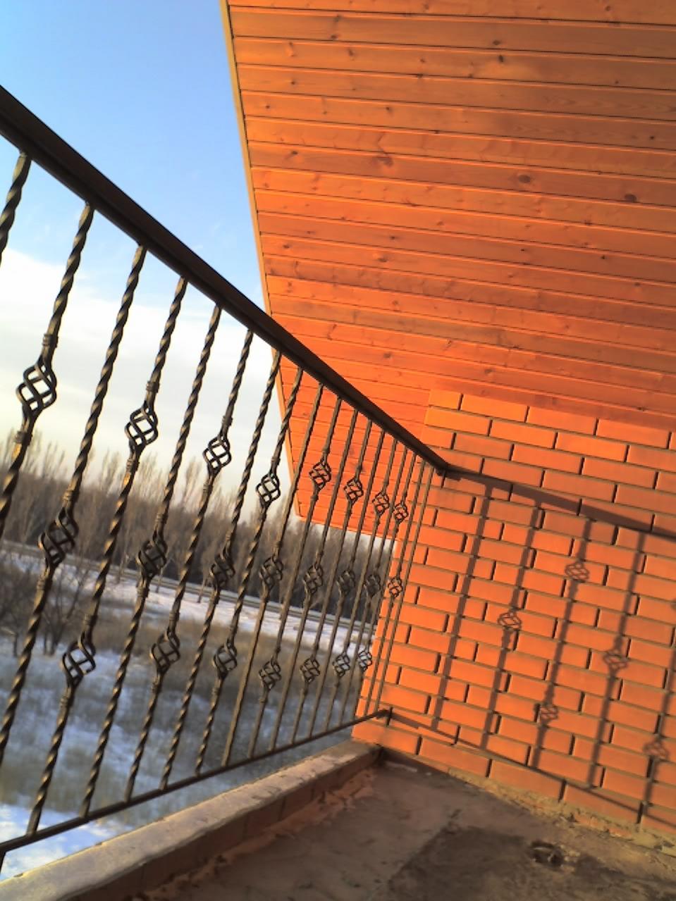

К сожалению фото готового балкона нет. Но к этому времени установлен балконный блок (окно-дверь) и установлено перила балкона. "Ковал" сам :D из элементов приобретенных в Эпицентре.
Можно будет увидеть результат " ковки"?:rolleyes:
Можно. Сфотаю выложу. Обещаю. :rolleyes:
Выполняю обещания.
Очень и очень.А какой размерчик и сколько по денюшке получилось? А Вы его красили или "всё включено"?
Ограждения на балкон получились 1259 грн - это весь материал, включаю краску, кисти, электроды и т.д. Варил сам, красили с супругой. Длинна - 4,85м. Высота - 0,95м. Краску брали в Эпицентре, какая-то Испанская. Хорошо смотрится. Красил по холоду, поэтому один раз, весной, как потеплеет, покрашу ещё.

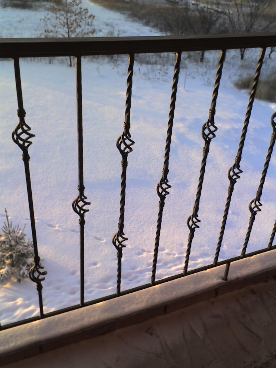

Ограждение очень красиво выглядит... А вот под ним у вас -комната. Как-то её утеплять планируете сверху??? А гидроизоляцию делать? Я понимаю -дождь туда залетать не должен, но вот снег то -залетать будет.:(
Естественно будет утепляться и снизу и с верху. (Под плиту - 100 мм минваты. На плиту 30 - 35 мм экструдированный пенополистирол.) Сверху утеплителя стяжка, затем гидроизоляция и финишный слой - плитка.
Терзают меня смутные сомнения... насчёт минваты, точнее её уместности под потолком в помещении. Может не надо:o Всё таки ей место снаружи ... Да и тем же пенополистиролом помоему будет лучше сделать (если изнутри)
И ещё -я понимаю что у вас не север , но снег всё-же бывает! И мне кажется когда он будет таять (а дом у вас каменный-трещинки в углах стяжки неизбежны),то внутри потолок будет подмокать...
P. S. Сам ищу грамотное решение подобных проблем... Пока в поиске.:)
Нет у меня возможности снаружи проложить нормальный слой утеплителя. Поэтому думаю утеплить плиту с двух сторон.
Ну в углы, думаю, снег не заметет, далеко. На балконе нет снега, может его выметает ветер? Обратите внимание на фото. Снег с балкона я не убирал.
