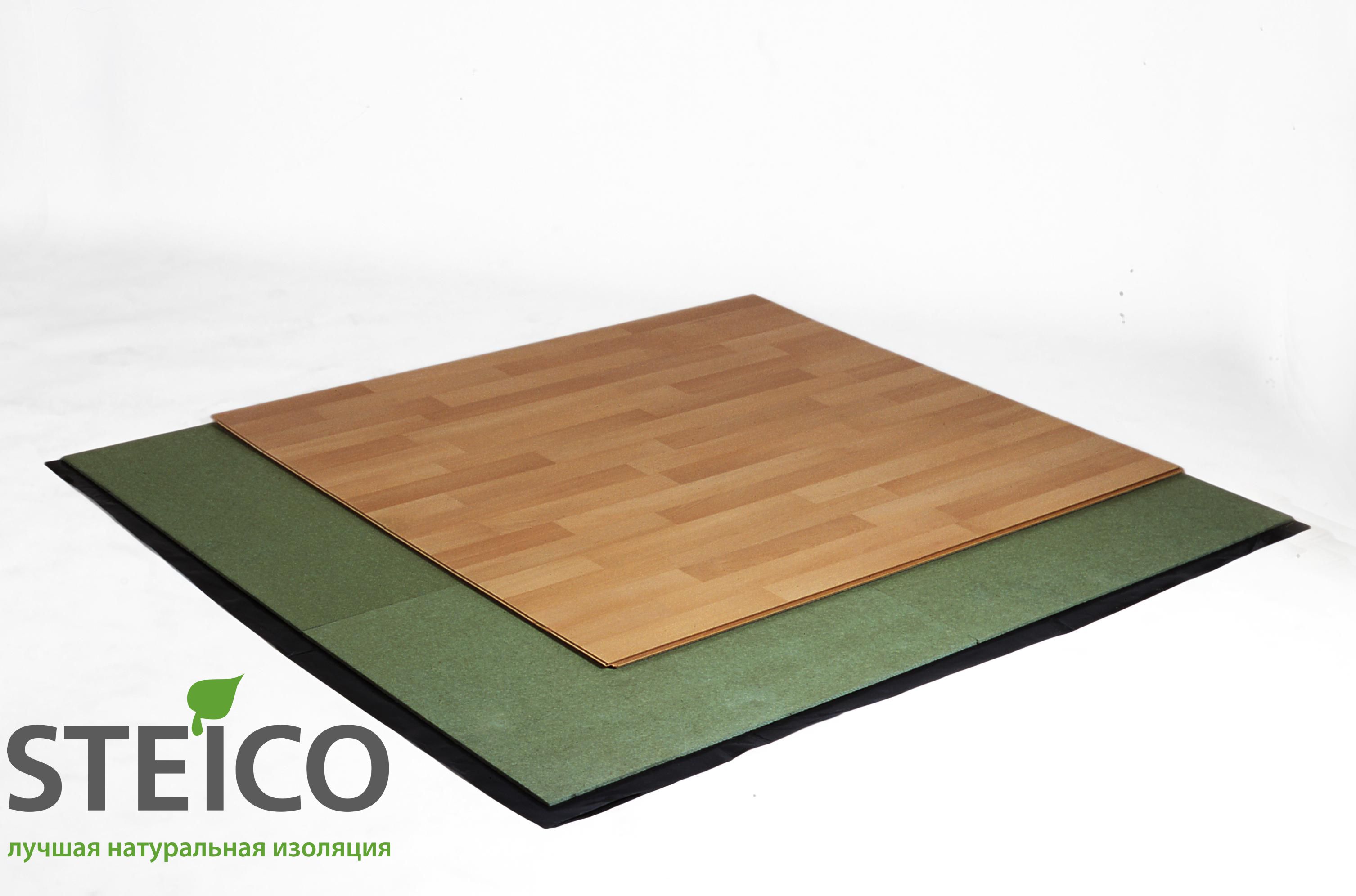

Берите из прессованной хвои, Stеiko например.
А что бы совсем не было обидно и добиться наилучшего качества, перед укладкой подложки, постелите гидроизоляцию из полиэтиленовой пленки - получится не хуже финского Туплекса:

Пленка под подложкой спасет только от испарений влаги из бетона. Никакого подобия с Туплексом даже и рядом не будет.
Тихий ход как боялся влаги так и будет бояться дальше.
Чего добьетесь пленкой:
Испрение избытка влаги из пола - не повредят ламинат (ну это если стяжка еще не достигла 2% влажности а пока больше).
1) в случае попадания влаги - снимать все полотно однозначно
2) Если бетон еще не отдал всю влагу - возможен грибок по стяжке. Сырость+тепло и отсутствие проветривания.
3) При попадании избытка влаги сверху - однозначная гибель ламината (ПРАКТИЧЕСКИ ЛЮБОГО)!
