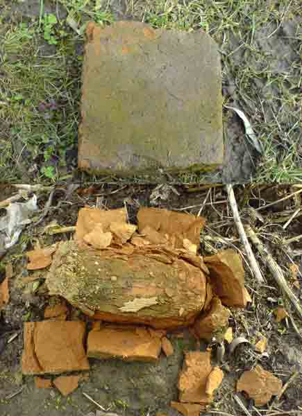

Есть у меня здание под разборку.Здание начала прошлого столетия.
Помогите классифицировать тип кирпича.
У родителей , в газовой духовке , для терморегуляции (что бы выпечка не пригорала) лежит несколько кирпичей с этого здания.Прекрасно справляются с вышеозначеной задачей - мама довольна. За 3-и года эксплуатации в этом температурном режиме - видимых изменений в структуре кирпича не заметно , такой же крепкий. Кирпич красный ,полнотелый. На разрез - красно-желтый (желтый цвет преобладает) , с темными вкраплениями.
Может кто-то тоже , в своем строительстве ,использовал кирпич с разборки старых зданий?

Не парься. Ничего этому кирпичу не случиться. Если дом стоял под крышей (а не просто стены) - можешь строить.
Для успокоения души положи в ведро с водой на пару дней и взвесь потом + попробуй поломать.
Современый кирпич который продается за 0,9-1,0грн на окружной - напитывает НЕМЕРЯНО (до 25%) воды + тупо рассыпыется после выше указаной процедуры. Если потяжелеет меньше чем на 250грамм и не рассыпеться - он лучше чем все что попадалось в продаже.

Дом стоит под крышей.Так и сделаю на днях. Для чистоты эксперимента - возьму несколько штук .
Кстати, на некоторых кирпичиках стоит маркировка, как я понимаю завода изготовителя.Такой себе лэйб.Завод пока не установлен , но

Результаты моих экспериментов меня удручили.
На вид кирпич , действительно крепенький такой, но...
Прошло 4-е дня , как бросил несколько кирпичей в воду.Сегодня приехал , взвесил - в среднем каждый кирпич набрал 25 процентов от своего веса.
Это говорит о том , что кирпич плохо обожжен (начало прошлого века однако).Как следствие низкая морозостойкости.
На этом сайте (ссылка устарела) есть методики определения свойств стройматериалов в полевых условиях.
Бросал "мокрый" кирпич на грунт (глина) с высоты 160 см.Кирпич держит удар.На бетон - разлетается на 2-а, 3-и куска.
Попробывал - "испытуемый кирпич кладут на две опоры-бруска, расположенные на расстоянии 20-21 см один от другого. На середину кирпича сбрасывают груз в 4-4,25 кг с разной высоты (в качестве груза можно использовать кирпич)." - кирпич разломало пополам с высоты 24-26 см.
Надо бы еще проделать эти манипуляции с сухим кирпичом.

А ты попробуй то же самое сделать с кирпичом современным :-D - только смотри , чтобы не развалился когда из воды вытаскивать будешь.
Если кирпич начала 20 века, на нем еще и клеймо должно быть, да и по виду он сильно отличается
Ссылка на комментарий
Поделиться на другие сайты
Те которые дореволюционные, больше размером: длина 26-27, ширина 13-14см. Судя по вашим размерам - это кирпич уже после дедушки Ленина. :-D
