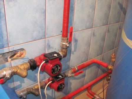

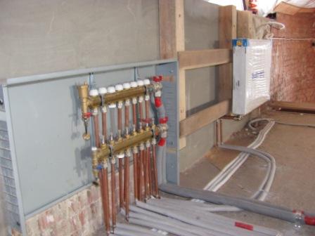

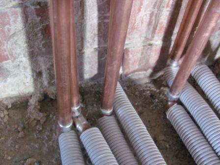

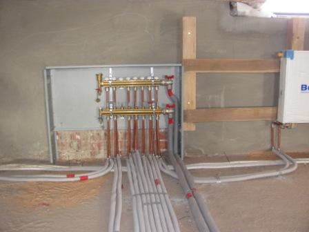

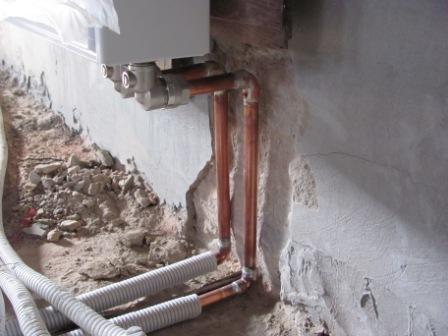

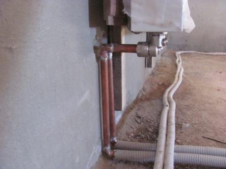

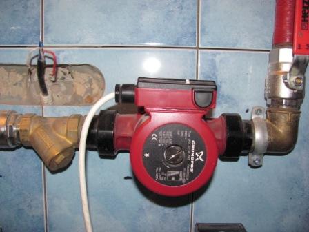

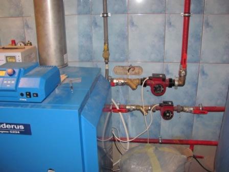

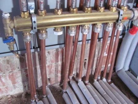

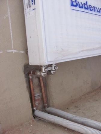

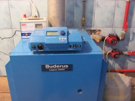

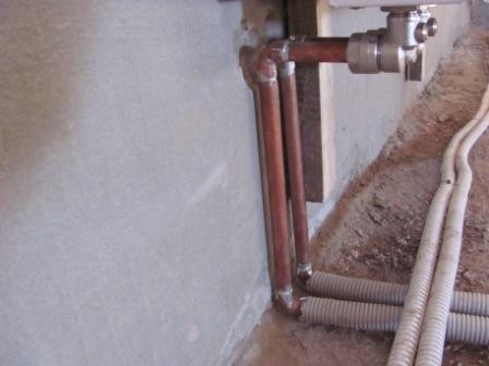

Сегодня пофотал в доме отопительную систему.Выкладываю на свет.
Можете хаять. А также приветствуется здравая критика и пожелания.
Учту всех,а может и нет:beer:
Так, аккуратненько. Вижу два косяка: нет обратных клапанов после насосов, дотянуть изоляцию на медную трубу. Медь в раствор, низя.
За бойлером подробней снимите. Не вижу расширительного бака, или блока безопасности бойлера.
Изоляцию оденем.Это мы в курсе.Хотелось видеть пайки при работе ,вдруг потечёт.
А по обратным клапанам-понял,будем исправлять.Только в чём их необходимость? И ещё будет + 2 насоса,один на циркуляцию горячей воды,второй на ТП.Там тоже надо обратные клапана ставить?.
Также меня терзает смутный сомнения.Погонять систему под давлением хочу дней 5.Какое давление надо по максиуму?И надо ли это?
Пробовал на 2,5 атмосф.Закачал.Пока постравливал воздух стало 2,3.Оставил .Приехал через 15 часов давление 1,9.Везде сухо,нигде не бежало.Где 0,4 атмосферы?
Расширительный бак на 50 литров стоит между котлом и бойлером.Прямо под насосами,которые на фото.Вот под ними и стоит.Фото не сделал.
О нашёл.Есть фото.Завёрнут в целофан.
1.А по обратным клапанам-понял,будем исправлять.Только в чём их необходимость?
2. ещё будет + 2 насоса.Там тоже надо обратные клапана ставить?.
3.Погонять систему под давлением хочу дней
4.Какое давление надо по максиуму?
5.Где 0,4 атмосферы?
1. Каждый насос должен работать на свой контур, а не перетягивать другие насосы.
2. Возможно, все зависит от варианта обвязки.
3. Систему нужно не гонять, а опресовывать. При меди, смело 10 бар на 24 часа.
4. Это высчитывается. Статическое давление системы +0,3 бар = давление системы на холодную + 0,2 -0,3 бар = давление расширительного бака системы без воды.
5. Вы смотрели на разных температурных режимах при неработающем расширителе. Настройте систему по давлению и если нет утечки то все стабилизируется.
По клапанам уже прочитал.Его предназначение мне понятно.Не понятно в каком случае он неоходим и как повлияет на систему его отсутствие.
Это бак системы отопления. А я про безопасность бойлера. В бойлере нагревается и расширяется вода. Куда девать избыточное давление?
При отстановке одного из насосов получите циркуляцию в противоток от обратки других.
.....3. Систему нужно не гонять, а опресовывать. При меди, смело 10 бар на 24 часа......
Только котёл и радиаторы лучше бы из такой опрессовки исключить.
Мне так кажется....
По 4 пункту думаю.Долго думаю:rolleyes:И не понимаю.Если не трудно разжуйте.Если трудно отошлите меня на ссылку-учить теорию.
По 5 пункту. Давление в системе держу 1,9 .Оно стабильно.
По опресовке.Вникаю.
