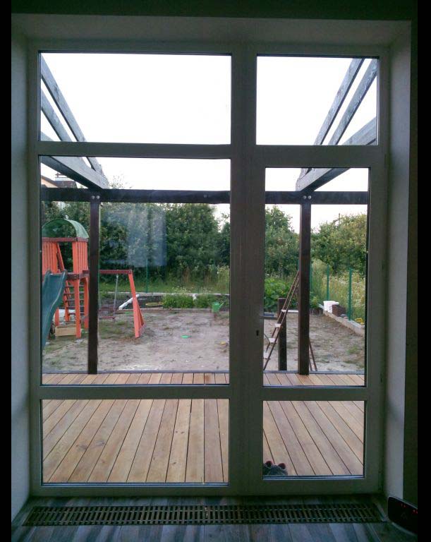

Cane Creek,
либо весь навес поднимать сантиметров на 60. Либо перенести этот дрын на перемычку окна, тогда полезут все идеальные расстояния между столбами.

Ой.
По другому не получалось?
Таки Ой, иначе не получалось, тогда б расстояния между столбами, то есть перила были б разного размера, то есть несимметричны...
Сначала очень эта елда в окне печалила нас, потом привыкли, сейчас с обрешеткой даже прикольно смотрится
Вот это без обрешетки

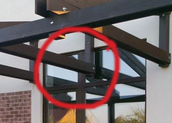

Cane Creek, пост 436 последнее фото. Там лестница должна быть.
Да и сечение обрешетки скакнуло бы.
