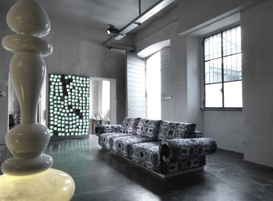

Больше всего намучался соображая, как они сделали транслюцентный бетон. Скупое пояснение, конечно, не технологическая карта, но уж очень скупое. Кто что думает?

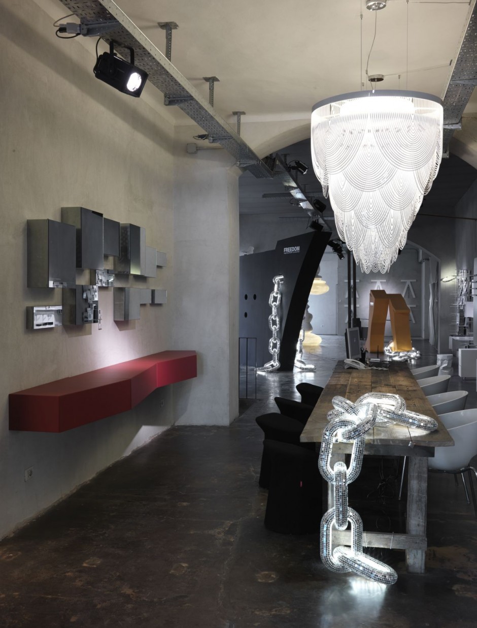

Интересные объекты. Цепи из чего?
Цепи - люминесцентный светильник с наклеенными на него квадратными кусочками зеркала. Думаю клеили на прозрачный силикон, чтобы светильник был светильником. Внутренняя часть поверхности цепи не оклеена ни чем.
