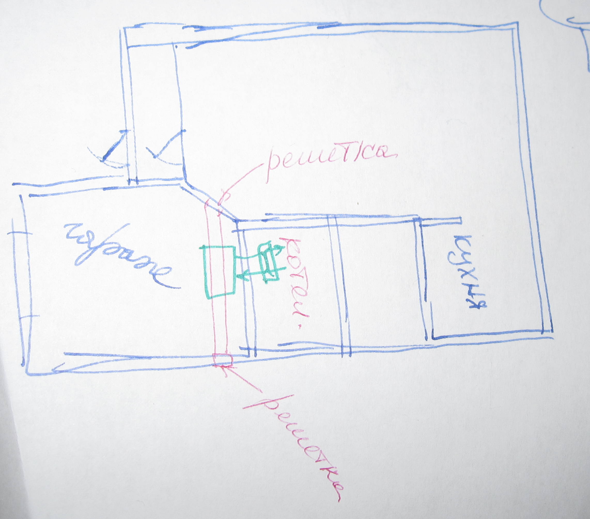

Тогда, как эффективно (effectively & efficiently) организовать такую приточку... Идеально, ой, вернее, идеалистично (?), было-бы просто проделать канал как показано на рисунке красным цветом (и больше ничего... Но в инете говорят (не могу найти ссылочку быстро), что канал будет обмерзать и будет "плакать"...
Так ли это? (или это все предрассудки).
Предположим, что он все-таки будет "плакать", тогда нужно организовать подогрев воздуха самому (правда я так и не понял, почему канал перестанет плакать...но просто поверим тому, что говорят). Что вы скажете о такой ... э... системе (зеленым цветом на рисунке):
* Отопительщики, по моей просьбе, уже предусмотрели забор и возврат горячей воды в котур котла. Так, на всякий случай...;
* мы отбираем горячую воду и подаем ее на 5-7 кв теплообменник. типа (ссылка устарела). .
* во 2-м контуре теплообменника мы заливаем раствор пропиленгликоля. Это - чтобы не "заморачиыаться" со всякими датчиками, сервомоторами, 3-х ходовыми кранами, которые вместе составляюст систему антизамеразания калорифера. Пропиленгликоль якобы безвредный (см. (ссылка устарела)).
* этот пропиленгликоль подается на калорифер обогрева воздуха. "Кружится" он по этому контуру под воздействием гравитационных сил. Еще будет нужно добавить расширительный бак, большая часть которого воздух, и все оставить в покое герметично завинтив. В контуре будет возникать некоторое давление, но он не должно быть высоким про давление - чистейшая гипотеза.
* калорифер установлен в канале (в утепленной коробке из оцинковки).
* воздух проходит через калорифер только тогда когда включаются вытяжки на кухне, ванне. А в остальное время воздух вокруг калорифера будет почти неподвижный (и горячий зимою), разве что немного гравитационно будет двигаться, но тем лучше-же (главное, чтобы не очень много).
* летом можно будет поставить вентилятор, который будет включаться по таймеру, или вообще ничего не ставить (гараж обращен на север).
Полный бред? :)
(делал ли тут кто-то такое? и кто может сделать?)

..., что канал будет обмерзать и будет "плакать"...
Утепляйте приточный воздуховод до калорифера. Чтобы не было произвольного, не контролируемого притока, ставят воздушный клапан с пружинным клапаном на входе, фильтр (тут на выбор - если не лень чистить часто, то панельный класса G3, или карманный от EU3 до EU7, далее не будем углубляться. Чтобы продавить хоть панельный фильтр, необходим напор, на выбор - ветер:), перепад давления;) или вентилятор.
...предположим, что он все-таки будет "плакать", тогда нужно организовать подогрев воздуха самому)
Разумное решение.
...* во 2-м контуре теплообменника мы заливаем раствор пропиленгликоля. Это - чтобы не "заморачиыаться" со всякими датчиками, сервомоторами, 3-х ходовыми кранами, которые вместе составляюст систему антизамеразания калорифера. )
Могу сказать, что эта система для меня стоит на первом месте по защите от замерзания, да есть потеря мощности, но больше "+". Датчик температуры в воздуховод, 3-х ходовой с приводом, где плавная регулировка температуры в канал ставить надо, если Вы хотите получить температуру регулируемую на выходе (зимой в пределах (утрировано, т.к. всё надо считать) от 18 до 30гр).
...* * этот пропиленгликоль подается на калорифер обогрева воздуха. "Кружится" он по этому контуру под воздействием гравитационных сил. Еще будет нужно добавить расширительный бак... )
А ещё и добавить маленький насосик, с фильтром, клапаном,манометром, термометром ну и всё в полном комплекте с подпиткой системы вторичного контура (на всяк случай):rolleyes:
...воздух вокруг калорифера будет почти неподвижный (и горячий зимою), разве что немного гравитационно будет двигаться, но тем лучше-же (главное, чтобы не очень много)
Ветерок подует, а зимой как раз он и дует с севера-запада. Да и горячий калорифер без циркуляции не будет.
* летом можно будет поставить вентилятор, который будет включаться по таймеру, или вообще ничего не ставить (гараж обращен на север).)
Вот Вы и приходите к принудительной полноценной приточной вентиляции.:)
