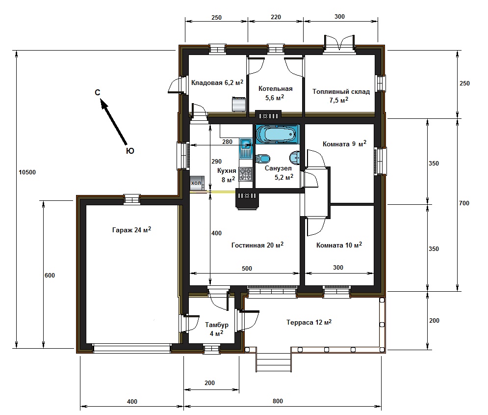

Тут критикуют проекты мелких домиков-дачек.
Privet
Смысл в окне между гостиной и кухней
Ну, не окно, а ....подать что...
Я бы, вообще, - из кухни сделал вход в гостиную.Дверь не устанавливал бы.
ну у нас с вами привычки жизненые совсем разные как я поняла. Гардеробная при входу у нас имеет назначение исключительно для верхней одежды и обуви. Все что чисто и стерильно будет храниться у каждого в комнате в личном шкафу. не знаю почему но мне не нравится когда в комнате имеется гардеробная. Люблю я все таки шкафы ) по поводу вентиляции в гардеробной тут спасибо. что то как то пропустила этот момент. что нибудь придумаю :) еще не поздно.
После ремонта в квартире когда было выброшенно ВСЕ что собиралось по привычке с совковых времен мы ощютили настоящий кайф свободных полок и простора)) поэтому было решенно купить ТОЛЬКО то что необходимо. так что посуды у нас нет:) для консервации у нас есть погреб, для пустых банок и всего ненужного у нас есть гараж с кладовкой и мастерской плюс огромный чердак над гаражем. Всяких хлам надо держать подальше от глаз. На самом деле когда повеситься котел и будет разводка (обзязка) по воде уверена на 100 проц места для стелажа особо и не будет.
так у нас же гостинная а не столовая:) мы даже стол там ставить не будем. зачем туда что то подавать? Хочешь покушать сиди на кухне и ешь, там тоже телек будет. а гостинная это для вечернего отдыха полежать отдохнуть соседи если прийдуть посидеть на диванчике пообщаться.
если делать двери из кухни в гостинную да еще и к топочную то не кухня а решето какое то))) собственно суму кухню куда ставить то? разве что островную делать по центру )))) на каждой стене по окну и по двери )))
так у нас же гостинная а не столовая.
Я бы двери не ставил бы - и в столовую и в гостиную.
А прямой вход из столовой в гостиную - исключительно для удобства.
Не люблю я эти планировки с комнатками - ячейками.
21-й век на дворе.
Плита, разделочный стол, мойка - это должно находиться напротив окна.
Лично мне нравится, когда уровень окна - чуть выше столешницы.
А подоконник из мрамора или другого подобного материала. На нем хорошо кружки, цветочки и т.п. ставить.
Окно должно быть длинное - под размер кухонной столешницы , но не высокое.
При таком решении, - постоянный, визуальный контроль происходящего на улице, во дворе.
а мне не нравится мыть окна)))
если делать так как вы предлагаете то под окном получится либо мойка либо плита. плита под окном исключена по причине куда вытяжку вешать? и если отроешь окно вероятность задувания пламени. Там газ. мыть посуду и смотреть в окно приятно конечно, но намного неприятнее потом отмывать окно подоконик и шторы. Да и вид с того окна у нас на гараж :)))
Ну в общем вашу точку зрения я поняла:) вам мнарвиться что то ближе к хайтеку как в дизайнерсоком плане так и в архитектуре. А я же предпочитаю больше тихий уютный деревенский стиль. Когда если людей в доме много но никто друг другу не мешает.
Варочную поверхность не обязательно делать у окна.
Хотя, мой опыт проживания - с кухнями именно с таким решением, говорит о том, что ничего не должно заляпывать, всё должно быть чисто, вытяжку можно установить.
Я же писал, что окно должно быть не высоким - 60-70 см, но на всю столешницу.
Подоконник или как он там правильно называется должен быть расположен на 30 см от столешницы.

окна на фасаде должны быть одинаковые, вы только себе представьте какой вид будет у дома когда в госстиной окно 1,8 на 1,8 и тут рядом на кухне 1,8 на 0,6 )))) абра кадабра.

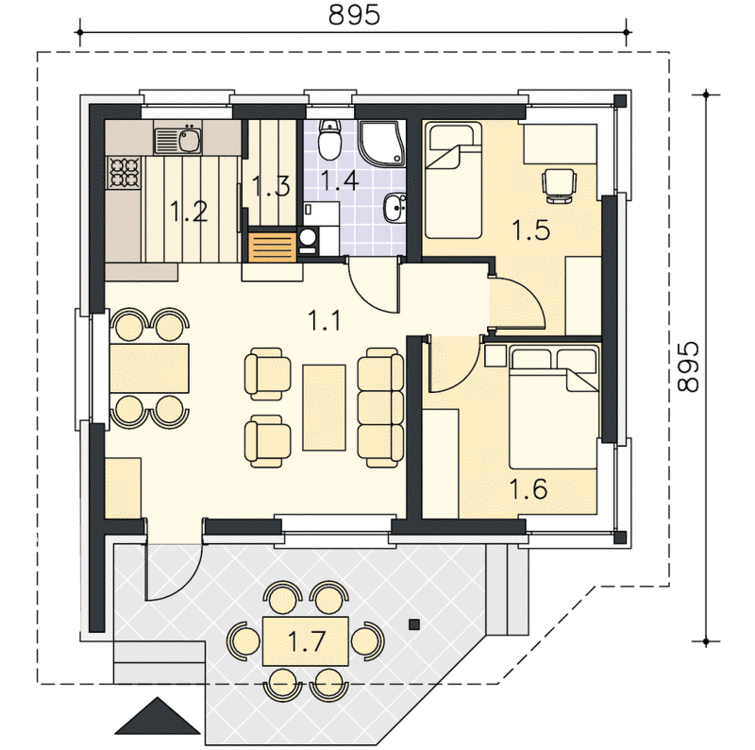

Всем доброго времени суток.
Планируется к постройке
одноэтажный дом для круглогодичного проживания.
Отопление - пеллетный котел,
стены - газосиликат+минвата+сайдинг,
перекрытие - по деревянным балкам,
фундамент - ленточный
Хотелось бы услышать мнения о планировке.

Первое, что бросается в глаза это приличные кладовая, склад дров, котельная и маленькие комнатки-спальни.
Потом выход из санузла в гостинную
И еще, попадание из тамбура прям в гостинную
ну и конечно совместный санузел.
не жирно ли будет для склада дров "сидеть" в основном обьеме дома. Предусмотрите лучше на улице дровницу, а возле котла суточный запас храните. Не выходить на улицу все равно не получится.
Кладовая для кухни вещь классная, но по собсвтенному опыту скажу, что большая, нет, конечно, если бы площадь позволяла, то пожалуйста, но не в этом случае.

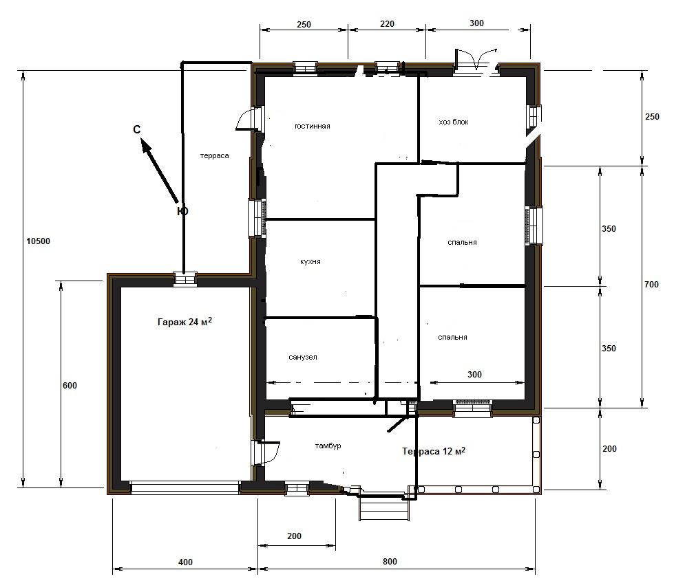

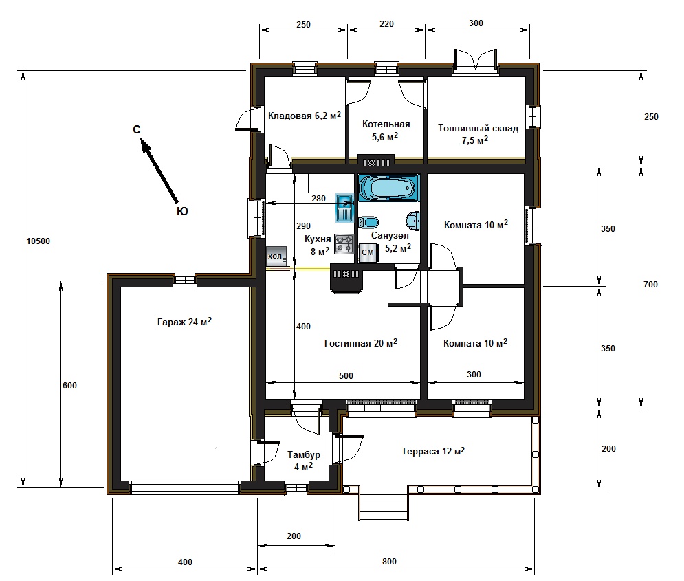

Я тут прикинула, свои мысли, так, на первый взгляд.

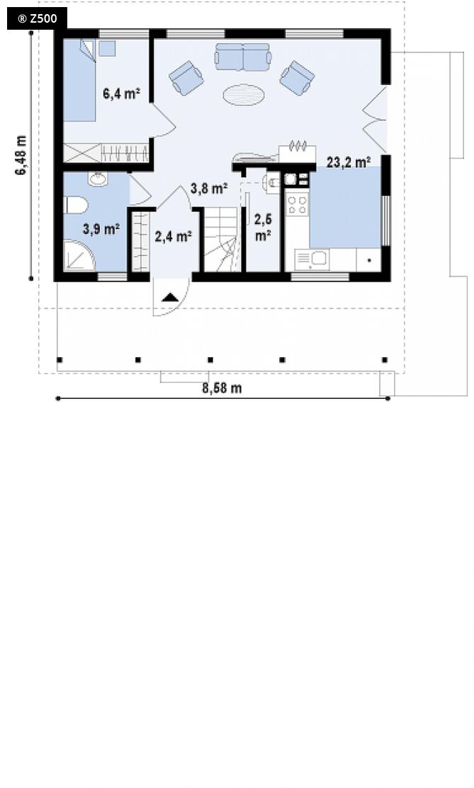

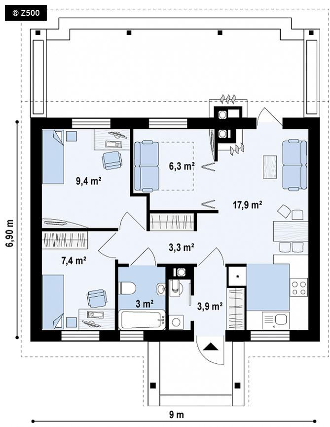

Вариант1
lipinscy.com.ua/catalog/item227.html
Вар.2
z500.pl/projekt/381/Z11_120,powiekszony-w-czesci-salonowej-o-120-cm/warianty.html#project-variants
Вар.3
z500.pl/projekt/39/Z39,maly-przytulny-dom-z-poddaszem-i-weranda-od-frontu-przekryty-dachem-dwuspadowym.html
Буду рад каждому мнению.....:beer:
- максимально возможная бюджетность строительства (бо веселі брате часи настали )
тогда первый вычеркиваем - там фермы делать надо, большой пролет
последний вычеркиваем - там вальмовая кровля или ферма
Фермы там и в первом и втором одноэтажнике (см. вложение)....
Тоже думал чем перекрыть пролет в 7,5 м, есть идея сделать конструкцию кровли на подобие решения которое Вы применяете в своих домах (и получив при этом еще как бонус антресоль, дочь от идеи в восторге... ) но я очень сомневаюсь что данный констроктив вписывается в концепцию бюджетного сторительства, и будет дешевле чем стандартное "скворешниковое" решение кровли в Z39
Z11_D_tz_rysunek_szczegolowy.pdf
для такого конструктива нужна сплошная стенка на 5,5 метрах, по всей длине зала (как у меня), и перекрытие над пролетом 7,5 с опорной стенкой по середине, для приведенных проектов - так не получится, нужно менять планировку
с учетом замечаний nuht2007 как вариант - жертва 1 кв.м. комнаты в пользу более скрытого от гостинной входа в санузел.:)

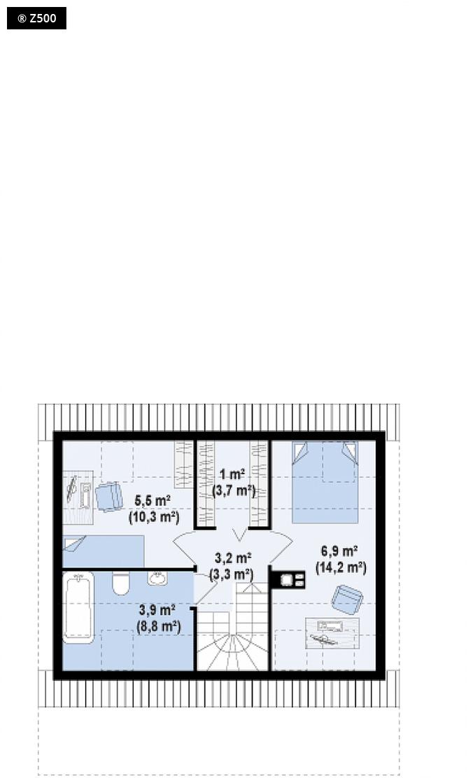

Вобщем рассмотрев представленные выше аргументы остановился на Z39 какие будут мысли/критика по этому проекту?
То что видится мне:
плюсы
- понятный конструктив (как для самостроя так и для панів вуйків)
- компактность (он же минус)
- наличие кладовой и комнаты на первом этаже
- терасса со стороны входа (а не как в большинстве польских проектов...)
минусы
- сильно смущает в, оригинальном проекте, конструкция стены 250мм газобетон +12см пенопласта
- размер помещений (например размер комнаты на первом этаже 6,4м2, размер кладовки 2,5м2 ????)
- размер комнат на мансарде, надо делать атиковую стенку или вальмовую кровлю, но видон при этом..
Вобщем жду коментарии колективного разума....
В типовом проекте, адаптированном под нормы Украины, пирог стены 375(380) мм газобетон (керамоблок) + 50 мм утеплитель (минеральная вата).
Аттиковая стенка по проекту - 90 см. Максимальная высота мансарды - 2,7 м
