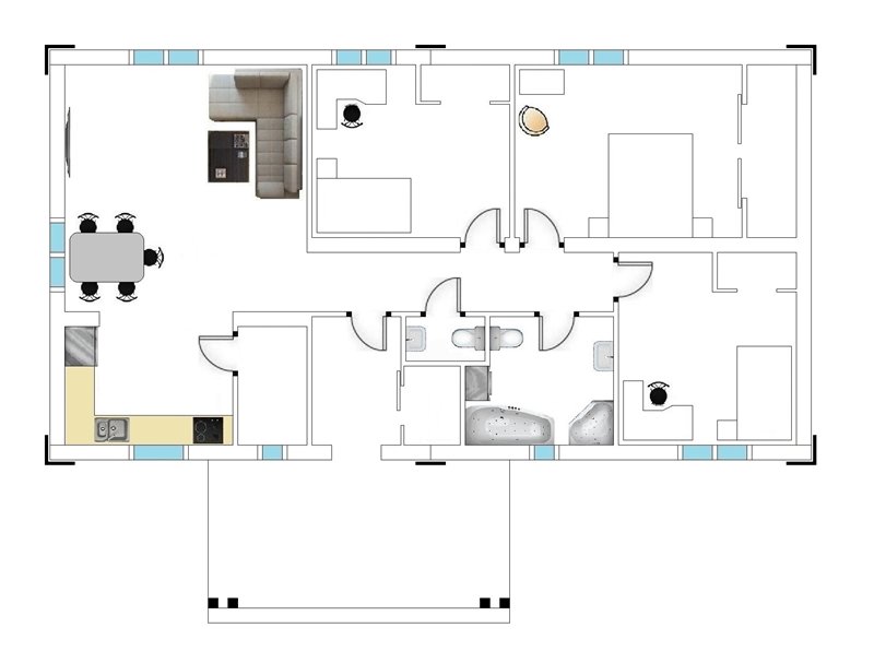

Доброе время суток, собрался строить домик каркасник на УШП, размеры небольшие 10 х 7.5 м по фундаменту (+ крылечко 10 х 2м на рисунке не указал) наружная отделка в размер стены не считалась , но вместить надо меня с женой, двух детей и возможно Маму))) постройка бюджетная, рисунков много рисовал, но это пока что самый вроде бы оптимальный, буду рад если кто внесет более интересные предложения по планировке.
Может стоит попробовать разместить на плане мебель? Ну, тот минимум без которого не обойтись. Тогда будут сразу видны огрехи планировки.
Да по мебели вроде бы все становиться, в большой комнате та что 9.6 м2 диванчик шириной 1.6 длина в разложенном виде 2.2 в собранном 1.1м плюс комод и маленький столик для ноута, в средней та что 8.2 м2 двух ярусная кровать 90(80)х2 +комод + двойной стол у окна. и в маленькой комнате диванчик шириной 1.3 длина в разложенном виде 1.9 вроде + комод + столик + тумбочка. кухня только для готовки кушать будим в гостиной(или как ее правильно назвать ) там будут стол стулья, ну вот вроде бы и все, вот такие спартанские условия)) меня больше всего смущает коридор из которого вход в комнаты и С/у, огромная площадь будит стоять без дела ))
Угу, я именно про гостиную. Какую мебель и как там размещать, если со всех сторон сплошные двери. Да и выход из санузла прямо в ту комнату где кушают, как-то не очень. Какая бы хорошая вентиляция не была, но при выходе оттуда после,.. гм,.. использования по назначению, пахнёт из дверей отнюдь не фиалками...
Вы отчасти наверное правы, сейчас живу в квартире блочного 9-го дома в котором по планировки туалет находиться через стенку от кухни, запахов не замечал, ну а вот "расслабиться" когда кто то на кухне (хотя все свои родные ) как то не удобно. А стол в гостиной вообще планировался ближе к окну.
Слишком много санузлов, Вы об этом задумаетесь, когда начнете их оборудовать и делать отделку:D. И нет ни одной кладовой, гардеробной, при небольшой площади спален. Дом-это не квартира.
Во-во, задолбетесь гадить (тем более, что в скором будущем многие, возможно, будут делать это очень редко)...
1 в доме и 1 на улице - то, что надо в частном доме.

nuht2007, Ter, спасибо, но с/у будит в любом случаи два, одни совместный с душевой кабинкой/ванной с входом со спальни, а второй общий, но хочется отдельно ванную комнату от с/у.
Два - это не много, это необходимо, но мы обсуждали планировку с большим количеством.;)
Окна в с\у перекрываются душ-кабинами. Нет вент-каналов нигде. Дверь в с\у на первом эт. подальше от кухни! Стены (визуально) одинаковой толщины.
ну, с инжеенерией понятно, что нужно поработать. Но планировка мне очень нравится, только столовая в 12 метров смущает, я бы убрала перегородку между гостинной и кухней.
ну, с инженерией понятно, что нужно поработать. Но планировка мне очень нравится, только столовая в 12 метров смущает, я бы убрала перегородку между гостиной и кухней.
Тоже так думаю. Сначала по замечанию ПЦБ-Проекта надо будет поменять местами помещение 4 и 8, а потом убрать или уменьшить перегородку между кухней и гостиной. Еще есть идея вписать камин.
Вот только не совсем представляю что делать с душевыми кабинами которые окна перекрывают..
Поменять местами с горшками
Что то менять местами кухню и комнату хлопотно получается. может лучше топочную и туалет как-нибудь местами поменять?
