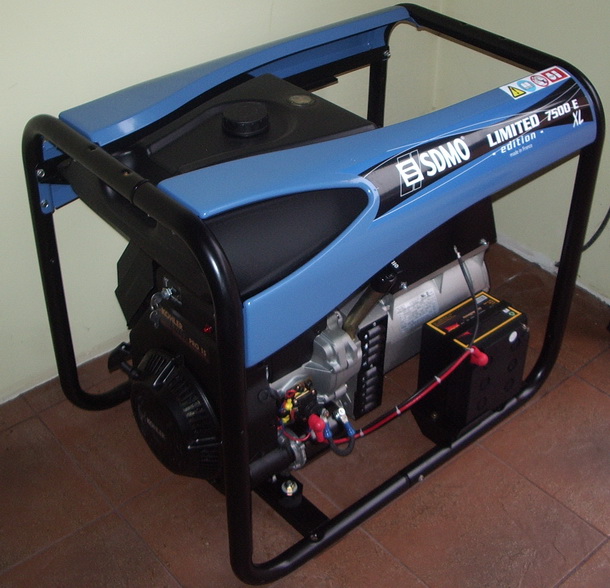

Самое среднее предложение - генератор Hyundai с Одесской автоматикой.
Станция HY7000LE, мощность 5,5 кВт, профессиональная серия, цена 12000 грн., осталось в Украине пару штук. Следующий завоз не раньше февраля.
Автоматика под трехфазный ввод - 4500 грн.
Станции дешевле - Rotex, Kipor, Firman и пр.
Станции дороже - Honda, Yamaha, Fogo, Genmac, SDMO, Goko и др.

Украинская автоматика работает хорошо, тем более, что из украинского в ней только сборка.
Европейские станции 5 кВт стартуют от 1700 евро, на сегодня самый продаваемый - SDMO Limitad Edition 7500 EXLC.
Автоматика устанавливается в течение нескольких рабочих дней (некоторые французские, итальянские и немецкие станции приходят с установленной автоматикой).
Монтаж станции на объекте может занять от двух дней до недели в зависимости от дополнительных работ.
