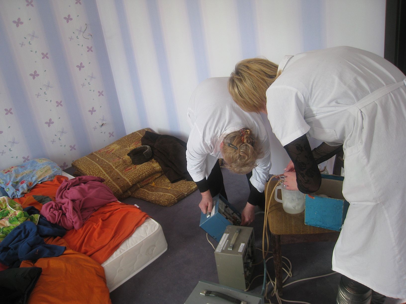

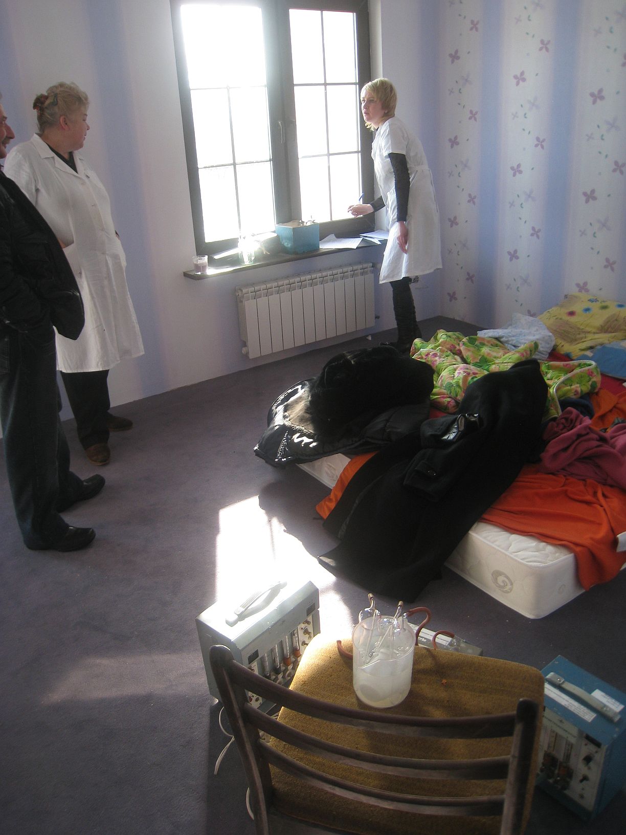

Плохо то что отделка уже на месте - двери МДФ , пол - не понятно что , линолиум ? , стены обои . Новое и не слишком выветревевшеяся, внесет погрешность в том плане что не будет ясно что отнести на термодом что на отделку . будем ждать результатов .
Еще есть помещения без отделки, но тут же сказали, что надо как раз с отделкой... Накануне приезжал Ракета и выбрал помещение для замера.
На полу - ковролин. Обои поклеены почти 3 месяца назад, ковролин лежит больше 2-х месяцев, двери установлены 2 месяца назад. Может уже что и выветрилось? И эту комнату закрыли вчера и не проветривали.

Лично я б вообще ее на месяц закрыл, чтоб как можно больше гадости там скопилось (если она вообще там есть :D)

Не пойму логики этих людей. Ведь никто не живет месяц в закрытой комнате без проветривания. Даже день не живут. Есть санитарные нормы минимального воздухообмена.
Нормы для жилых помещений принимают как для воздуха на лужайке да еще и проветривать запрещают :o

Очень часто проверяют на самые худшие условия. В этом наверно есть смысл.
тож так думаю. Я уверен, что у всех рано или поздно могут быть моменты, когда проветривание или какое-либо движение воздуха будет отсутствовать больше суток. А если проветривать, то фиг там что найдешь.

А это уж личное дело каждого, каким нормам доверять. Меня, как и организатора этого эксперимента, прежде всего интересуют реальные цифры, на основании которых можно сделать выводы для себя. Меня не интересуют не Изба, не Винсол, - то что их нельзя убедить никакими доводами, мы уже определились. Да и пенопластом я не торгую, так что любой результат считаю положительным.
Кстати, вопрос к хозяйке дома, а что у Вас между обоями и пенопластом? Снаружи помню, низ бетон "под камень", верх - акриловая шпаклевка. А вот что у Вас именно в этой комнате внутри?
Конечно в комнате был фон от посторонних предметов:
на полу ковролин, двери м.б. МДФ, детские игрушки, постельные принадлежности. Но вообщем, по стиролу, они наверно сильного эффекта не дадут.
Спорили долго, теперь ждать осталось 2 дня:).

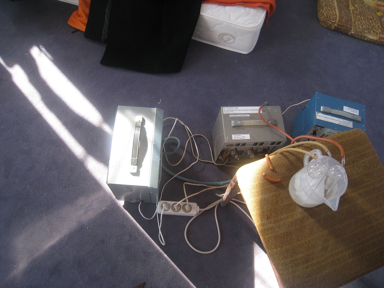

психометром померяли температуру (сухой, влажный) для определения влажности.
Психометр - это круто :lol: Типа измеритель нервного напряжения.:)
Кстати, в этой комнате все стены выполнены по технологии "термодом" или только наружные? Сколько там пенопласта в квадратных метрах?
