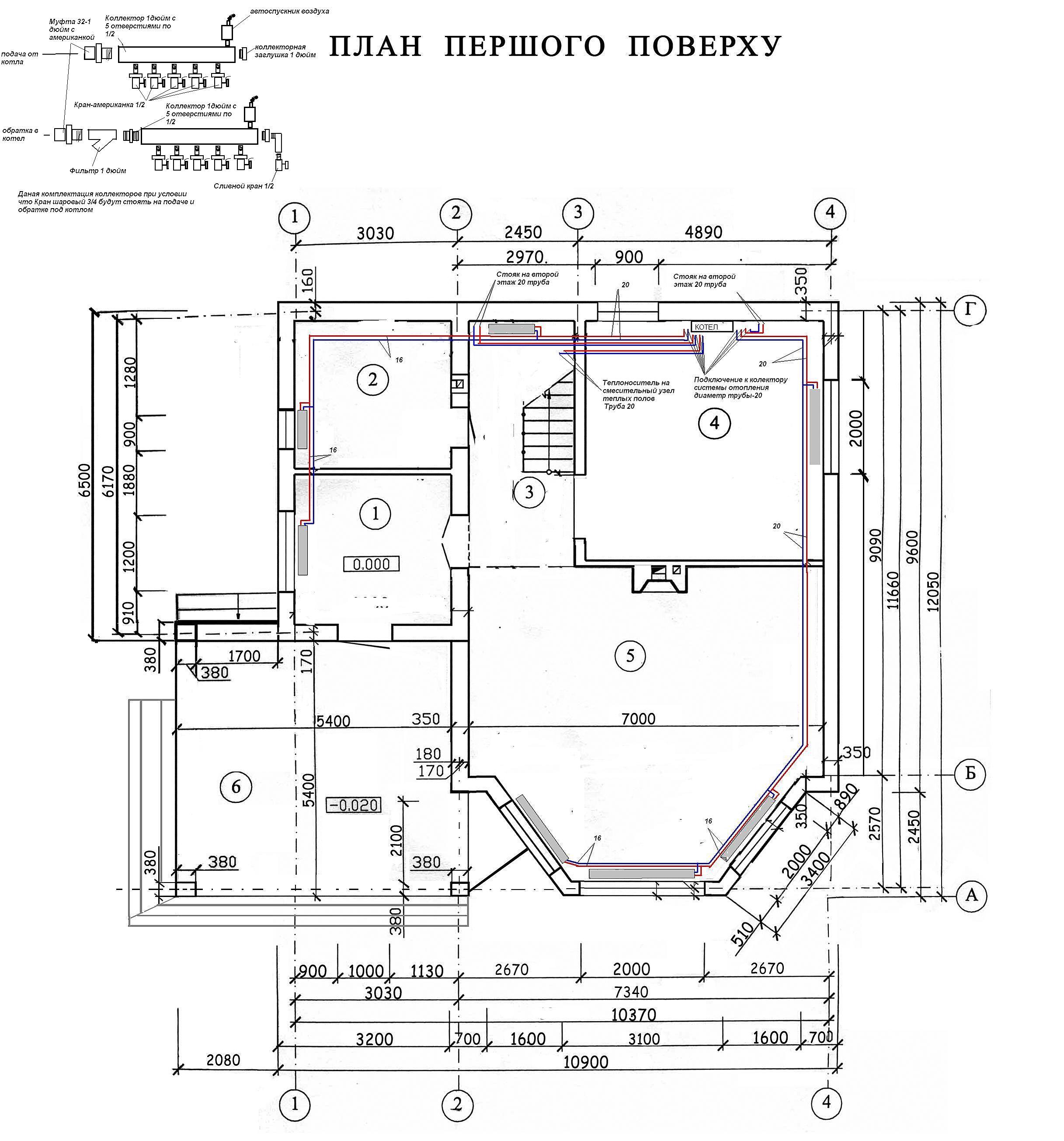

Вот что навоял Сергей 84
Огромный ему респект... Коньяк высылаю....

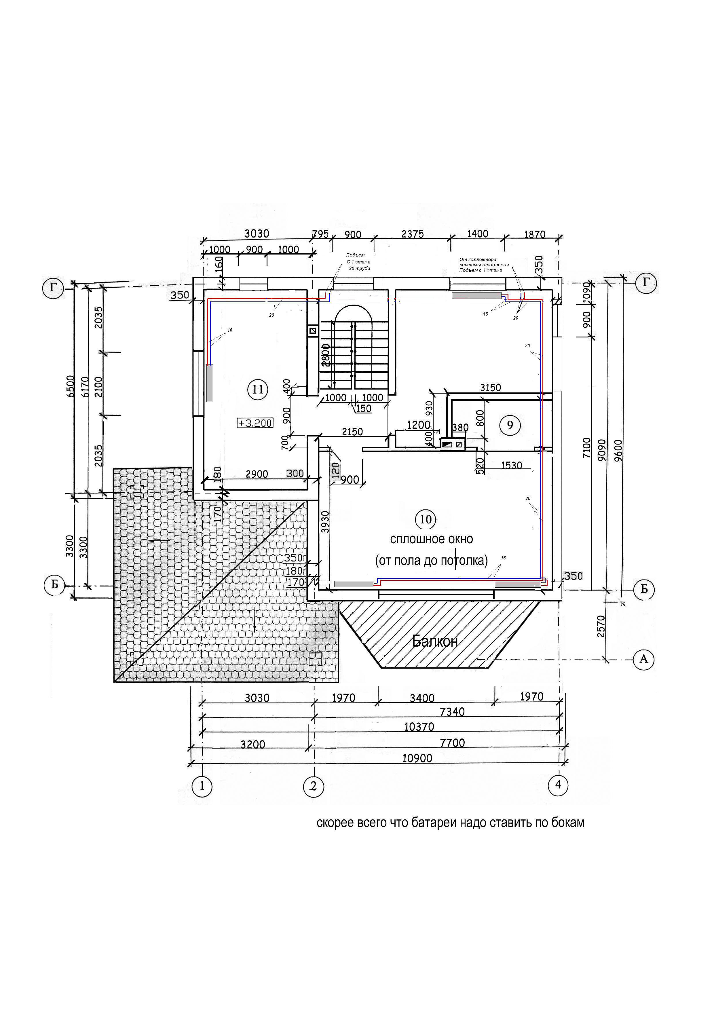

Сергей, я немного подправил второй этаж, потому что там не окна, а выходы на балкон..
это....глянул поправленную схему 2 этажа.... Касательно той ветки второго этажа, которая идет налево.....В даном варианте можете подачу бросить 20 а обратку 16. Все будет ЗЕР ГУД.
Можно вобще этот 1 радиатор 16 подключить, но вы так боитесь чтобы 20 хватило, то лучше пусть будет попоплам

Нужна какаято спецприспособа для разделения веток или просто тройником? Порекомендуйте самую лучшую трубу а то я небогатый что-бы покупать дешовые вещи:D и диаметры если можно.
