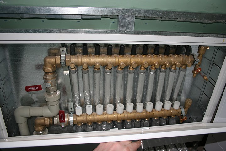

Сергей_84 Опубліковано: 23 лютого 2010 Поділитись Опубліковано: 23 лютого 2010 Нееее. Так некрасиво. Т.П. запакован наглухо, воздух на коллекторах спустить нечем. Американки на резинках (сам иногда грешу). Ну, и бирочки. для даных колекторов верхняя точка на котле...там свой спускник...бирочки не люблю..они куда-то деваются часто....ТП наглухо....черт с ним если мне надо я отличненько его выкручу (ТЕСЕ это же волшебный материал со свойствами згона) А человеку лучше американку поставить.... А по резинкам...так это на радиаторах тоже стоят никто не брезгует Посилання на коментар Поділитися на інших сайтах More sharing options...
murava Опубліковано: 23 лютого 2010 Поділитись Опубліковано: 23 лютого 2010 Нееее. Так некрасиво. Т.П. запакован наглухо, воздух на коллекторах спустить нечем. Вот.. красиво Посилання на коментар Поділитися на інших сайтах More sharing options...
Сергей_84 Опубліковано: 23 лютого 2010 Поділитись Опубліковано: 23 лютого 2010 как-то раз вобще был случай-хохма....собака сожрала все бирочки на 12 ветках ТП...я был ЗОЛ!!!!!!!!8-)....очень Посилання на коментар Поділитися на інших сайтах More sharing options...
Сергей_84 Опубліковано: 23 лютого 2010 Поділитись Опубліковано: 23 лютого 2010 Вот.. красиво ну...при таком подводе к коллектору сам Бог велел поставить автоспускники Посилання на коментар Поділитися на інших сайтах More sharing options...
Сергей 31 Опубліковано: 23 лютого 2010 Поділитись Опубліковано: 23 лютого 2010 черт с ним если мне надо я отличненько его выкручу Правильно. Я дома целый день вот с этим долбался. И в самый последний момент не оказалось перехода сифон пластиковая каналия. Плюнул, намотал фум и держит. Посилання на коментар Поділитися на інших сайтах More sharing options...
Сергей 31 Опубліковано: 23 лютого 2010 Поділитись Опубліковано: 23 лютого 2010 Вот.. красиво Да, класс. А вот гипсокартонщик, схалтурил. Посилання на коментар Поділитися на інших сайтах More sharing options...
Сергей_84 Опубліковано: 23 лютого 2010 Поділитись Опубліковано: 23 лютого 2010 Правильно. Я дома целый день вот с этим долбался. И в самый последний момент не оказалось перехода сифон пластиковая каналия. Плюнул, намотал фум и держит. фум это вобще универсальная вещь....я ее и в машине частенько использую...если где-то лень резиночку севшую менять Посилання на коментар Поділитися на інших сайтах More sharing options...

xtrail Опубліковано: 23 лютого 2010 Автор Поділитись Опубліковано: 23 лютого 2010 если это металопластом, то ты это....мегаперебрал.....тут 25 до первого разветвления хватит, а дальше 20......и 16.....Это если дом до 220 квм...и система двухтрубка тупиковая Дом у меня 200 квадратов... Посилання на коментар Поділитися на інших сайтах More sharing options...
xtrail Опубліковано: 23 лютого 2010 Автор Поділитись Опубліковано: 23 лютого 2010 на 1 этаж я бы вел 2 ветки...1-влево 2-вправо влево вел бы20 до первого радиатора, а вправо наверное 20-ка до второго...вконце 16...... Если второй такой же , то все без изменений.... Заработает как часы...еще и с перепадом температур в 10 градусов.... Итого нужен коллектор 25 на 5 дырок: 2 на 1 этаж, 2 на второй и 5-я на ТП...можно и без пятой, тогда врежтесь в полипропилен до коллектора а как вы думаете такое количество теплых полов продавит 1 контур? особенно в комнате где 40м2 комната ??? и еще хочется чтоб теплый пол и летом в ванной работал иногда...то есть этот наверное придется на отдельный контур кидать? Посилання на коментар Поділитися на інших сайтах More sharing options...

Теплотехник Опубліковано: 24 лютого 2010 Поділитись Опубліковано: 24 лютого 2010 все обновил память...да что тут думать...вот ваш вариант.....притом самый дешевый... TECE - это совсем не дешевый вариант... Посилання на коментар Поділитися на інших сайтах More sharing options...
Теплотехник Опубліковано: 24 лютого 2010 Поділитись Опубліковано: 24 лютого 2010 и еще хочется чтоб теплый пол и летом в ванной работал иногда...то есть этот наверное придется на отдельный контур кидать? Вы бы собрались с мыслями, да сразу изложили всё что Вам хотелось бы, и получили бы нормальный ответ... Пословицу "Аппетит приходит во время еды" ещё никто не отменял...;) Сам по себе отдельный контур Вам ничего не даст... У Вас там должна быть циркуляция... Посилання на коментар Поділитися на інших сайтах More sharing options...
xtrail Опубліковано: 24 лютого 2010 Автор Поділитись Опубліковано: 24 лютого 2010 Вы бы собрались с мыслями, да сразу изложили всё что Вам хотелось бы, и получили бы нормальный ответ... Пословицу "Аппетит приходит во время еды" ещё никто не отменял...;) Сам по себе отдельный контур Вам ничего не даст... У Вас там должна быть циркуляция... если это сложно и дорого, тогда не надо! Посилання на коментар Поділитися на інших сайтах More sharing options...
Сергей_84 Опубліковано: 24 лютого 2010 Поділитись Опубліковано: 24 лютого 2010 TECE - это совсем не дешевый вариант... ну я имел ввиду принцип разводки, а материал любой можно впихнуть8-)можно иТЕСЕ Посилання на коментар Поділитися на інших сайтах More sharing options...
Сергей_84 Опубліковано: 24 лютого 2010 Поділитись Опубліковано: 24 лютого 2010 Дом у меня 200 квадратов... тогда не нужно велосипеда берите, то что я Вам предложил и в путь...... ну если нужна схема, то..........пишите Посилання на коментар Поділитися на інших сайтах More sharing options...
Сергей_84 Опубліковано: 24 лютого 2010 Поділитись Опубліковано: 24 лютого 2010 а как вы думаете такое количество теплых полов продавит 1 контур? особенно в комнате где 40м2 комната ??? и еще хочется чтоб теплый пол и летом в ванной работал иногда...то есть этот наверное придется на отдельный контур кидать? по теплым полам только расчеты , никаких думать....я стараюсь одну ветку больше 80 м не делать...а там ужь как прийдется Если использовать то, что я вам предложил, то можно, закрываете краники красненькие и можете греть себе ТП ПС Разве что в идеале и правильней всего ставить гидрострелку, но можно и регулируемым байпассом обзавестись(дифклапан) Посилання на коментар Поділитися на інших сайтах More sharing options...
Сергей_84 Опубліковано: 24 лютого 2010 Поділитись Опубліковано: 24 лютого 2010 если это сложно и дорого, тогда не надо! если эту опцию сделать правильно, то конечно дороже окажется чем хотелось... Посилання на коментар Поділитися на інших сайтах More sharing options...
Сергей_84 Опубліковано: 24 лютого 2010 Поділитись Опубліковано: 24 лютого 2010 Я согласен! ну что ж, раз такое дело, можете выслать на мыло незамараные планы дома....на всякий случай можете указать размеры радиаторов, которые выбрали zevs84@ukr.net Фломастеры не обещаю, но красным трубы обозначу...и цифеки с диаметром возле них, а еще рисунок коллектора системы отопления....колектор ТП это чуть другая опера... 1 Посилання на коментар Поділитися на інших сайтах More sharing options...
xtrail Опубліковано: 24 лютого 2010 Автор Поділитись Опубліковано: 24 лютого 2010 ....колектор ТП это чуть другая опера... распишите пожалуйста тоже или нарисуйте, а то если в батареях более менее все понятно (как там вода движется и кудой воздух стравливается), ТО в теплых полах пока еще туговато.... Заранее огромное спасибо и конечно коньяк ща планы от сканирую и перешлю... Посилання на коментар Поділитися на інших сайтах More sharing options...
