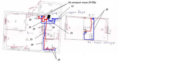

я вот не пойму что там глядеть и что там думать то можно. Батареи я рассчитал с хорошим запасом по теплопотерям, 32я от котла и на 2й этаж, 25я по основным магистралям и 20я отвод к радиаторам. Аналогично с обраткой. Длины магистралей одинаковые, мощности котла и насоса на такую площадь хватает с головой.

Судя по вашему плану рисовать Вам ничего не прийдется, вы и сами всё отличненько нарисовали...
А вот тепрь и раскладку труб правильно написали....я так понимаю у вас ППР
Разве что последние радиаторы можете 20 подключить, хотя в случае полипропилена разница в цене будет измеряться копейками....
На второй этаж можете вывести 25 , а потом после Т-образного разветвления пустить 20-ки....
У вас все проще простого...

Сергей, я так и планировал - 20кой на 2м этаже тянуть.
Просто хотел перепроверить, все же практики нет, только теория.
Вот с водой немного непонятнее в свете входа и выхода в котел и в бойлер на пол дюйма. Так же не понятно надо ли ГВС делать трубой stabi или нет?

вот в этом случае есть смысл и порисовать...на пальцах обяснить не очень смогу
А что у вас за вода входит в дом??
Планируется ли распределитель для Холодной и горячей воды в том помещении, где стоит бойлер?
Я так понял ваши точки водоснабжения:
1 этаж: мойка, унитаз, умывальник, душ
2 этаж: унитаз.
Поправте если не правильно понял со схемы
Что за бойлер у вас будет стоять?
2 этаж: унитаз.
В дом входит вода после насосной станции со скважины 82 метра.
Далее в помещении я хочу поставить расширительный бак на литров 100-150. За баком нужно предусмотреть возможность подключения фильтров (каких пока не знаю). Перед фильтрами нужно отвод на полив. И тут вопрос может после отвода поставить обратный клапан а потом расширительный бак, чтобы при включении полива напор в системе не падал. (призводительность станции 3600 л в час)
Я не совсем понимаю что такое распределитель для хол и гор воды, но бойлер хочу повесить в том же помещении что и расширительный бак. За баком нужно предусмотреть возможность подключения фильтров (каких пока не знаю).
Бойлер будет самый обычный 80-100 литров и его цель - давать ГВС до тех пор, пока я не созрею купить котел и подключить газ. Далее его функция как резервный нагрев ГВС в случае отсутствия газа. Таким образом необходимо бойлер подключит так, чтобы его можно было легко перекрыть от системы в случае пользования котлом.
по точкам у меня на первом этаже кухня, унитаз, душ, умывальник и стиралка. На 2м унитаз и умывальник.

Выкладываю набросанную схему трубопроводов ХВС и ГВС.
Вот те загогулины , от которых отходит много труб и есть распределителями.
При желании на распределителях (коллекторах) на каждую ветку можно поставить кран, я так частенько делаю.
Холодную воду советую подать на бойлер отдельно, никаких отводов на ней не делать.
ГВС я бы бросил Штаби....при нагревании в обыкновенном ППр могут возникать напряжения в соединениях...да и по стене могут трещинки пойти, ППР нехило удлинняется...
По поводу фильтров. Сделайте анализ воды..нужно ли вобще смягчитель ставить....Если нужно советовал бы ставить БИГБЛУ...у них падение давления меньше чем у обыкновеных прозрачных....
Мелкой очистки я бы ставил обязательно...если есть возможность, то БИГБЛУ , если нет- хотя бы любой небольшой.
По поводу обратного клапана....не стоит его туда сунуть...замучаете насосную станцию....пусть лучше полив тоже из гидроаккумулятора работает...давление все равно будет падать плавно и в какието моменты (когда насос работает) будет поддерживаться насосом на постоянном уровне..
