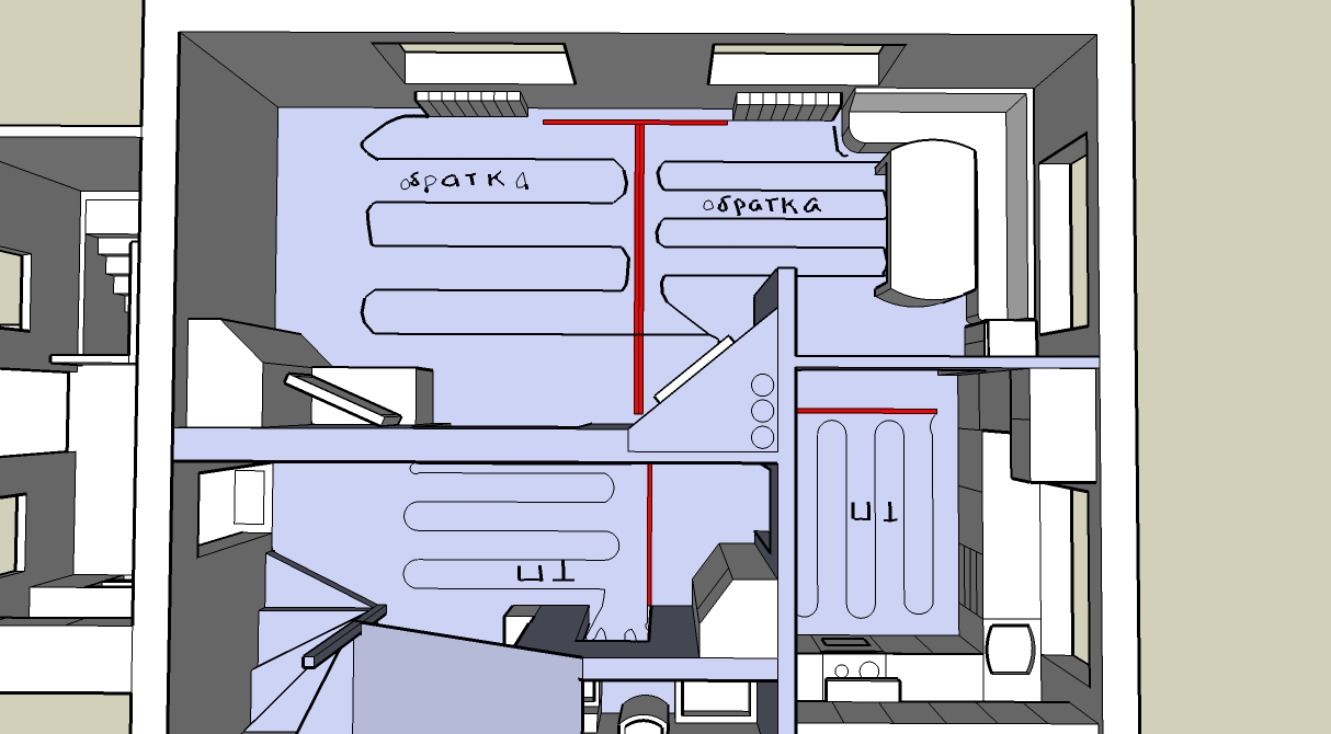

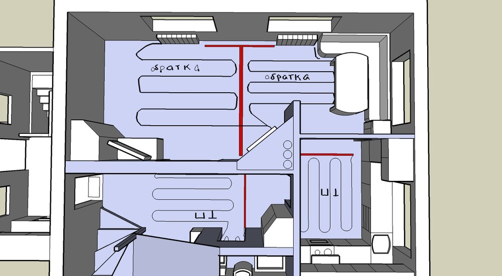

murava Опубліковано: 26 лютого 2010 Поділитись Опубліковано: 26 лютого 2010 Это сборка для теплых полов. Теория одинакова для всех. Посилання на коментар Поділитися на інших сайтах More sharing options...

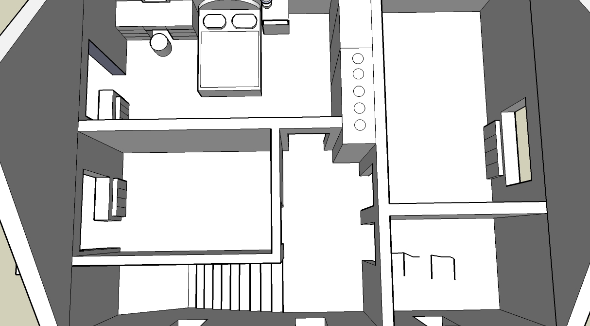

DIM 009 Опубліковано: 2 березня 2010 Поділитись Опубліковано: 2 березня 2010 Уважаемые спецы отопления, подскажите пожалуйста по-поводу разводки радиаторов и ТП. планировку и мое видение этого прилагаю. Касательно котла: печь кузнецова в цоколе под камином Посилання на коментар Поділитися на інших сайтах More sharing options...
Vadim V. Опубліковано: 2 березня 2010 Поділитись Опубліковано: 2 березня 2010 Нужна какаято спецприспособа для разделения веток или просто тройником? Порекомендуйте самую лучшую трубу а то я небогатый что-бы покупать дешовые вещи:D и диаметры если можно. Никто ,ничего нехочет сказать ? Посилання на коментар Поділитися на інших сайтах More sharing options...
zai Опубліковано: 2 березня 2010 Поділитись Опубліковано: 2 березня 2010 На теплый пол ставьте готовые узлы смешения с гребенками. А что касается холодных батарей... правильно посчитайте - и не будет. От котла начинайте трассу 32кой, на второй этаж идите стояком тоже 32, разделите на две ветки на этаж, перейдя на 25ю трубу, две последние батареи ведите 16... Вот и вся премудрость. Андрей. Вопрос по выделенной фразе. В котле вход ХВ и выход ГВ под отопление сделан 3/4 дюйма. Если ли в таком случае смысл кидать 32 трубу которая по диаметру больше входа и выхода из котла. Аналогичная проблема с выходами контура водоснабжения. Там вообще пол дюйма, а потребителей получается 4 в разных концах дома. Каким диаметром вести трубу от котла? Трубы ппр. Посилання на коментар Поділитися на інших сайтах More sharing options...
murava Опубліковано: 2 березня 2010 Поділитись Опубліковано: 2 березня 2010 И все же начните с 32ки. Большие диаметры уменьшают скорость движения носителя, что тянет уменьшение и гидравлического сопротивления, улучшая в общем гидравлическую картину циркуляции по контуру. По воде: разведите 25м ппр. Хотя, можно и 20м... но лучше 25м - проходность больше, вопроов с расходами и заужением диаметров не возникнет даже при подлючении требующих большого дебета приборов. 1 Посилання на коментар Поділитися на інших сайтах More sharing options...
Сергей_84 Опубліковано: 2 березня 2010 Поділитись Опубліковано: 2 березня 2010 И все же начните с 32ки. Большие диаметры уменьшают скорость движения носителя, что тянет уменьшение и гидравлического сопротивления, улучшая в общем гидравлическую картину циркуляции по контуру. По воде: разведите 25м ппр. Хотя, можно и 20м... но лучше 25м - проходность больше, вопроов с расходами и заужением диаметров не возникнет даже при подлючении требующих большого дебета приборов. что тут сказать...все правильно ...чем больше диаметр тем лучше....и это ужь никак не зависит какие там входы у котла.... хотя если по правильному, то делается расчет системы....а там глядишь и диаметры поменьше подойдут... 1 Посилання на коментар Поділитися на інших сайтах More sharing options...
xtrail Опубліковано: 2 березня 2010 Автор Поділитись Опубліковано: 2 березня 2010 что тут сказать...все правильно ...чем больше диаметр тем лучше....и это ужь никак не зависит какие там входы у котла.... хотя если по правильному, то делается расчет системы....а там глядишь и диаметры поменьше подойдут... у меня получается - что система рассчитана? и можно именно теми трубами? извини что переспрашиваю, просто трубы хоронить в стенах буду, поэтому лучше перестраховаться... Посилання на коментар Поділитися на інших сайтах More sharing options...
Сергей_84 Опубліковано: 3 березня 2010 Поділитись Опубліковано: 3 березня 2010 у меня получается - что система рассчитана? и можно именно теми трубами? извини что переспрашиваю, просто трубы хоронить в стенах буду, поэтому лучше перестраховаться... у тебя по отоплению все нормально... ну опять же я же немогу запретить положить трубы бОльшего диаметра, если есть тревога, то вперед... а что касается "чем больше тем лучше..", то это в первую очередь водоснаюжения касалось...там система непостоянная, сложнее расчитывать чем отопление, кто там знает сколько людей захотят повключать воду в доме....обычно расчет ведется по нормам стандартным .... Посилання на коментар Поділитися на інших сайтах More sharing options...
zai Опубліковано: 3 березня 2010 Поділитись Опубліковано: 3 березня 2010 а что касается "чем больше тем лучше..", то это в первую очередь водоснаюжения касалось...там система непостоянная, сложнее расчитывать чем отопление, кто там знает сколько людей захотят повключать воду в доме....обычно расчет ведется по нормам стандартным .... А какие данные нужны для рассчета и насколько это сложный и емкий процесс чтобы либо самостоятельно рассчитать или попросить глянуть все ли нормально? Хоть поверхностно, без детализации Посилання на коментар Поділитися на інших сайтах More sharing options...
