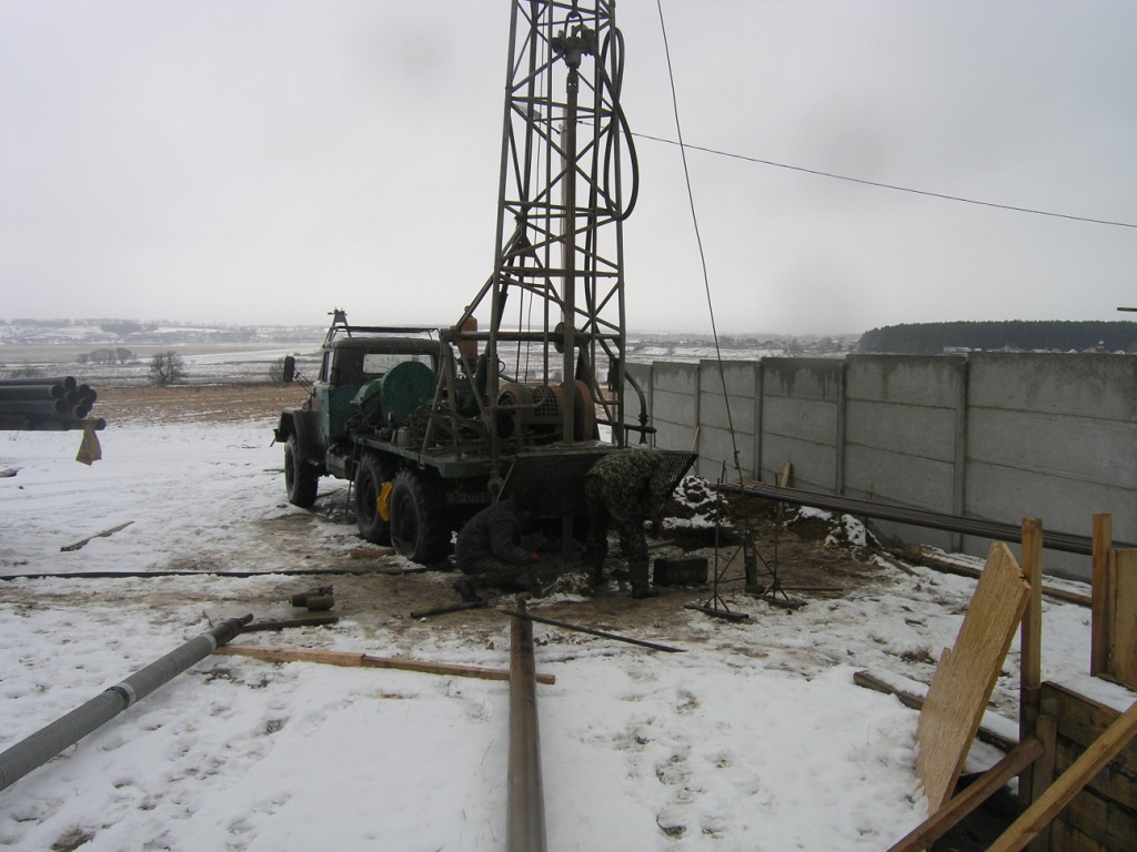

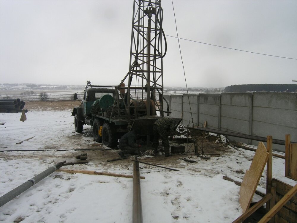

фотал сегодня утром, бурильщики сказали что уже час работы прошел

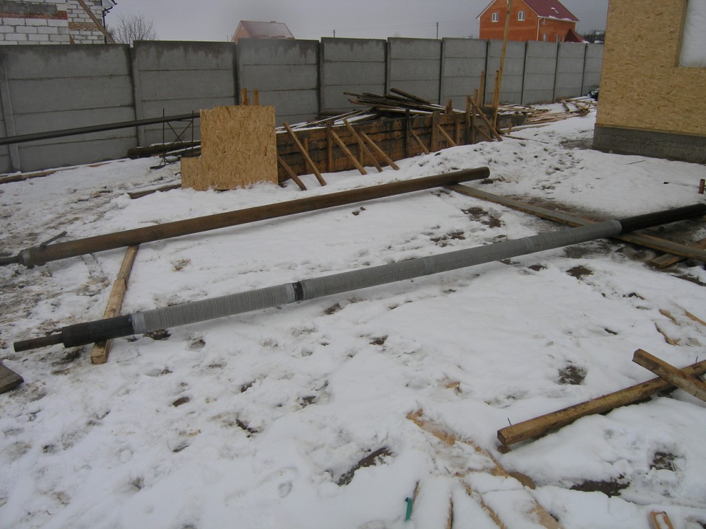

4метровый фильтр.

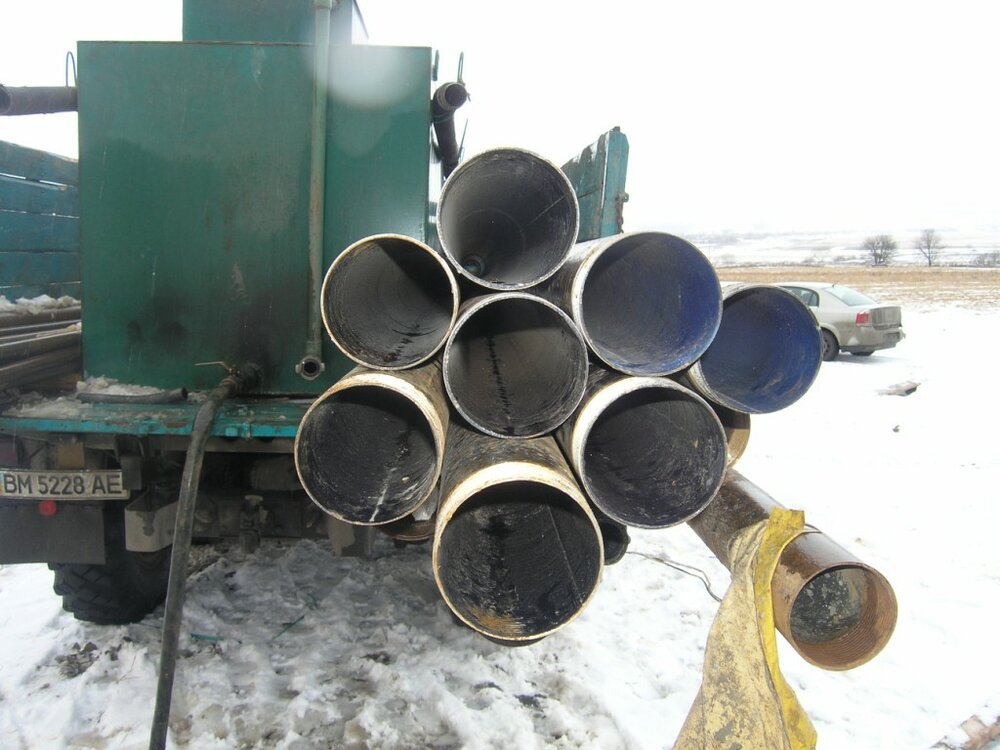

трубы - 127 мм эмалированная стальная. смущает правда малость фиолетовый цвет эмали, но сказали "что так надо"

по скважине:
сегодня подписал акт приема работ: 48 метров пробурено. фильтр 4м находится с 43-47м (1 метр сделан отстойник), прокачивали сважину, насос был опущен на глубину 34м. со слов бурильщиков подача 5 м3 /ч. сказали что брать на анализ имеет смысл перед установкой насоса - а я это буду делать наверное ближе к маю. покамест из земли торчит труба на 0.5 метра, обвязана мешковиной и прикидана досками. (маскировка).
итого 2.5 дня работы и 16860 грн. теперь буду подбирать насос - советы, предложения - спасибо!
