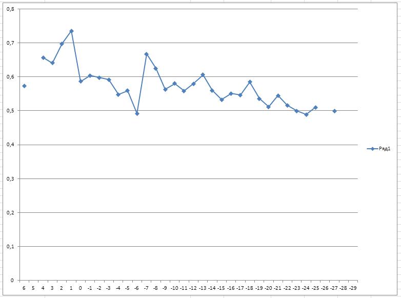

у меня зависимость получилась линейной не во всех диапазонах дельты
при плюсовых температурах возрастает?
У меня тоже нелинейная - от 0,35 м3/град. до 0,45 м3/град. Причем меньший удельный расход - при темп. от -5 до -15.
Выше -5 - котел работает с низким КПД (80%, думаю, т.к. 130 м2 при котле 24 кВт), при снижении темп с -10 до -20 - трата на нагревание стен и т.д. Дольше суток темп -20 в Одессе не держалась. Сильный ветер влияет тоже. Сейчас солнце тоже стены греет.
Зависимость не может быть точно линейной, имхо.

Подбил среднее по палате
График некрасивый, т.е. не очень хорошая зависисмость. Реально оценить невозможно, поскольку нагрузка на горячую воду может прыгать....А именно гвс влечет повышение коэффициента при росте наружной температуры.
Пики выскочили из-за того, что мало значений в определённом диапазоне.
Но общая тенденция ясна
По поводу пиков. Нормой отклонения считается 10% от кривой регрессии...

Похоже зависимость таки без экстремумов
Пики выскакивали когда идёт похолодание, а потом резкое потепление до -7
Либо был солнечный денёк и окна открыты (-3 м3 газа в сутки)
Когда в выборке 5-6 значений, то средне арифметичесское нормально укладывается в выборку, а когда 1-2 значения, пик явно фигурирует
Думаю усреднённо зависимость выглядит примерно так
