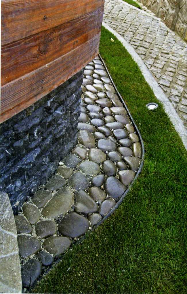

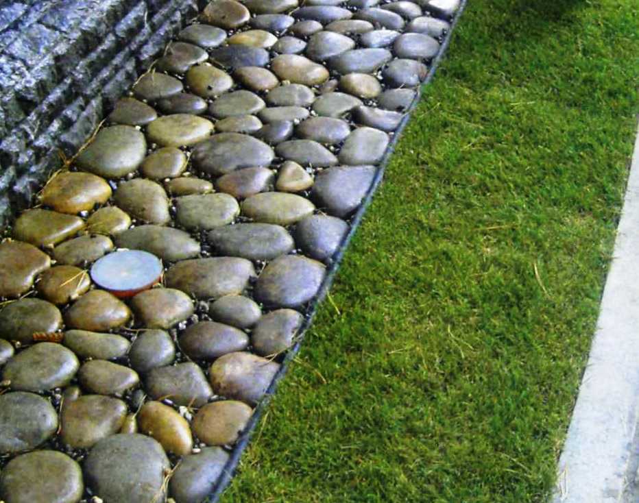

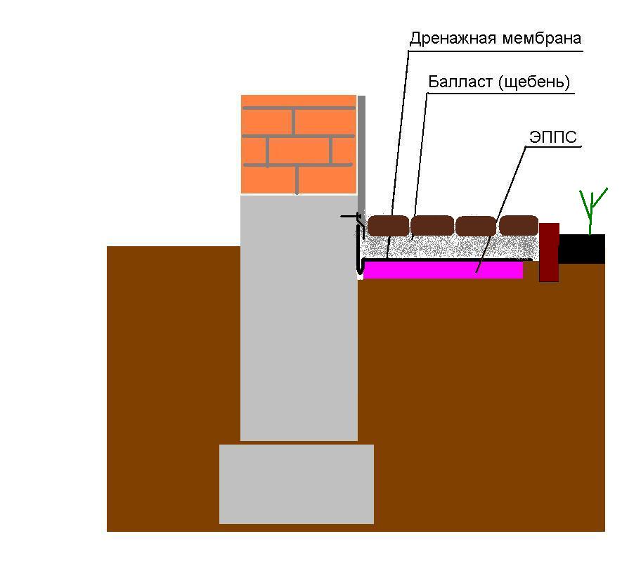

Мягкая отмостка совершенно не интересна. Она у меня уже есть. Показала себя весьма неплохо, хоть и изготовлена была из подручных материалов...
Просто пару фото и пару рисунков.
Никакого цемента, арматуры да и с просадкой вопрос решен.
Отмостка надежно выполняет свою функцию "козырька" да и дает больше возможности для декорирования участка.

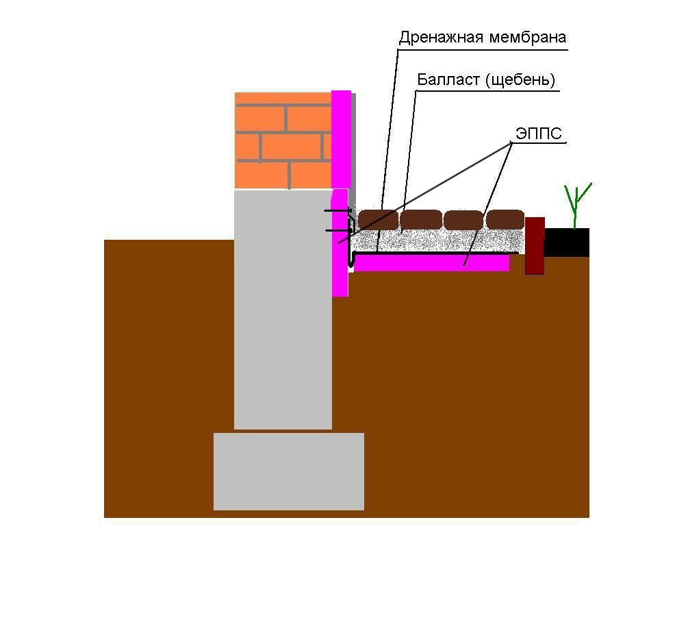

Не подскажите как может быть закреплена мембрана на стене если на стене на 50 см под земле XPS ? планку крепить поверх XPS?
Спасибо за ответ!

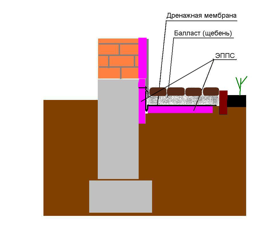

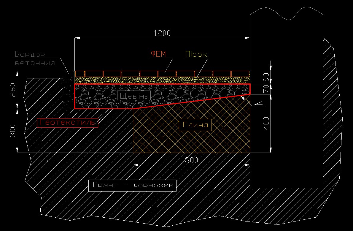

Ув. форумчане, а если вот так ...(см. рис.)
Будет ли слой глины выполнять роль гидроизоляции?
Не будет ли "гулять" бордюр при замерзании/размерзании грунта вокруг него? Или под бордюр тоже нужно уложить подушку из щебня?

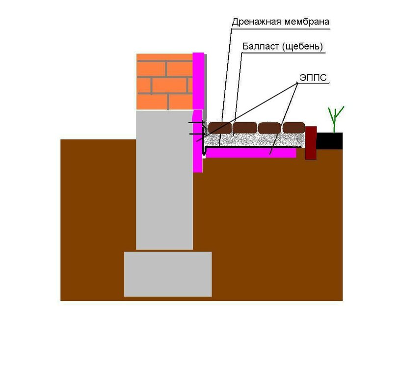

Спасибо за ответ!
ЭППС опущен на 50 см под землю, а над землей? Надземная часть цоколя уже утеплена?

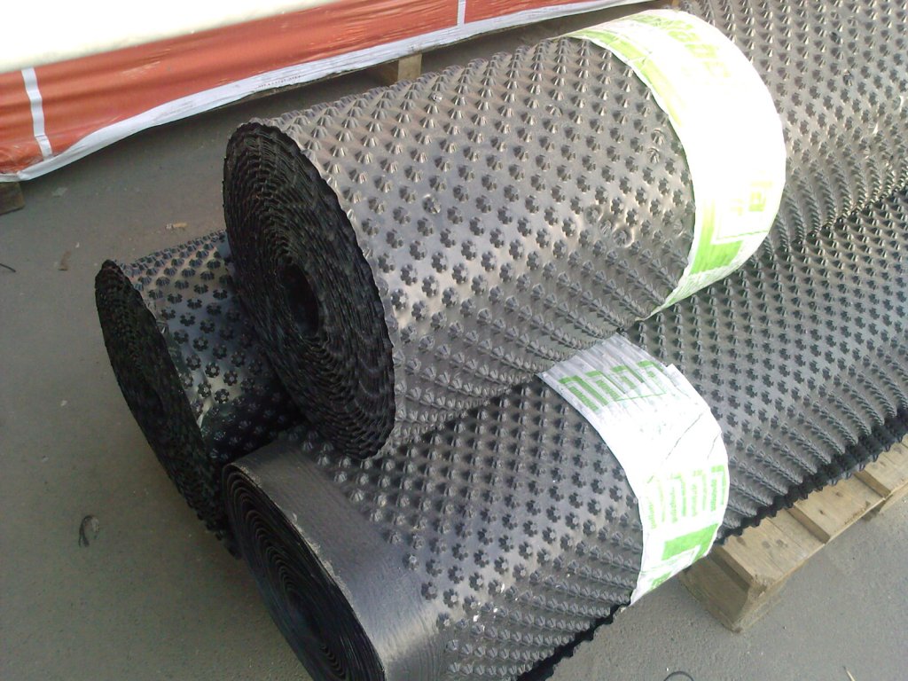

Заехал сегодня в МЕТРО, т.к. как-то боковым зрением раньше видел большой черный рулон.
Это оно? Чем можно прикрепить плоскую часть к стене?

Какой пирог?
А то одни пишут 15-20 см с геотекстилем достаточно,а по СНИПам до 50см.Грунт глина с 40см.
И можно ли использовать отсев песка (0-40мм)?Тонна стоит 35грн,против гравия 20-40 --100грн тонна.

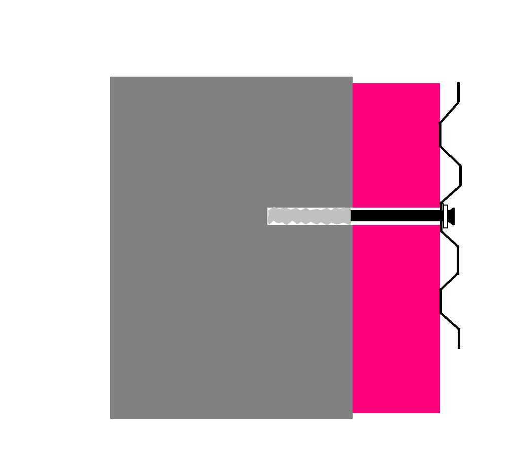

Имею ввиду такой вариант как на картинке. Когда цоколь утеплен. Как крепить планку в таком случае?
В этом случае дырявите ЭППС насквозь и делаете отверстие в бетоне под дюбель (д=6мм). И крепите мембрану через шайбу (желательно для металлочерепицы. Они с резинкой.) к несущей стене.
Крепеж с шагом 30 см.
Можно в 2 ряда : расстояние между верхним и нижним 10 см.
Крепеж планки точно также. Только с шагом 15 см. Между планкой и утеплителем не помешает нанести герметик, который потом прижмется и обеспечит хорошую герметичность.

Какой пирог?
Сразу. Я не специалист по дорожным работам.
Я специалист как сделать воду "не врагом".

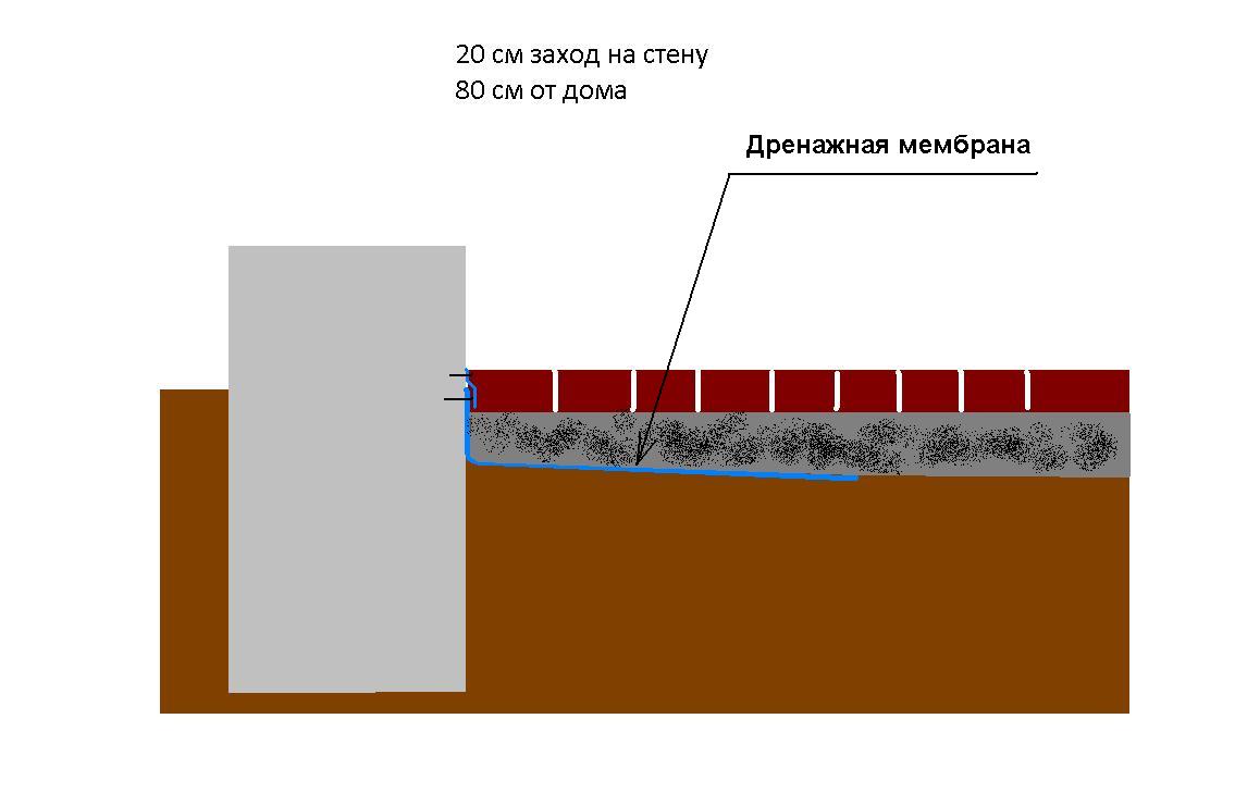

Вот смотрите.
Почему грунт (ОСОБЕННО ГЛИНА!:shout:) начинают проседать под весом (или по-научному под нагрузкой)? Особенно если эта нагрузка постоянная или циклическая (заезжаем в гараж по одной и той же траектории).
А патамуша мокнет она. Или же насыщается влагой. Сухая глина - это почти бетон. Влажная глина - это пластичная масса (месево).
Да плюс еще мокрая клина когда замерзает расширяется и поднимает все. В том числе и элементы мощения.
Для того, чтобы несущая способность грунта (глины) не менялась её просто нужно поддерживать сухой.
Для этого.
1.спланировать и уплотнить грунт так, чтобы был небольшой (где-то до 1 см на 1 мп) уклон в обе стороны от площадки. Или решить это подсыпкой песка или гранотсева.
2.постелить дренажную мембрану. Шипами (или как говорят пупырями) к грунту. Она защитит грунт от воды и направит её в сторону, где она нужнее.
3. пригружаем мембрану гранотсевом. Толщина подушки не менее 10 см.
4. потом пошла укладка ФЭМов с засыпкой швов песком. Не знаю, возможно на слой гранотсева понадобится небольшой песка, чтобы можно было "ровнять" элементы при укладке.
Применение геотекстиля и щебня (гранотсева) хорошо и надежно на хорошо фильтрующих воду песчаных грунтах. Или когда под слоем глины есть горизонт песка и можно пробурить несколько "скважин" на площадке засыпать их щебнем (они останутся под покрытием) и давать воде уходить вниз.
