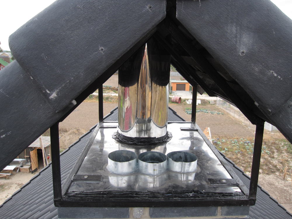

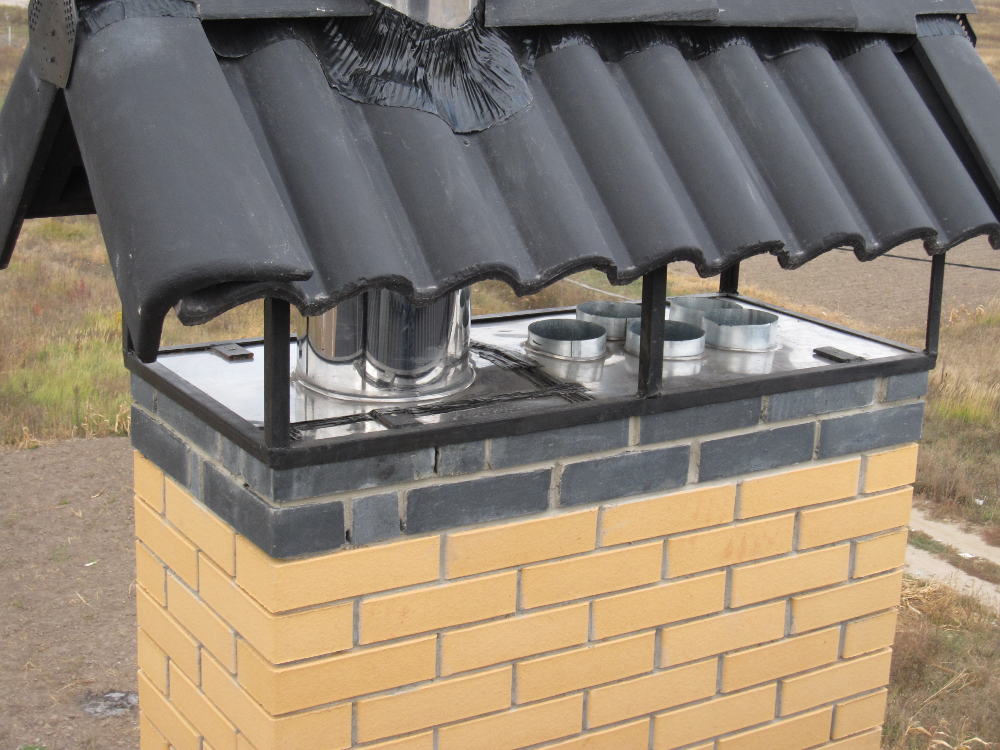

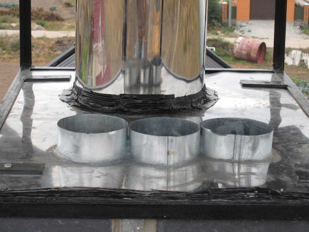

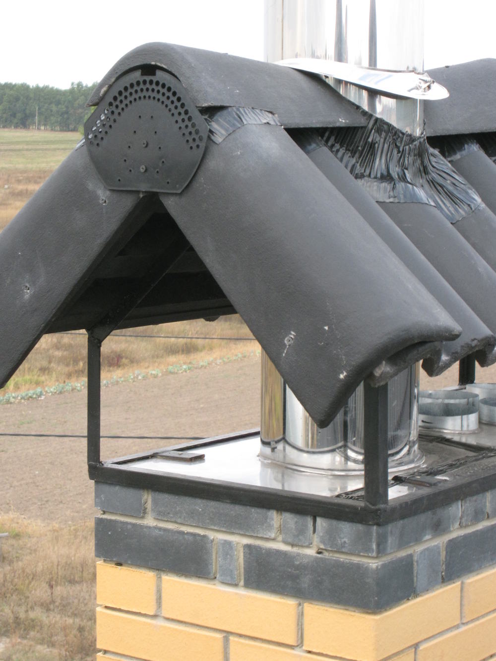

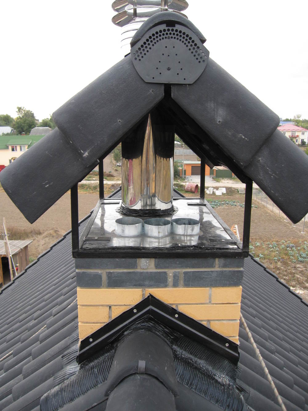

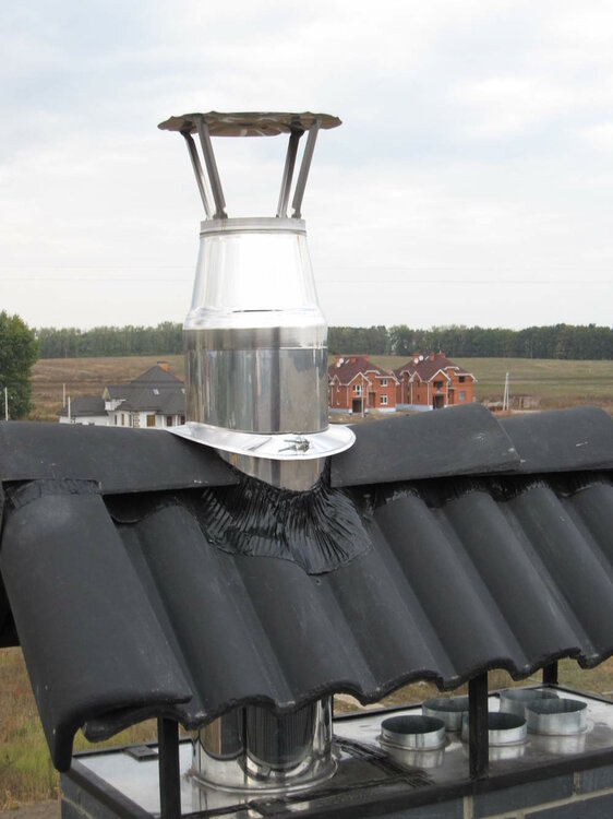

Vladimir Kozatchenko Опубліковано: 2 квітня 2010 Поділитись Опубліковано: 2 квітня 2010 Лицевой или клинкерный? Мы использовали желтый клинкер Евротон + сверху темно серый ободок из прессованного Фагота - для красоты В раствор добавляли пластификатор. Пока (1 год) высолов нету. еще детали: дымоходы - "теплая" гильзовка из нержавейки. вентканалы - оцинковка. над дымоходом - маленькая крышечка из нескольких черепиц (также темно серых), которую "пробивает" дымоход, а вентканалы - под крышечкой. Так исключается возможность получить дым в вентканалах. вроде все описал. Удачи! Владимир 2 Посилання на коментар Поділитися на інших сайтах More sharing options...
Vladimir Kozatchenko Опубліковано: 12 квітня 2010 Поділитись Опубліковано: 12 квітня 2010 Добрый вечер! по просьбе участников выкладываю фотографии (надеюсь, что те). Вот так выглядят дымари и вент каналы... Disclaimer: не уверен, что правильно было почти герметизировать кирпичный канал при помощи листа из нержавейки.... Может быть было правильнее оставить там какие-то отверствия? Жду коментарией от гуру на это . С уважением, Владимир 4 Посилання на коментар Поділитися на інших сайтах More sharing options...
