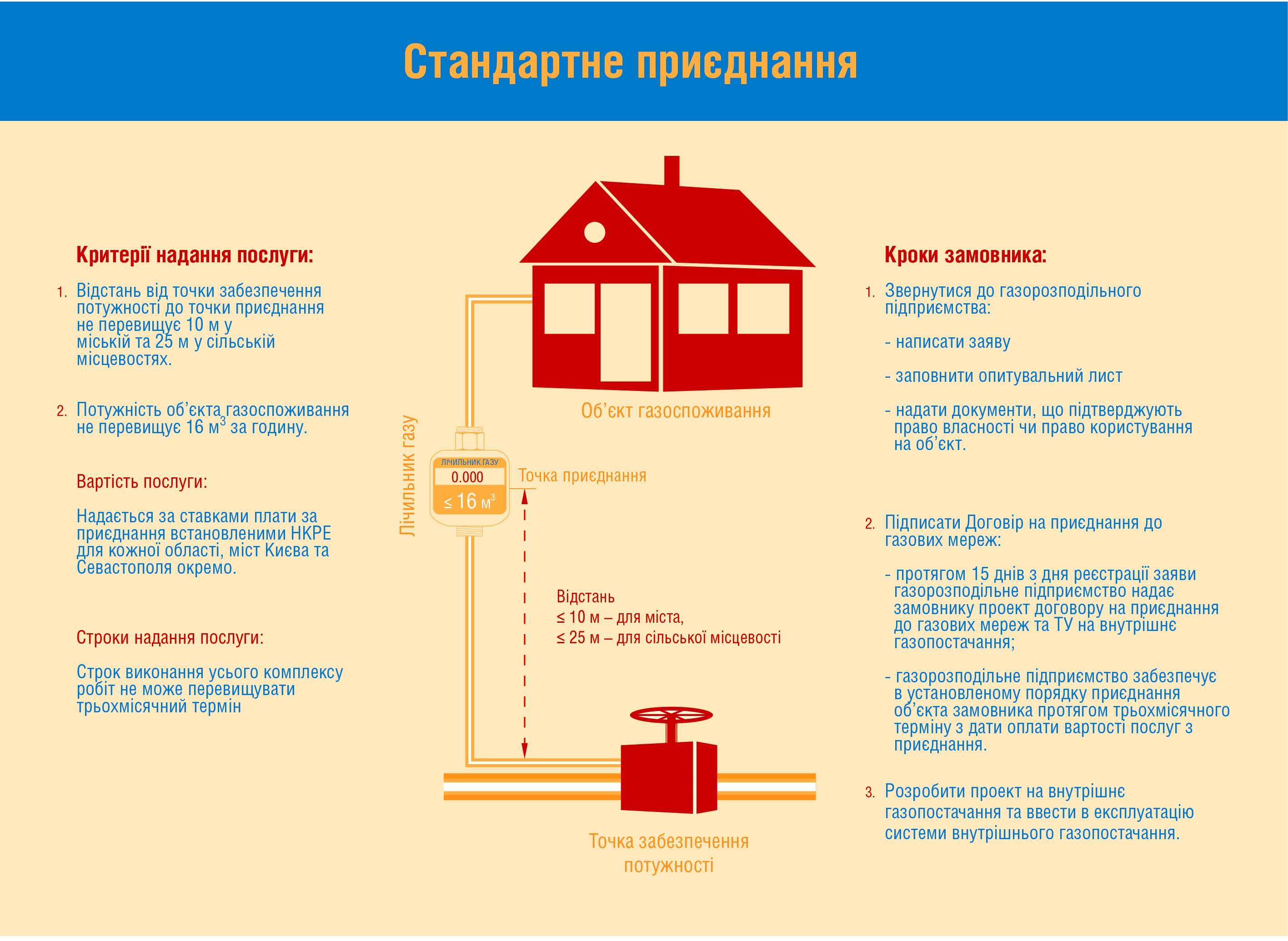

Игорь&Ира Опубліковано: 13 жовтня 2013 Поділитись Опубліковано: 13 жовтня 2013 Подскажите пожалуйста, есть проект, через дорогу проложен футляр, что дальше делают и кто выполняет работы непосредственно по подводке к дому и в дом... Для общего ознакомления: 1 Посилання на коментар Поділитися на інших сайтах More sharing options...
