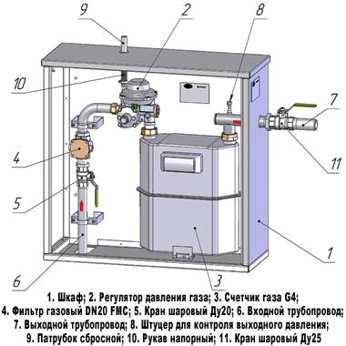

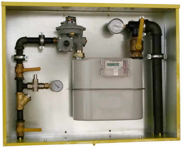

Счетчик и редуктор в одном монтажном ящике устанавливать разрешено.Есть варианты исполнения заводского изготовления(рис см. во вложении).Удачи. Буду рад помочь.

Посмотрите вложение, быстрее всего это Ваш сметный вариант(только счетчик может быть поменьше размером). FE это FIORENTINI, Италия после букв должна быть цифра обозначающая его расход.Цена по крымским меркам более чем нормальная.В работе ведет себя нормально. но всеже многое зависит от монтажа и качества поставляемого газа.
