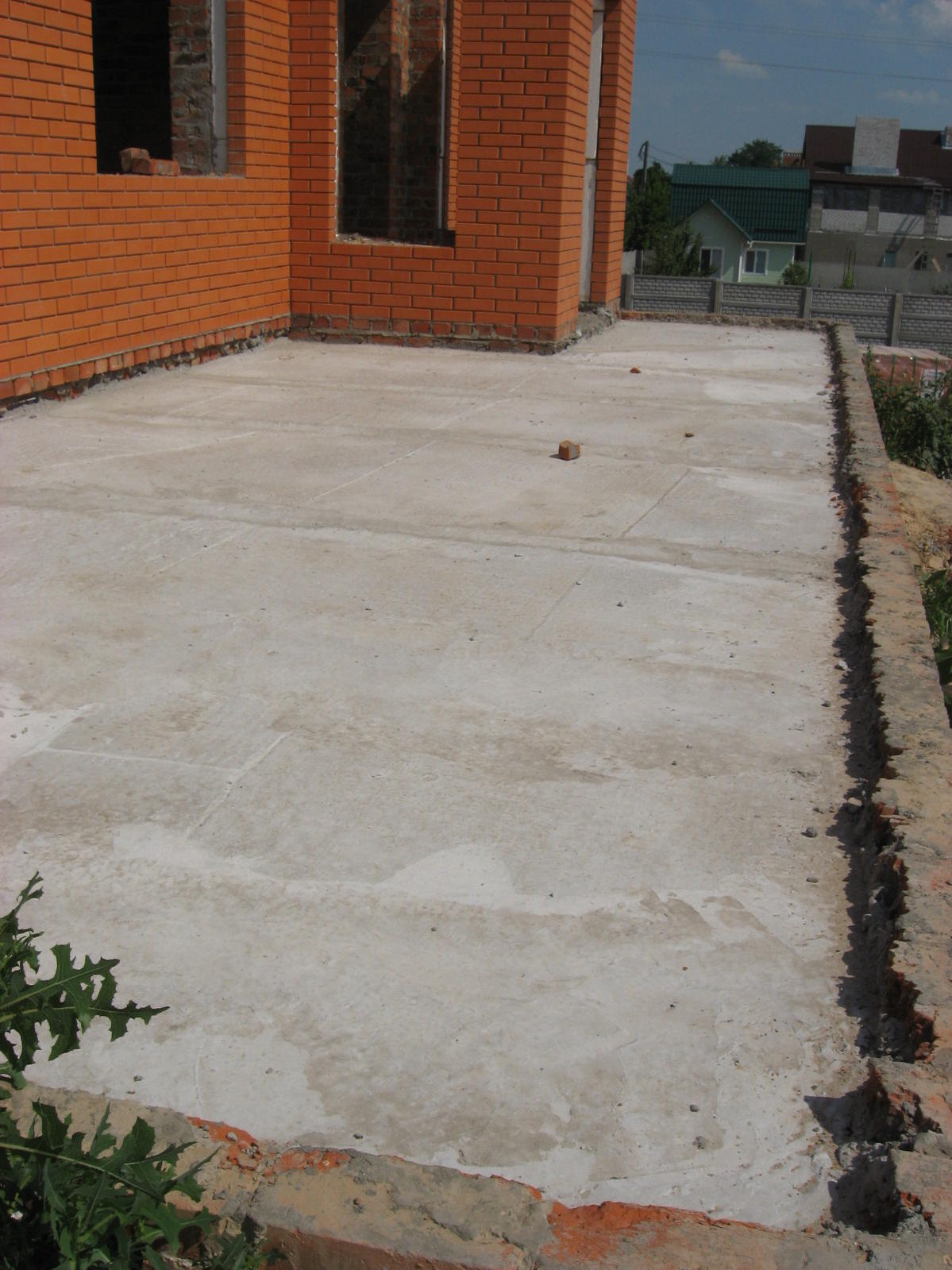

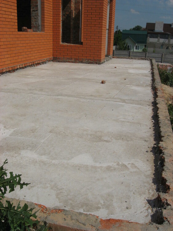

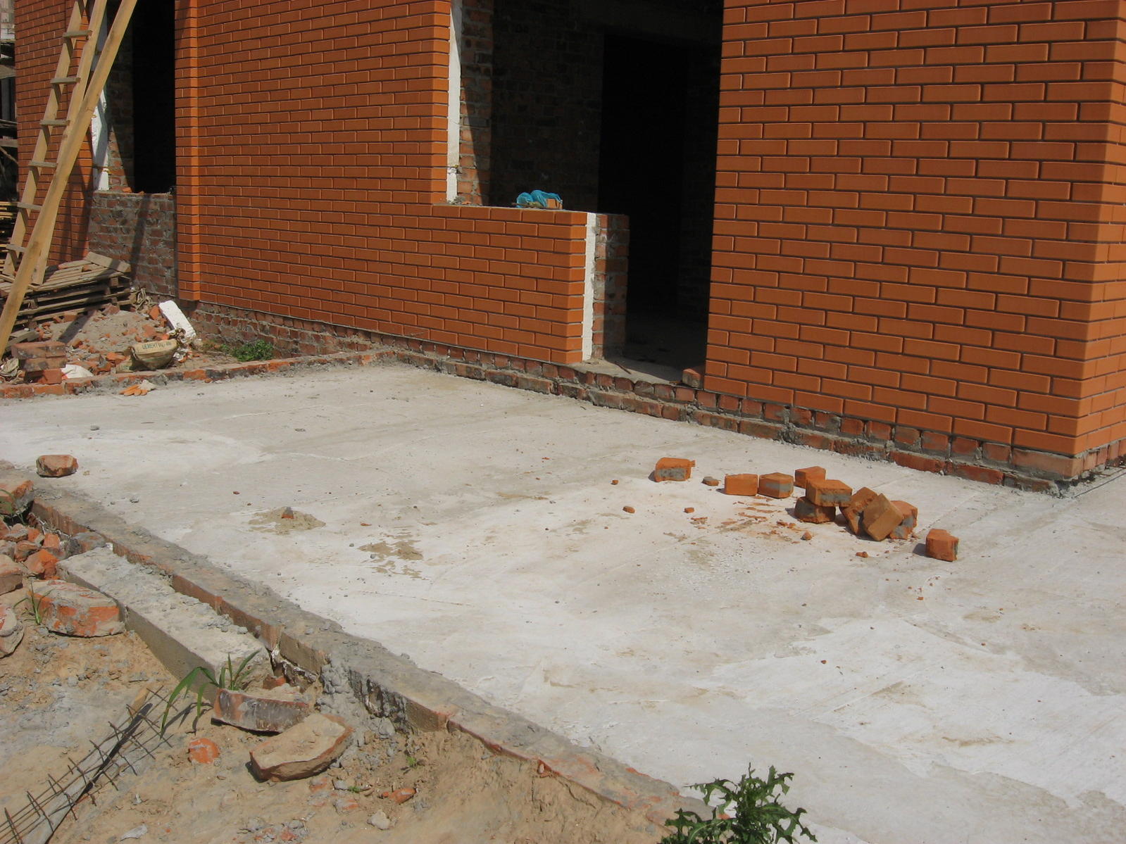

Давненько я не появлялся на форуме с новостями. За это время залита терраса, продолжаются кирпичные работы, закладываются вентканалы.

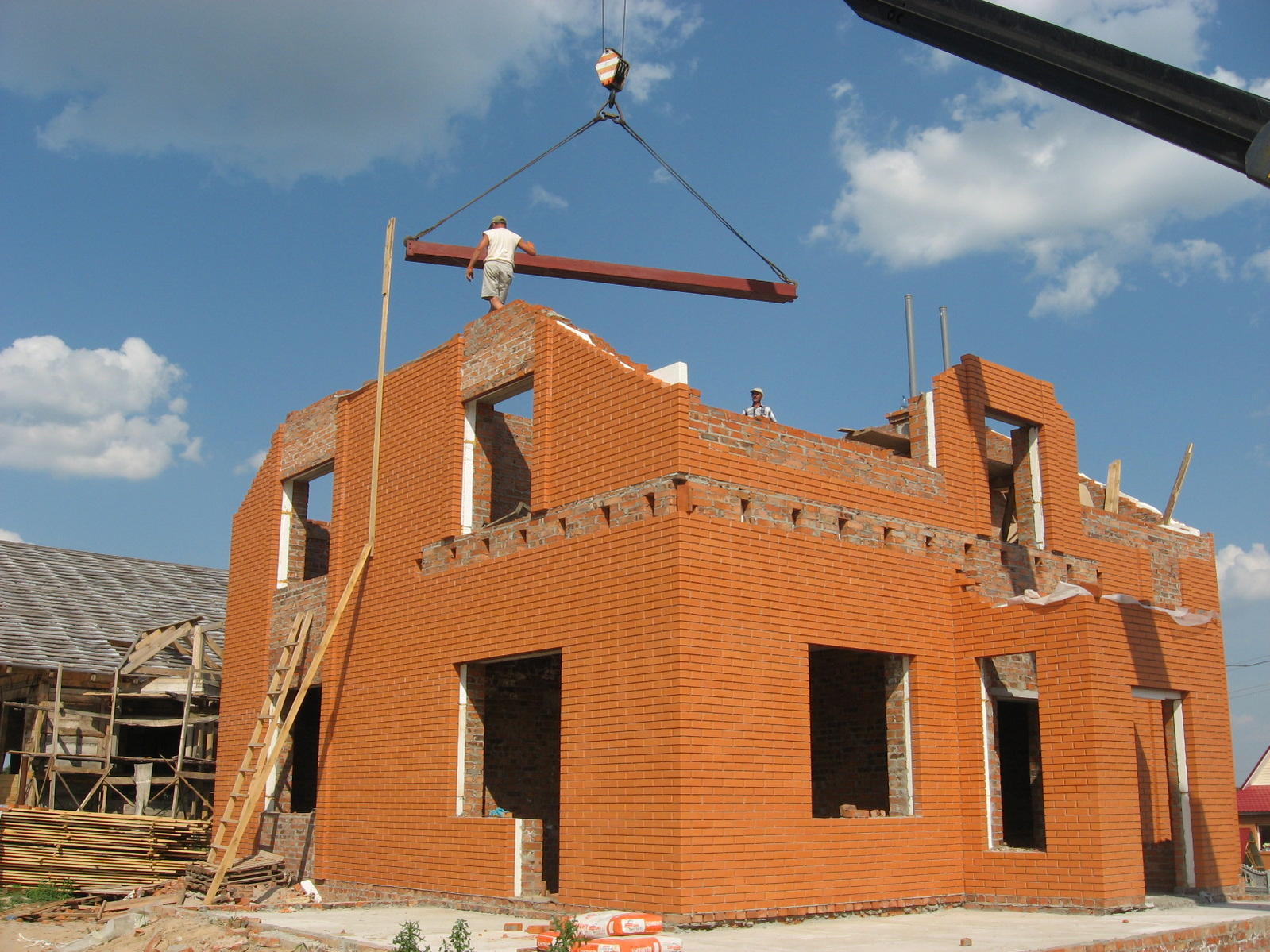

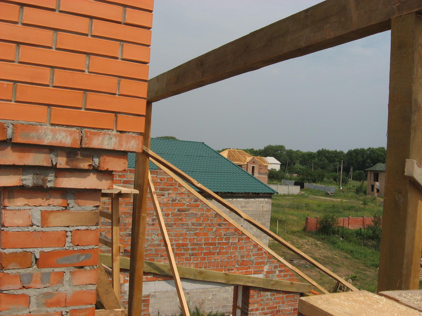

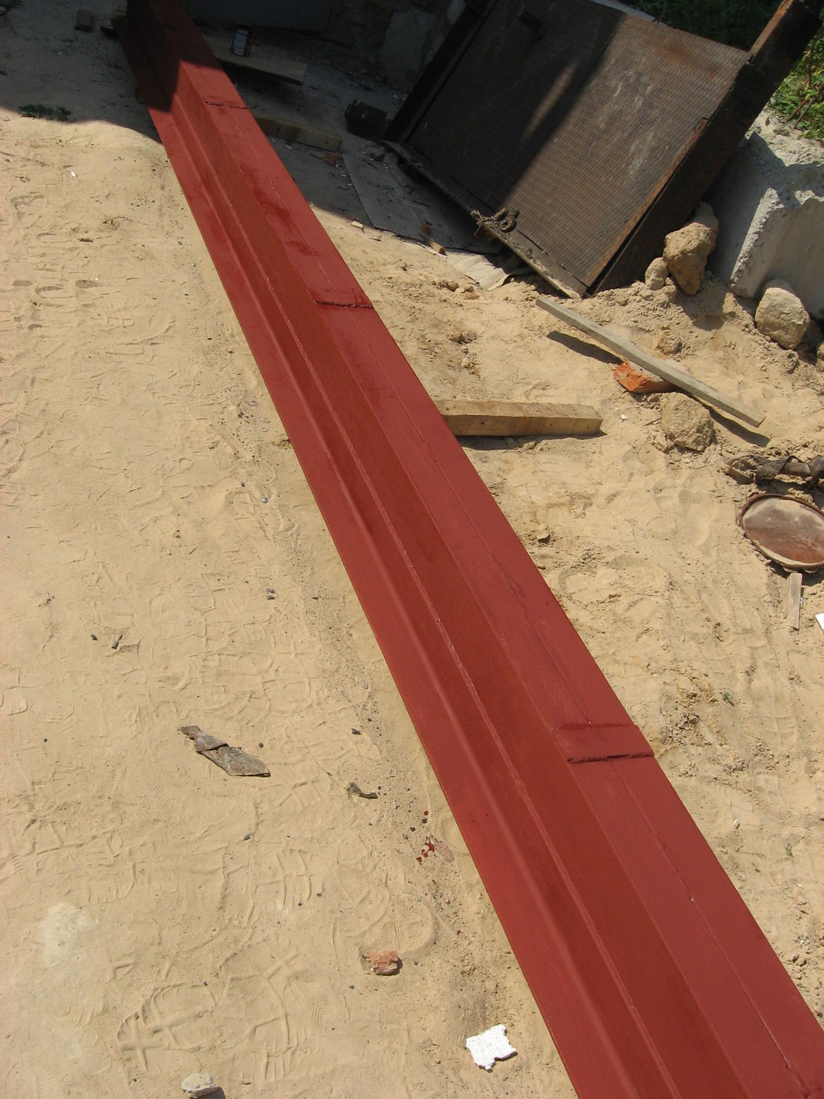

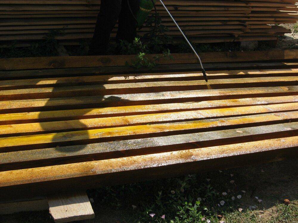

Дело уже подходит к крыше: закуплен 10 кг Гладиатора-1. Вчера забросили металлическую балку, основу для деревянных балок перекрытия второго этажа. Балка сварена из двух 22-х швеллеров, + уголок для креплений дерева.

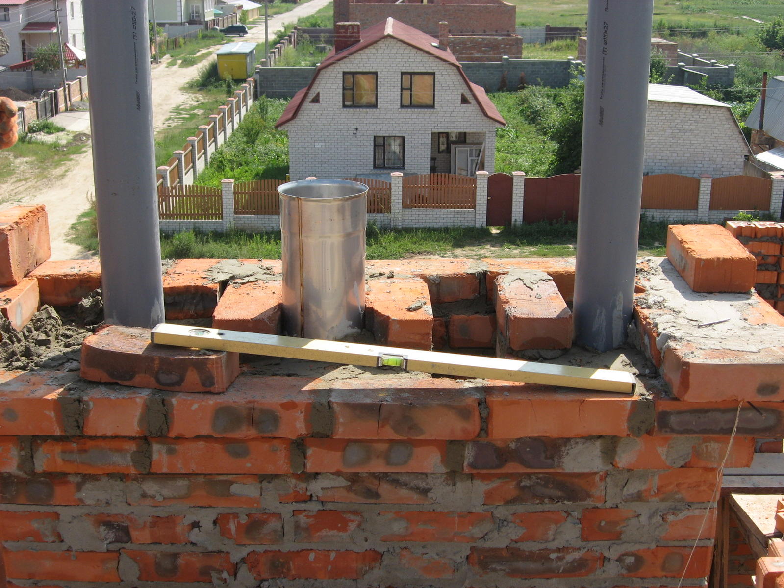

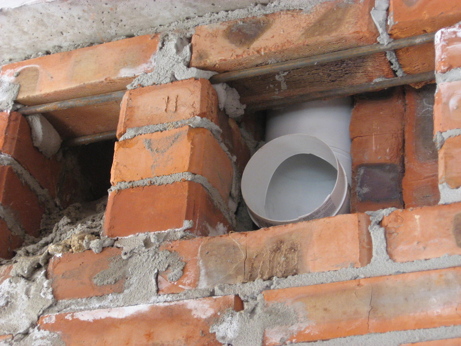

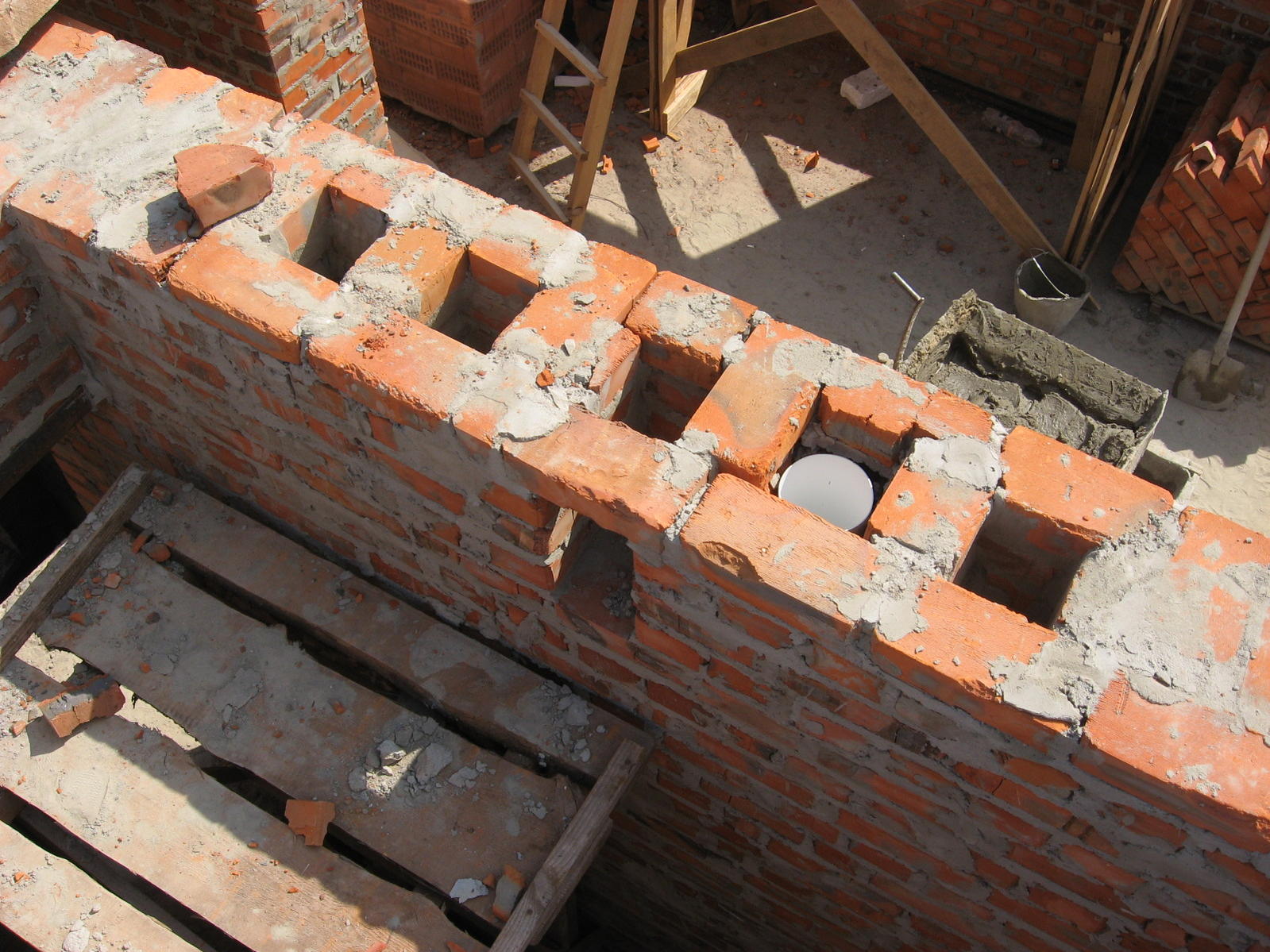

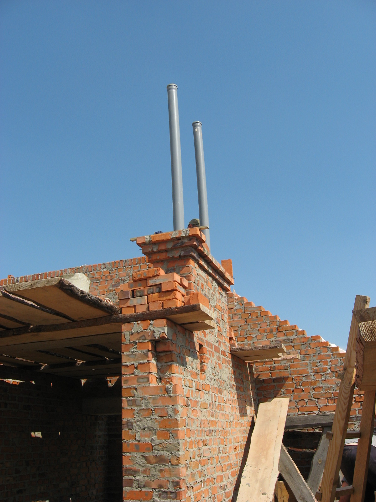

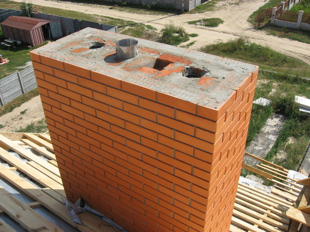

Суде по Вашим чертежам под каминную трубу запланирован дымоход сечением 125х125мм, исходя из площади помещения, где он планируется-этого недостаточно, делайте со второго этажа сечение трубы 250х250 с гильзовкой нержавейкой Ф200мм, а на первом спрячете гильзу под обшивку портала камина или вставки, ИМХО
Гладиатора-1. вообщето для дерева вне жилых помещений. Если дерево для мансарды - Гладиатора-2

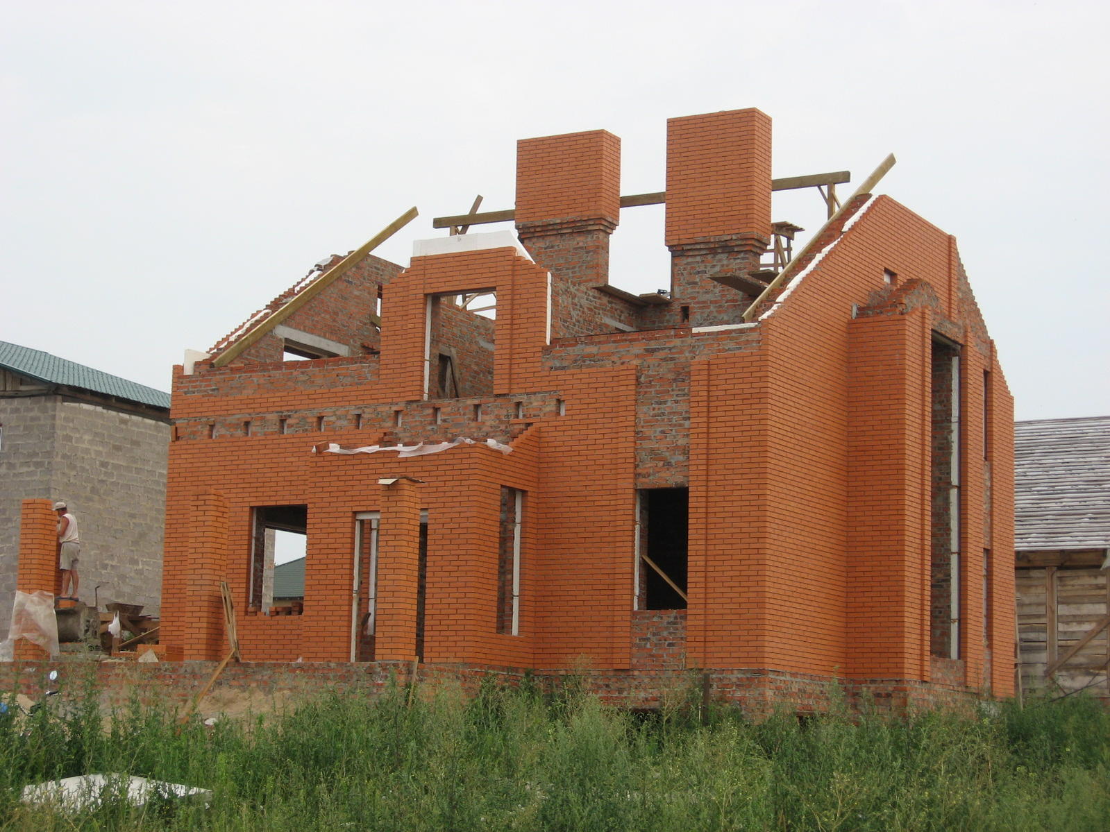

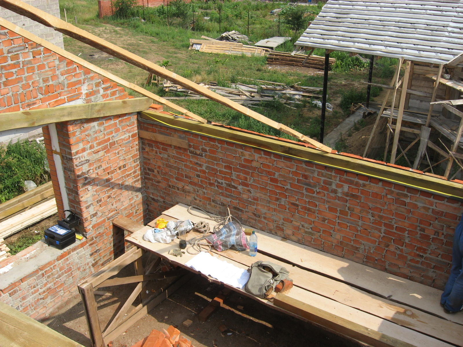

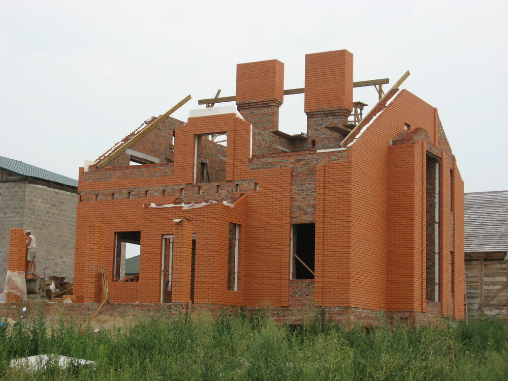

Завтра заканчиваются кирпичные работы, каменщики забирают свой инструмент. Пока занимаемся обработкой дерева - с недели планируется начать крышу.

Поздравляю! Главное, чтобы с погодой повезло. А какой материал будет на крыше?

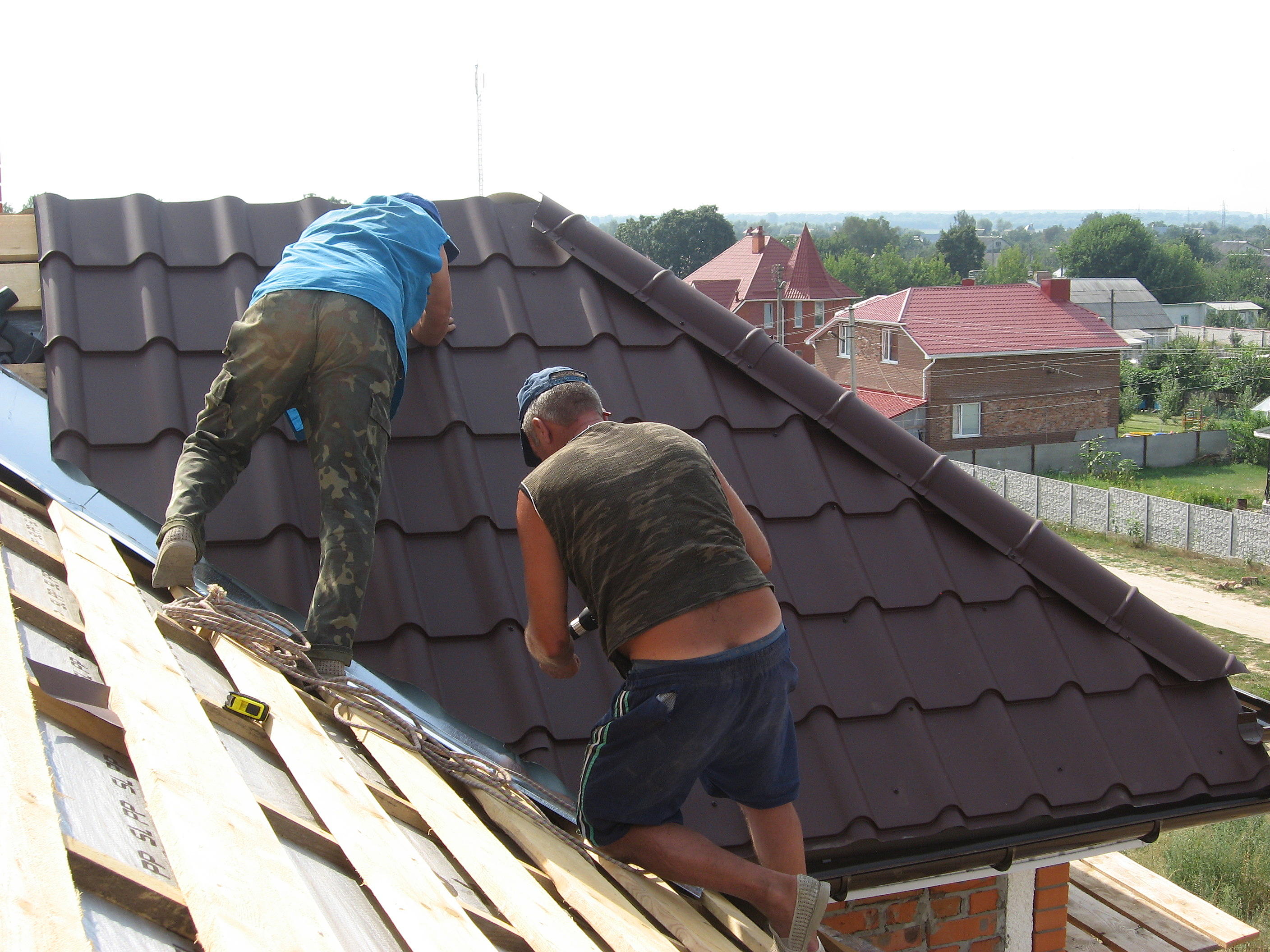

Материал будет металлочерепица Прушински Крон, цвет коричневый.

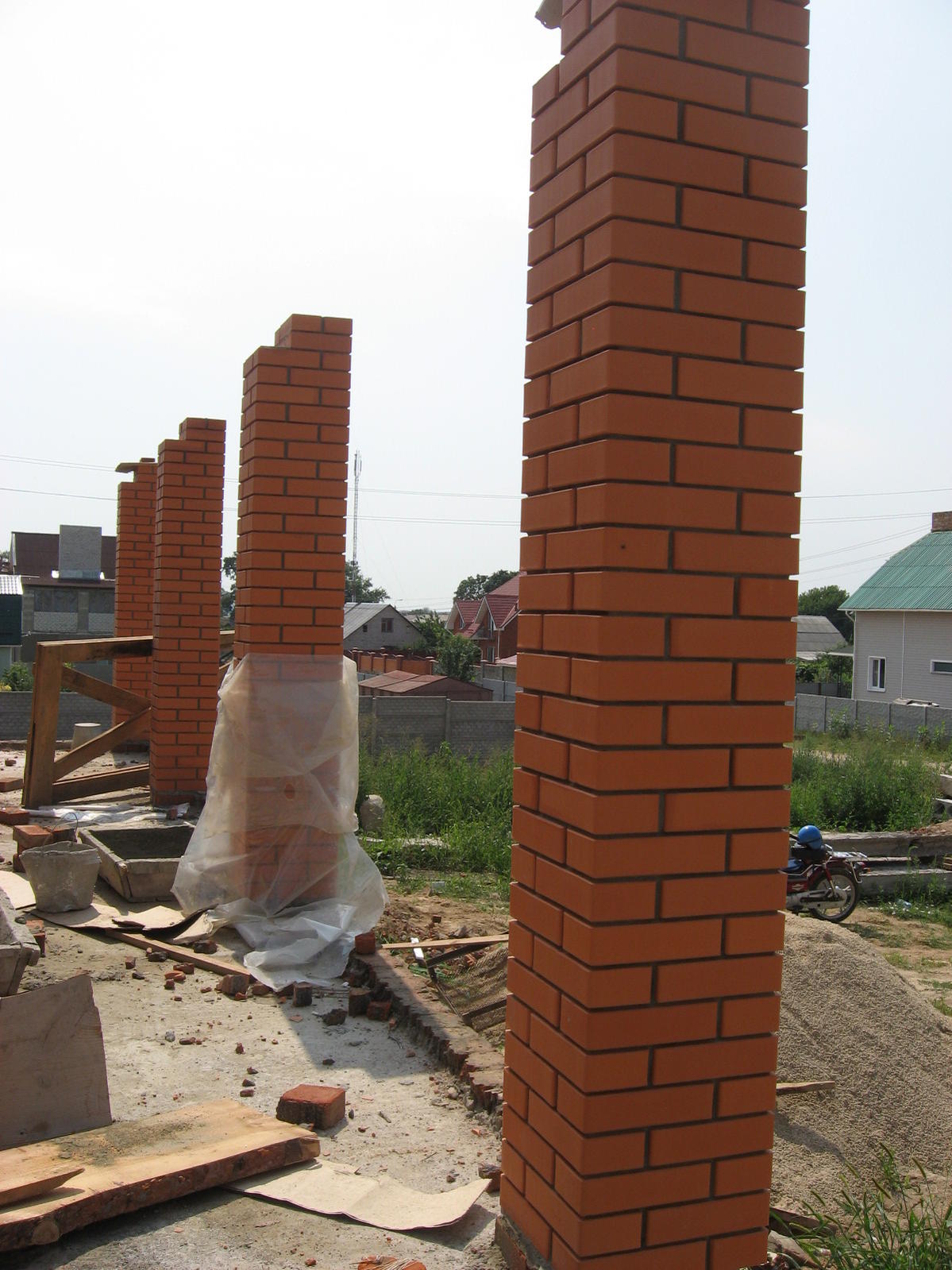

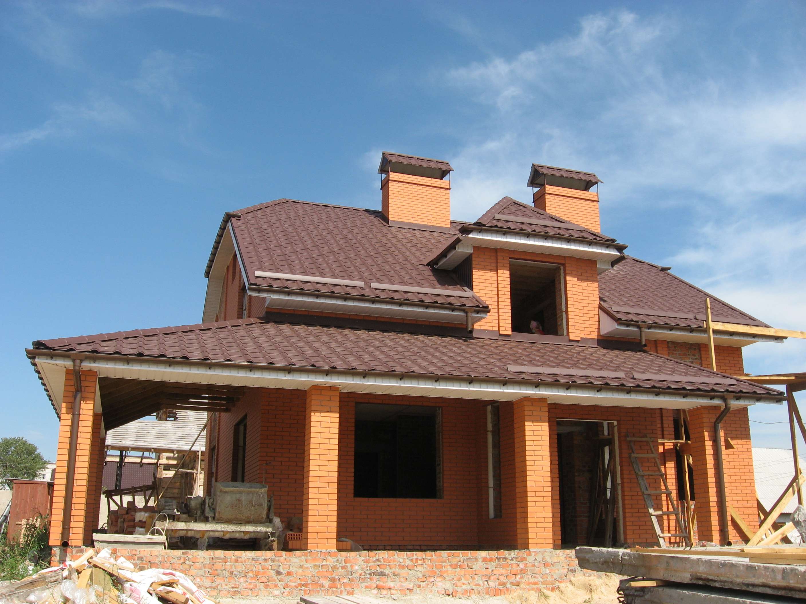

УРА! Закончились кирпичные работы, поставили столбы на террасе. Начали крышу:)
Поздравляю! У Вас очень красивый домик получается.

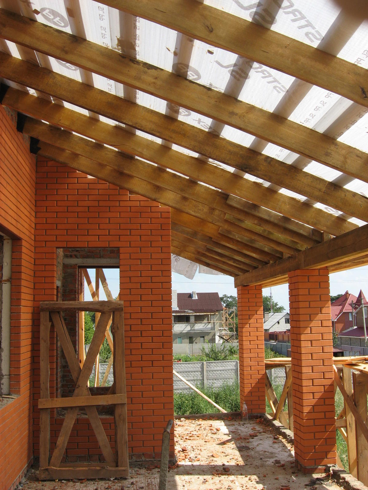

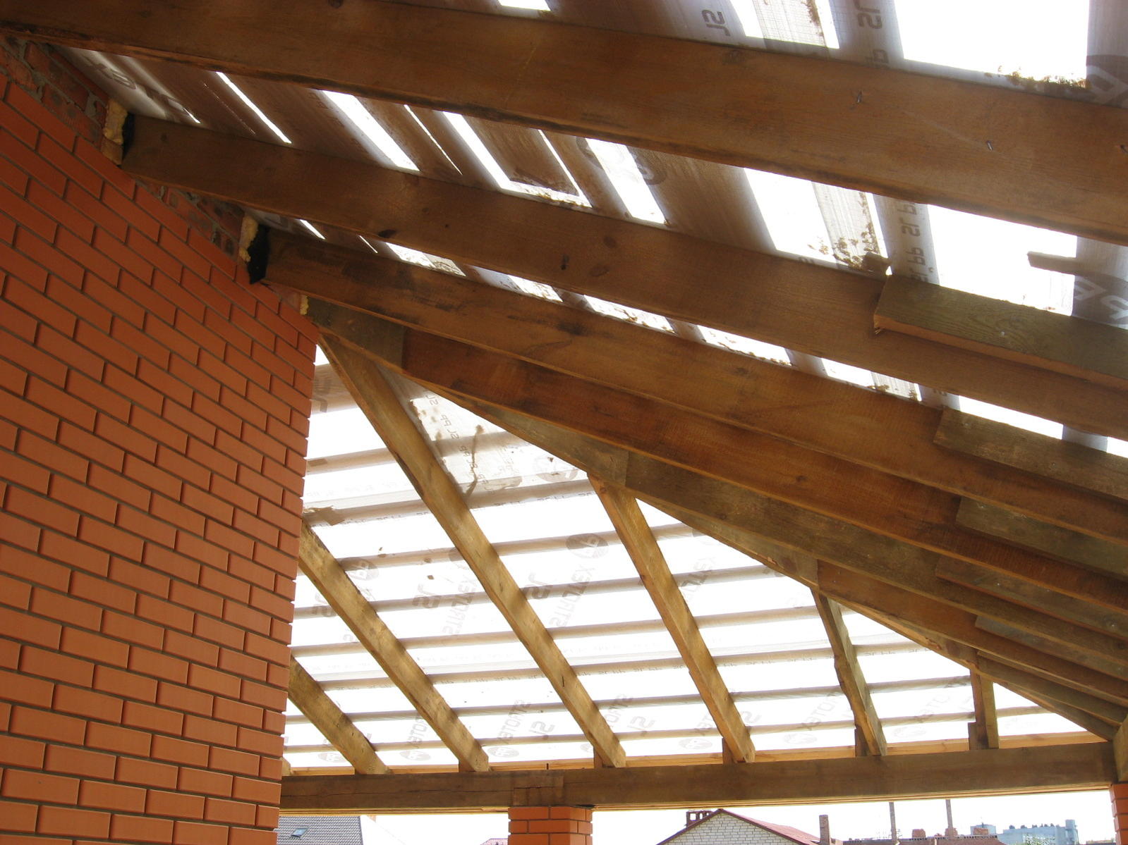

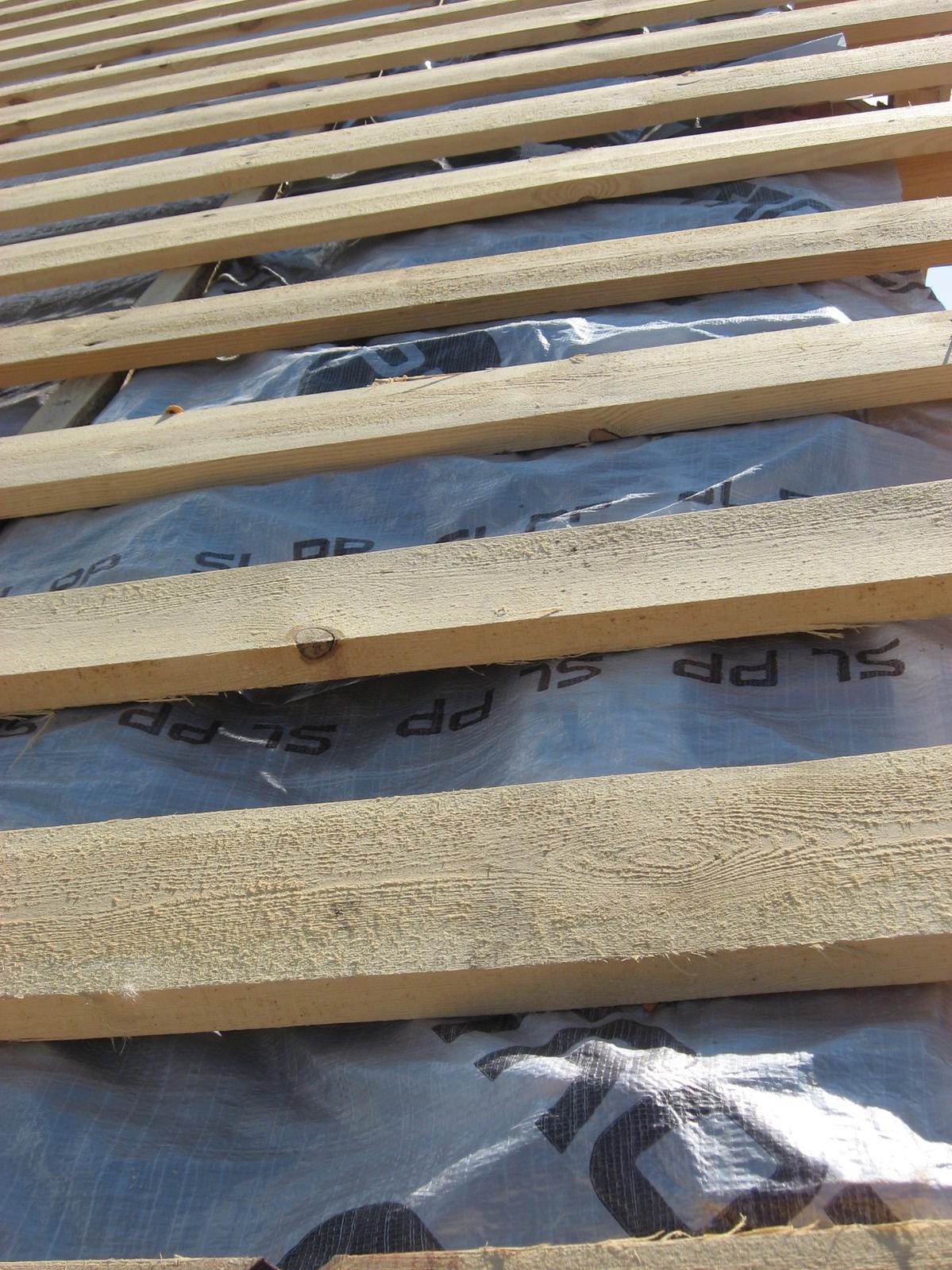

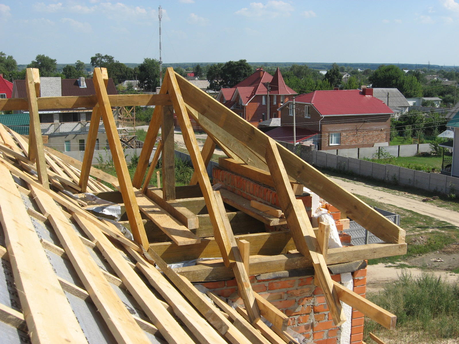

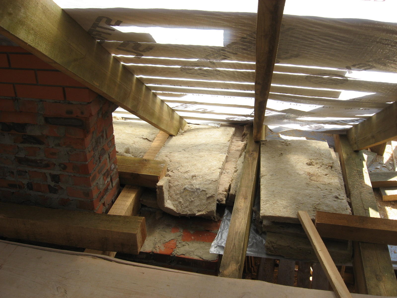

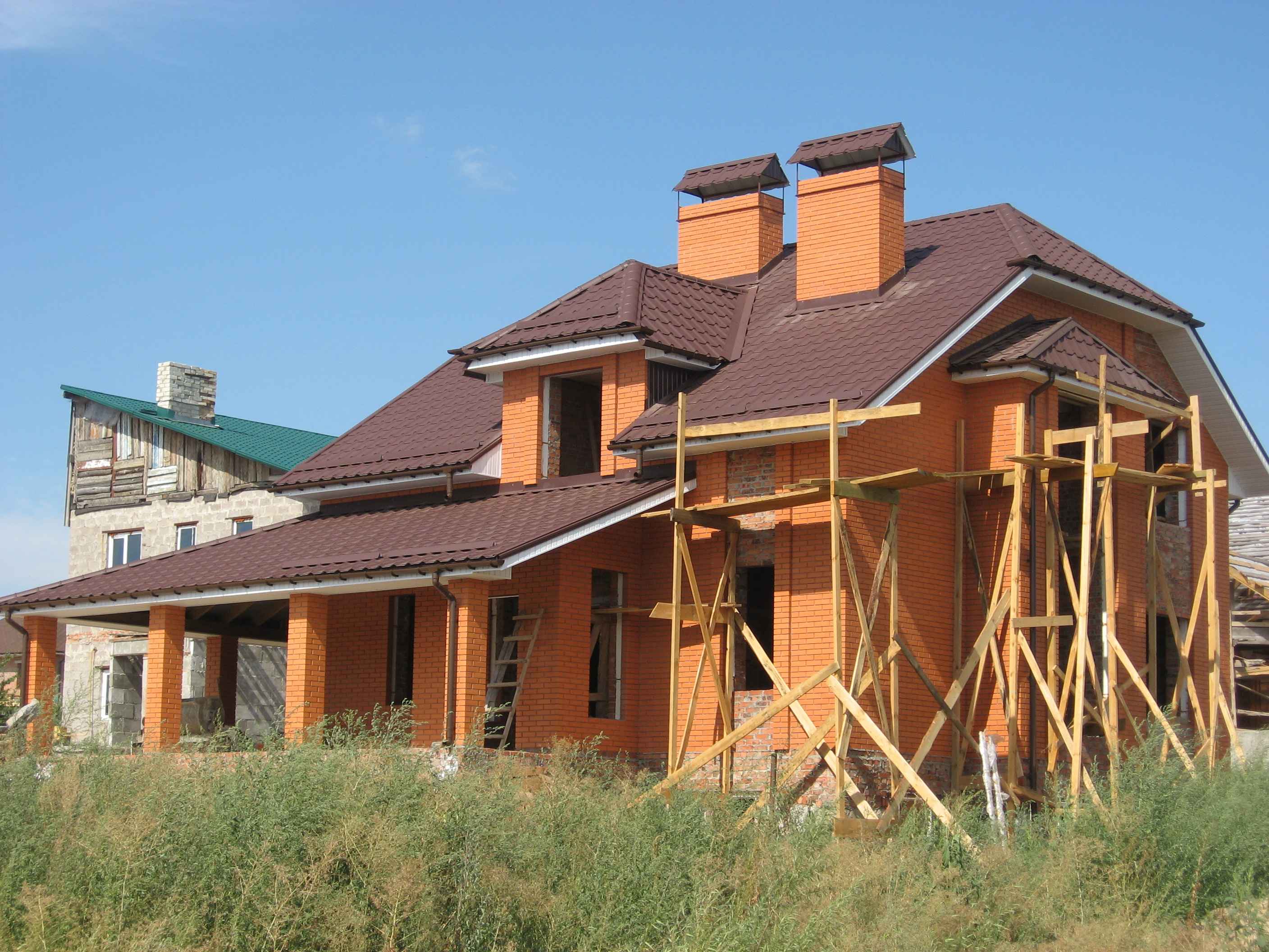

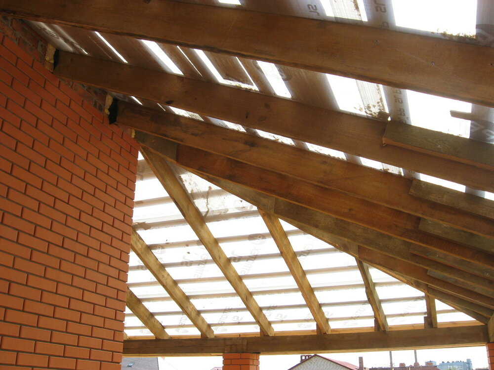

Идет процесс возведения крыши. Закуплен белый перфорированный софит VOX, водосточка Plastmo коричневая (правда, подсчеты крышников отличаются от просчетов поставщика, придется еще добирать), докупил карнизную планку к металлочерепице. Стропильная конструкция завершена, подбита лобовая доска. Правда как-то сделано немного коряво, небрежно, как мне кажется. Ну и еще есть спорные моменты по утеплению и вентиляции.

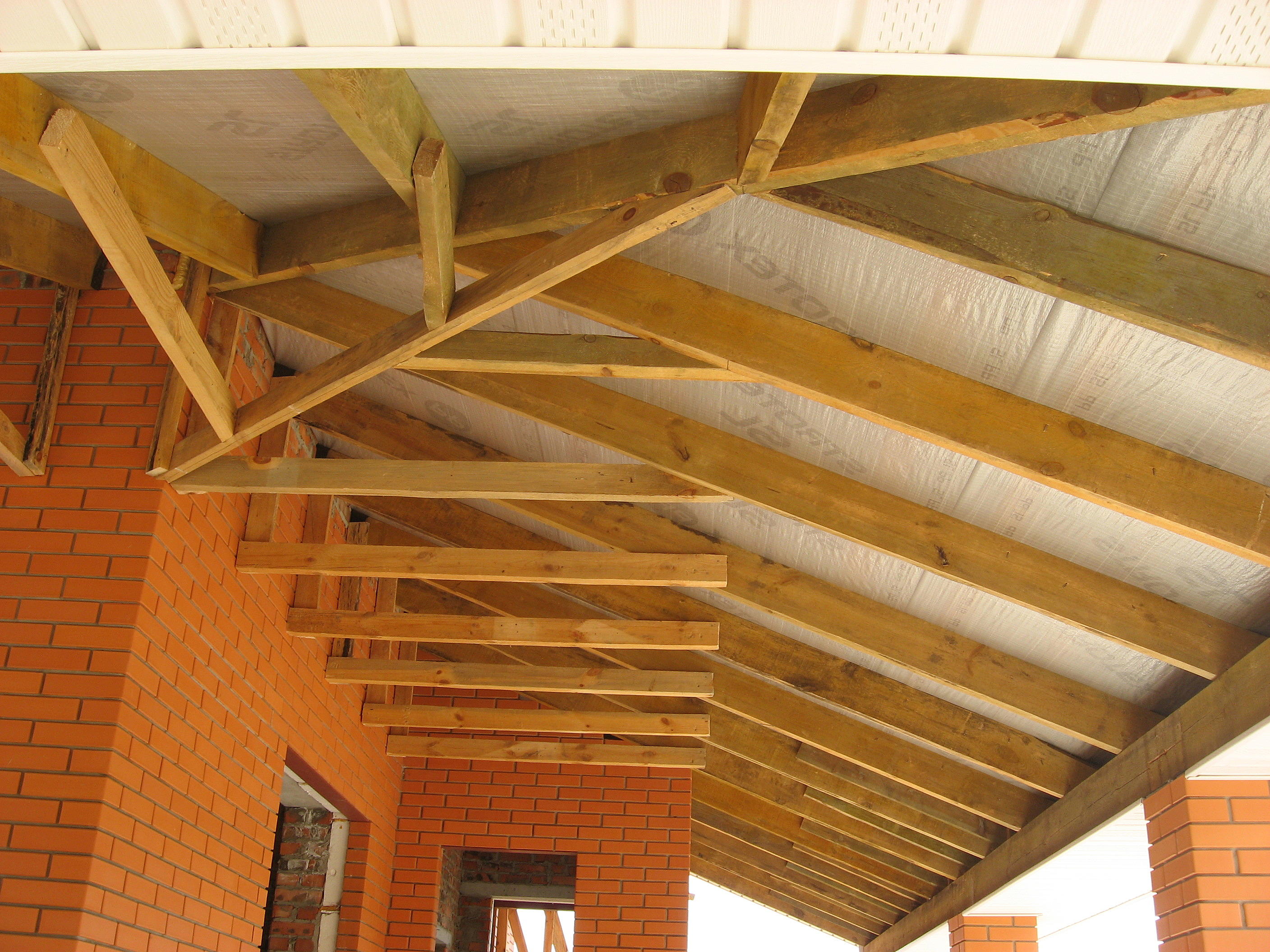

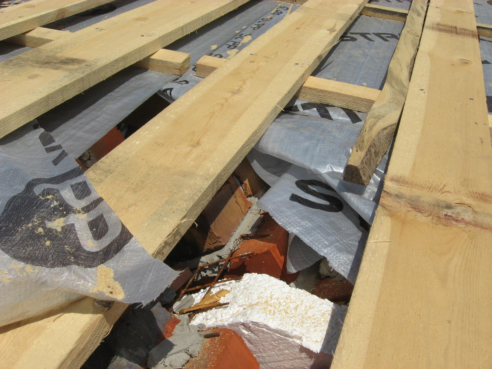

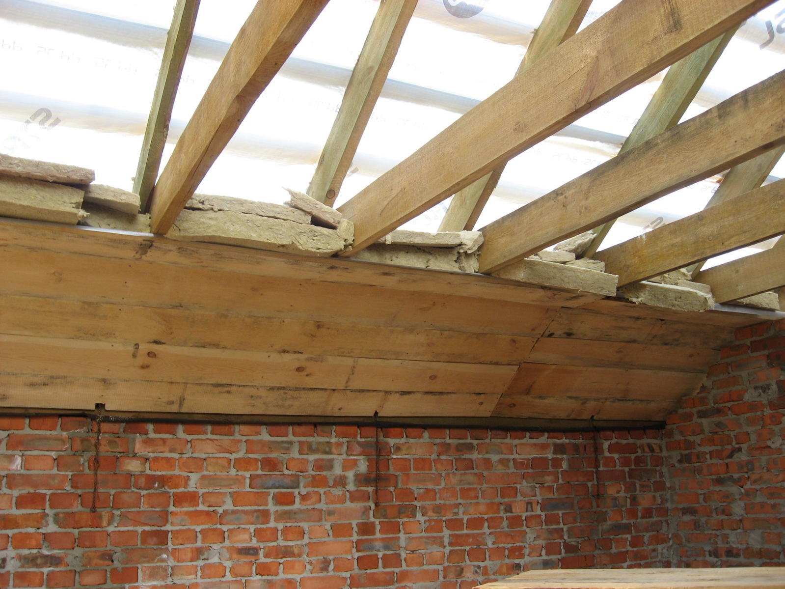

Вот моменты, которые мне не нравятся. Как видно изнутри свесы мансарды подшиваются шелевкой. То есть сначала прибили пароизоляцию, снизу шелевка. И в эти карманы уложили утеплитель Технониколь (типа минвата, но колется как стекловата) 150 мм. Сверху само собой гидроизоляцию и т.д. Только впихнуть вату у работяг нормально не получилось - никакого пространства для вентиляции МЧ (на фото). Утеплитель порезан (или порван) как попало, позапихивали тоже так. Нет нормального нахлеста Гидроизоляции на наружных углах (как мне кажется). Сама гидроизоляция во многих местах скомкана, о провисании и речи уже не идет. С понедельника иду в отпуск, буду лично контролировать. Все вышеназванное, считаю, надо переделать. Чувствую, при таком подходе к делу будем прощаться.

Очень не хорошо по моему! Сил Вам!!
Мы сейчас тоже делаем крышу, до этого этапа еще не дошли, но тоже есть ньюансы... стараюсь следить за процессом, и говорю чтобы переделывали все что не нравится, и денег дам только по итогу, при сдаче работ....
За такое как у Вас, честно, не то что не дал бы денег... просто не знаю что....:-x
Ну как так можно относиться к людям дающим заработать деньги... стрелять да и только...:(
сорри, что высказываю свое мнение в таком виде... то что думаю...
ПЕРЕДЕЛАТЬ АДНАЗНАЧНА!!!!!!!!! или на х... с пляжа с возмещением ущерба.....

Да уж. Судя по фоткам изоляция сделана плохо. :(

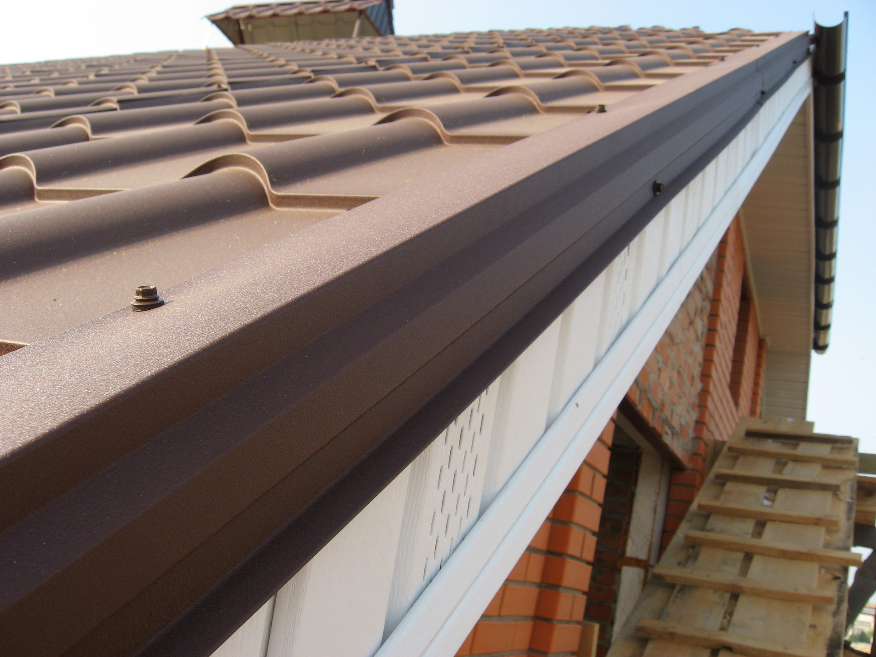

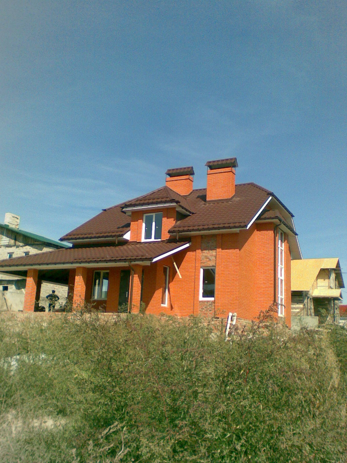

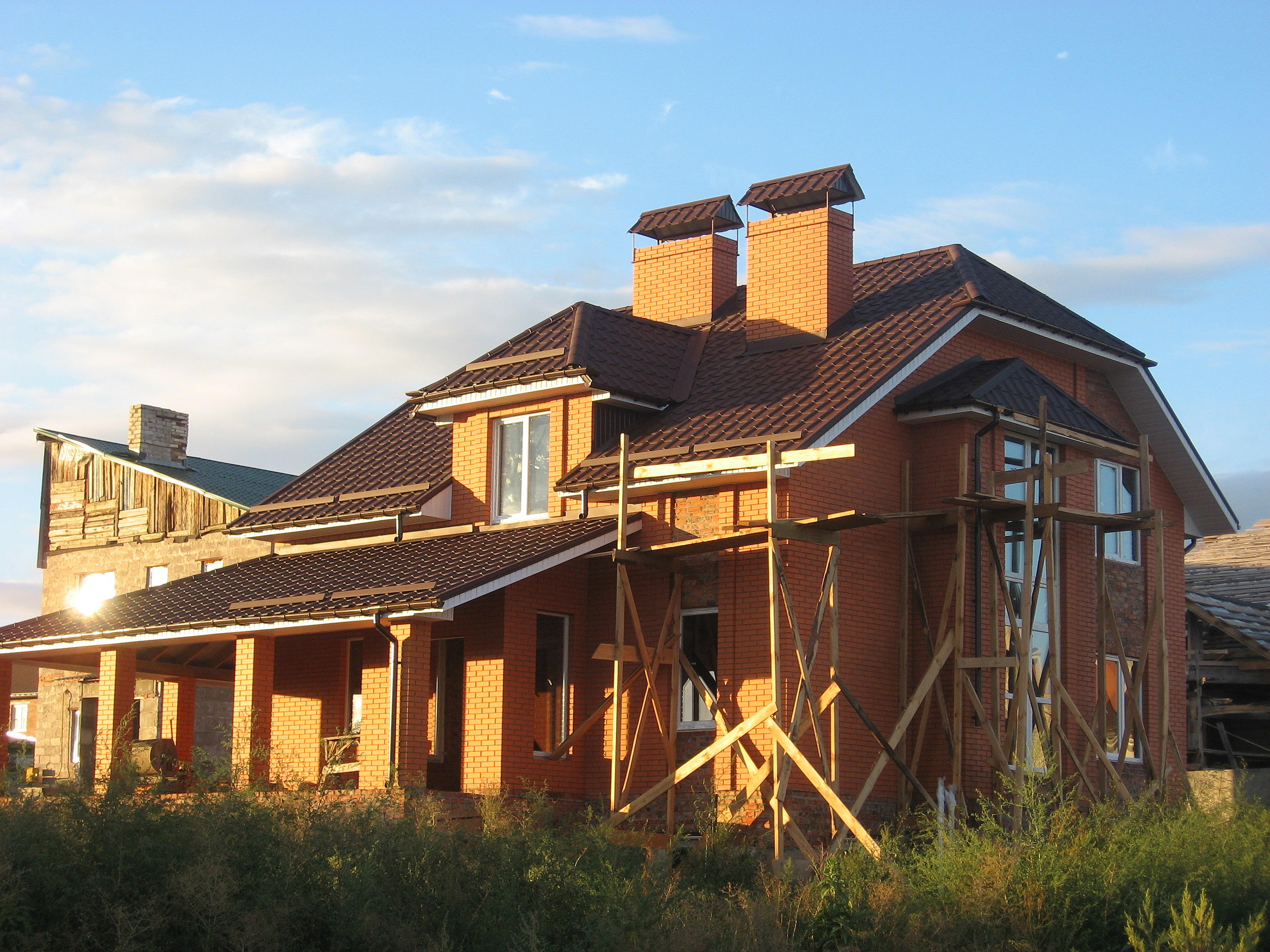

Итого закончена крыша, терраса. Сами за три дня вынесли весь мусор из дома, набралось на пару машин. На данный момент застеклен первый этаж (фото еще нет). Сейчас думаем какой сделать забор по фасаду участка.
Террасу решено подбить деревянной вагонкой или блок-хаусом. Потолки второго этажа полностью подбиты шелевкой (снизу вверх: шелевка-пароизоляция-150 мм минваты Технониколь-гидроизоляция-шелевка). Оставили место для чердачной лестницы 60х120, ориентируюсь на OMAN деревянную (может кто уже пользуется?)

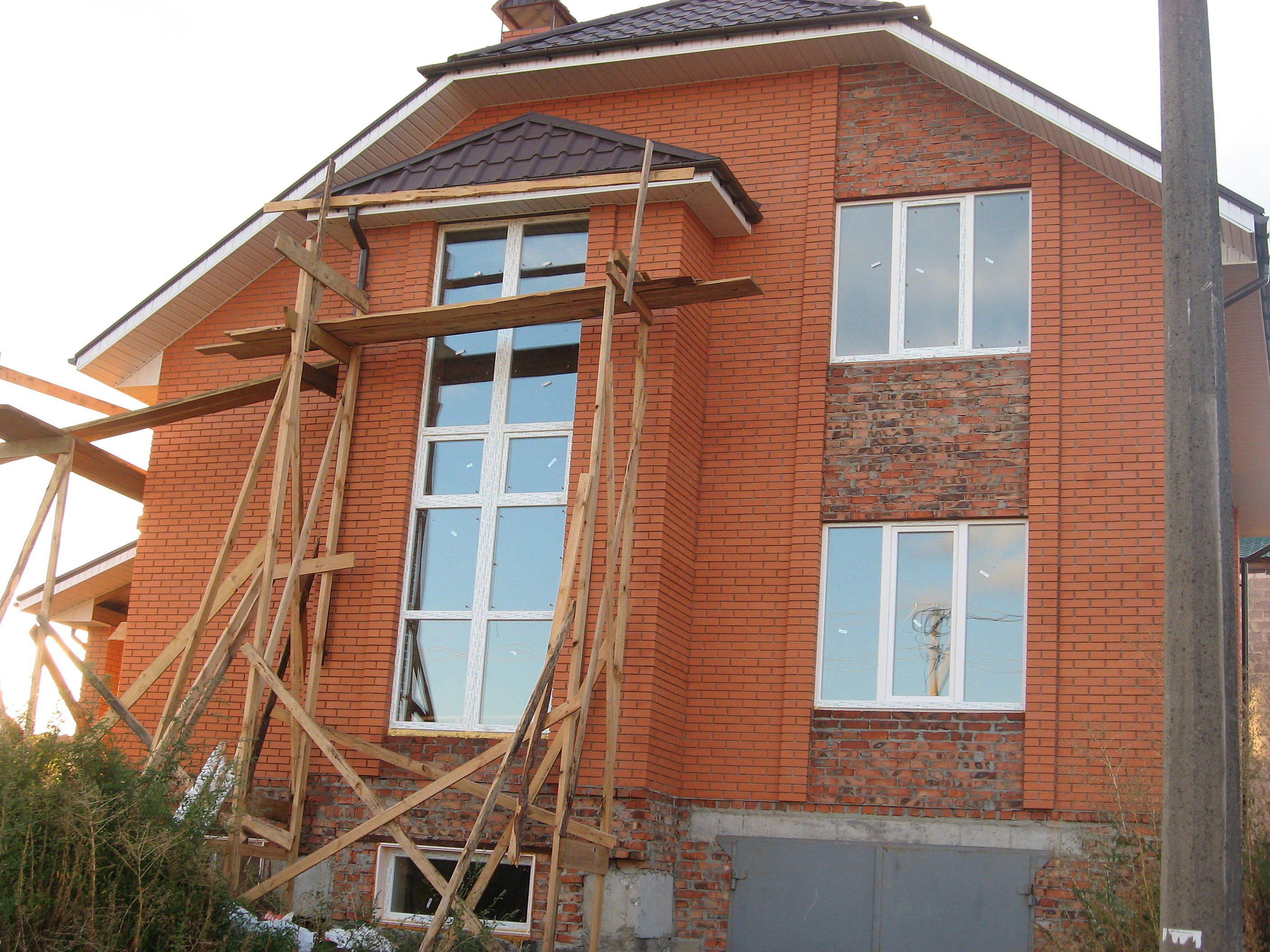

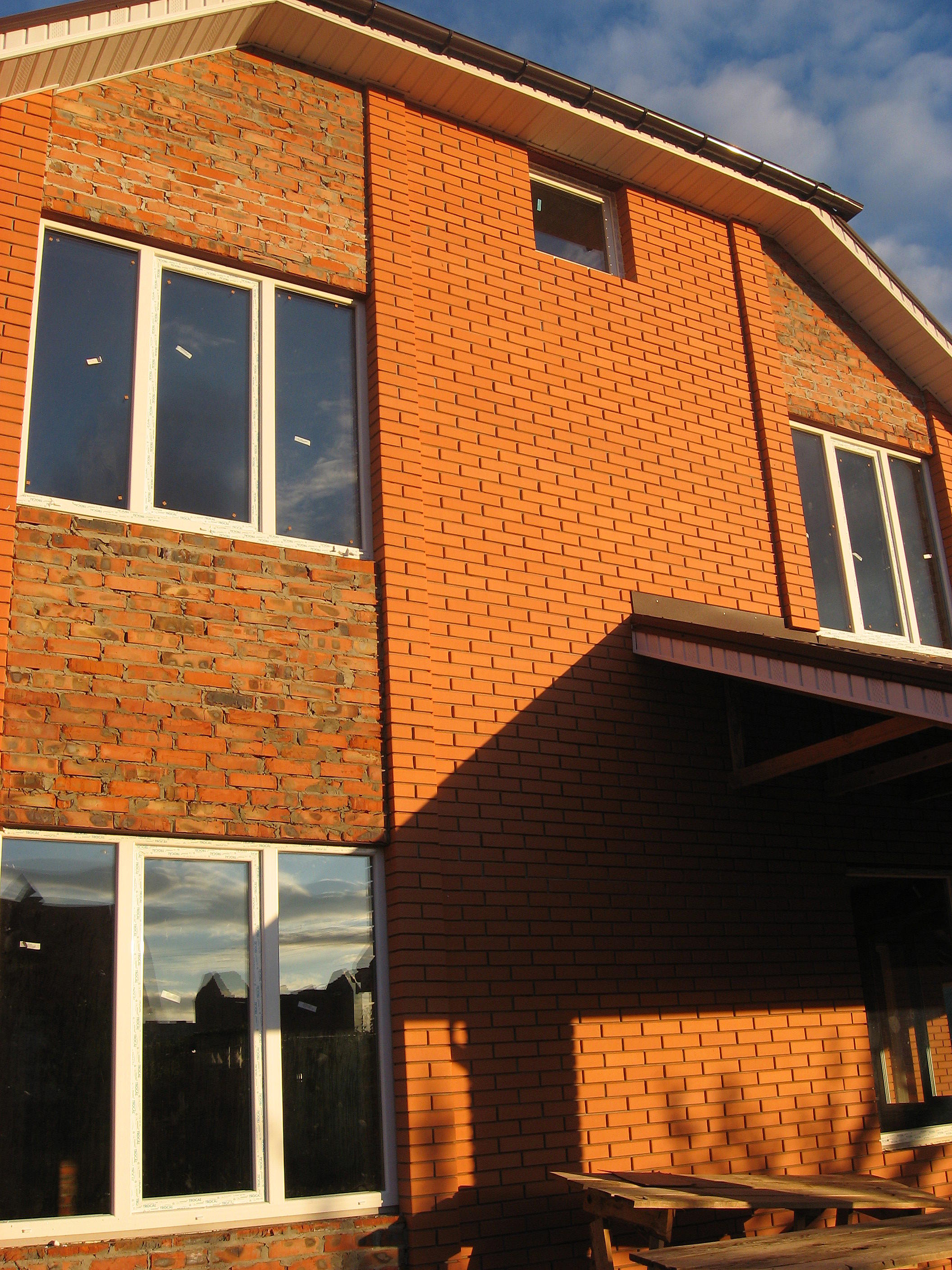

Сегодня закончили ставить все окна. Выбрали Trocal innonova 70 A5, фурнитура Winkhaus activpilot, производство Житомирской фирмы. Сборка так, на слабую четверочку (или может я просто придираюсь?). Особенно тяжелым был процесс поднятия окон на второй этаж, особенно когда туда еще нет лестницы, и все заставлено лесами%). В некоторых местах конструкции вверху не запенили - слишком большое расстояние получается, и я еще планирую сразу сделать откосы ЭППСом, потом запеню. Снаружи дополнительно хочу аккуратно запенить по периметру окна, пену подрезать, поставить пластиковые уголки 20х20 (может 30х30). ПСУЛ накладно было покупать, да и сами установщики говорят, что один хрен. Конечно, очень хотелось окна со шпросами, но опять таки финансы не позволяют.

Поздравляю Вас, очень красиво. Как вы со своими крышниками разошлись, штрафовали? А можно контакт оконщиков, попробую посчитать свои. За ранее благодарна.

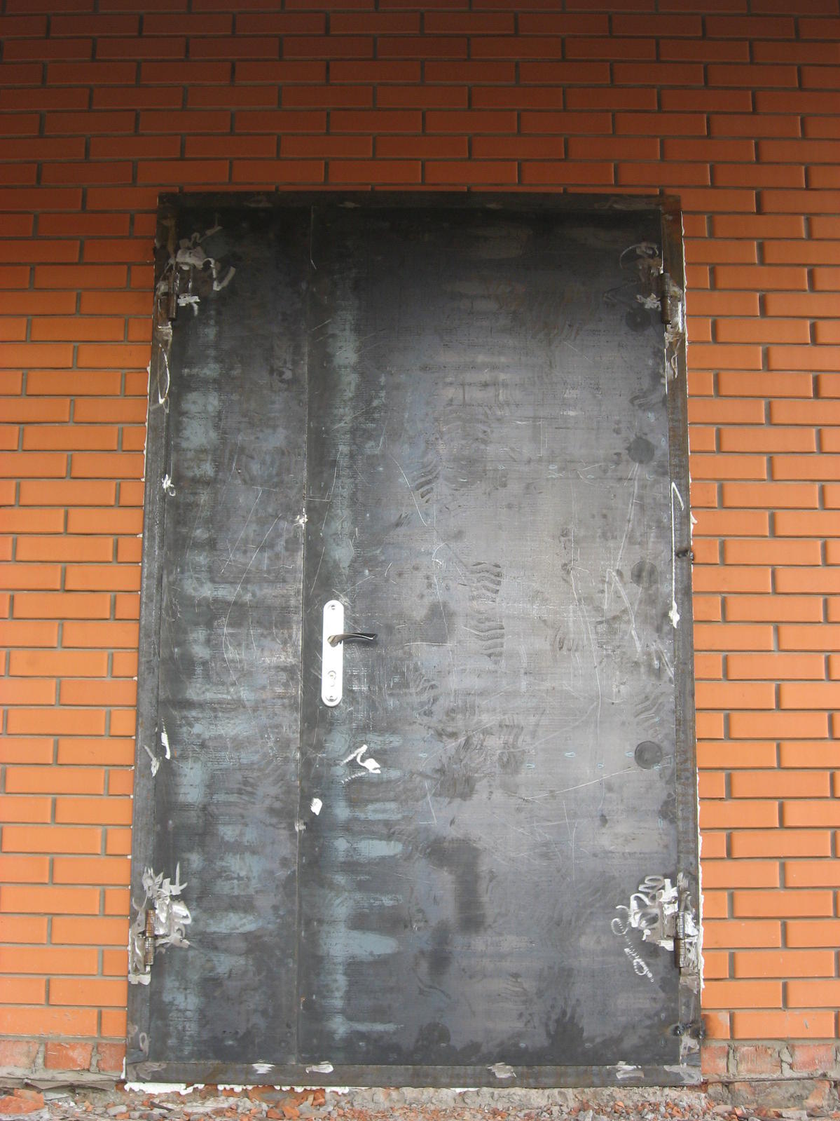

Сегодня поставили входную дверь. Выглядит серьезно, наружная рамка из 63-го, внутренняя из 40 уголка, на двери сталь 3 и 2 мм соответственно. Только вот до отделки руки пока не дошли (чувствую и не скоро дойдут).

Вы переделывали те бока по крыше которые были?
а то я Вам так советовал все переделать.... дошел и у меня этот этап, все практически похоже.... :lol: "Крышидлы" меня уже запарили, нет хороших специалистов у нас... спасибо форуму.. многому "крышидло" научил... делаем переделываем...
Красивый получается Дом! Крыша тоже хорошо выглядит!
По возможности что можно было, то переделали или доделали. Утеплитель максимально позапихивали, изоляцию поподтягивали. В процессе укладки МЧ я старался всегда быть на крыше, рядом, следил за процессом. Также заставлял кое-где переделать водосточку (особенно это касалось вывода наружного уголка 90 на соседний скат). После работ осталось 2 пачки софита, 4 листа МЧ по 3.60 (как интересно менеджер просчитывал?). Кое в чем крышники сами подсказали - например положили в месте примыкания с дымоходами по листу оцинковки. Недавно был очень сильный дождь с градом - облазил весь чердак, вроде никаких подтеков нет.

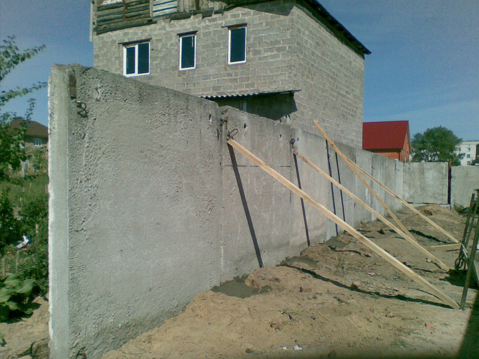

Начали ставить забор от соседа - бетонные секции 2.5х2.5, плоской стороной к себе (планируем чем-нибудь в будущем облагородить). Конечно от Т-64 не защитит, но лучше чем сетка. :)Сейчас начинаем работы по электричеству, правда не зная где что будет, без каких либо идей по интерьеру, трудно предположить что из этого получится.

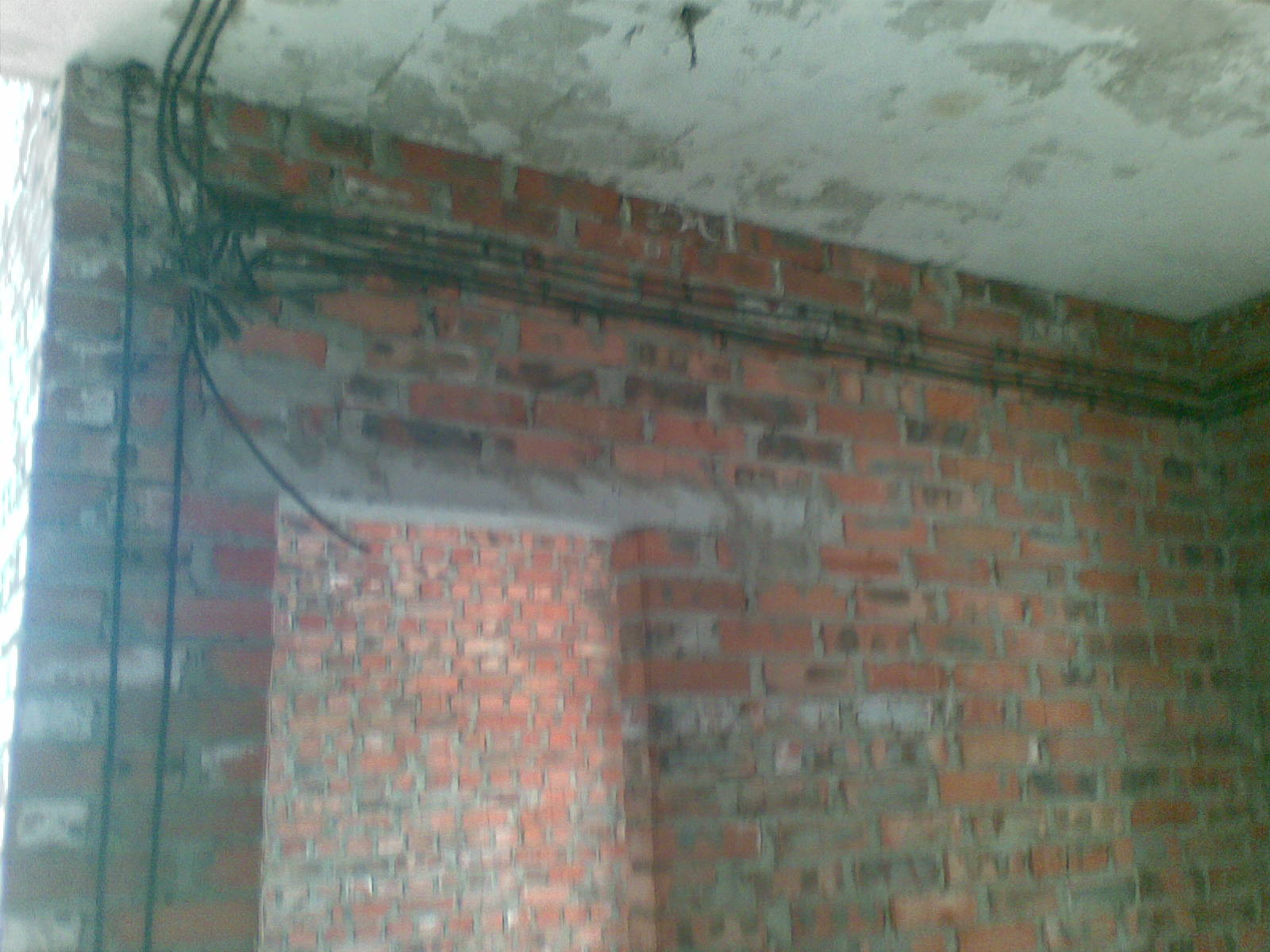

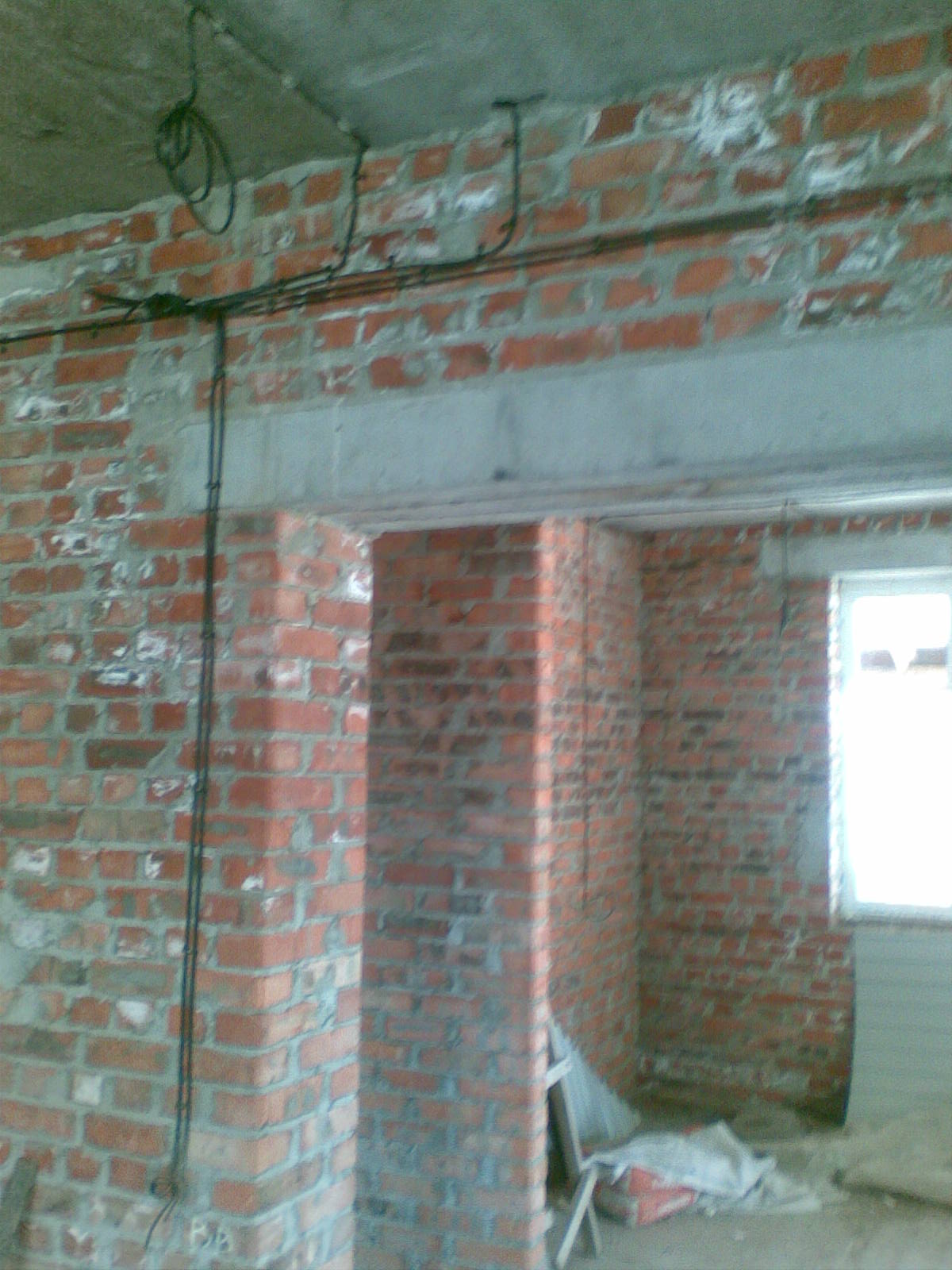

Начались электрические работы. На розетки кабель 3х2,5, на свет 3х1,5. Щиток планируется на каждый этаж свой, УЗО отдельно на розеточную группу и на санузел. От основного щитка в подвале отдельная линия для котла. Фото, к сожалению, только с телефона.
Добрый день! У меня вопрос - как у вас организована вентиляция подкровельного пространства? Воздушный зазор вроде бы есть, а выход потока воздуха у конька отсутствует? или ошибаюсь?
