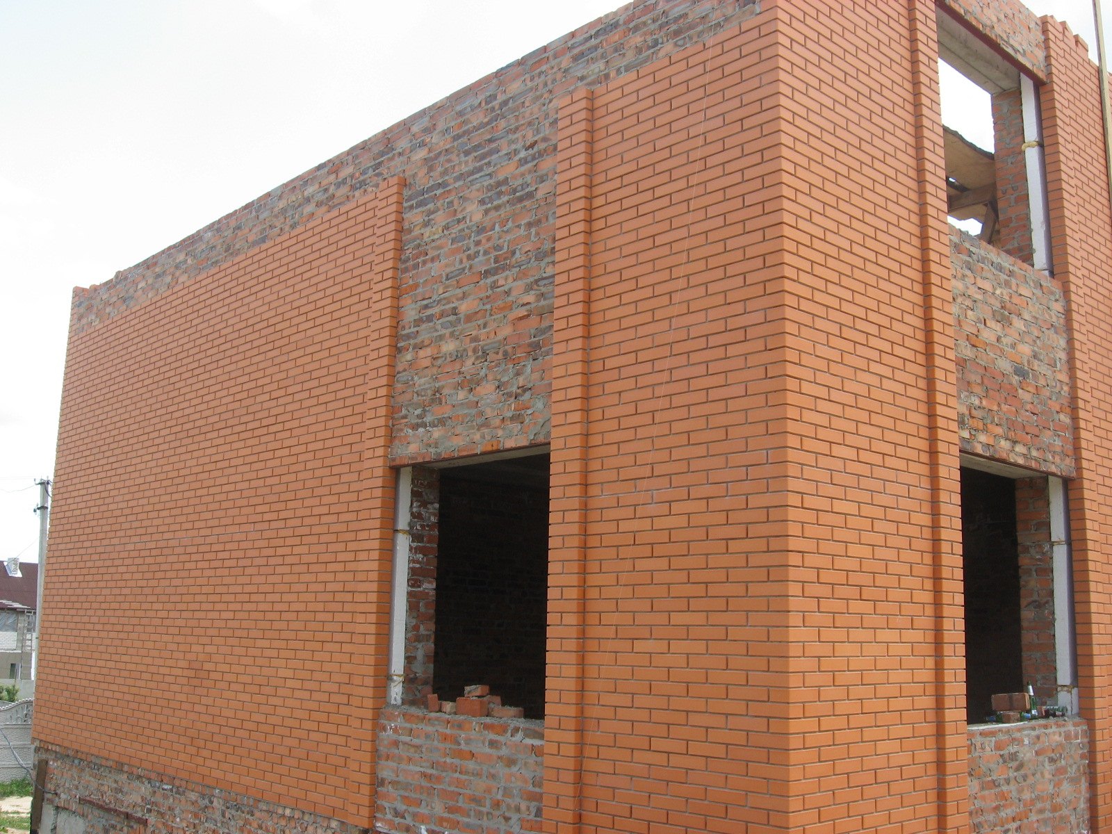

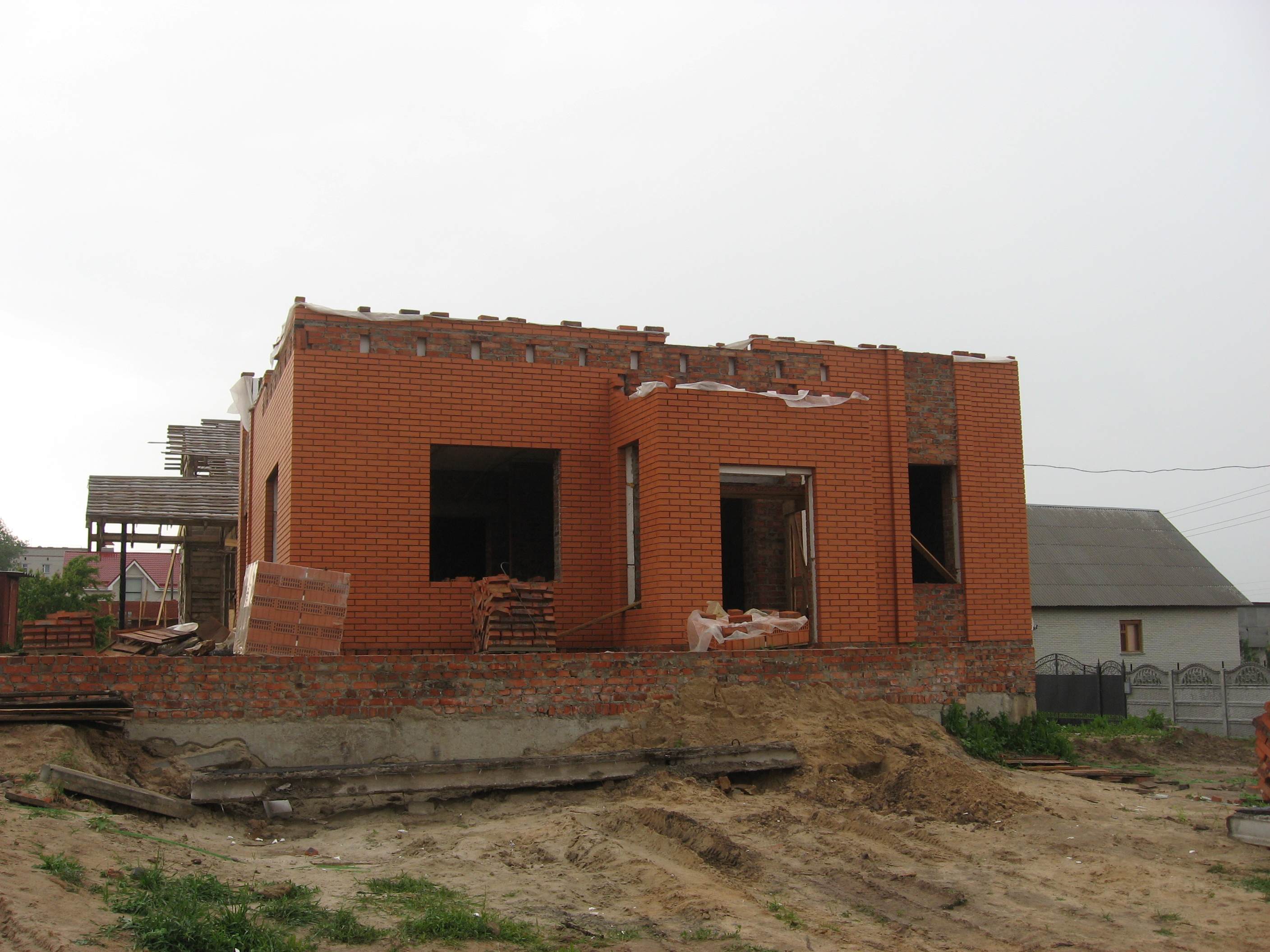

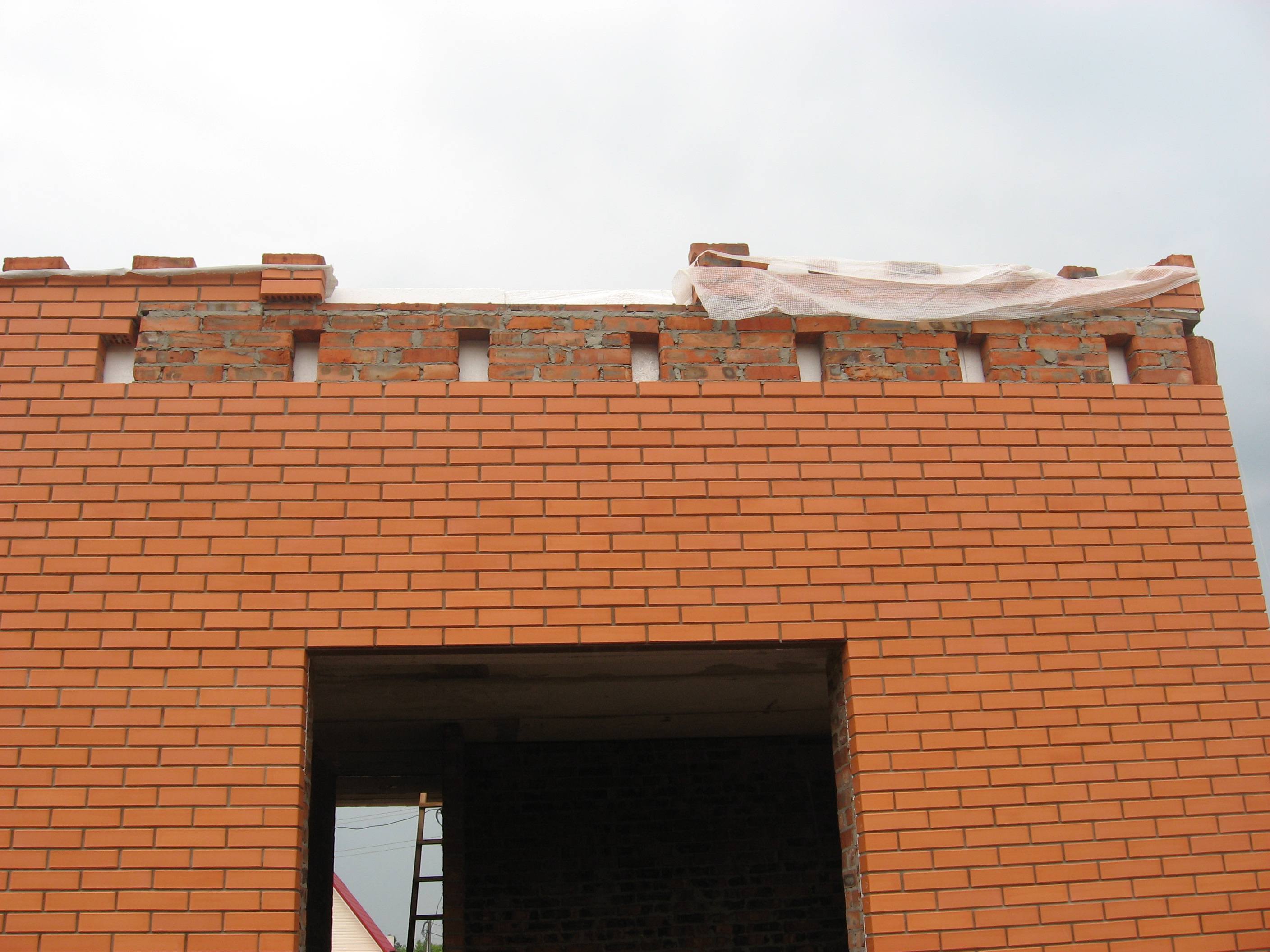

Стройка постепенно продолжается - уже закончена одна стена второго этажа. Начинаем думать над лестницей. Определились с материалом - сварная конструкция их уголка + заливка. Пока фото того, что имеем:

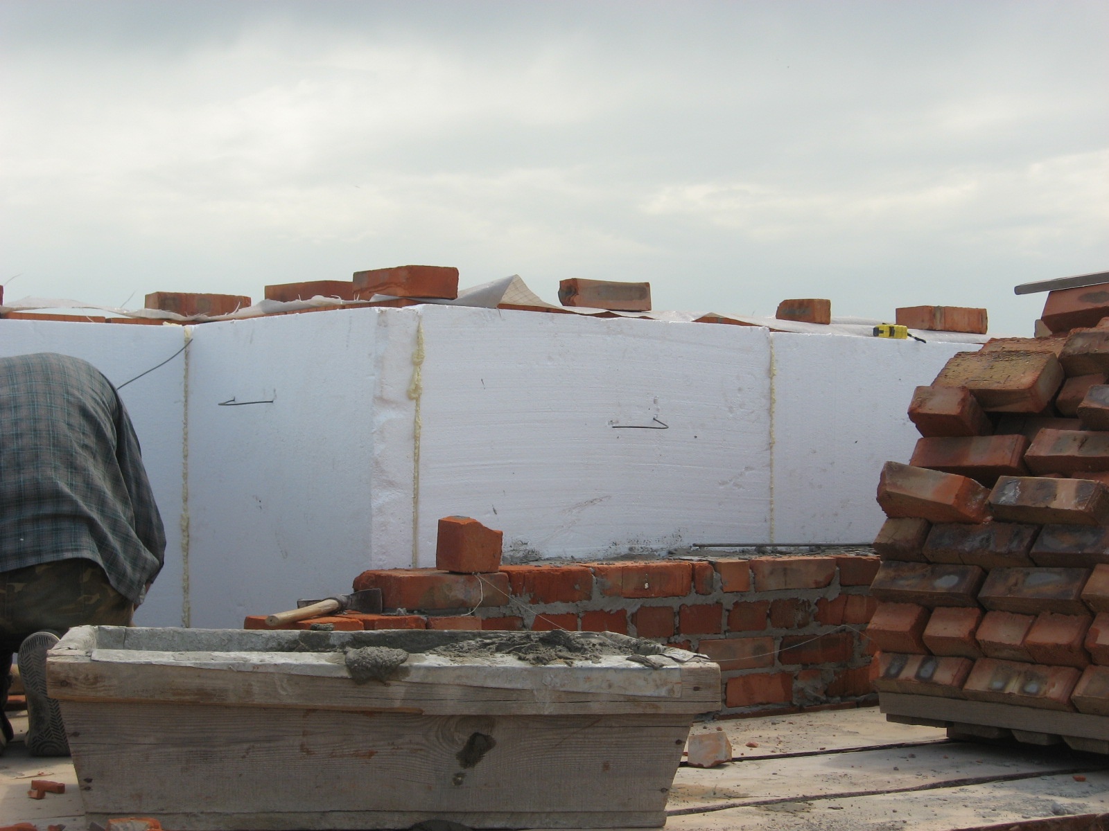

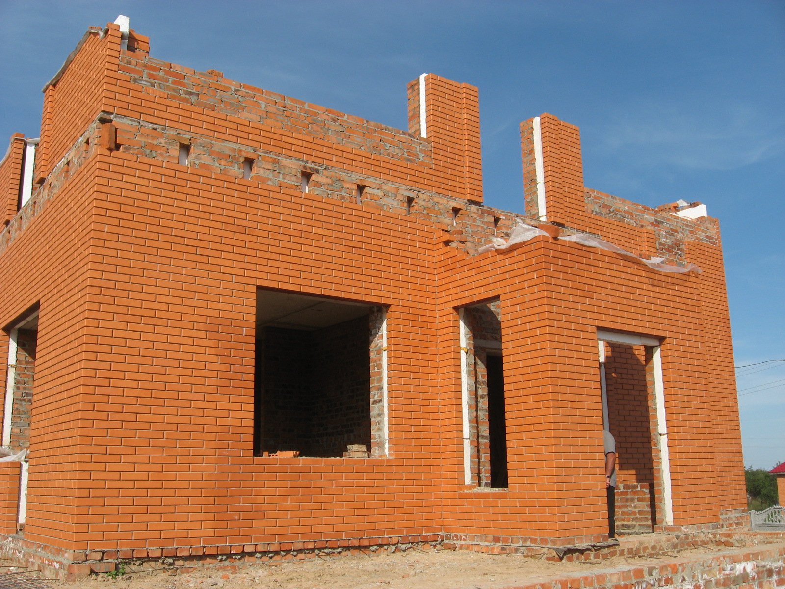

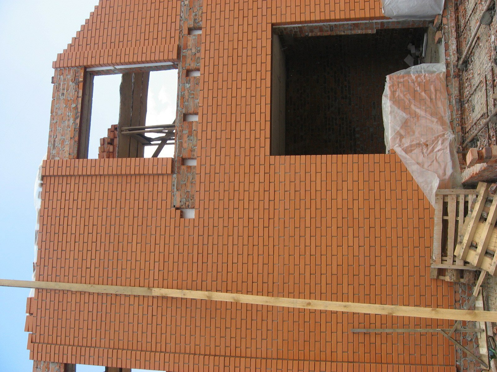

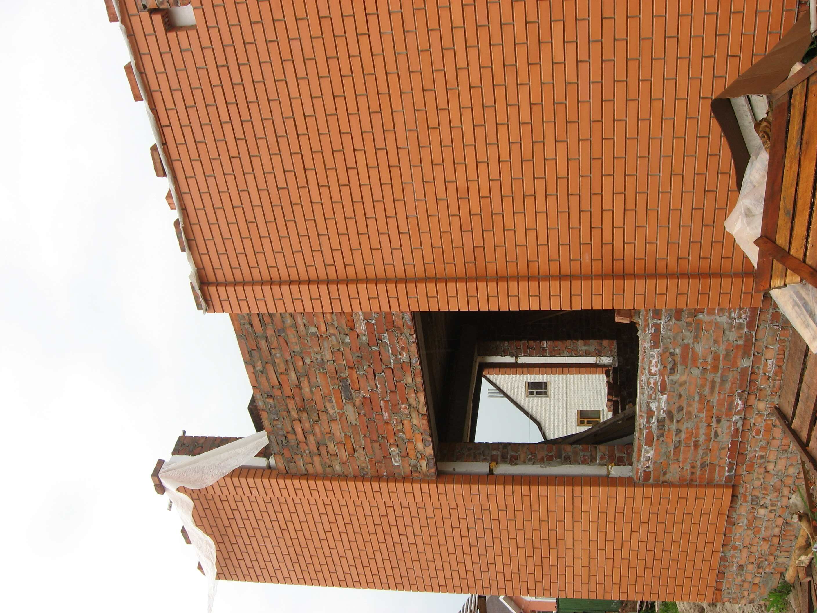

Красивый домик получается, а чем будешь отделывать места между отделочным кирпичом, как закрывать пенопласт в оконных проёмах?
Ого, а когда накроется крыша, терраса, красотища будет неописуемая. Пенопласт в оконных проемах закрываться не будет. Планирую подрезать его красиво и все. Окна будут устанавливаться в плоскость пенопласта, закрепляться скобами на несущей стене. Надо будет еще сделать гидроизоляцию пенопласта и пароизоляцию откосов.
Насчет установки окон в утеплитель - так рекомендуют делать оконные компании, например "Рехау", для энергоэффективных домов.

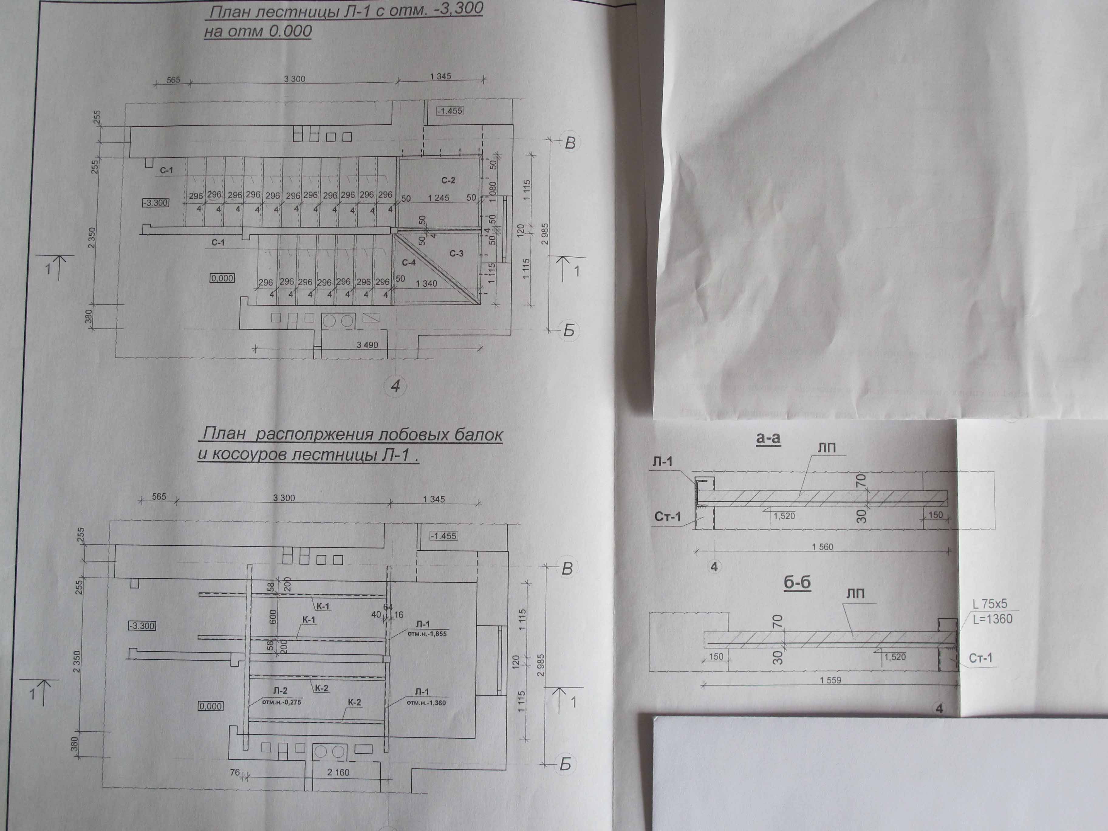

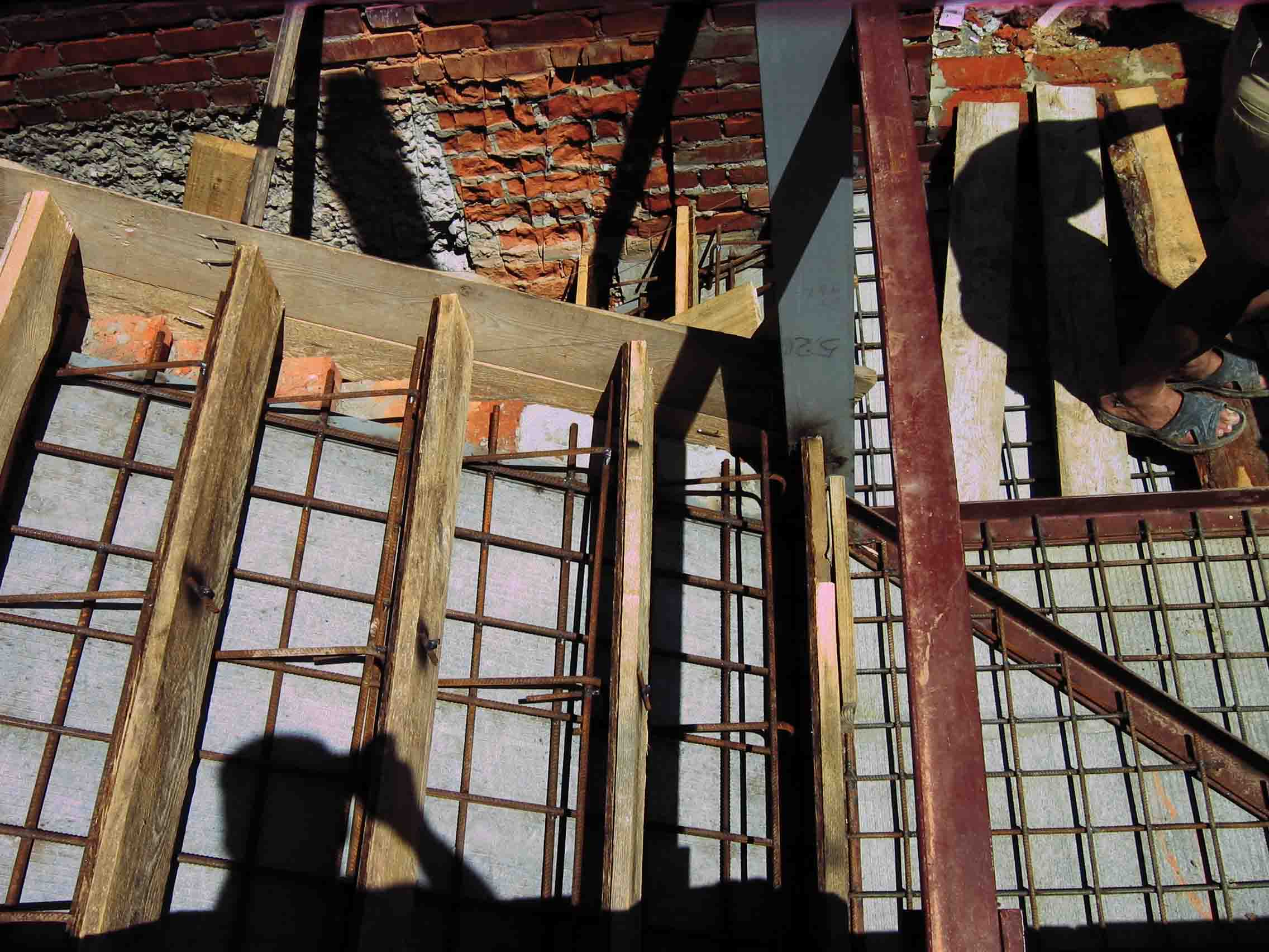

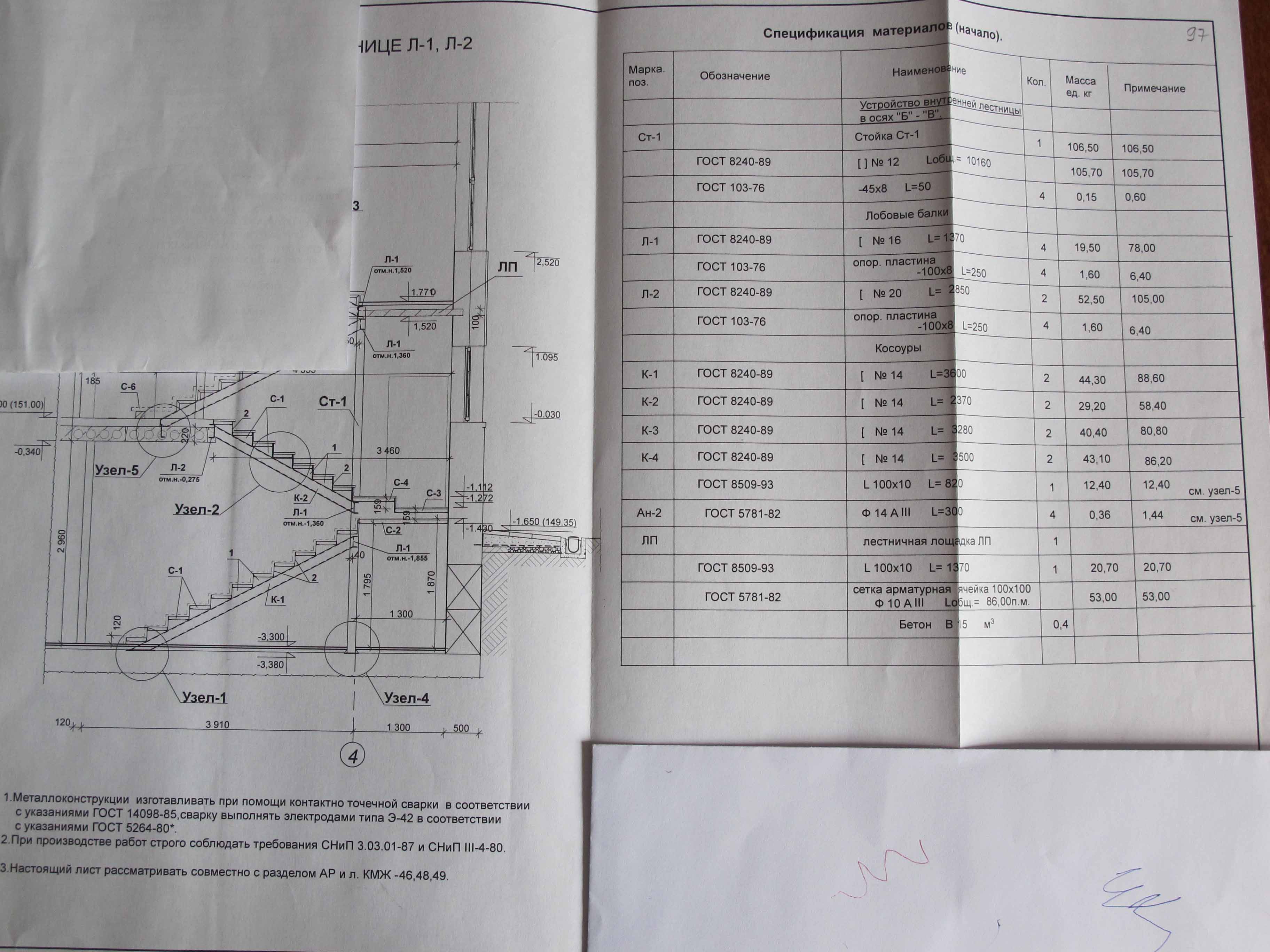

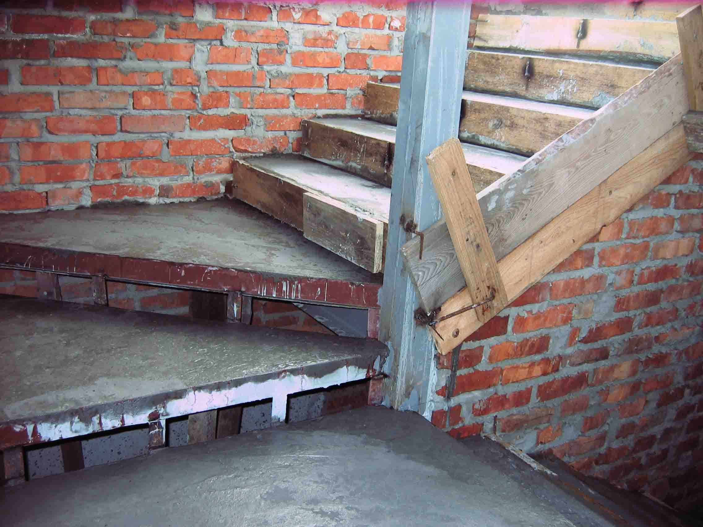

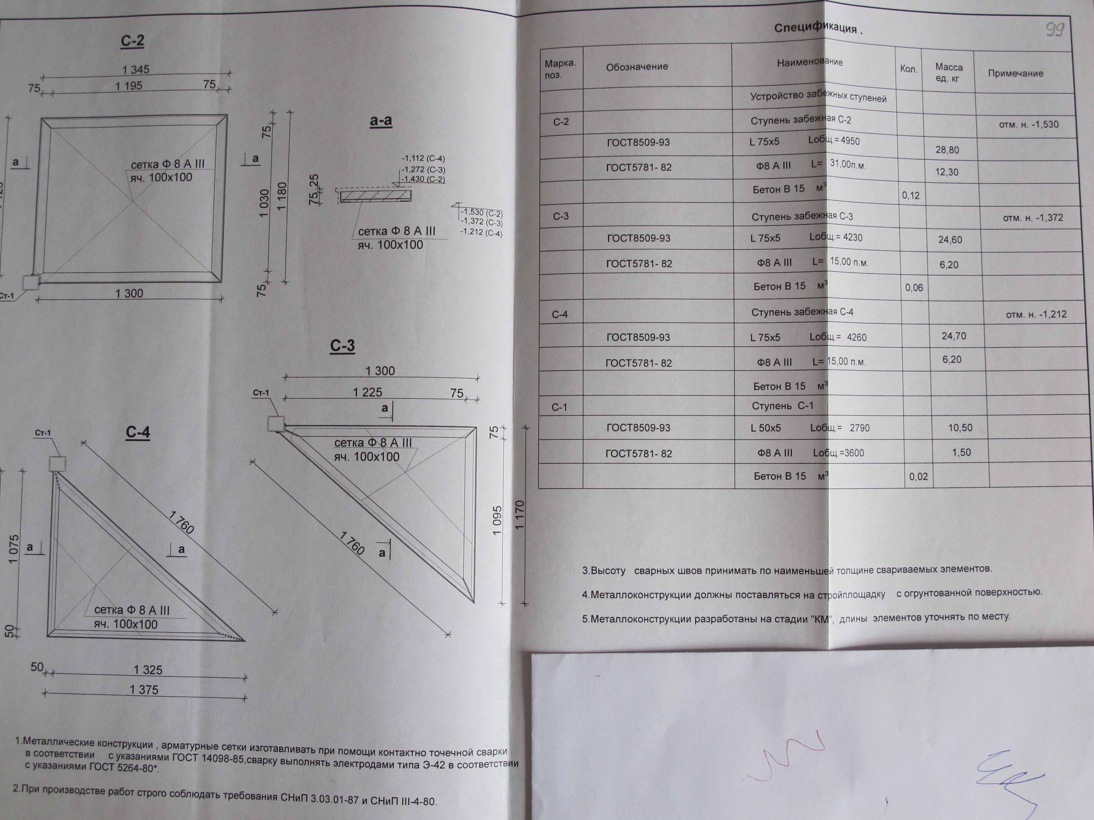

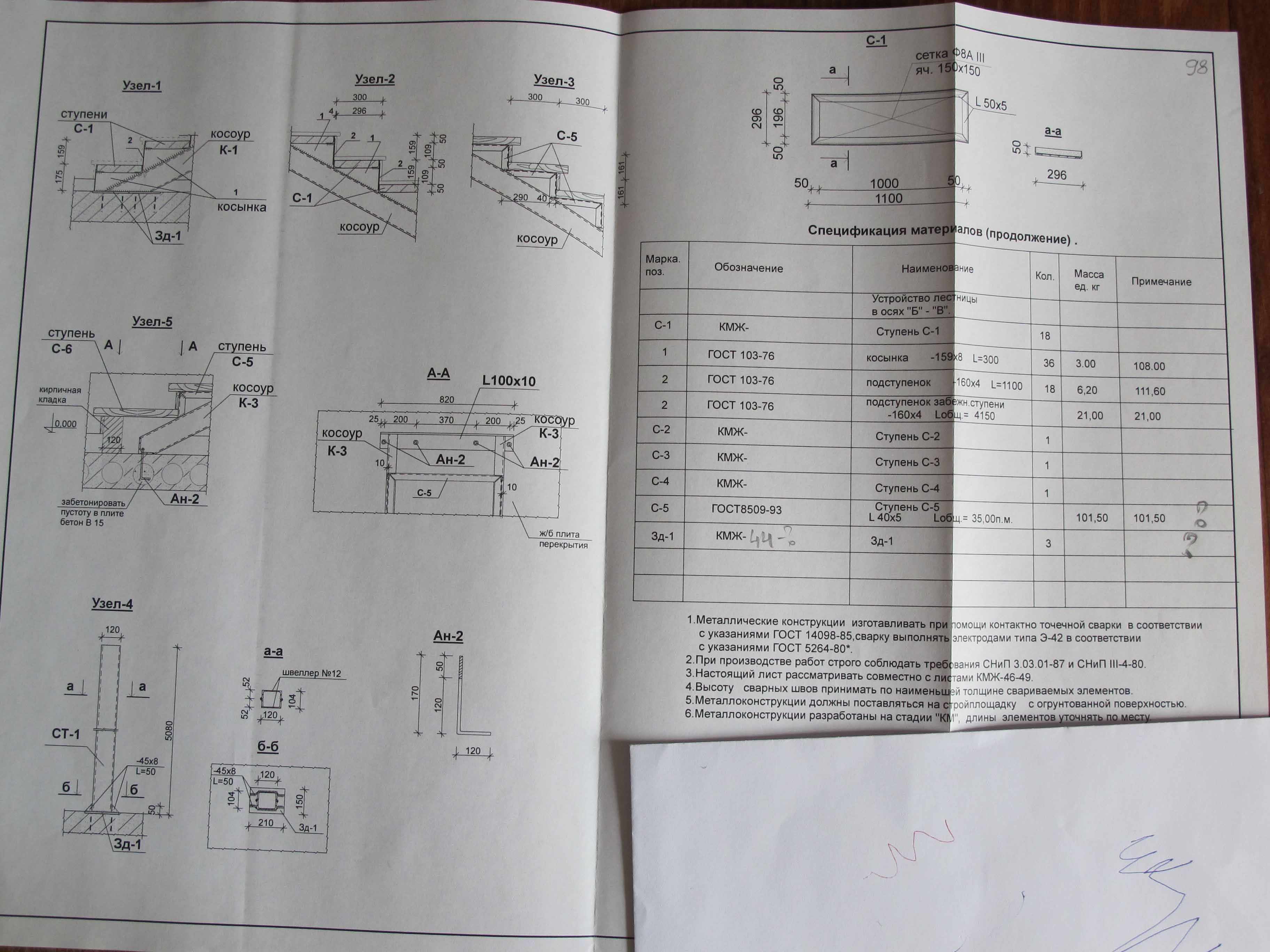

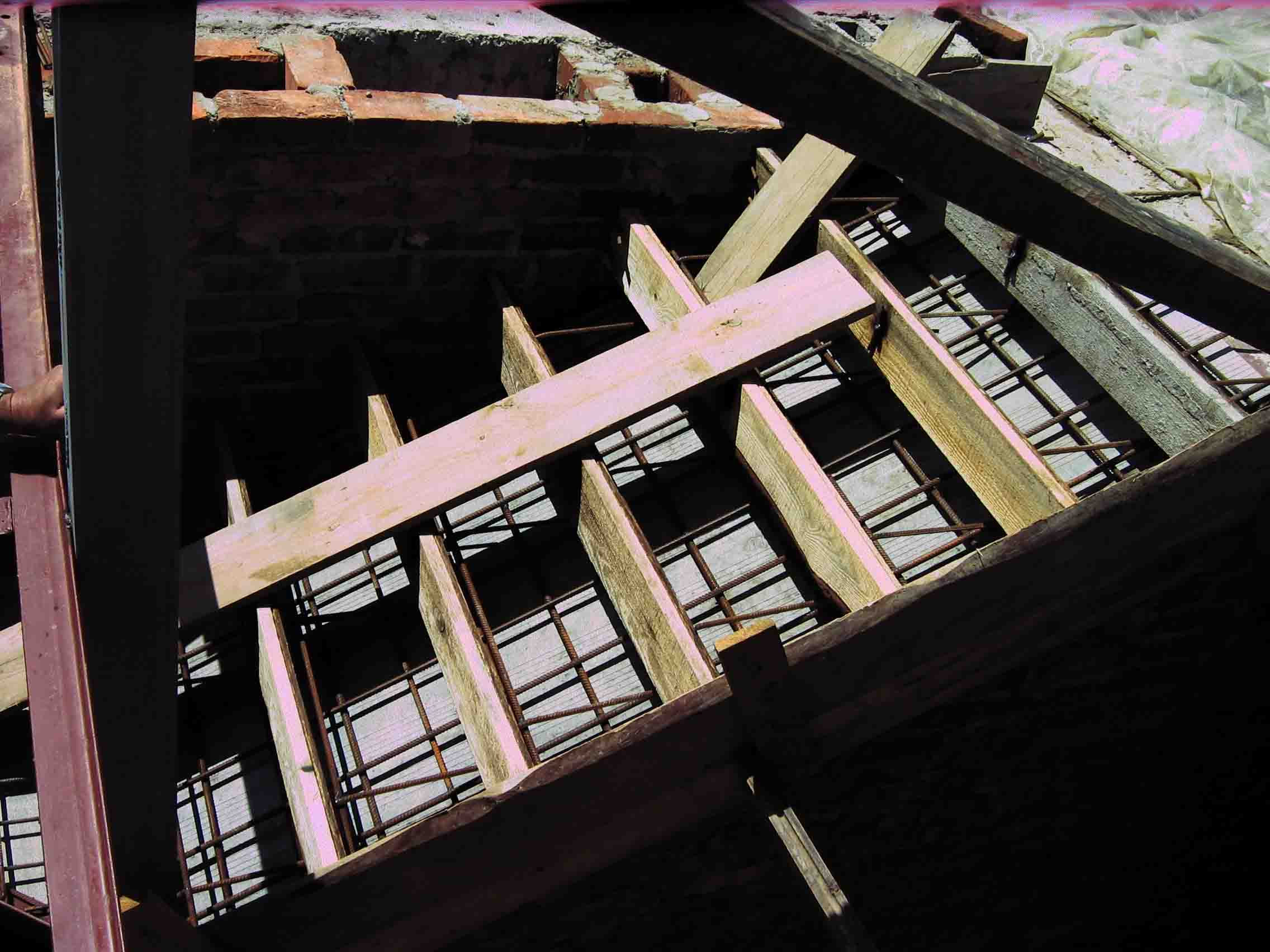

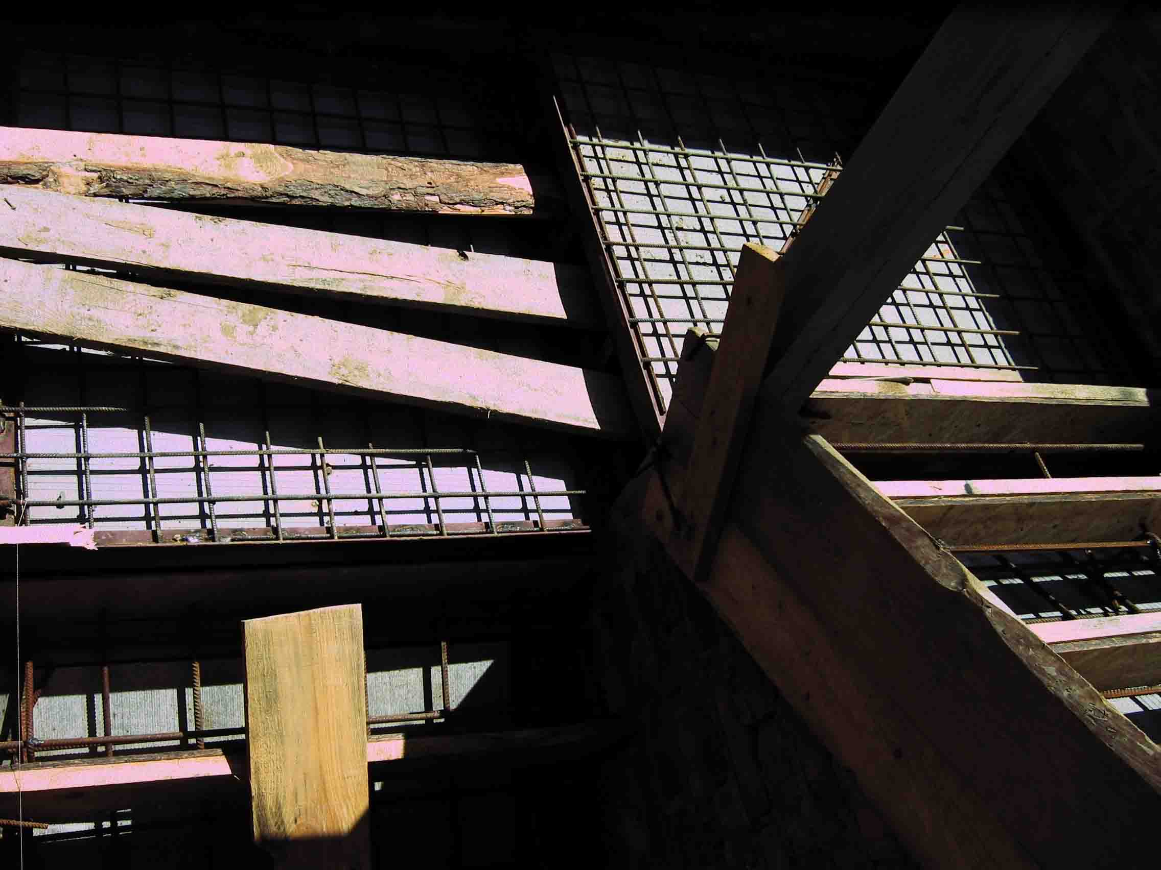

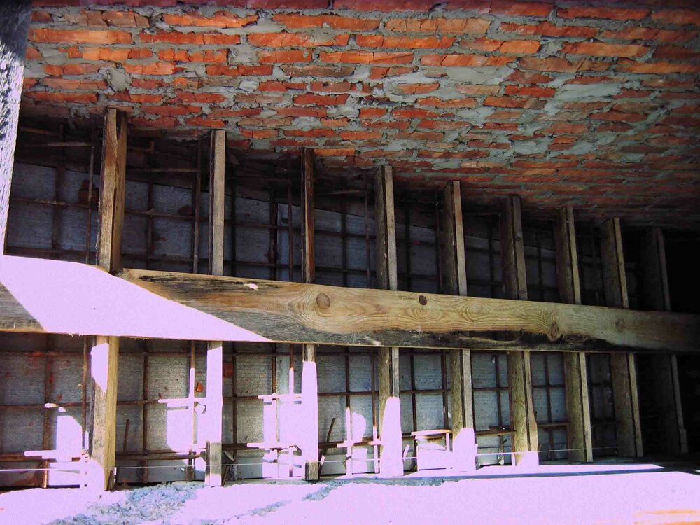

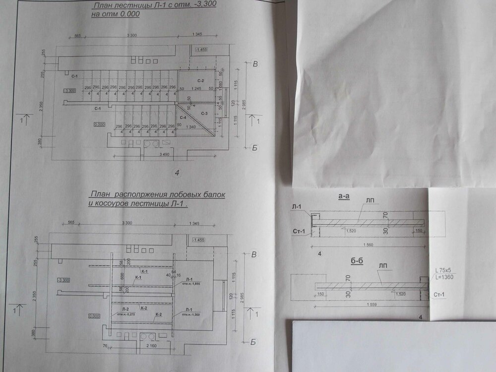

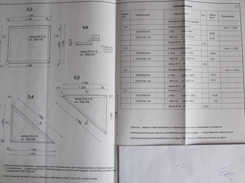

Залил и пофоткал лестницу. Также выкладываю первоначальный проект. Неизменными остались стойка. все лоб. балки. Косоуры раздвинули пошире и пристегнули их к стенам.
Также не изменились от проекта две треугольные ступеньки и одна квадратная площадка. Они висят на стойке и прикреплены к стенам, и не опираются на косоуры.
Основная причина отказа от ступенек в лотке из уголка - все подобные лестницы слегка вибрируют при ходьбе по ним. Причём , по-поему, независимо от длины косоура ( 2,5м и более) и № швеллера (хоть [14,хоть [16). Для плитки это не есть хорошо, по-моему.
Всего пошло 1,3 куба бетона.
Рез-том доволен и ТСу рекомендую. По деньгам примерно одинаково, причём как работа, так материалы. Единственное условие -должен быть фундамент под стойку и центр. стену - Бет. лестница намного тяжелее металлической.

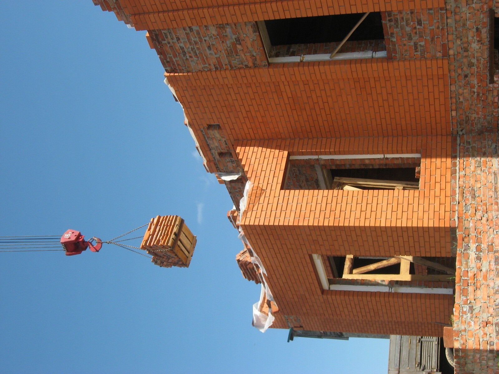

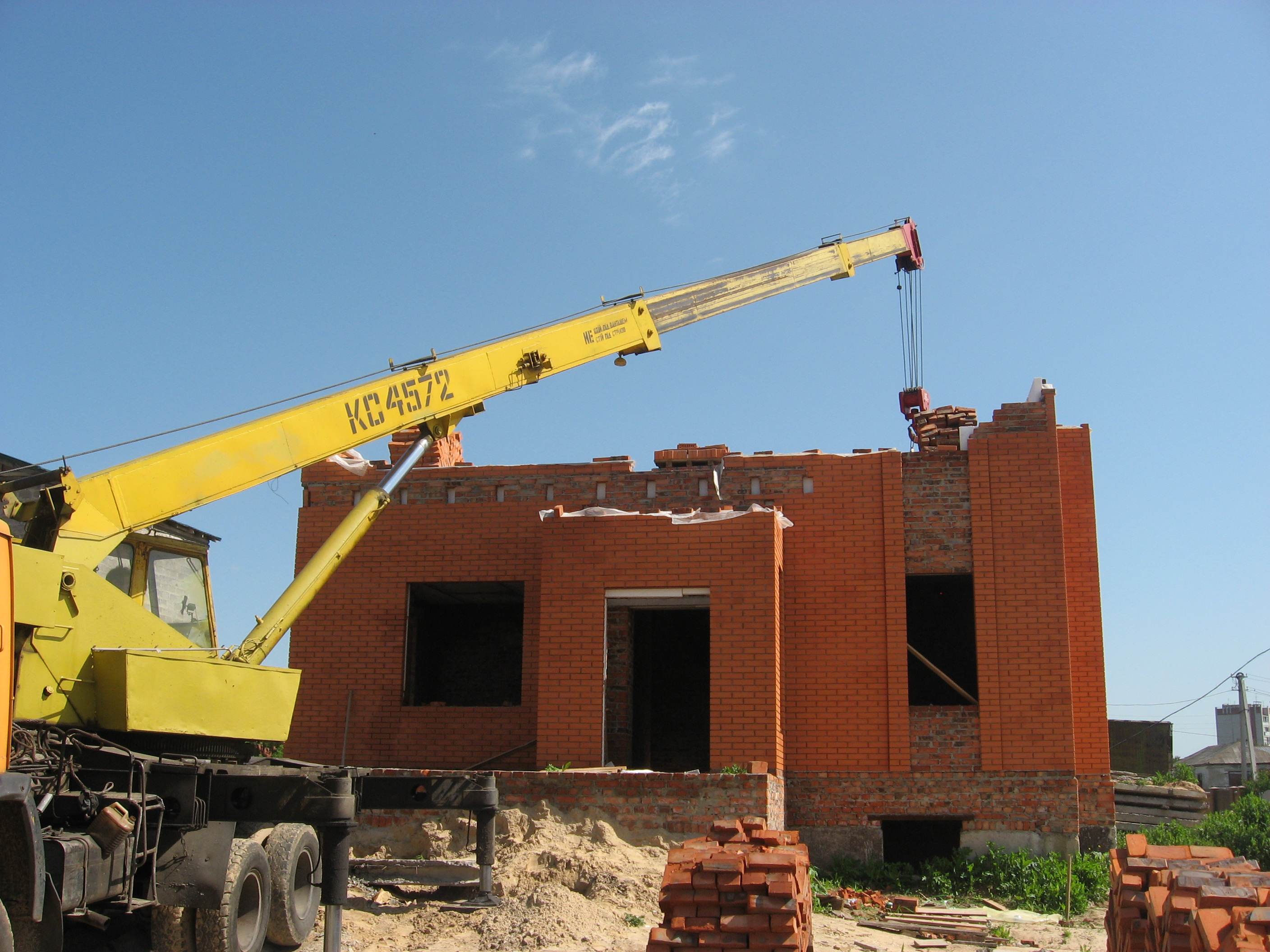

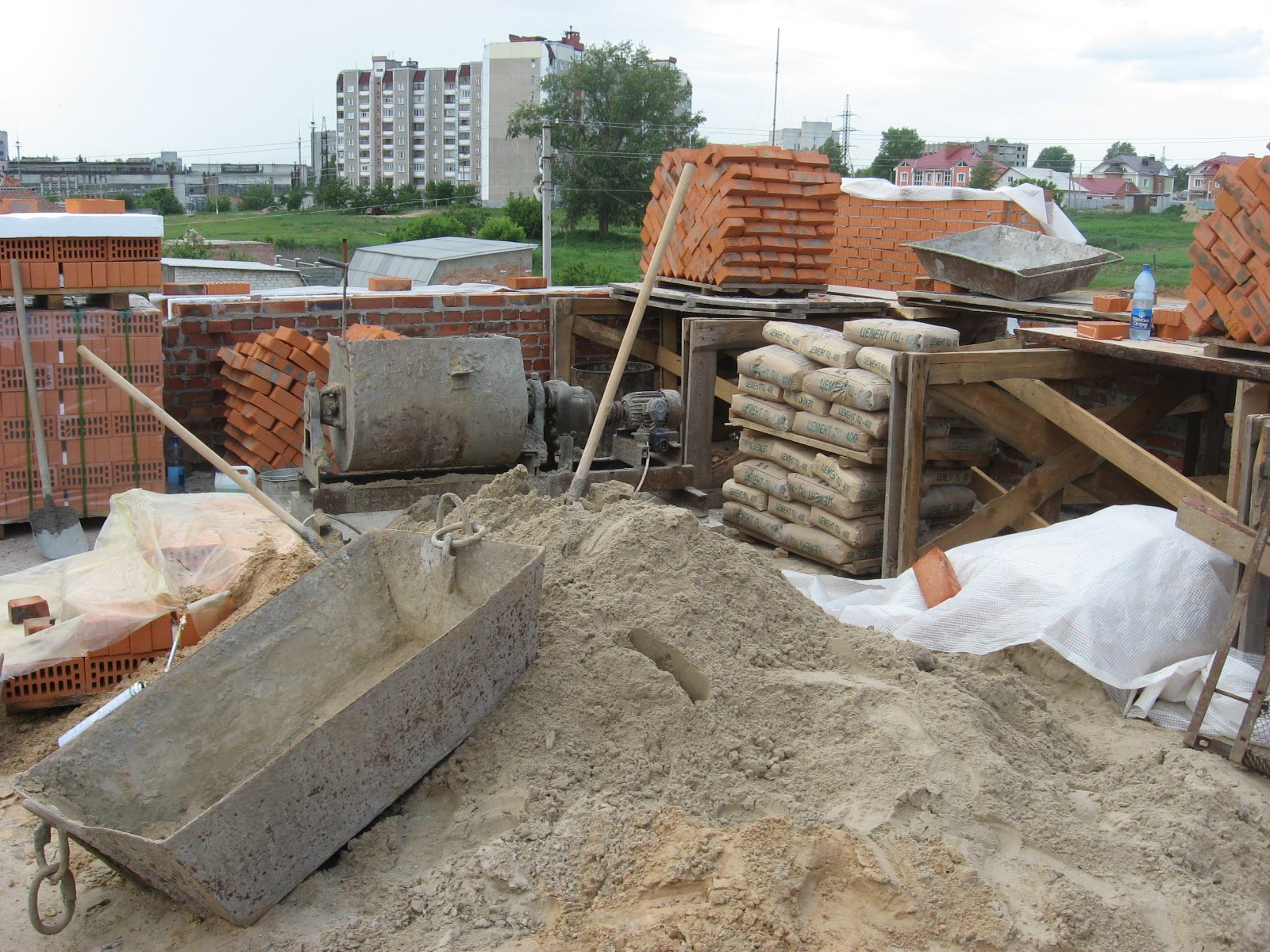

Сегодня почти весь день прошел на стройке. Сначала привез цемент, кран подал его, кирпич, песок на второй этаж.
Соответственно рабочий процесс продолжается:

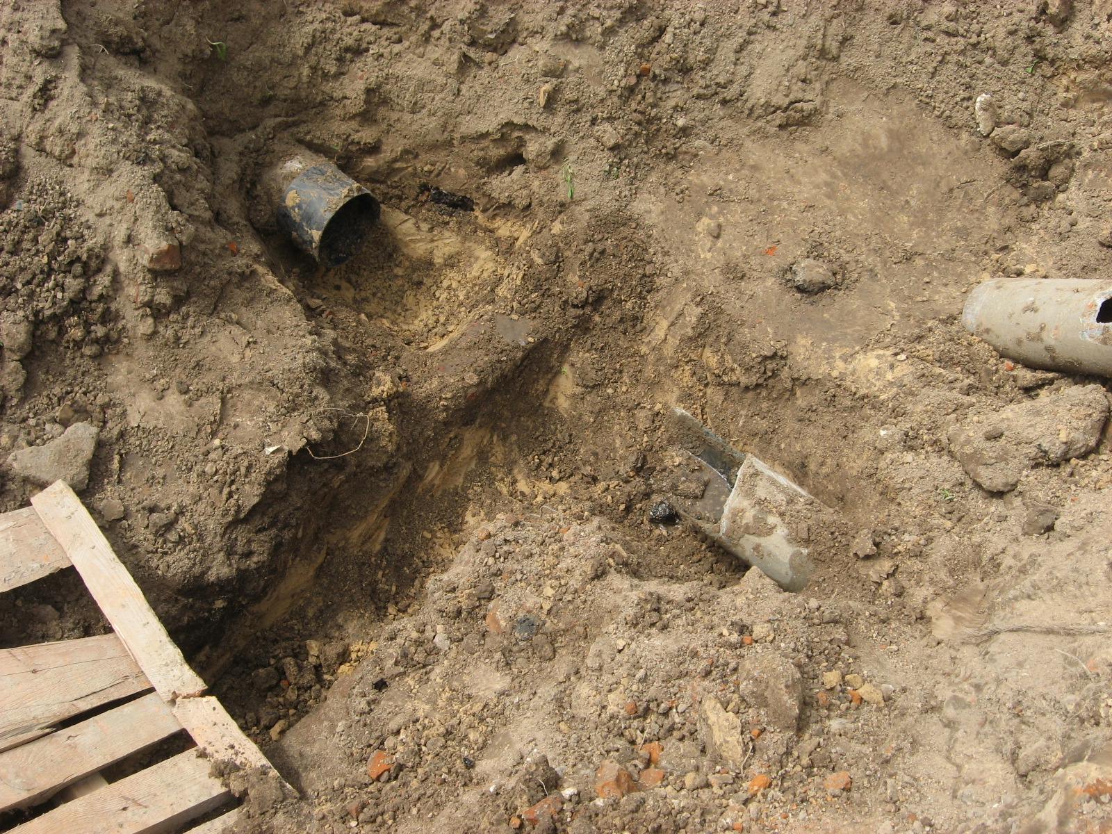

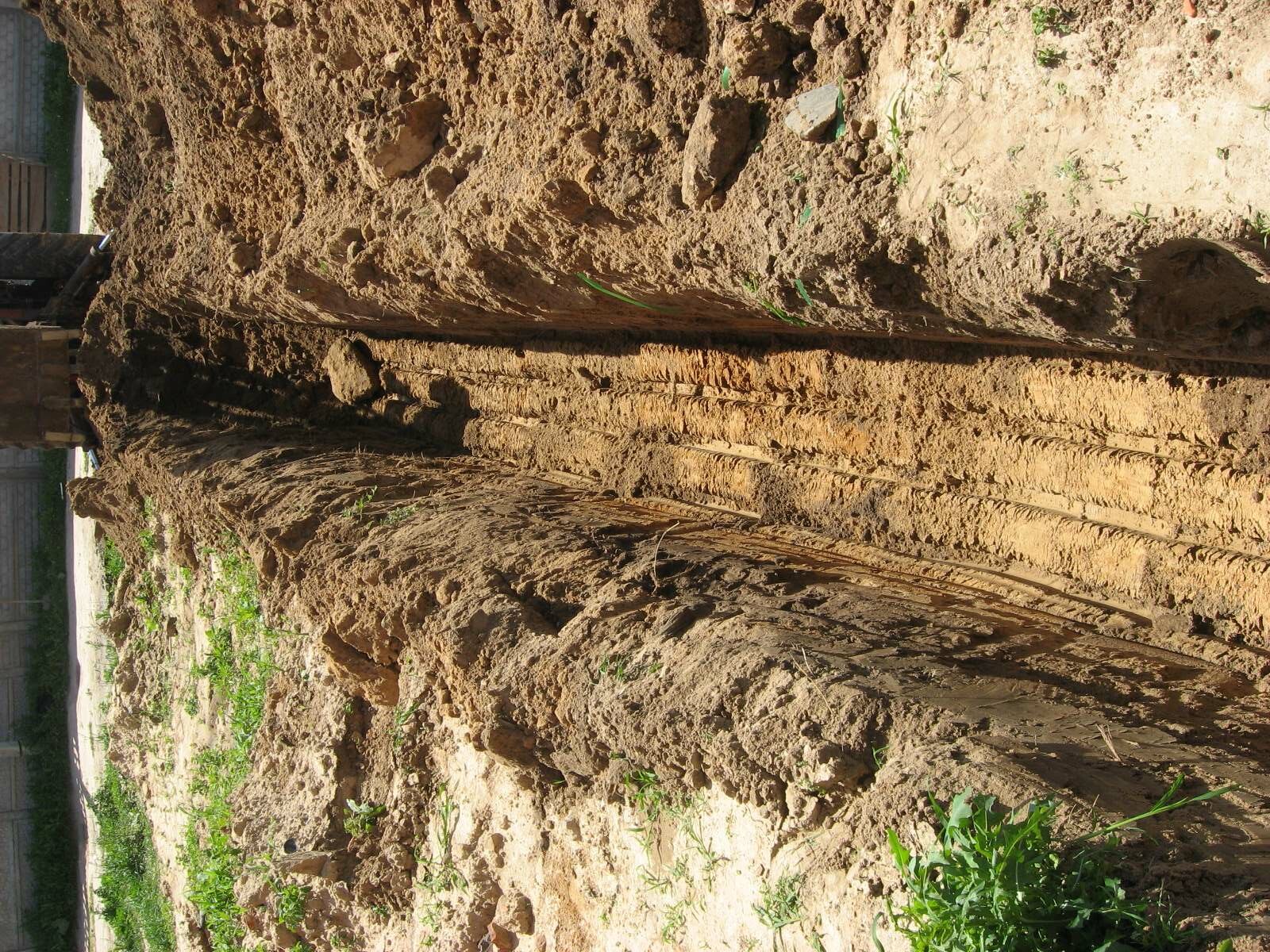

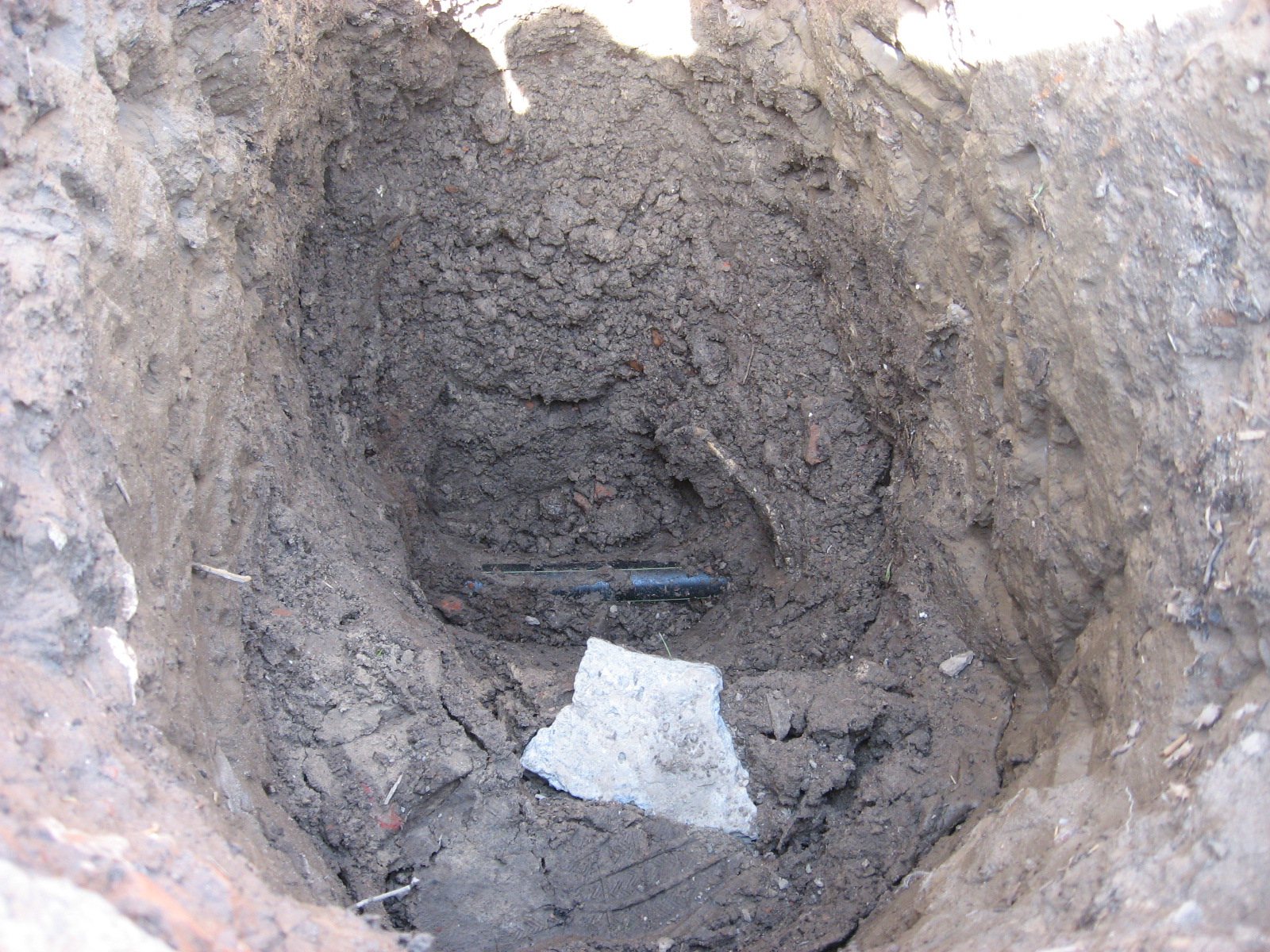

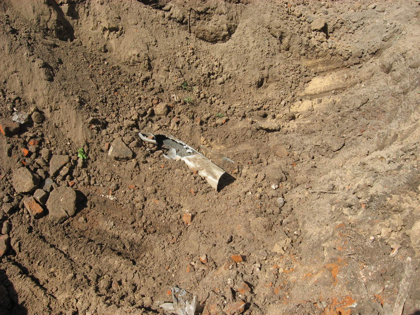

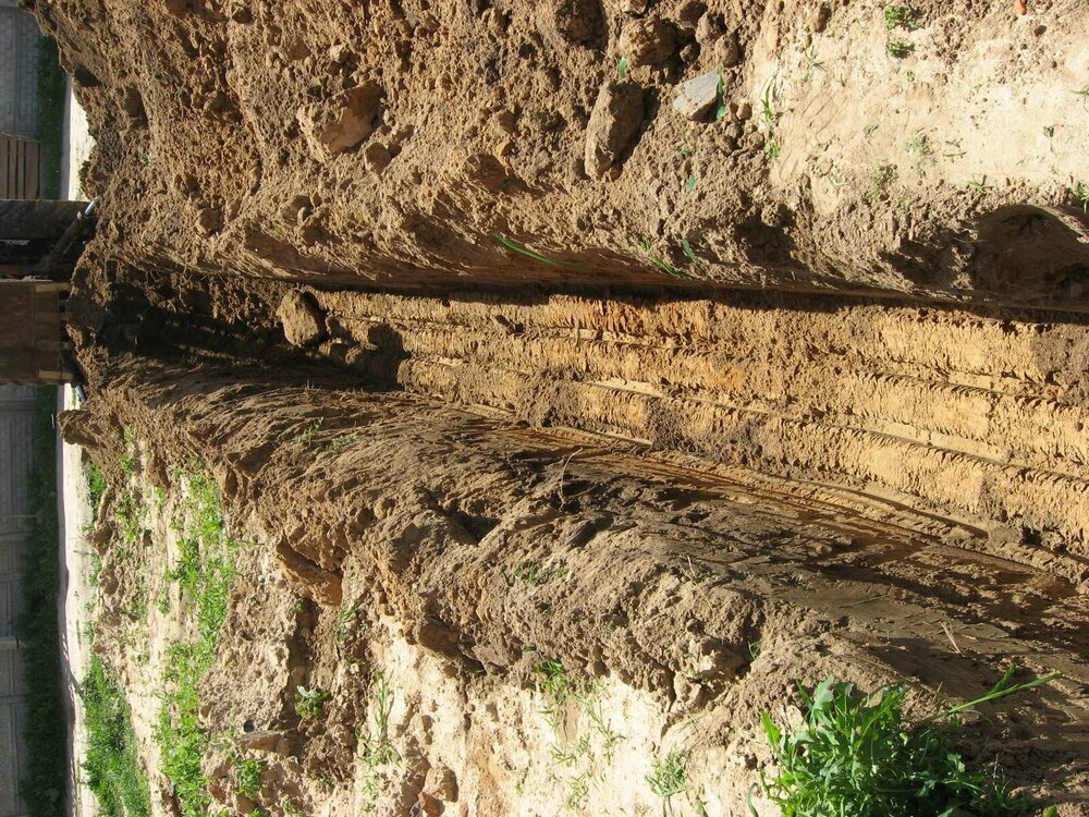

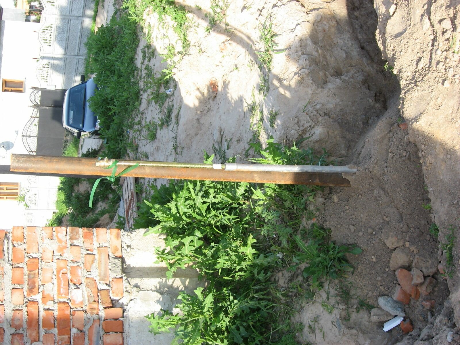

Накануне, т.е. вчера ценой неимоверных усилий (вручную) был найден газопровод среднего давления на глубине 1.30. Сегодня прокопали траншею до дома с целью закладки газовой трубы. Но при этом случился крупный казус: экскаваторщик зацепил асбестовую трубу центральной канализации, следующую по улице. При этом ранее он ее аккуратно откопал, то есть прекрасно видел. Но случилось что случилось. Пока я дорабатывал лопатой траншею, канализацией никто не пользовался. Только вынул кусок сломанной трубы, подчистил и ТУТ КАК ПОПЕРЛО! Пока привезли метровую 160-ку, набралось этого добра по коленки. При установке трубу поломали. Купили еще одну с муфтой, кое как поставили, но все равно подкапывало. Причем, все это время валил дождь. Я черпаю ведрами благовонную жидкость, газовщик, тихо матерясь, приваривает трубу к магистрали, двое других газовщиков, громко матерясь, корячятся с заменой канализационной трубы. Вобщем к вечеру, под непрерывным дождем, дело сделали: подвели трубу к дому, установили ее в алюминиувую трубку, присыпали немного землей, выровняли. Завтра планируется накачка, проверка давления и непосредственно врезка, установка "ящика".
Фоток "Содома и Гоморры" нет, так как не этого было. Зрелище не для слабонервных.

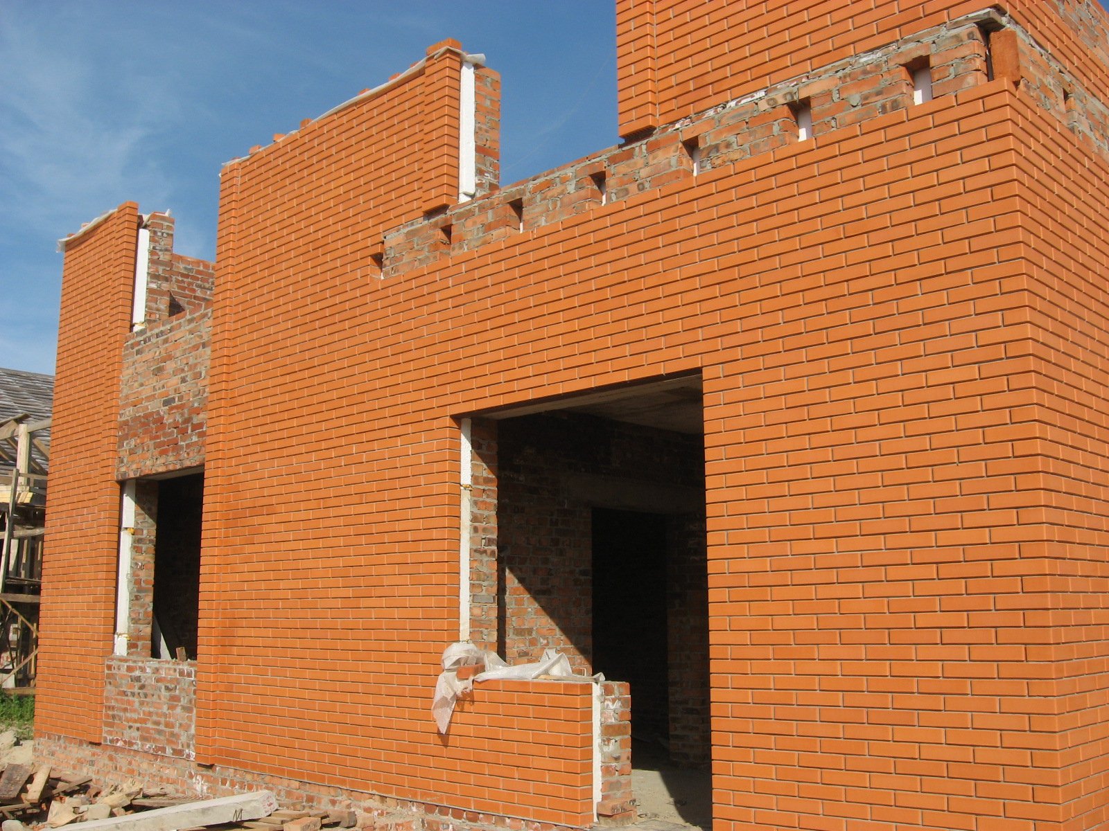

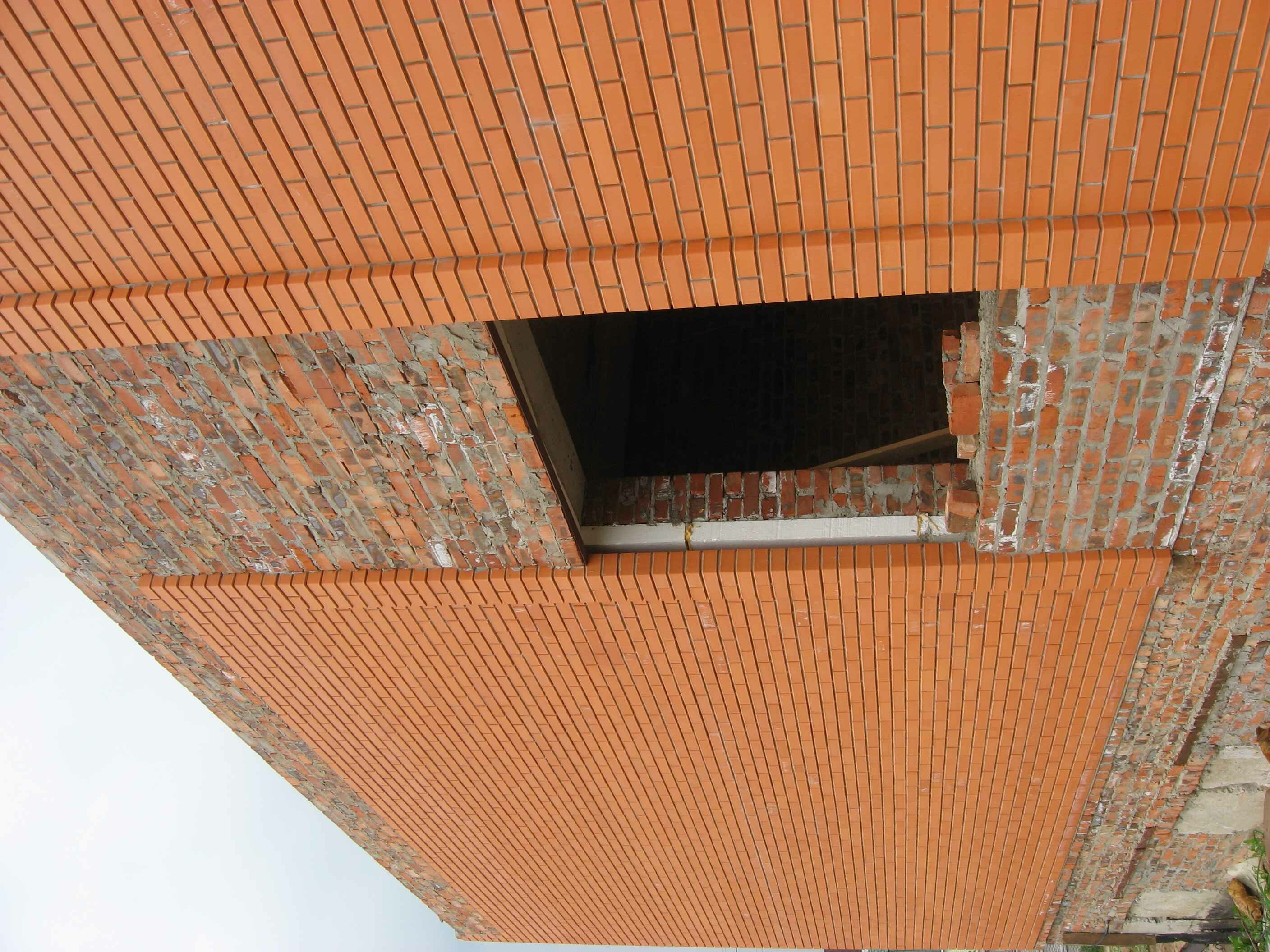

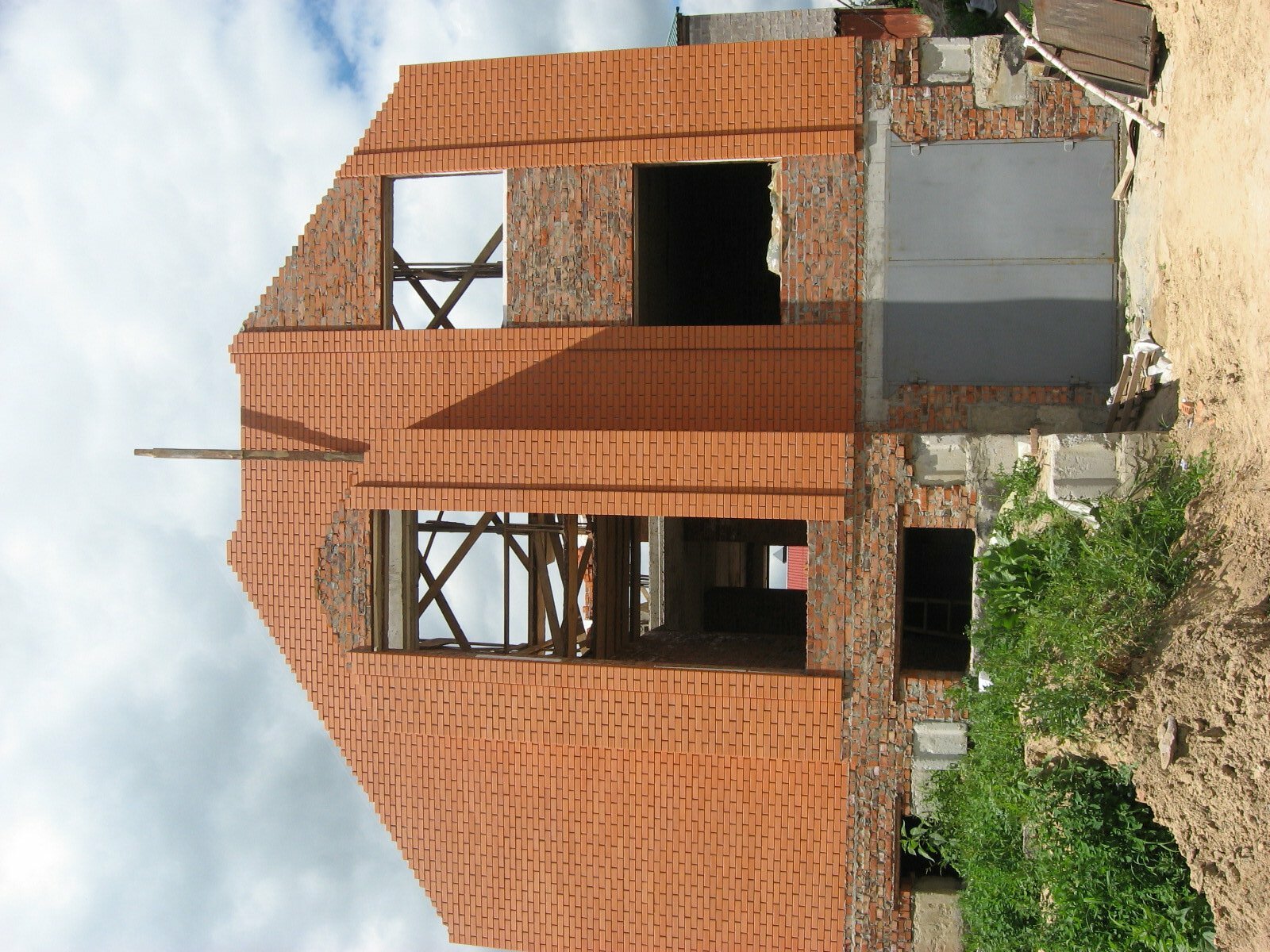

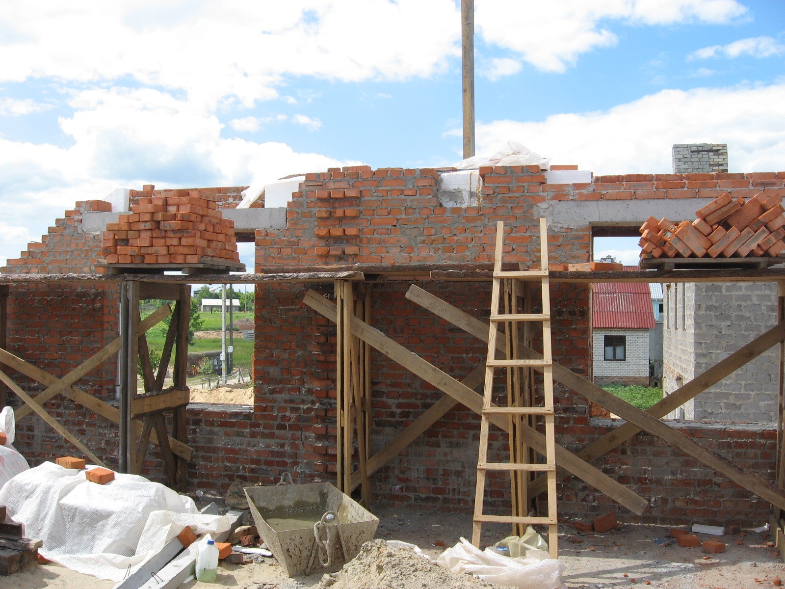

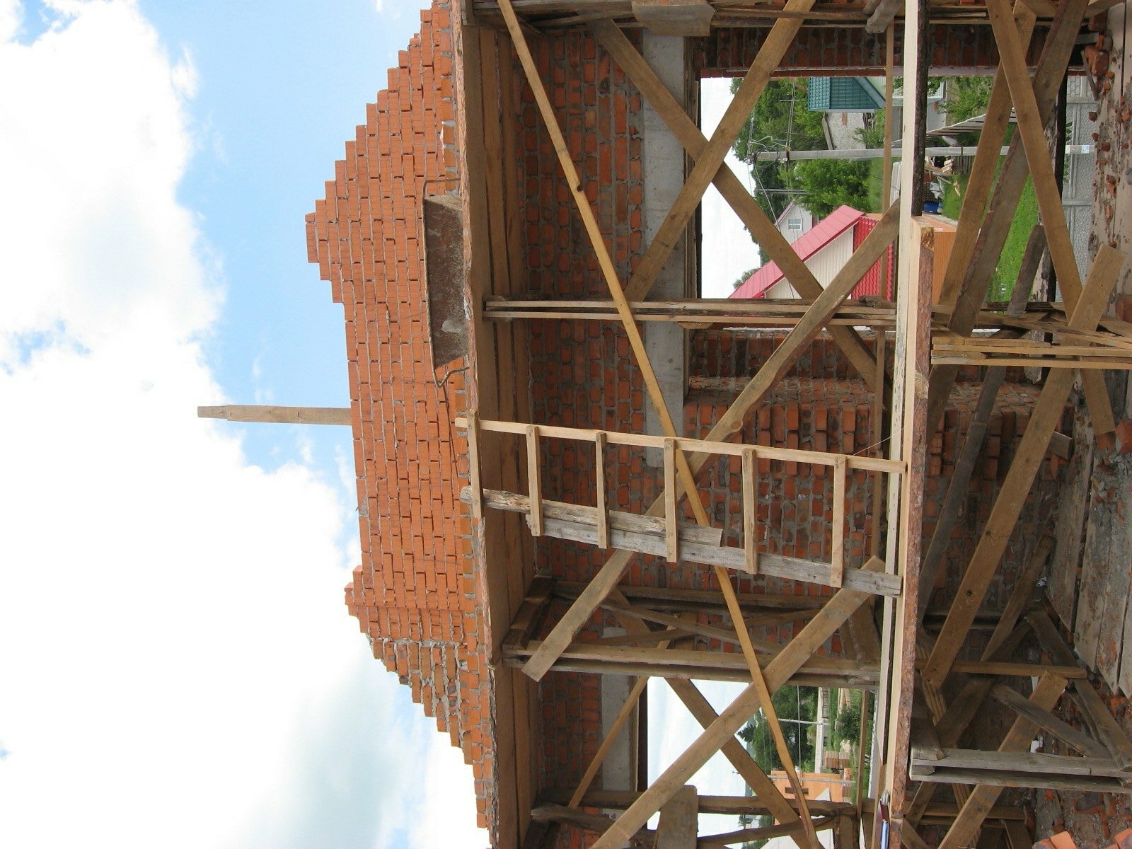

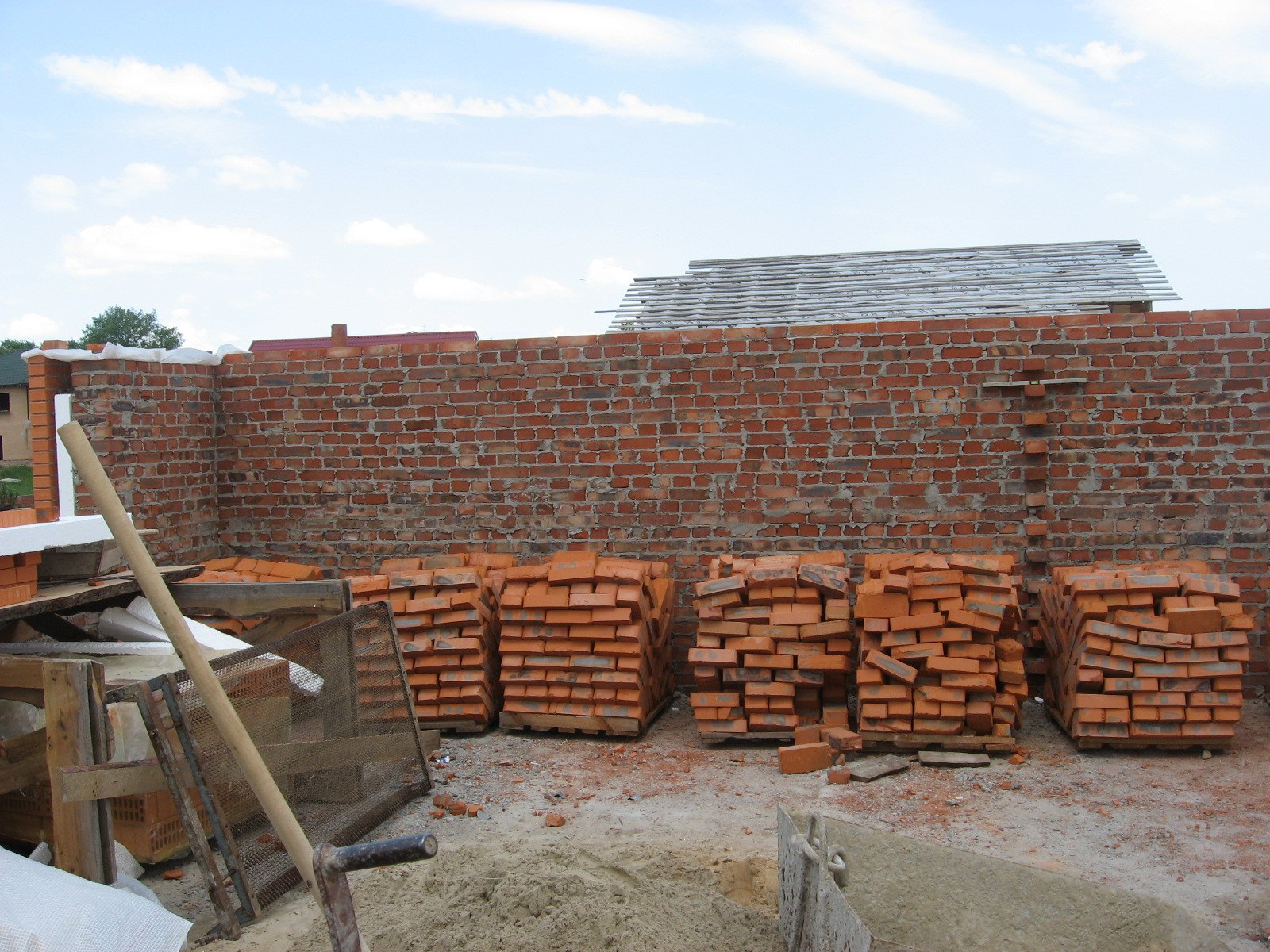

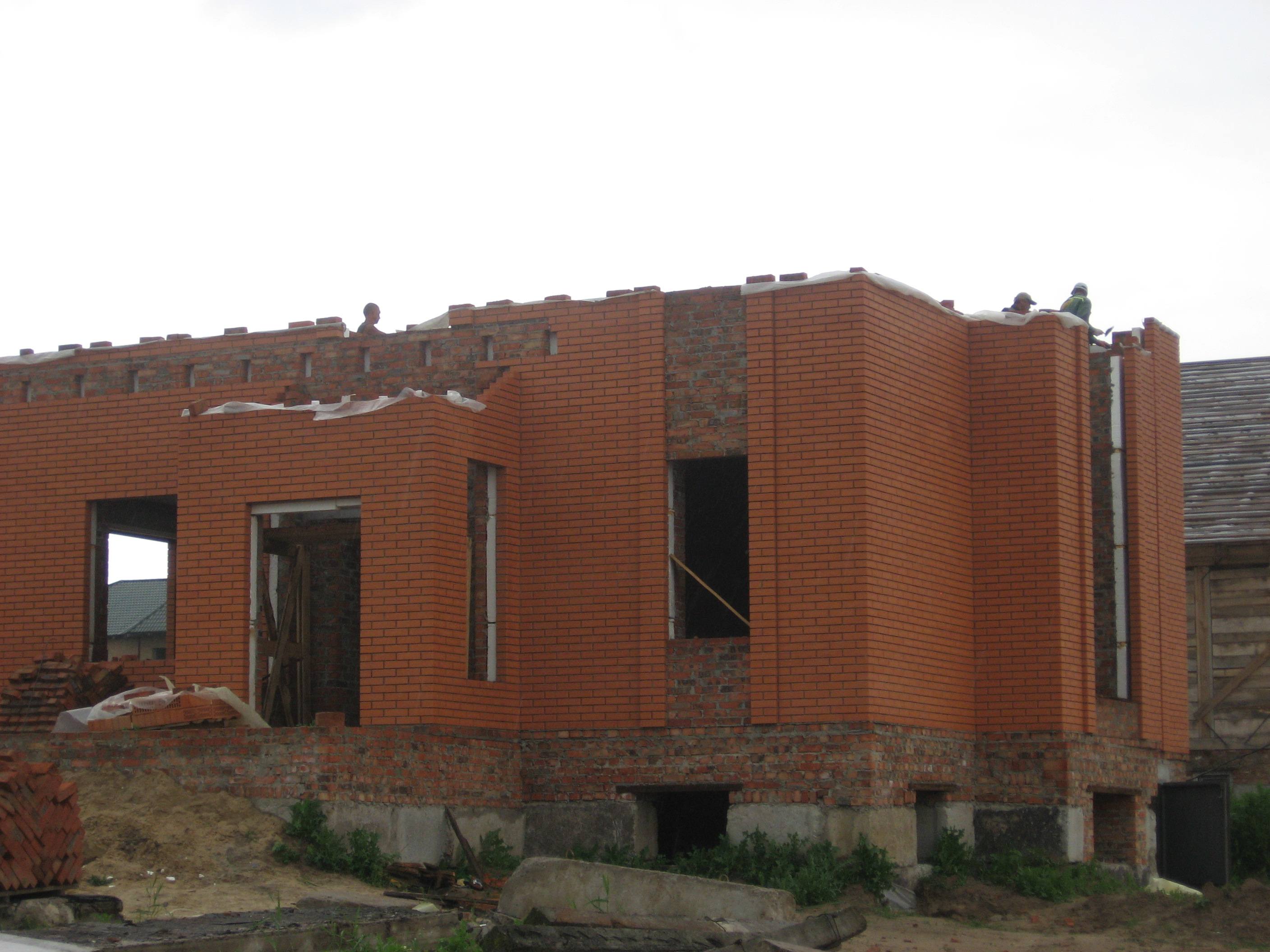

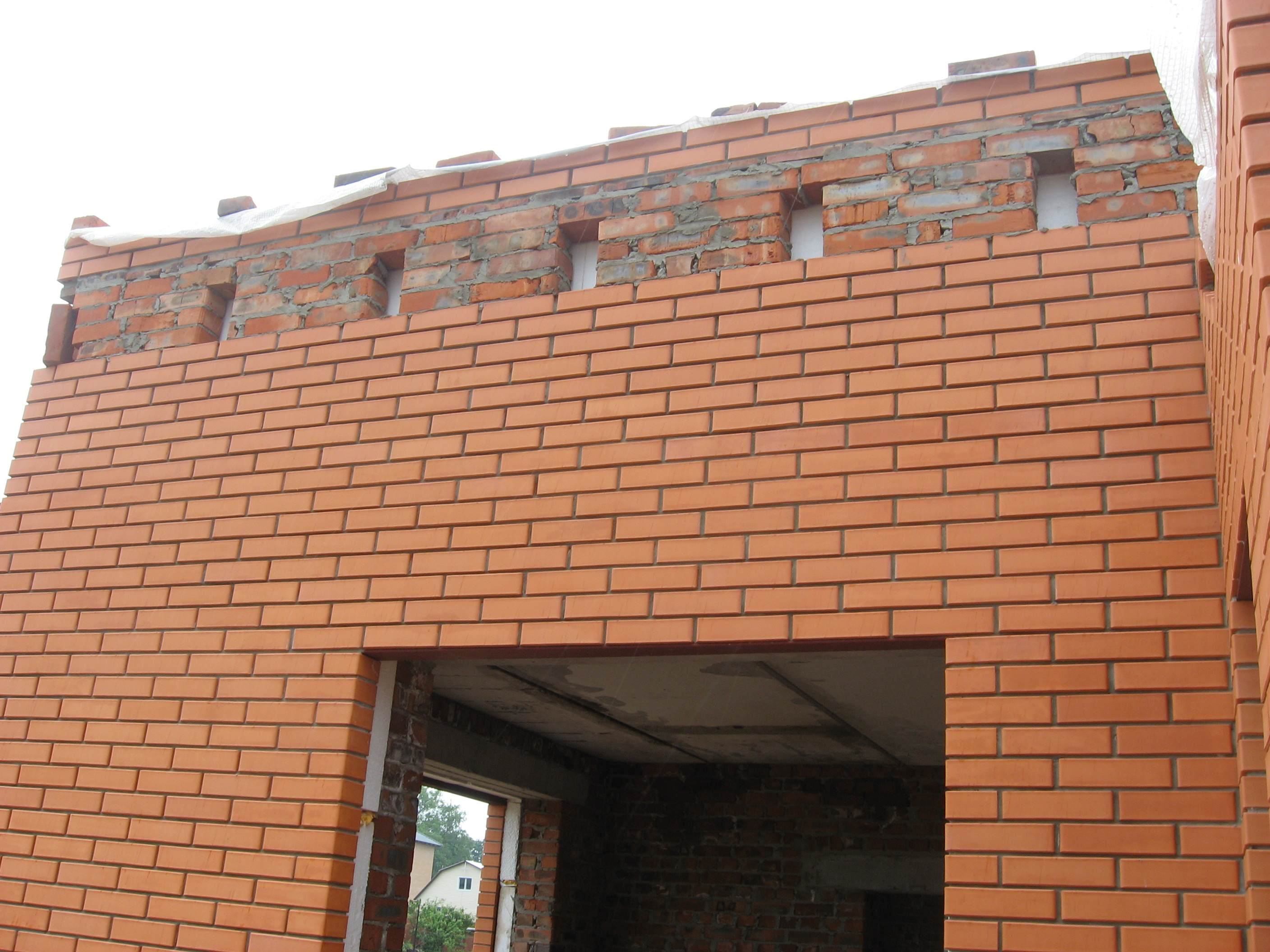

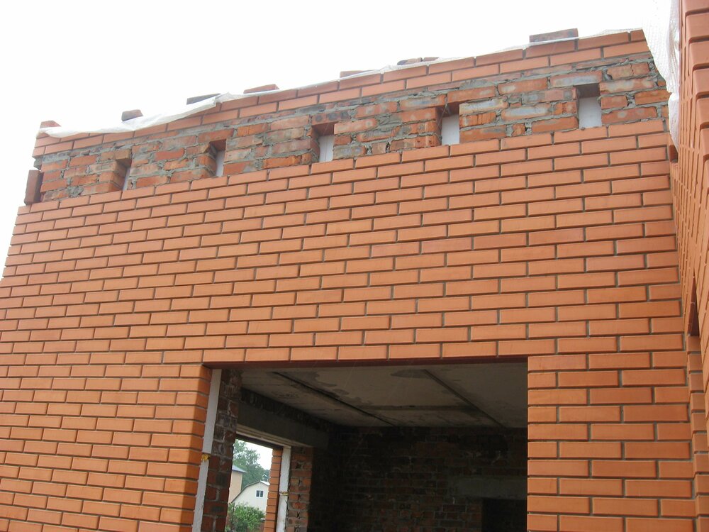

Каменщики постепенно заканчивают свою работу - подходят к концу фронтоны. В процессе возник вопрос по устройству "голубятника" на втором этаже, с окном. Придется немного переместить межкомнатную стену спальни. Подготавливается заливка террасы, надо снять два кирпича по ее периметру. Опять же появляются вопросы к архитектору - нет многих отметок, которые нужны каменщикам.
Сегодня закончился облицовочный кирпич - не хватило на верхушки фронтонов, столбики на террасе и облицовку дымоходов 4 поддона. В Чернигове прям сейчас его не найдешь, придется ждать неделю. Ну, ничего, пока займутся внутренними стенами.

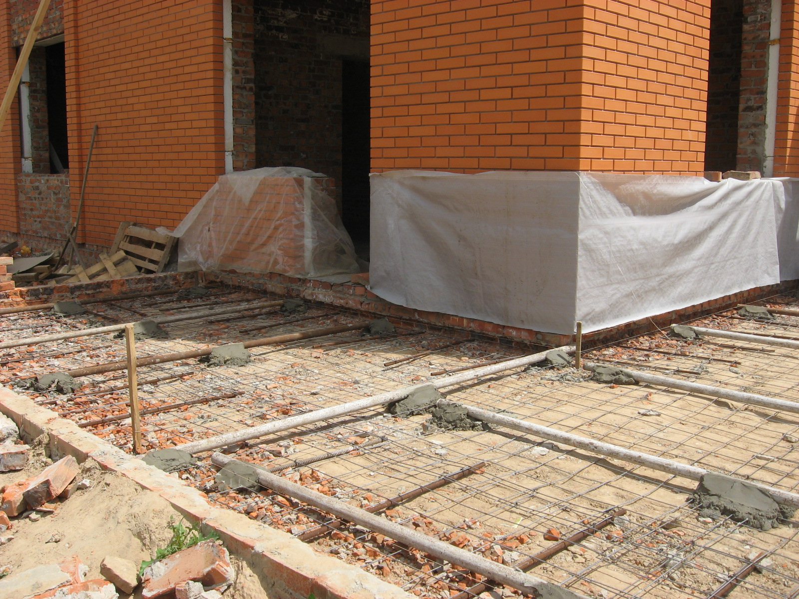

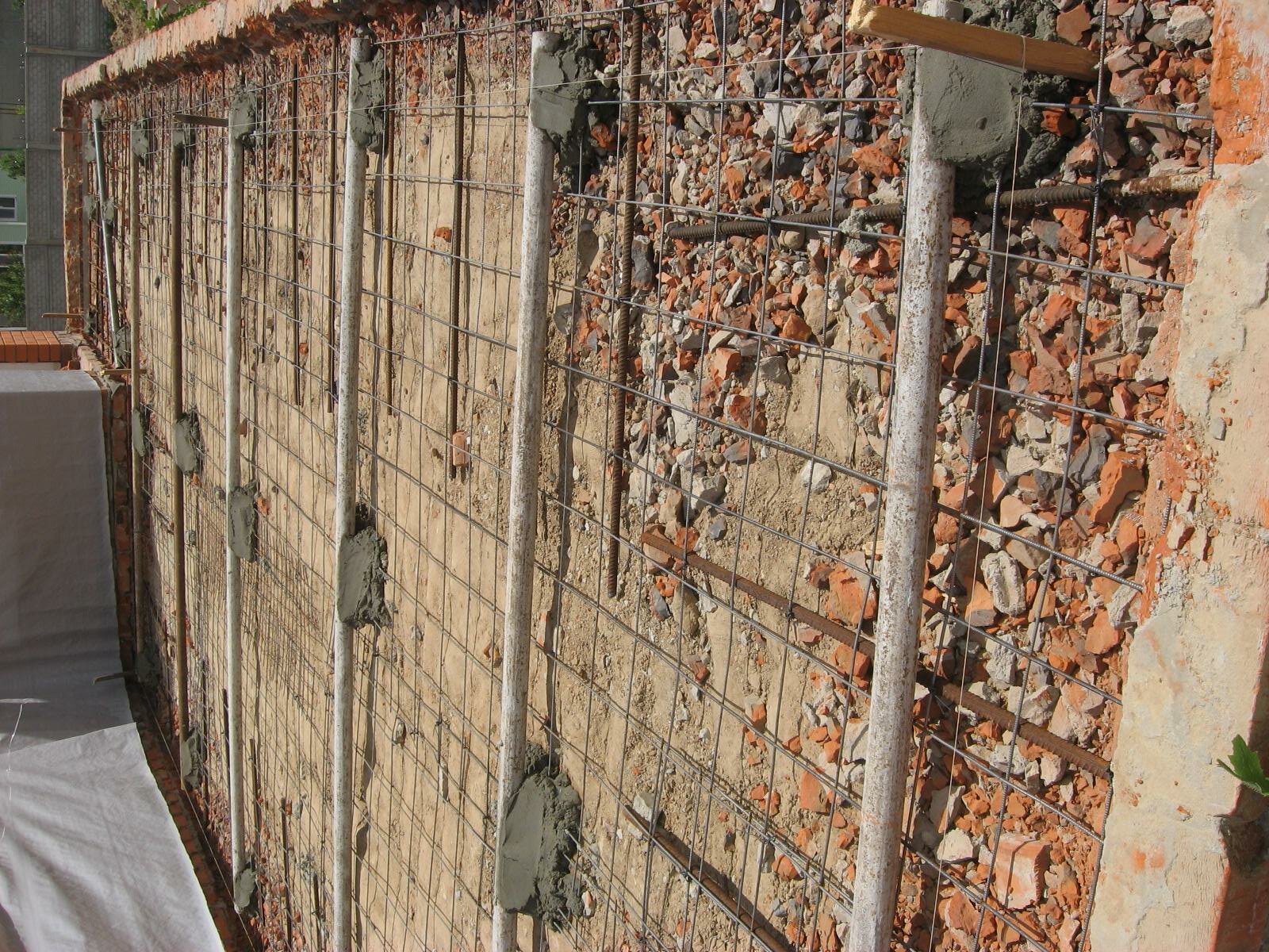

Подготавливается почва для заливки террасы, надо сбивать два кирпича по ее перимету для опоры монолита.

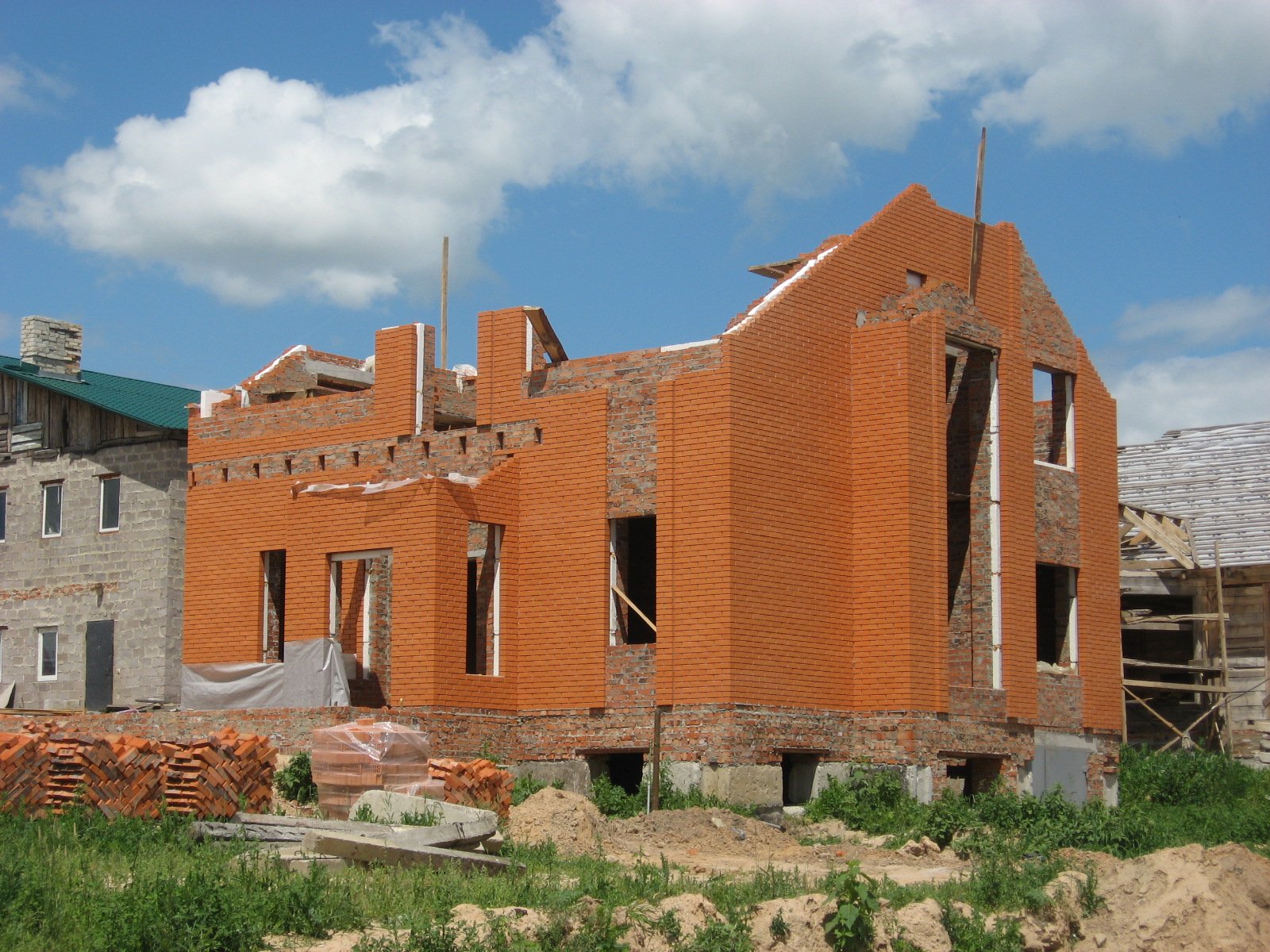

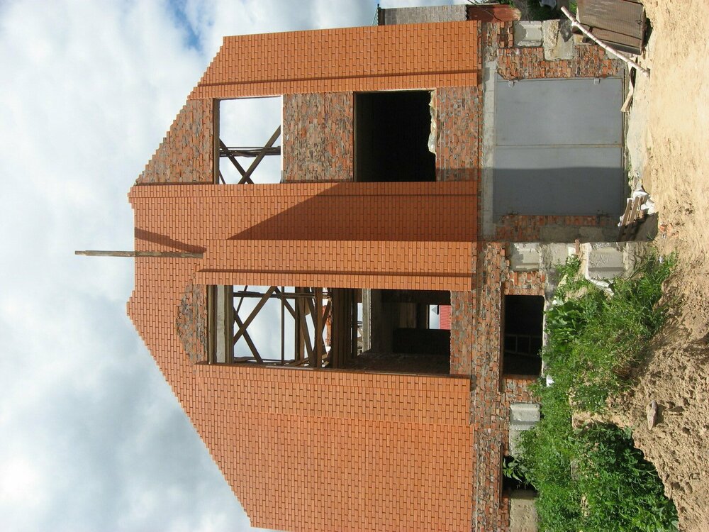

Пока не завезли облицовочный кирпич, все-таки решили стройку приостановить. Каменщики, кстати, плавно переместились на объект по соседству (есть на одной из фоток). Но, вроде, кирпич будет завтра утром, еду его забирать, так что все будет в ажуре:rolleyes:.
Потихоньку уже завозим лес на крышу, терраса подготовлена к заливке, только не получилось сегодня решить бетон. Сегодня померял оконные проемы (немного отличаются от проектных, со строителями это согласовано), будем искать окошки приемлимые по цене-качеству. Хочется очень ламинированные под дерево, хотя бы не в массе, а фасадную часть, но ...$ :(.

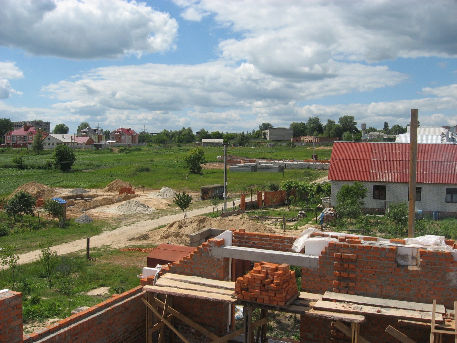

Залез на верхушки имеющихся фронтонов, сделал пару фоток ландшафта - ниче так... Предлагаю фото того, что есть:

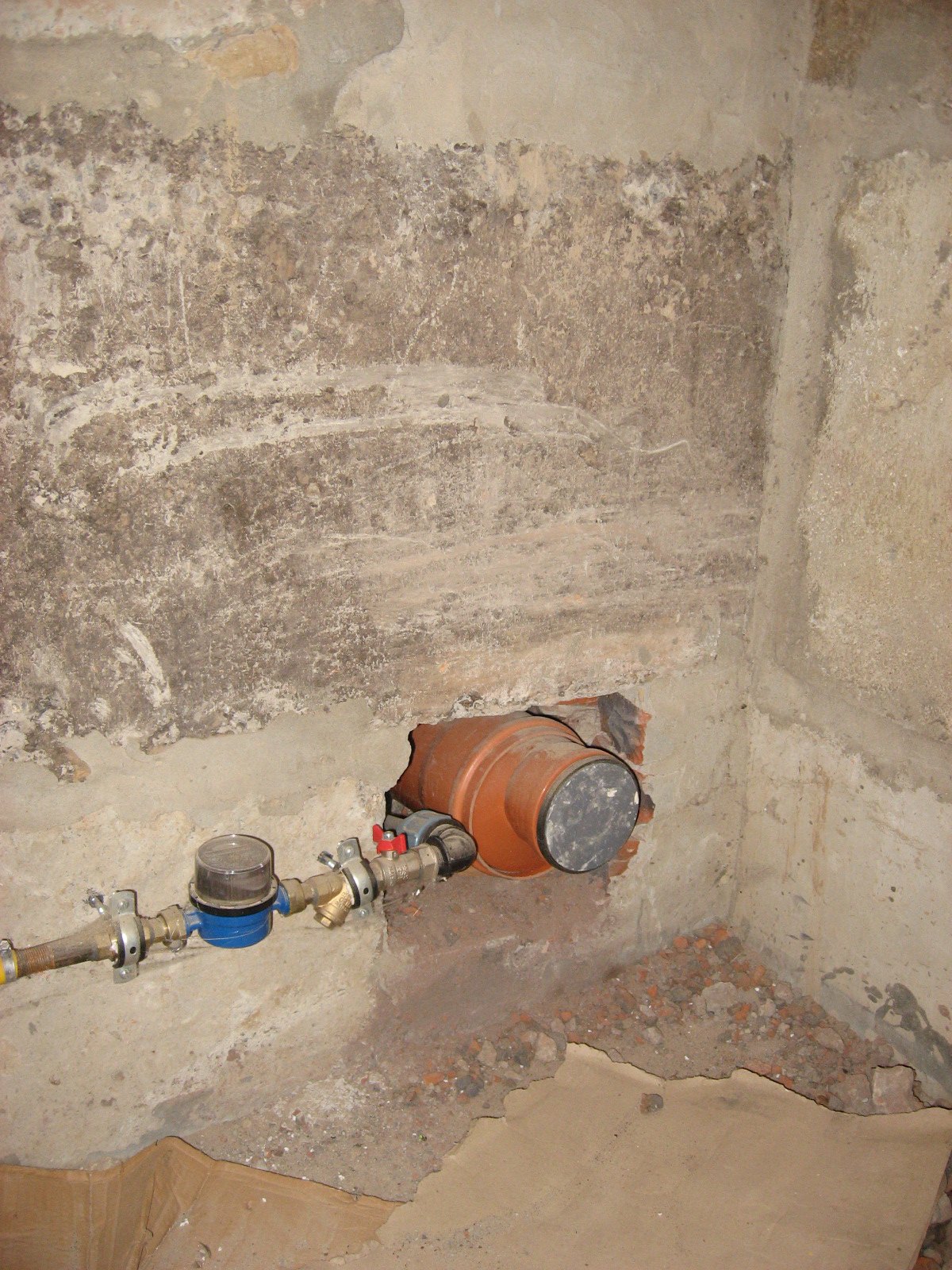

Посоветуйте, можно ли сейчас штукатурить стены в топочной под плитку, чтобы спланировать расположение оборудования? Окна там поставятся, я думаю, в первую очередь. Вот такой ввод воды и канализации:
Штукатурить можно, если все отверстия для труб водо- и газоснабжения, вентканалы готовы и перфоратором стены долбить не будете

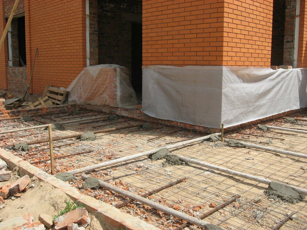

Привет, сосед! Хорошими темпами строишься!
У меня по проекту то-же терасса 6х3м примерно, так я решил не заморачиваться с монолитом, каркас из 50-го угла и заполнение либо брус 50х150 обработанный "Белинкой"(как забор), либо терассная доска(посчитаю оба варианта).
Плюс в том, что терасса получается "тёплой", не скользкой, можно выходить в босых ногах:D, по барабану атмосферные воздействия(особенно терассной доске), легко ремонтируется и трудозатрат меньше.
P.S. кстати, у форумчанина bora-b, есть какой-то хитрый рецепт для пропитки дерева эксплуатирующегося на улице на основе масел..

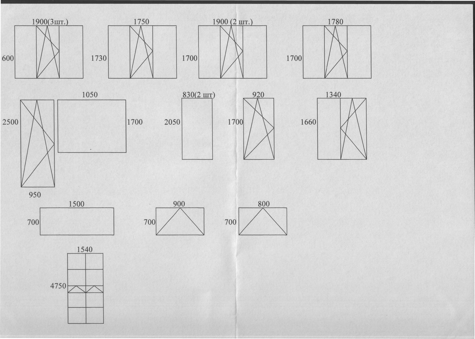

Выкладываю приблизительно посчитанные окна. Может кто окнами занимается, будет свободное время - прикиньте по цене. Стеклопакет двухкамерный, профиль пятикамерный, фурнитура MACO, ROTO.
Прикинули по знакомым и не очень окна? пока остановились на таких вариантах:
1. REHAU в ГАЗДА - кто там покупал?
2. Deceunick Zendow (честно сказали, что скорее всего Турция). Кстати окрашенный в массе всего на 8 тыс. грн дороже (33 000).
Для тех, кто занимается окнами - если будет свободное время, прикиньте по цене одно окно: 1600х1900, три секции, среднее поворотно-откидное, отлив 200 белый, микропроветривание. Цена только за конструкцию, может и сами поставим (кроме остекления на лестнице).
