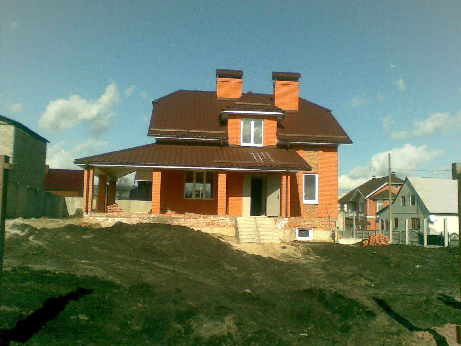

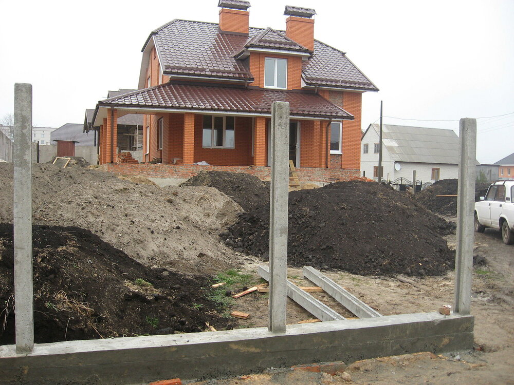

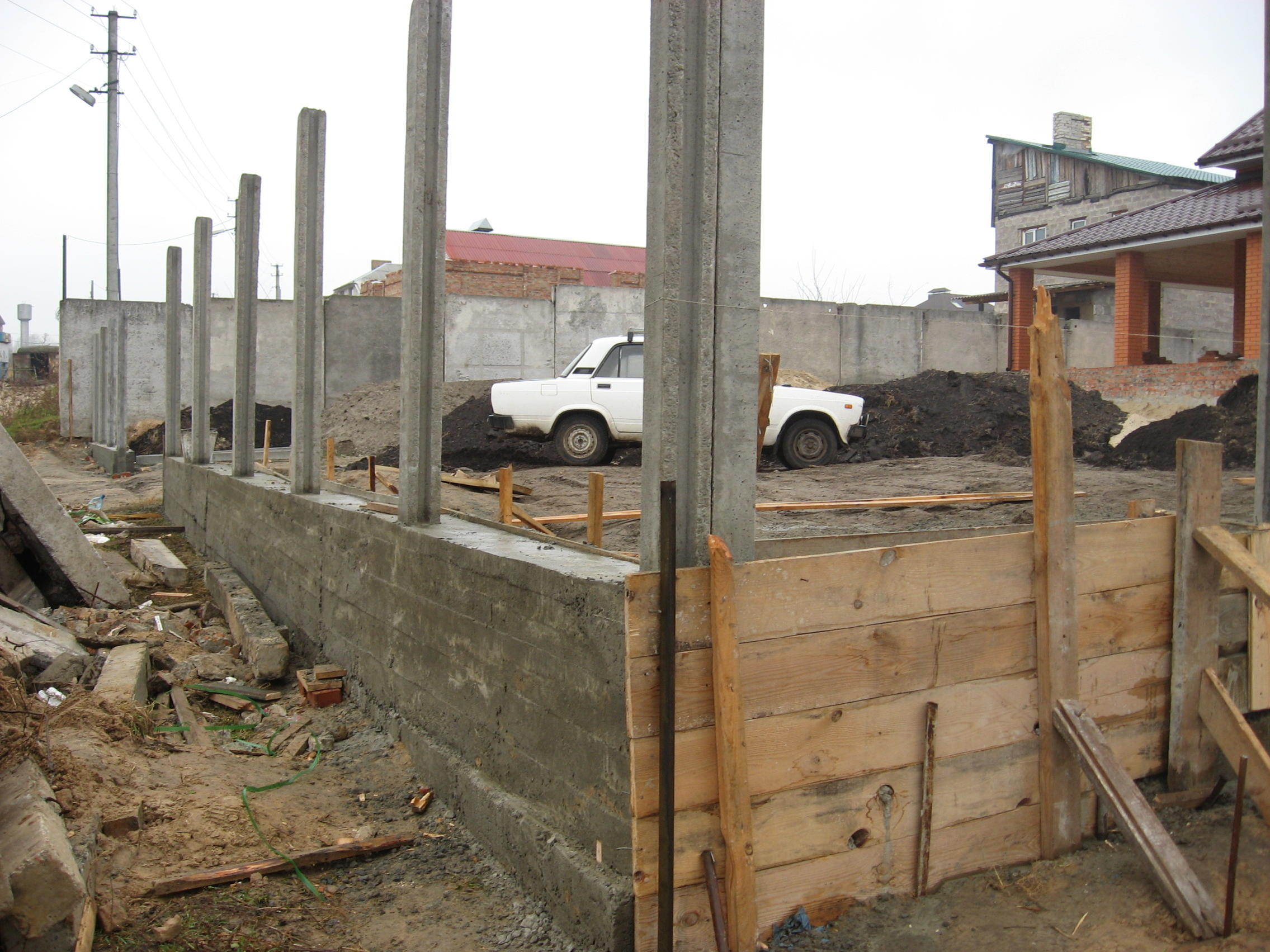

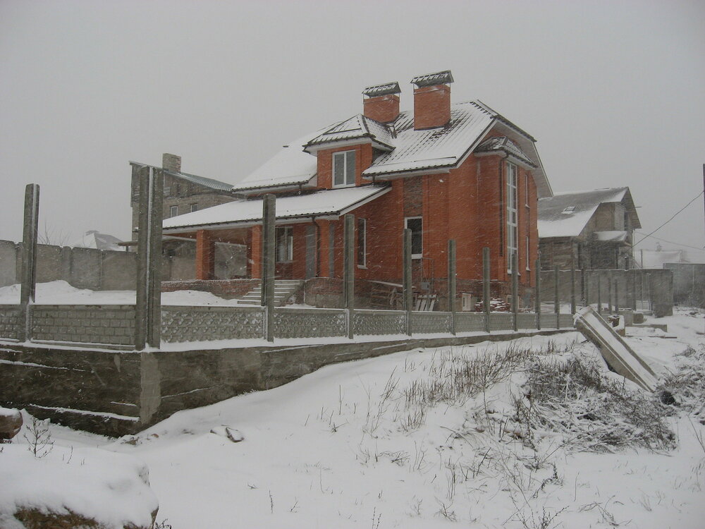

Стройка пока приостановилась - немного занялись работами на улице. Завезли тонн 120 земли на участок, чтобы немного выровнять; определились с забором - бетонные столбики 2м + одна нижняя бетонная секция, дальше профнастил. В доме штукатуры заделали щели между плитами: пакля+цемент+алебастр. Пока имеем вот что:

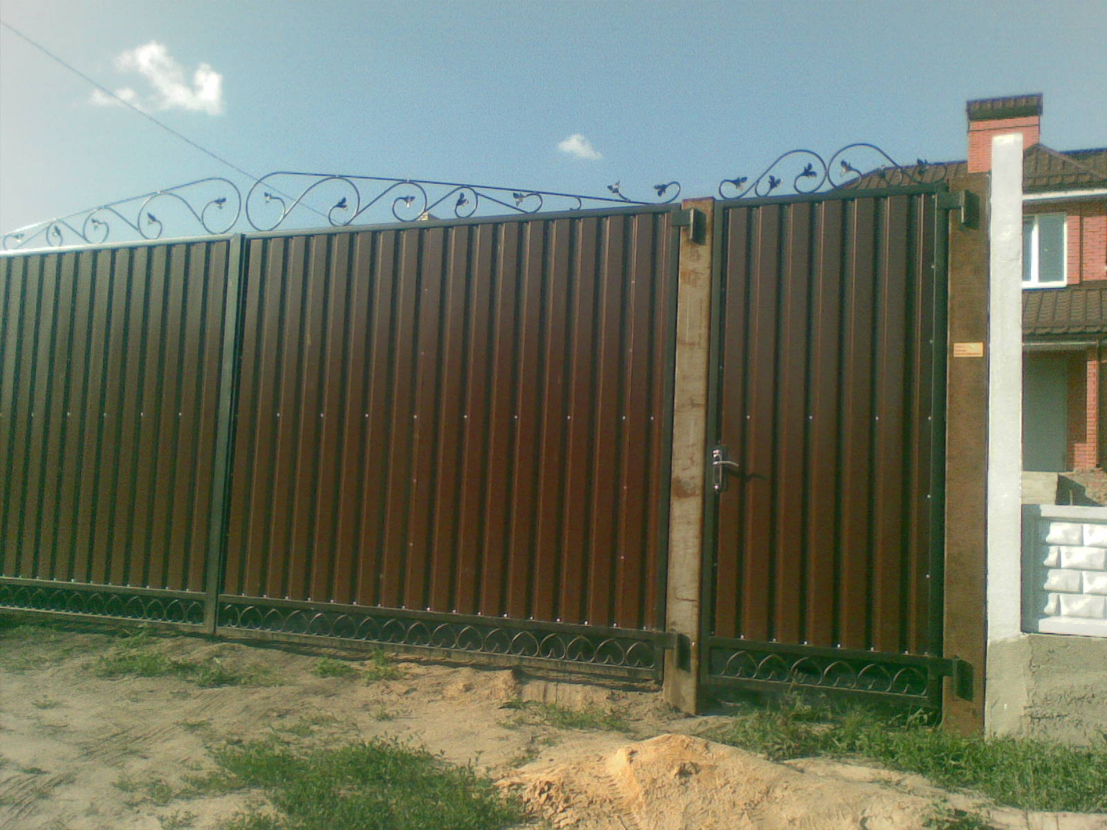

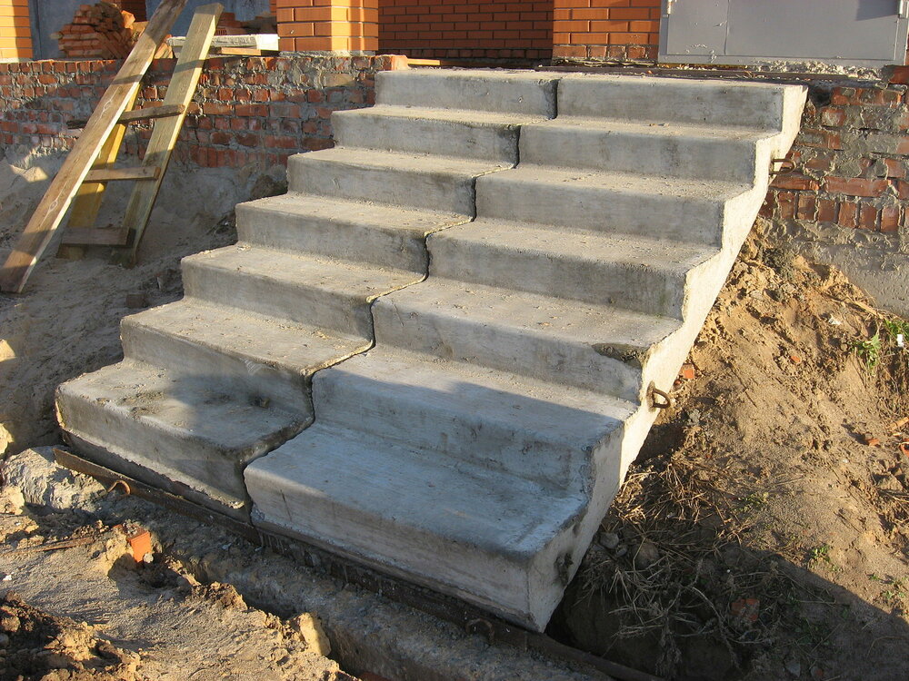

Продолжаются работы на улице: установили квадратные трубы для ворот и калитки, поставили два марша лестницы на террасу (опорой послужил фундаментный блок), положили шесть неоприходованных плит б\у в качестве въезда в гараж.

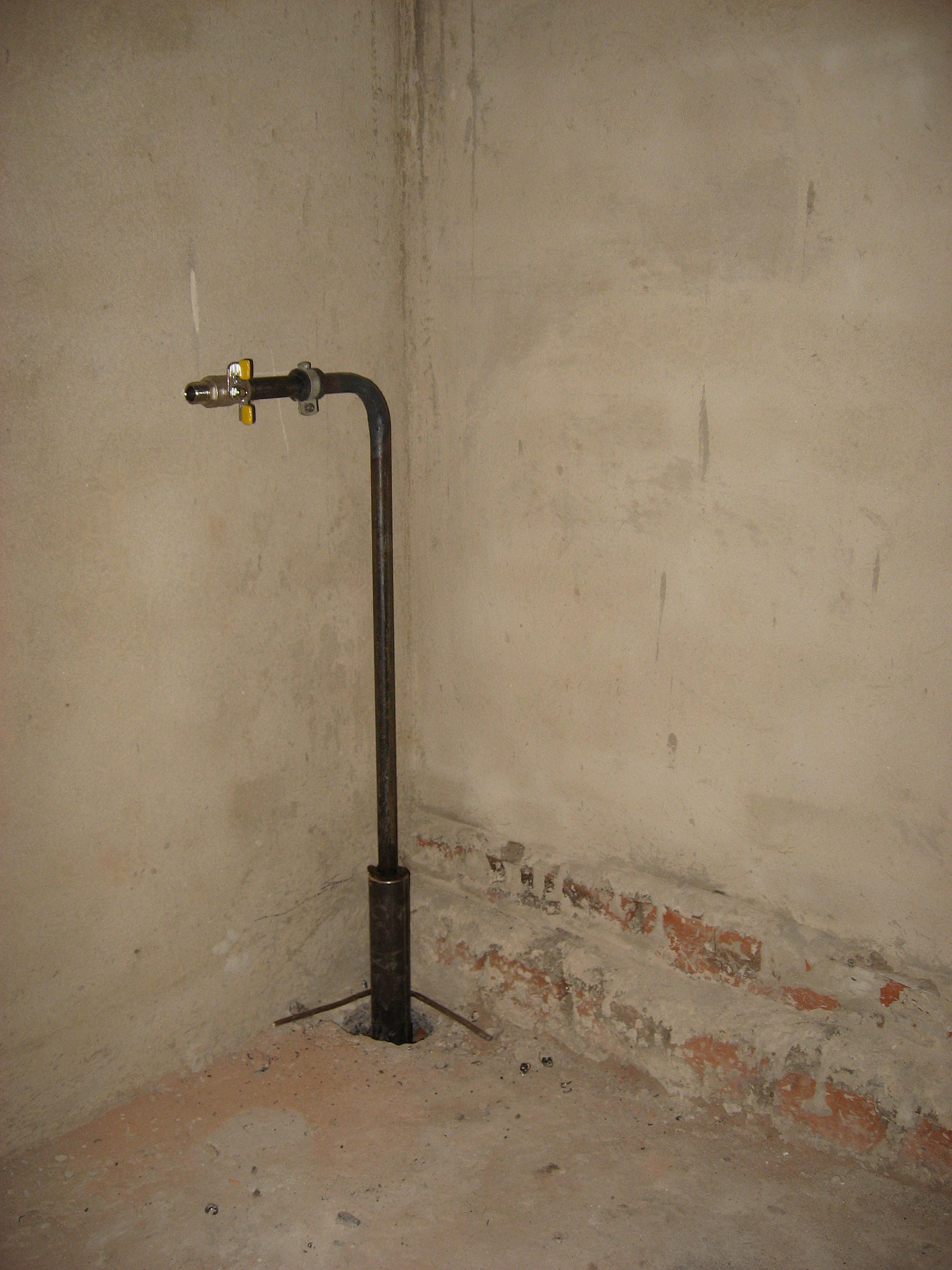

Большое событие: в доме появился газ:
Поздравляю! А мы только по улице проводим. В дом будем уже в следующем году заводить.
Да это действительно событие, ПОЗДРАВЛЯЕМ!!!!!!!
а какой у Вас счетчик??
на какой высоте от пола его разместили?
Какой счетчик - не знаю, когда буду - посмотрю. Высоту не мерял, все делали газовщики, но постараюсь не забыть померять.

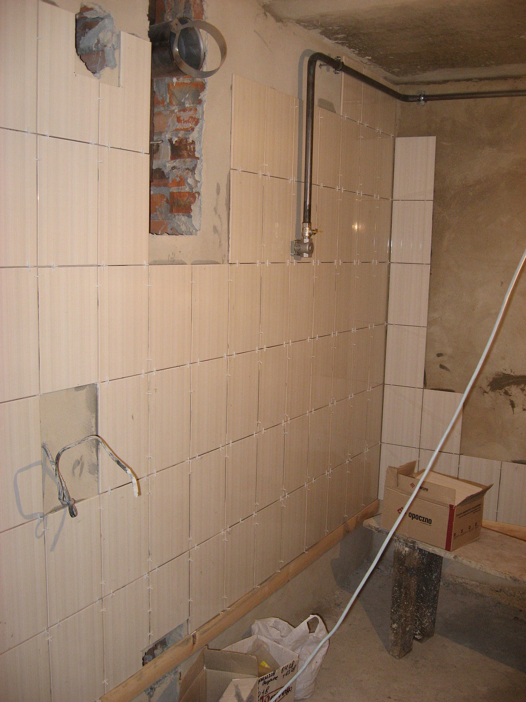

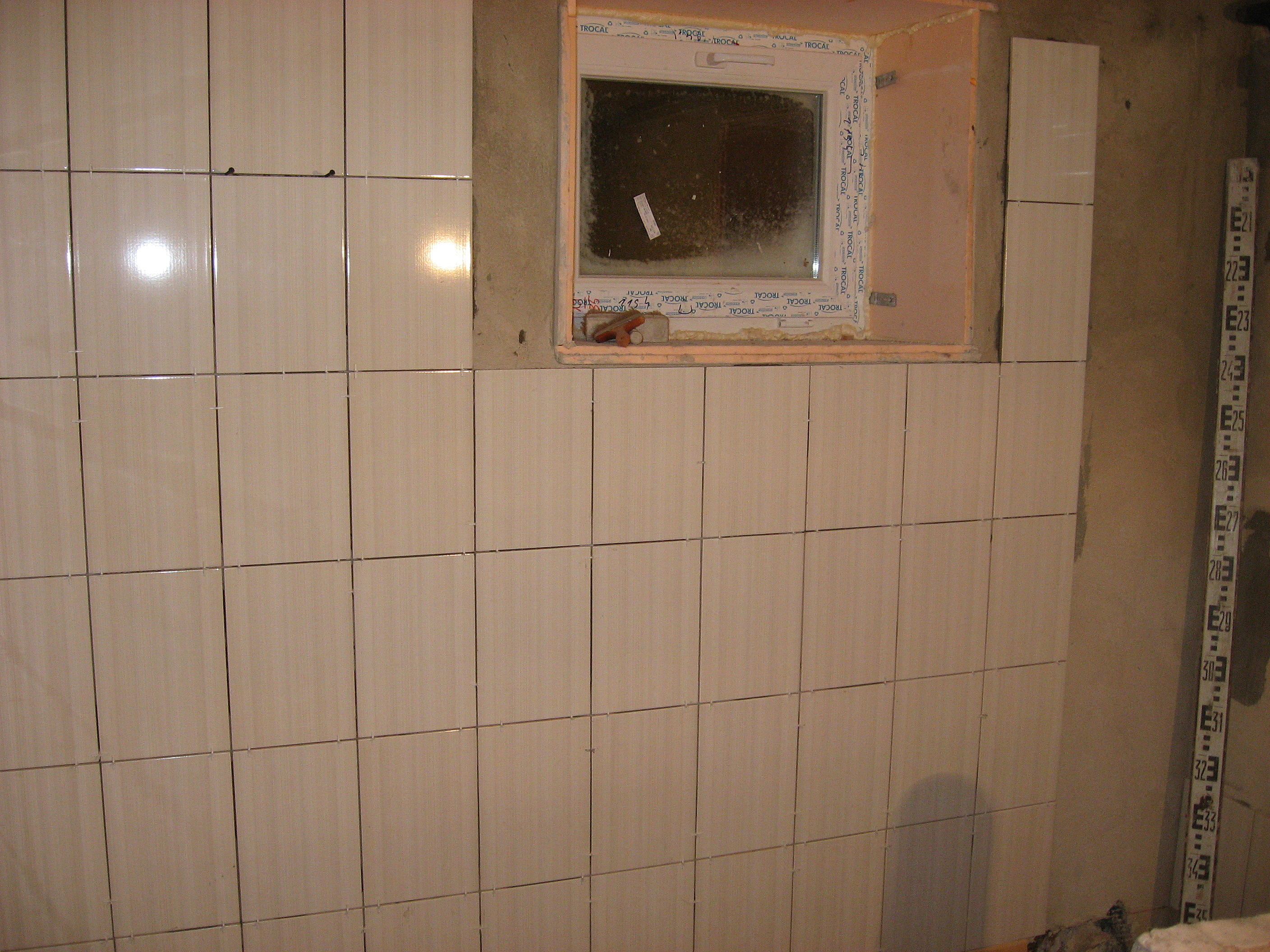

P.S. Пока суть да дело, начал процесс с облицовки плиткой топочной. Купили дешевую плитку Opoсzno, кака редкая - размеры гуляют до 1мм, оттенки могут сильно отличаться, много вертолетов. Пока за 1, 5 дня случайных выходных выложил около 10 квадратов.
симпатично получилось:D
Спасибо. А что именно симпатично: дом в целом или укладка плитки?
Я имела в виду укладку плитки, хотя дом в целом тоже красавец:D
только в посте №2 на картине почему то не было водосточки?
Положил отлично, несмотря на недостатки материала, а Opoсzno делают в Украине(не всю, видимо только бюджетные серии, видел в Эпике, когда брал себе плитку на пол в топочную и санузел).
Счетчик Жулянского какого-то завода "Визар", что ли. Высота до счетчика около 190 см.

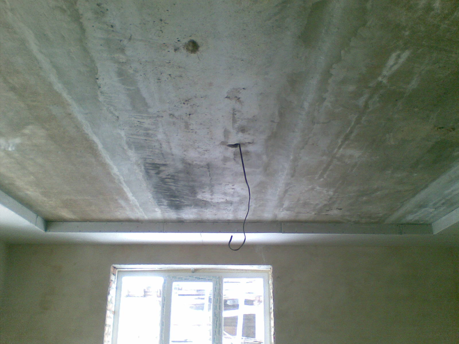

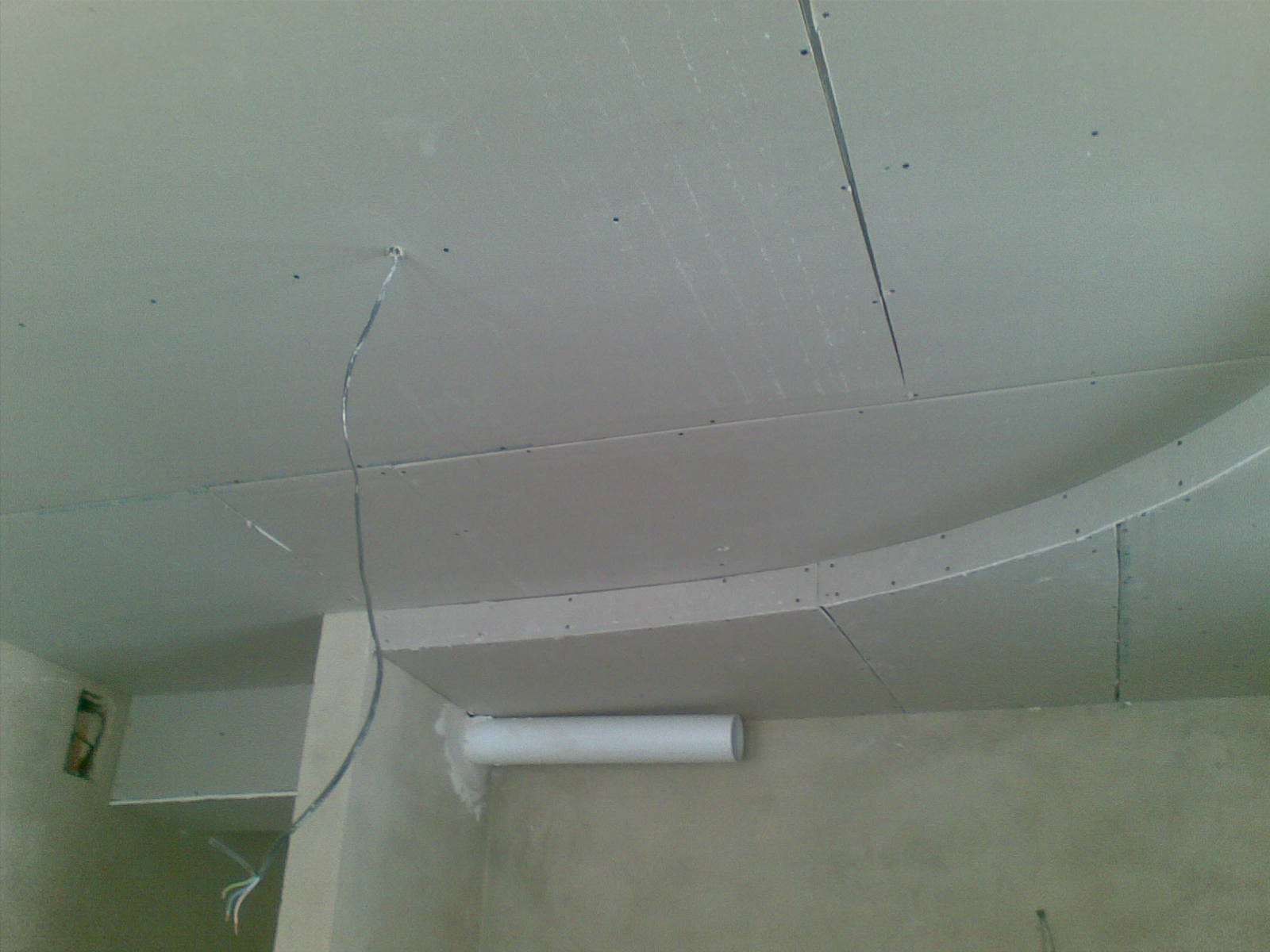

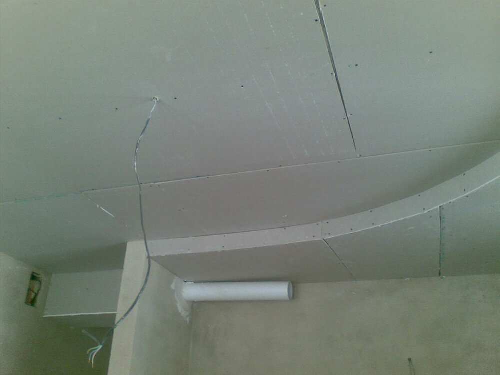

На зиму, можно сказать, стройка остановилась. За прошедший период сделал только сам канализацию. На этой неделе электрики установили коробки, сделали скрутки, поставили автоматы, УЗО, повесили пару временных розеток. Параллельно закончили подшивать гипсокартоном потолки второго этажа, с понедельника принимаются за первый этаж. Хотя еще не представляю какой потолок где придумать. Есть конечно пару мест, где надо зашить трубы, а все остальное... Пока не представляю - хочется какую-то подвесную конструкцию, немного подсветки.

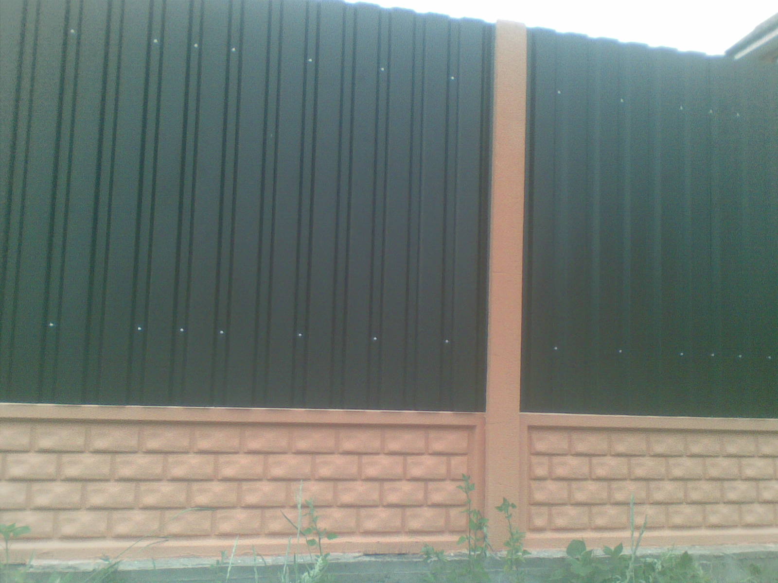

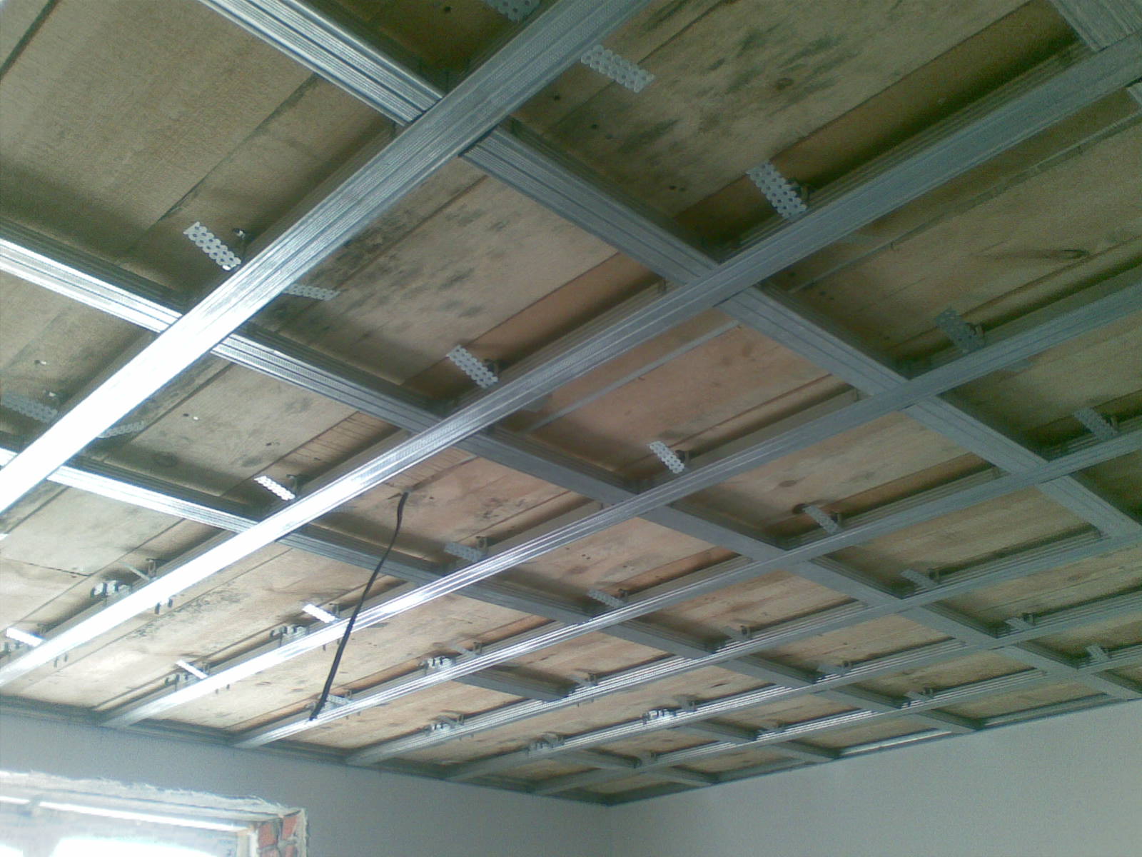

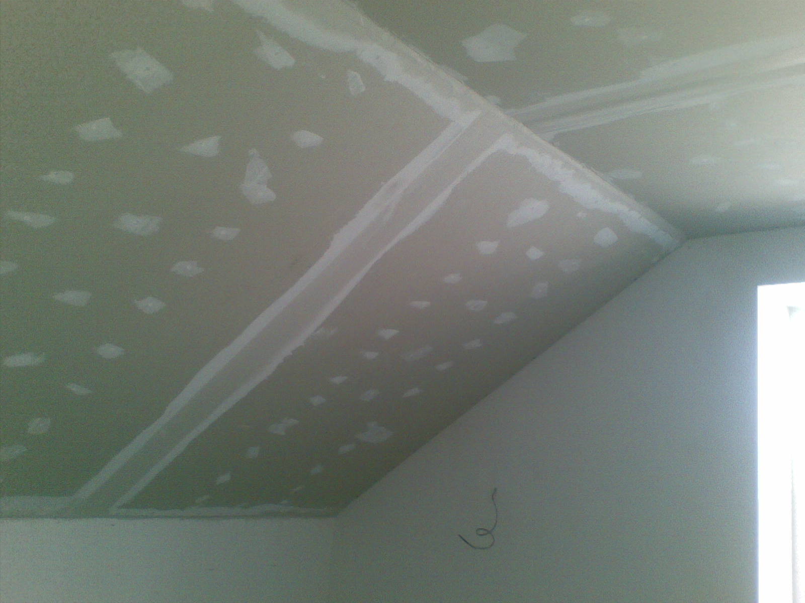

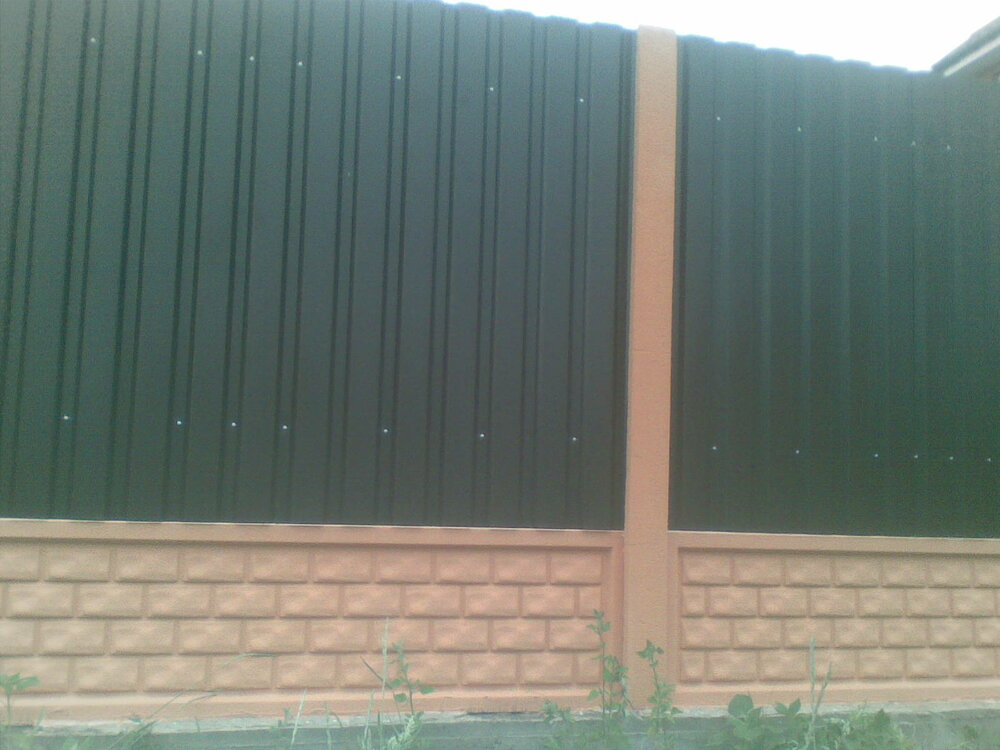

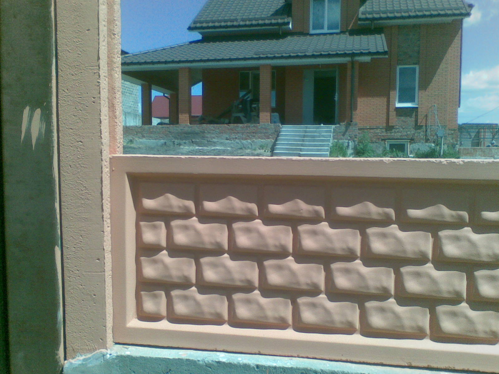

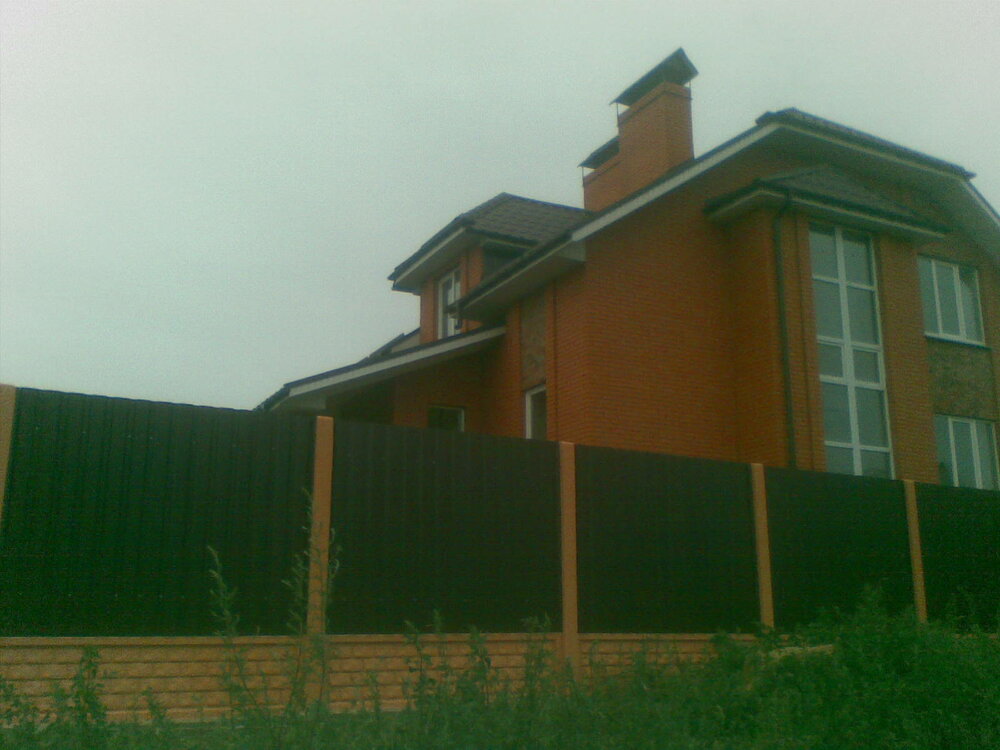

Идут работы по подшивке потолков второго этажа гипсокартоном. Параллельно установил подоконники-столешницы Эггер 38 мм. Покрасил забор силиконовой краской Силиколор, колеровал Садолином.
Начали понемногу обшивать забор профнастилом - вроде симпатично получается.

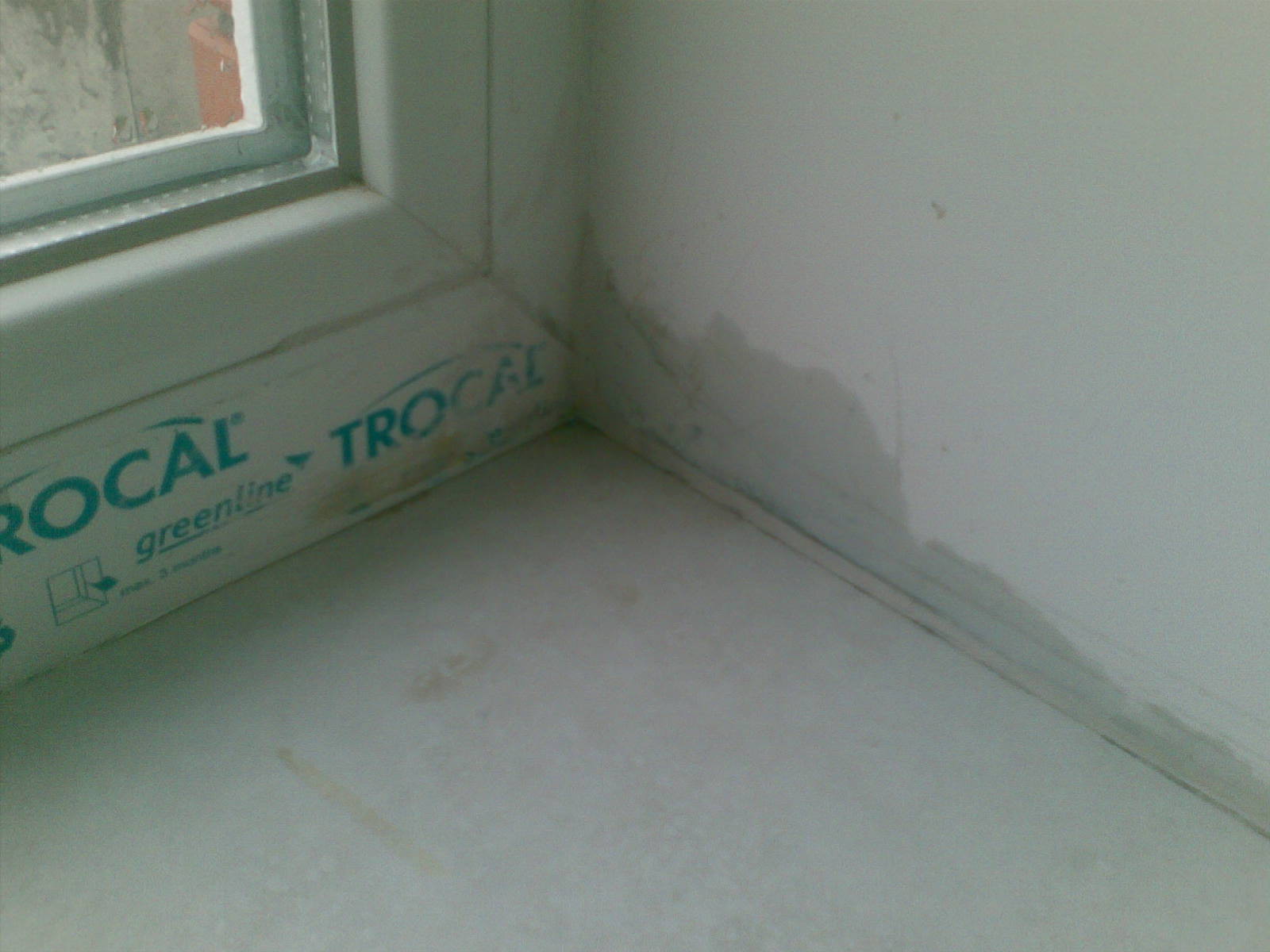

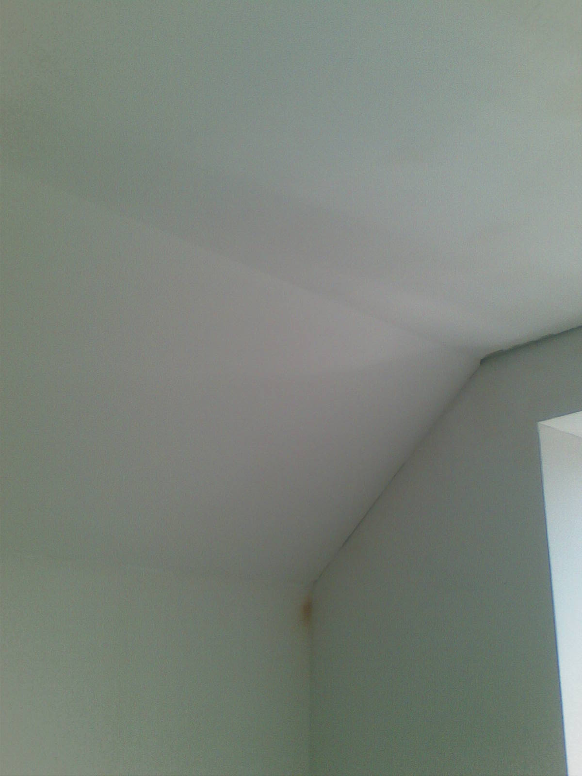

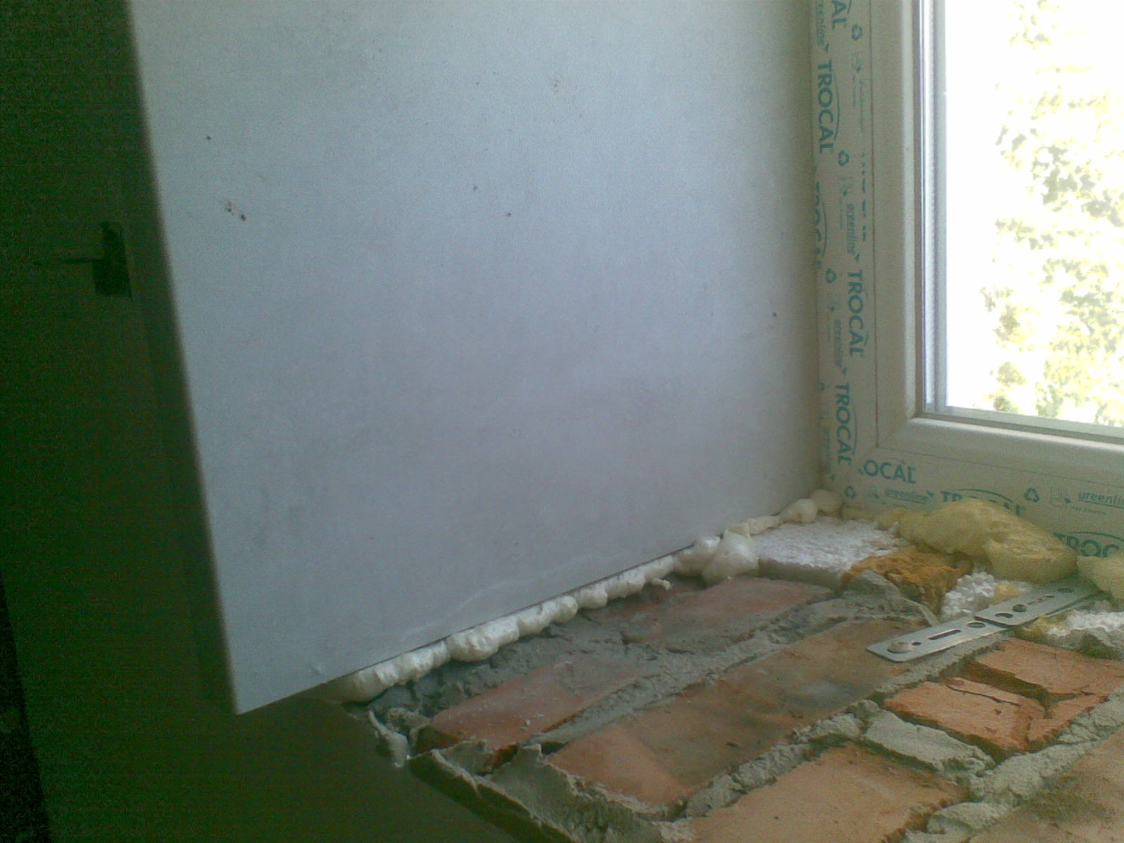

Сегодня весь день льет дождь, заметил, что на подоконниках двух окон на втором этаже в углу есть немного воды и мокрый угол. При этом окно закрыто, снял даже отлив - под ним все сухо. Даже не представляю откуда в углу могла взяться вода, ведь до установки откосов никаких подтеков не было (окна стоят уже почти полгода). Были ли у кого-нибудь подобные проблемы? Как бороться с невидимым врагом?
Сегодня что-то подобное мне показывал Мастерок на моих окнах, проверьте, есть ли изоляция между облицовочным кирпичом и профилем. Нужно либо пройтись силиконом либо специальной лентой ПСУЛ, думаю специалисты лучше объяснят.
Дорогие товарищи, вы, конечно , будете смеяться, но и у меня на одном из окон на втором этаже аналогичная ситуация :beer:. Есть мнение, что вода берется все же с крыши, из места примыкания кровли к дымоходу ( это в моем случае, а в Вашем может быть еще в каком-нибудь другом месте), затем находит дырку , спускаясь по внешней стене или межкомнатной перегородке....Может стоит залезть на чердак и обследовать все стремные места?
Тю, та тож звичайний конденсат зі скла потік, (ну там при стику теплого повітря з холодною поверхнею на останній з!являється роса), хіба ні?
конденсат будет видно на внутренней поверхности стекла. летом выпадает оч редко, например при штукатурных работах, вобщем когда влажность дикая. здесь течь на лицо.
