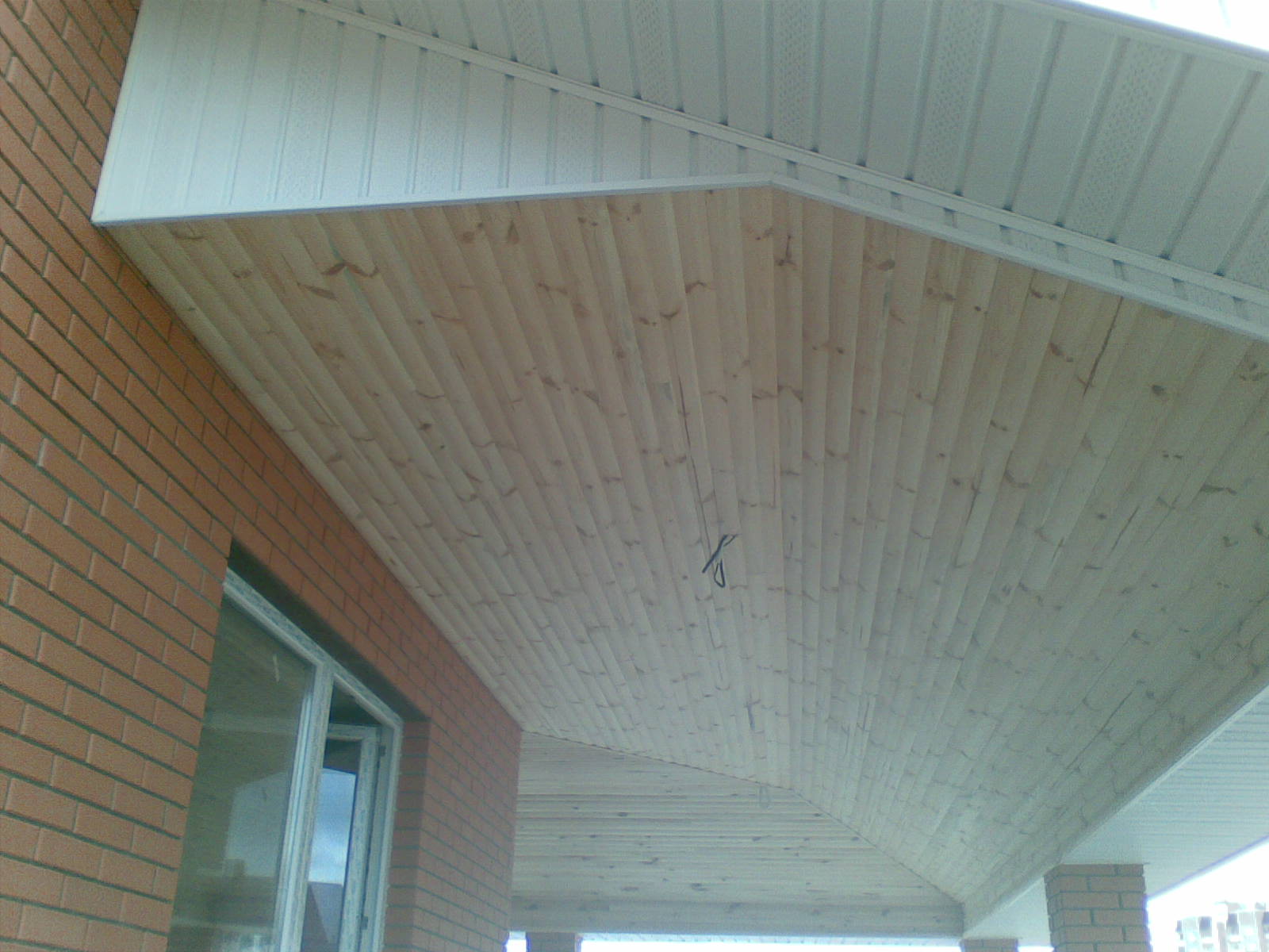

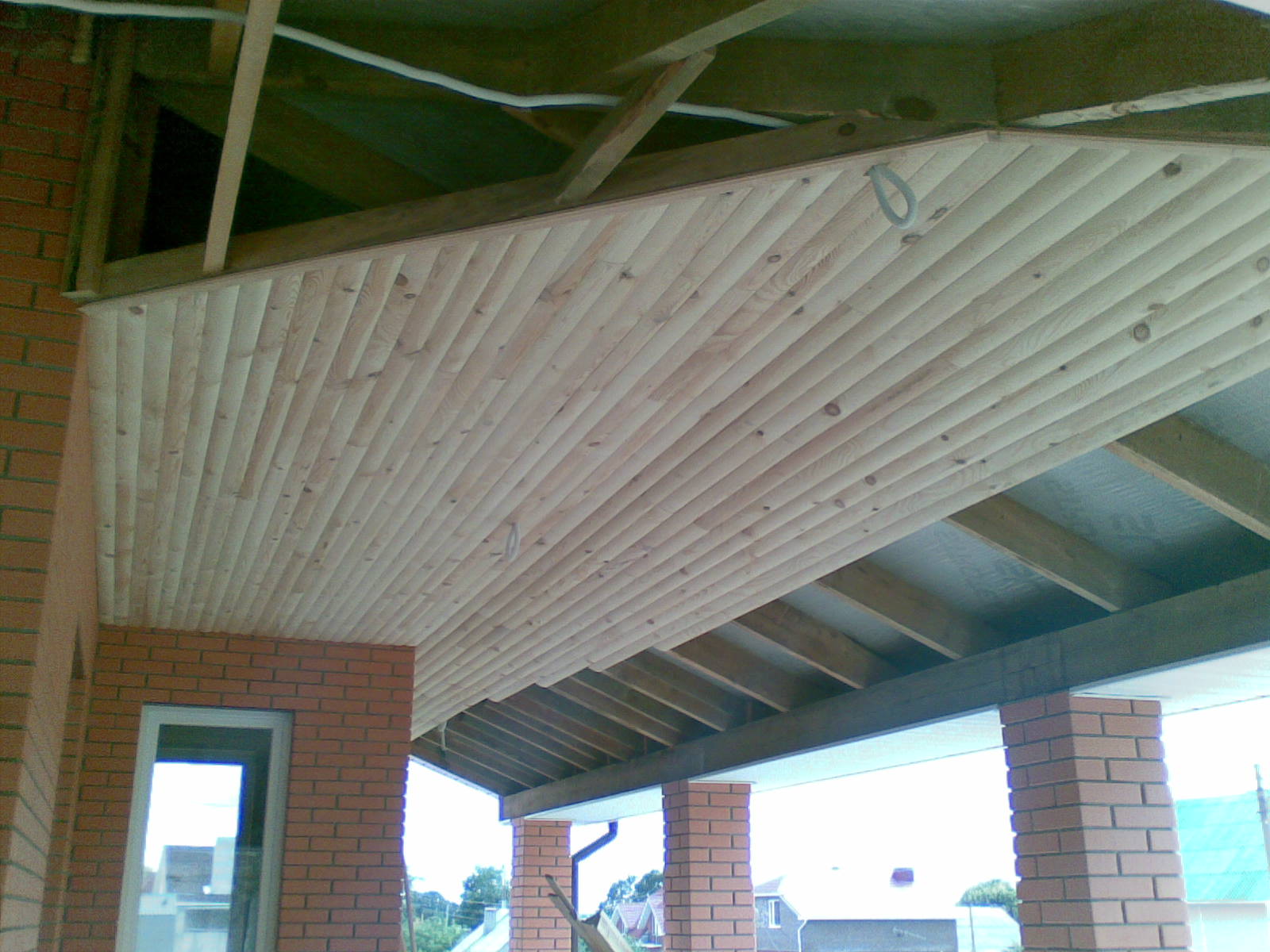

Начали подбивать террасу мелким блок-хаузом. Получается вроде ничего.
Классно выходит!!:good:

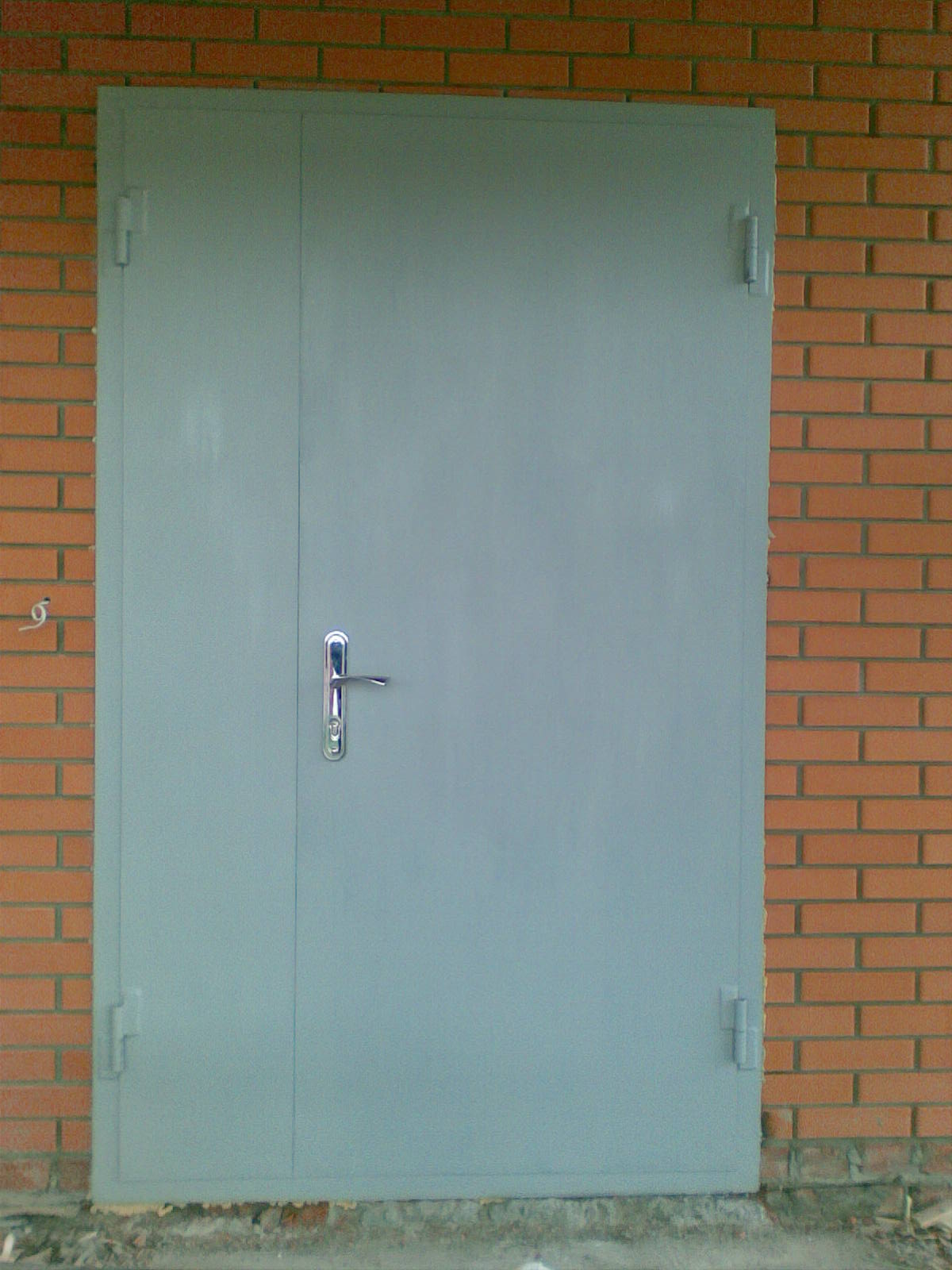

В процессе поготовки к зиме закончили работы с террасой - блок-хаус загрунтовал Belinka base, покрыл пока что одним слоем бесцветной Belinka Toplasur, входную дверь тоже загрунтовал в два слоя, пока так постоит (хотя сам понимаю, что нет ничего более постоянного, чем временное). Помещения очистили от мусора, навели порядок. В топочной пробил дымоход, "нашел" нержавейку, можно ставить котел.:) Закончили установку забора от соседа.

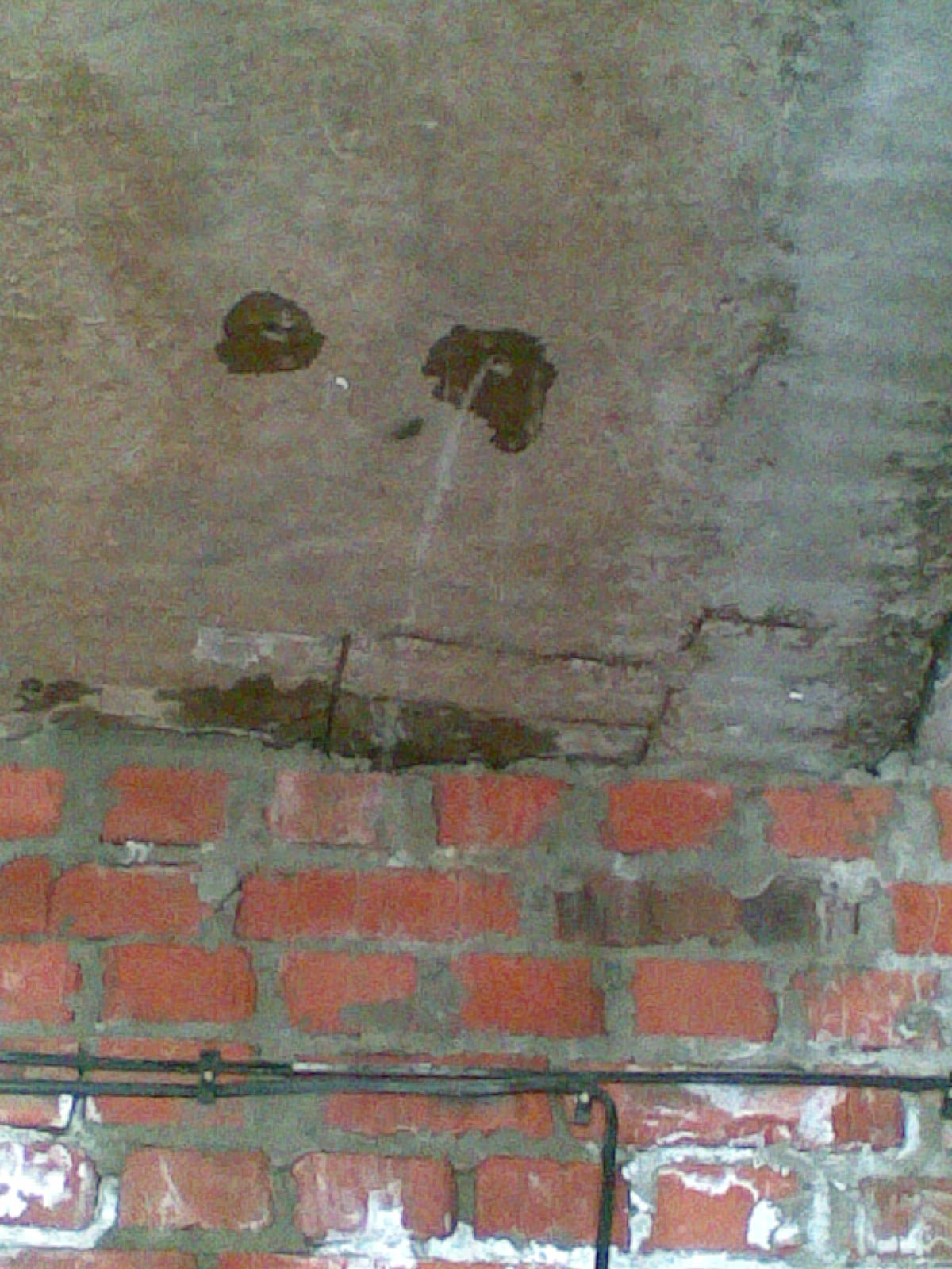

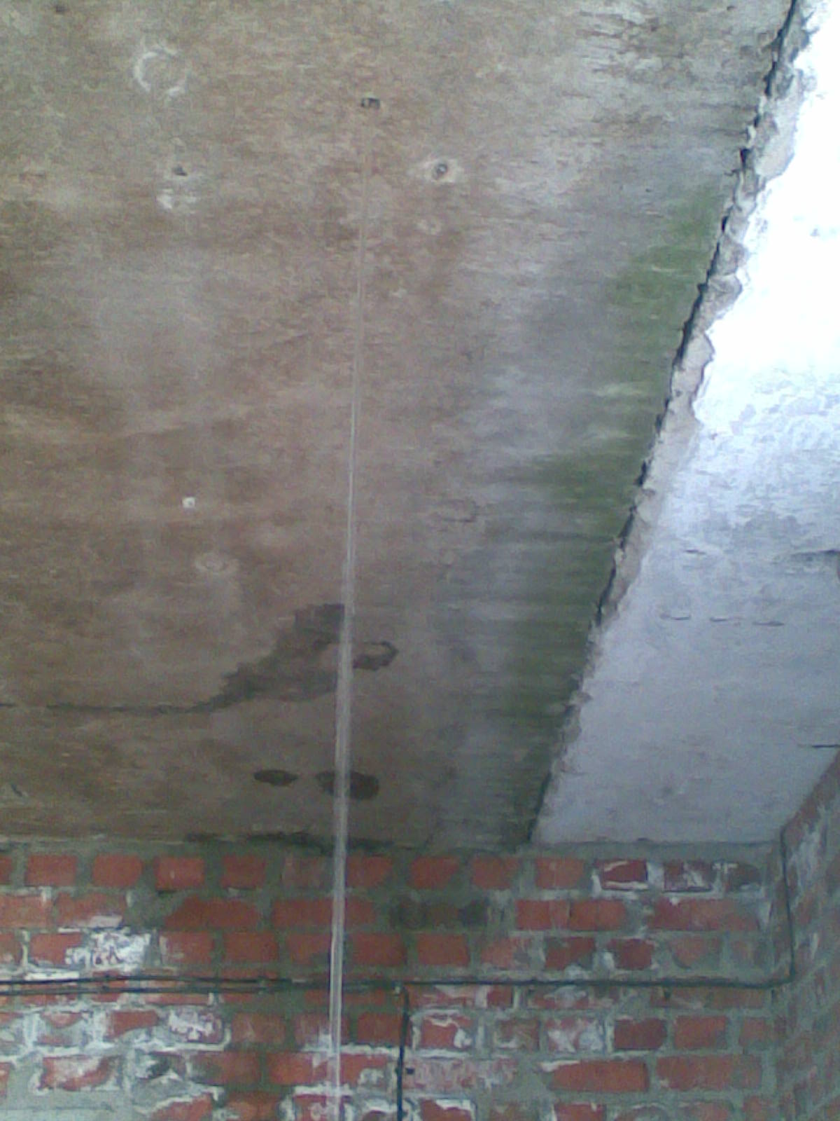

Обратил внимание, что довольно долго не высыхает темное пятно на полу комнаты второго этажа и стене в гостинной. По совету Varmy просверлил "пару" дырок по середине и краем плиты. В итоге имеем почти три ведра слитой воды.

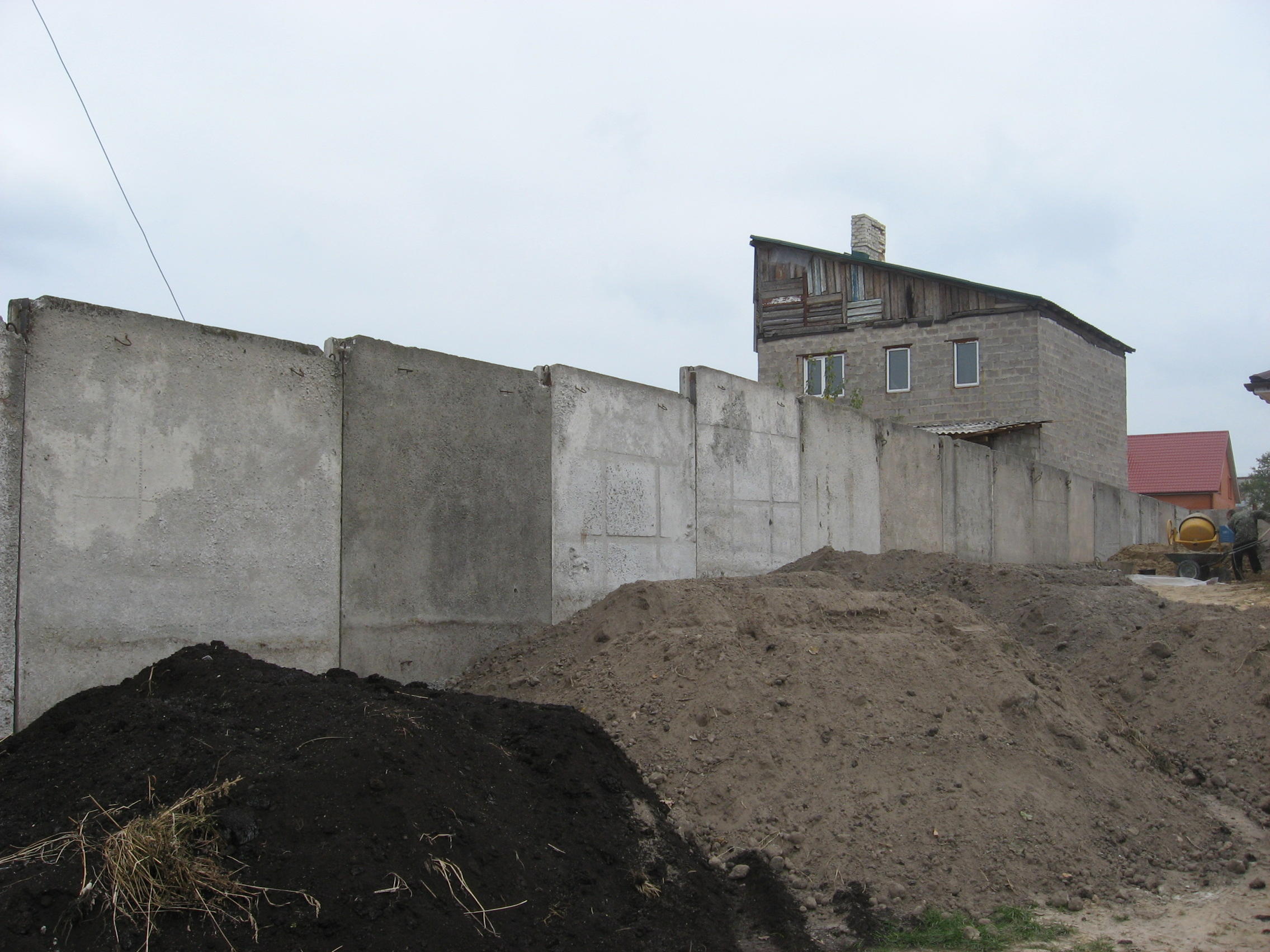

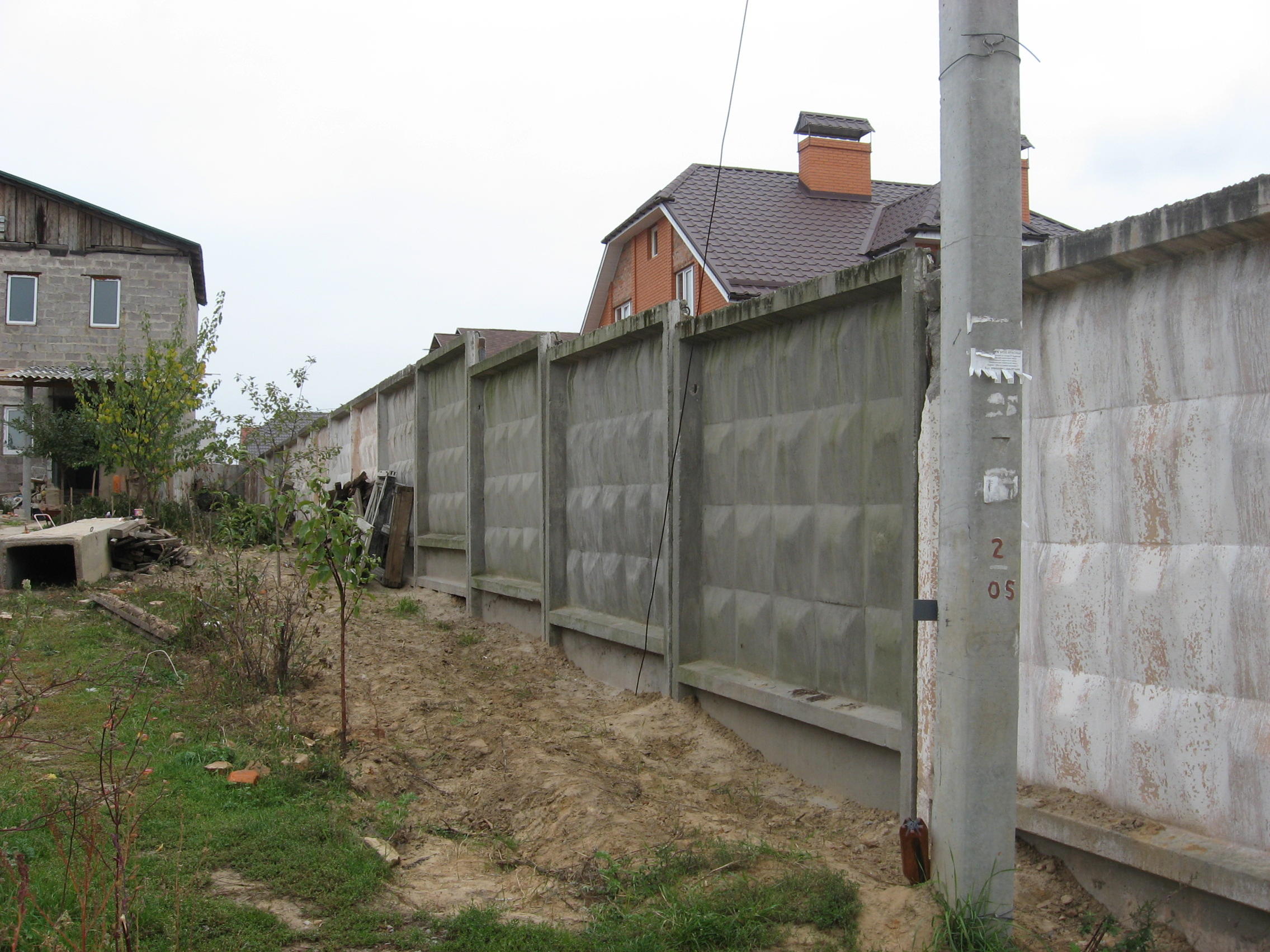

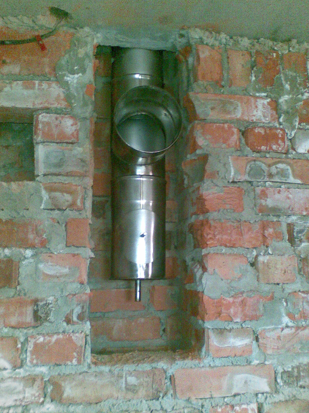

Я так понял, это у вас ревизия с такой дверкой и лейка внизу...А на чем держится дымоход?
И каков забор от соседа?

Да, это такая ревизия с лейкой. Сам дымоход держится за счет хомутов из нержавейки, которые закладывались в процессе постройки. Тройник и ревизию прицепил только на время фотосессии - они тоже зафиксируются хомутами.
Насчет забора - сфоткаю, выложу. Это обычный бетонный забор 2,5 на 2,5 метра, слегка б\у, кое-где даже немного битый, найден бесплатно, только пришлось отстегнуть за перевозку и заправку крана, ну и само собой за установку + 5 кубов бетона. Зато теперь можно не бояться мелкой небронированной техники, типа великов соседских детей:).
скажите, а Вы нашли причину накопления такого количества воды?
Да особо искать ее негде: только когда плиты лежали на улице, причем довольно долго. Видно где-то плохо были замазаны торцы труб, вот вода во время дождей и набежала. Напомню, плиты б\у.

Вот с этими хомутами вы поаккуратней...
Дело в том, что в процессе работы котла дымоход нагревается и "удлиняется"... может слететь с хомутов (сорвать их).
Для компенсации используют специальные гильзы, которые закладывают как правило на уровне перекрытий - посоветуйтесь со спецами...
Правда, для газовых дымоходов это не так критично, но вот для камина "удлинение" может достигать значительных чисел...
А заборчик знатный получился... Но я никогда не мог понять - за счет чего он держится вертикально?
Там же столбов вроде как никаких нет...

Что уже тут консультироваться? Дымоход то уже заложен, будем надеяться, что именно для газового дымохода это не критично.
Насчет заборчика - каждая панель имеет "ноги" длиной около 50 см, они то и устанавливаются в вырытые стаканы и бетонируются. Правда у нас не все секции имеют такие ноги.

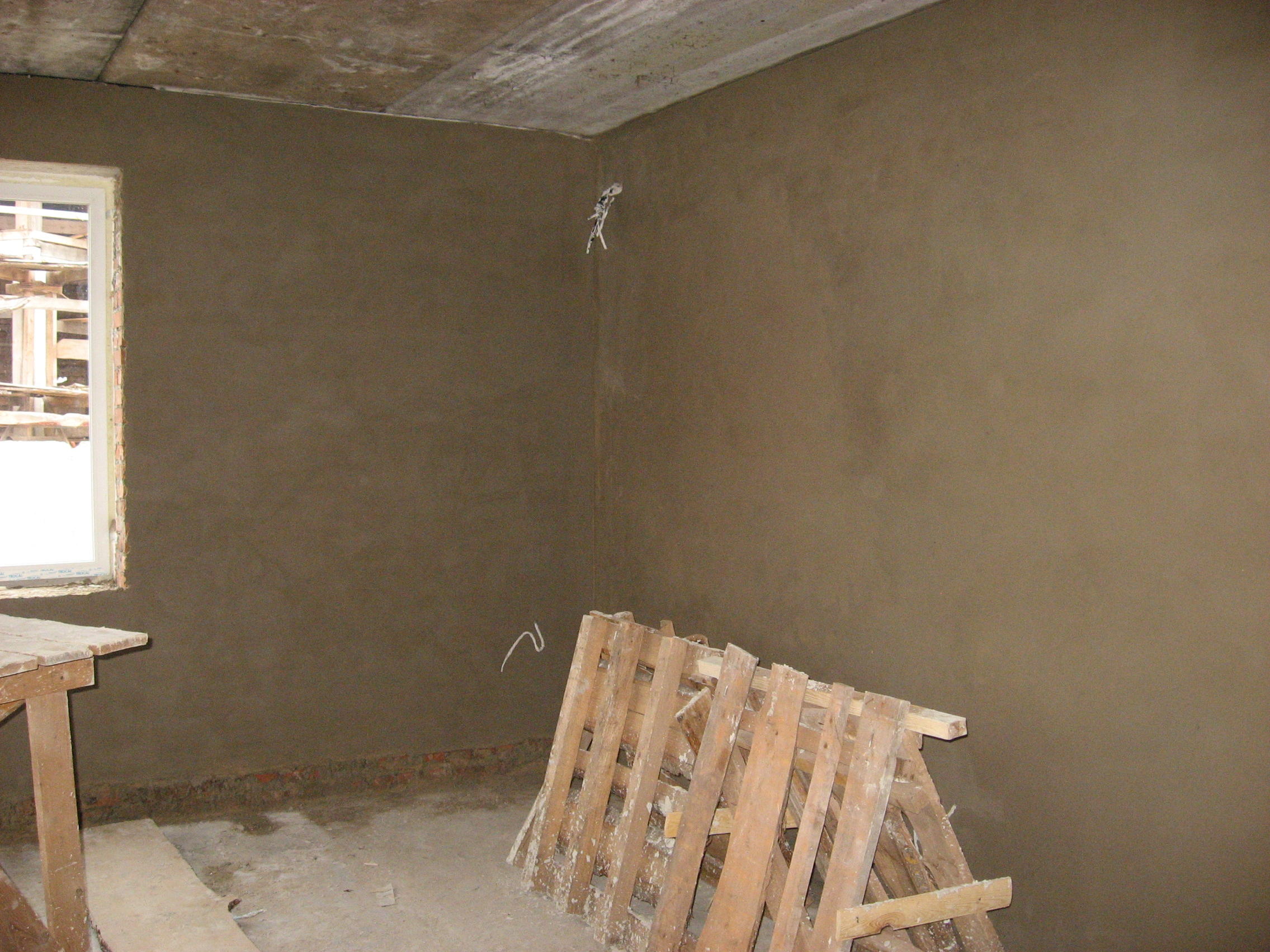

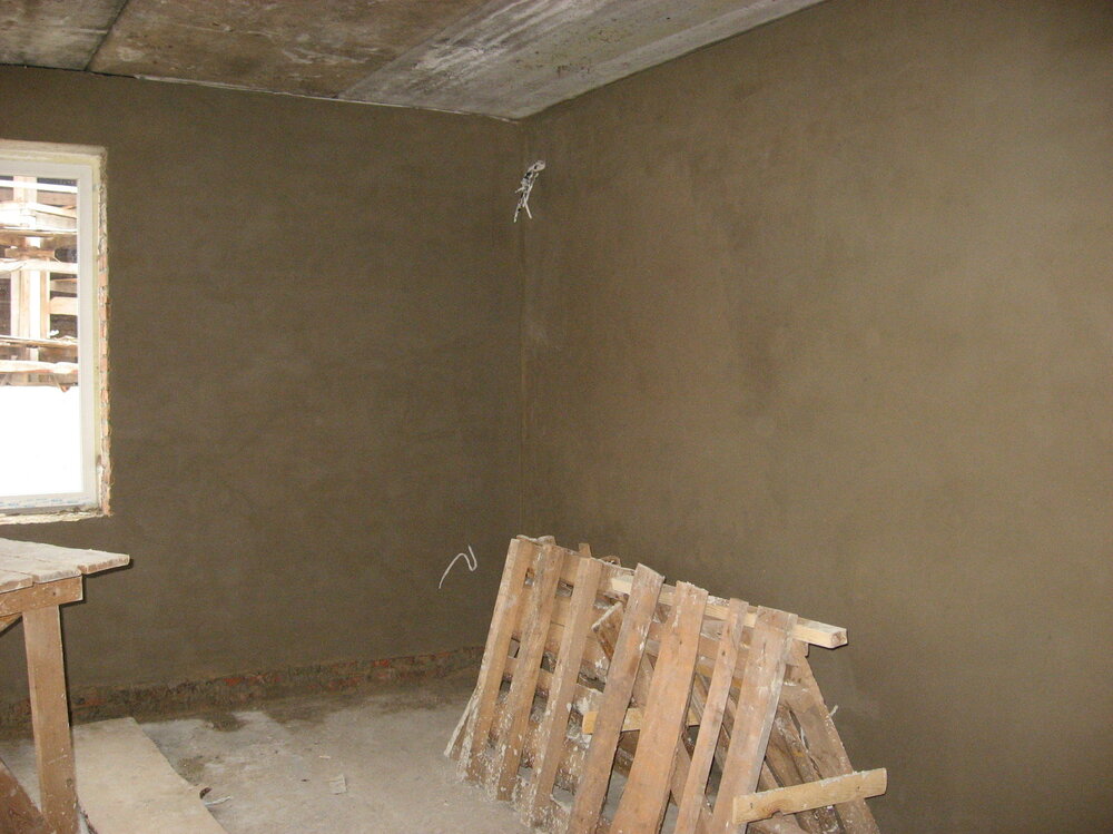

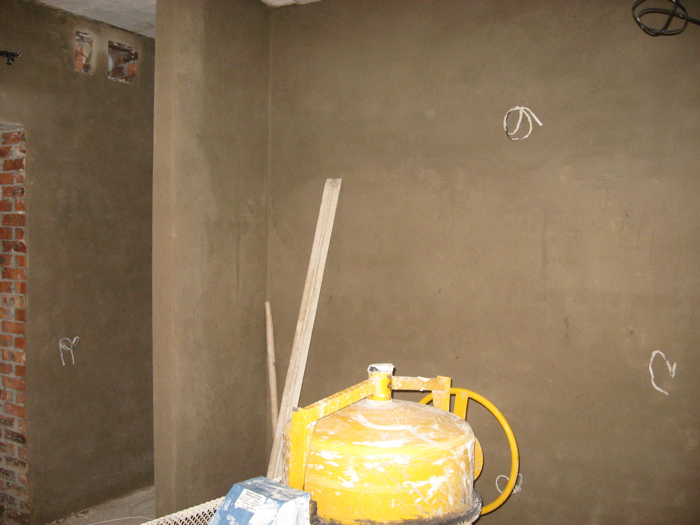

Не смотря на не очень хорошие прогнозы погоды было принято волевое решение начать штукатурку стен. Была подобрана бригада непьющих штукатуров (мужчина , две женщины + подсобник). В итоге за полторы недели имеем поштукатуренный 1 и 2 этажи. С понедельника начинаем лестницу и топочную в цокольном этаже. Раствор закупался уже готовый - цементно -песчано-известковый. Рабочие притянули свою бетономешалку, я докупил еще тонну цемента, а то как-то слабовато выглядел раствор. За цену, как мне кажется, договорились нормальную: 20 грн за м2 -обычная, 25 грн\м2 - штукатурка по блокам, 7 грн\м2 - набивка штукатурной сетки на блоки, 20 грн\ м.п. углы наружные (если надо), подсобник 100 грн день. Работают без маяков. Я прошелся с двухметровым уровнем по стенам - все тип-топ.
Молодцы. Так быстро управились, и цены у вас хорошие. А с фасадом делали что-нибудь или уже все на этот год?
