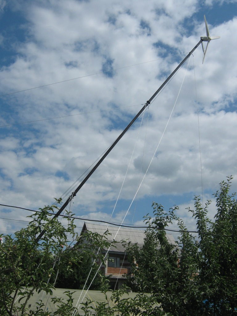

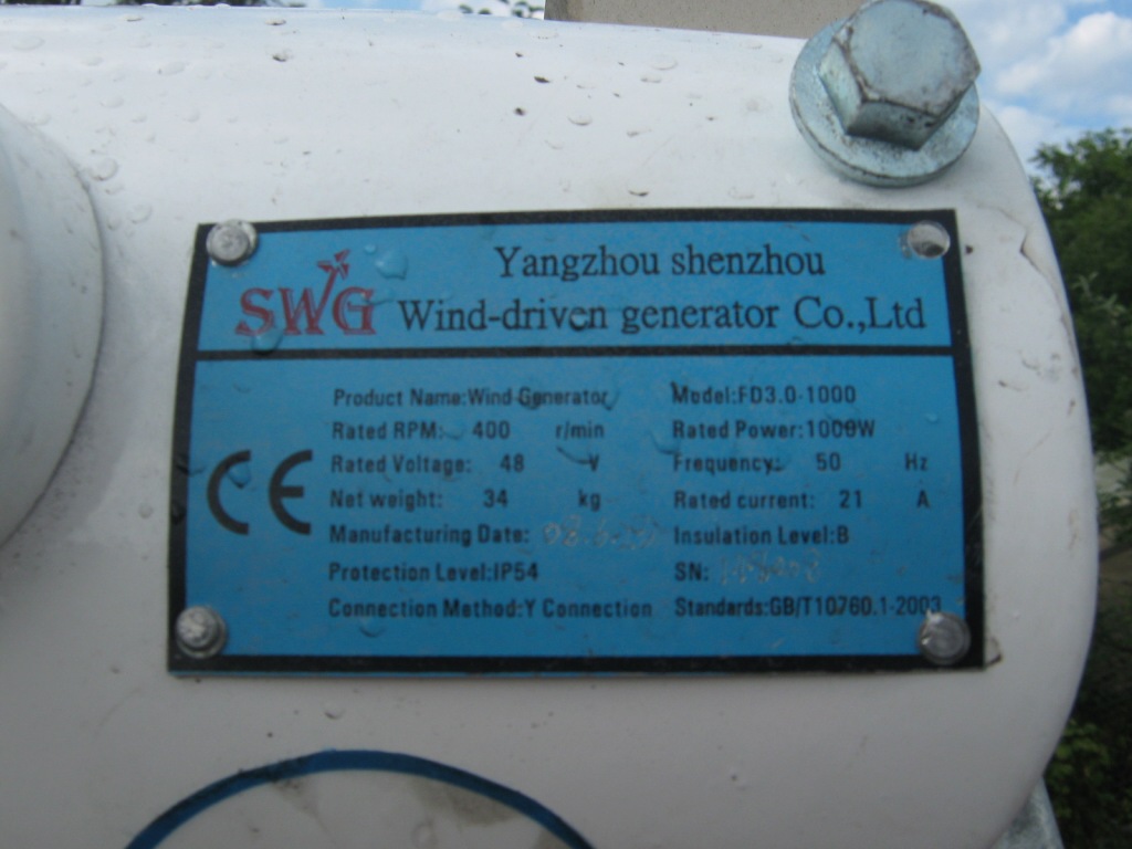

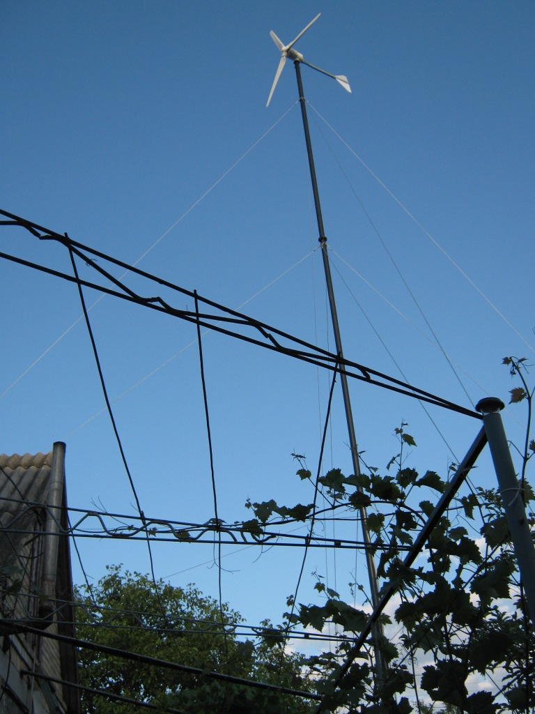

Я тоже раскажу свой опыт из эксплуатации альтернативной энергетики. Позапрошлым летом установил себе для пробы ветряк 1000Вт(по паспорту). Установлен в Бориспольском районе.
Вот фото самого альтернатора:
Вот процес установки на мачте 18м.:
А вот уже установленый:
Целью этой затеи главным образом было познакомится с этими технологиями и ощутить на себе прелести альтернативной энергетики.
По началу я пробовал различные схемы и варианты преобразования напряжения, выдумывал разные варианты защиты от перезаряда аккумуляторов, потому, что родной контроллер взорвался както сразу, и востанавливать его небыло желания, сделал свой.
Во время этих экспериментов заметил вибрацию при нормальном ветре и что тросы ослабевают и нужно часто подтягивать, думал по началу, что просто трос тянется, оказалось он бетонные закладные начал выдергивать из земли. Ну думаю наверное малые по обьемы бетонные закладные, перебетонировал побольше, натянул. Какоето время поработал и снова вибрация и бетонные блоки вижу что поддернуты.
На этом эксперименты прекратил и собираюсь с мыслями как его положить, чтоб взвесить лопасти, вероятно есть разница в весе лопастей, или откуда взятся вибрации. А может и мачта великовата, всетаки 18м.
По выработке в моем районе я больше 300Вт с него не получал, а при среднем потреблении дома 500Вт/час., както этого маловато.
По шуму, да шумит но ночью в доме в 30-40м от головы ветряка я его не слышал, да и на улице при среднем ветре в принципе особо не докучал.
А для себя выводы сделал. Думаю, что рановато еще заниматься этой альтернативой, это дорого, не окупаемо практически никогда, толь разве что ради любви к природе.
По вибрации. Она может быть по причине нескольких факторов. И балансировку надо делать статическую, динамическую и аэродинамическую. так что снимать лопасти и взвешивать их не имеет смысла - это ничего не даст. Теперь о каждой по порядку.
1. Статическая балансировка. Убираете влияние ветра на лопасти (например помещаете генератор в сарай подходящей высоты) и вращаете рукой пронумерованные лопасти. Запоминаете как лопасти останавливаются (например лопасть №1 всегда оказывается внизу). Значит она слишком тяжелая. Можно попробовать
а) перекрутить болты крепления лопасти/сдвинуть лопасть №1 в креплении ближе к центру оси вращения (если позволяют люфты), а лопасти №2 и3 дальше от оси вращения
б) отпилить часть лопасти №1
Процедуру повторять до тех пор, пока после вращения лопасти начнут останавливаться каждый раз в разных позициях.
2. Динамическая балансировка. Это когда при вращении лопастей появляется момент из-за того, что есть результирующие силы, лежащие не в плоскости вращения винта. С этим в домашних условиях Вы ничего не сделаете.
3. Аэродинамические характеристики лопастей могут сильно отличаться из-за неточностей при изготовлении и сборке. В результате при вращении тоже появится дисбаланс. Но с этим Вы тоже вряд ли сможете справиться кустарно.
Итак, повлиять Вы сможете только на одну составляющую из трех. Будем надеяться что этого хватит.
Какой диаметр ротора? И какая при этом среднемесячная выработка электроэнергии? 300 Вт/час - это потенциально 200 кВч/месяц.
Из первого фото видно, что скорость вращения Вашей ВЭУ 400 оборотов в минуту. Это много. Для уменьшения уровня шума производители сегодня стараются ограничить вращение цифрой 200 оборотов в минуту.
Хотя при диаметре Вашей ВЭУ скажем 3 метра при 400 об/мин скорость на кончиках лопастей будет чуть более 200км/ч. До скорости звука еще далеко.

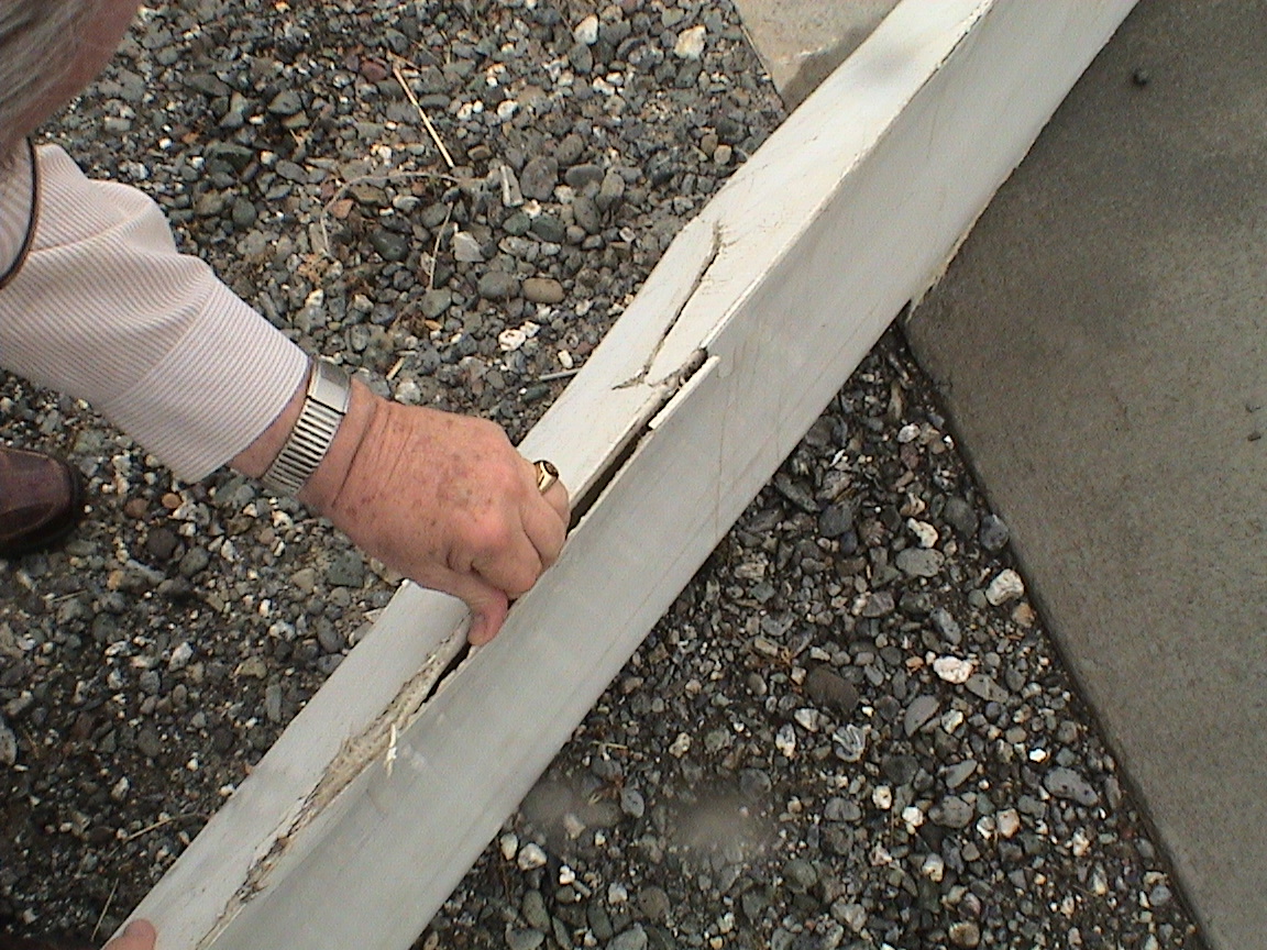

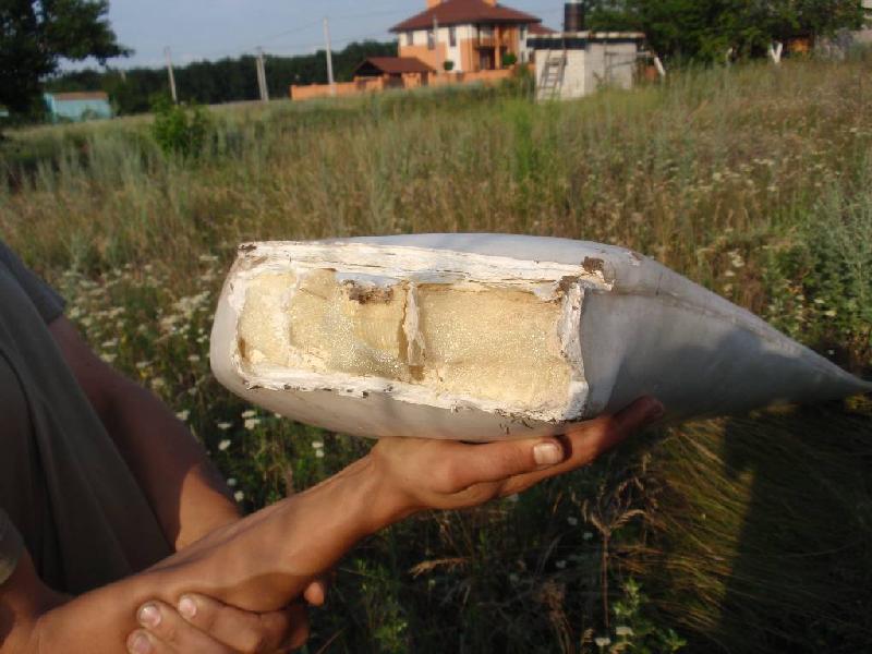

Следов статической балансировки в китайских ветряках не встречал ни разу.:-D
Аэродинамическая балансировка - это вообще швах , лопасти склеиваются как попало , при склейках огромные и разные ступени на профиле. Лопасти тяжелые и очень хилые(полиэфирка однако:D)
на фото прекрасно видно китайское качество.
У китайцев немного получается только то что не требует при производстве вмешательства человека (электроника некоторая:D) , вот если они прикладывают руки ..:o

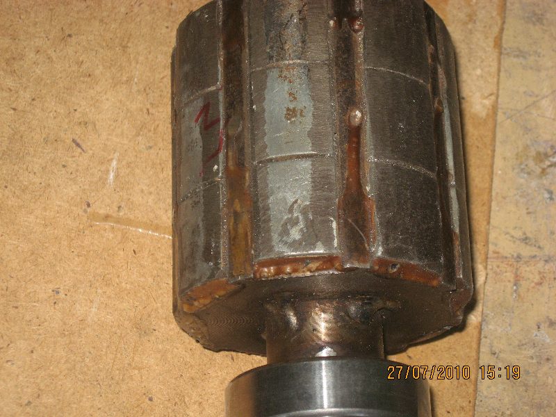

Кстати такую подборку фото (с ломом и скрытыми дефектами) можно наверняка сделать по любым производителям ВЭУ и европейским и украинским и российским. Поломки и выработка будет абсолютно у всех. Другое дело, что у одних эта проблема будет мосле 50 000 часов работы, а у других после 1 000.
Под Харьковом умерели уже ВСЕ китайские ветряки. Оттуда и фотки. Максимум покрутился один года полтора.
