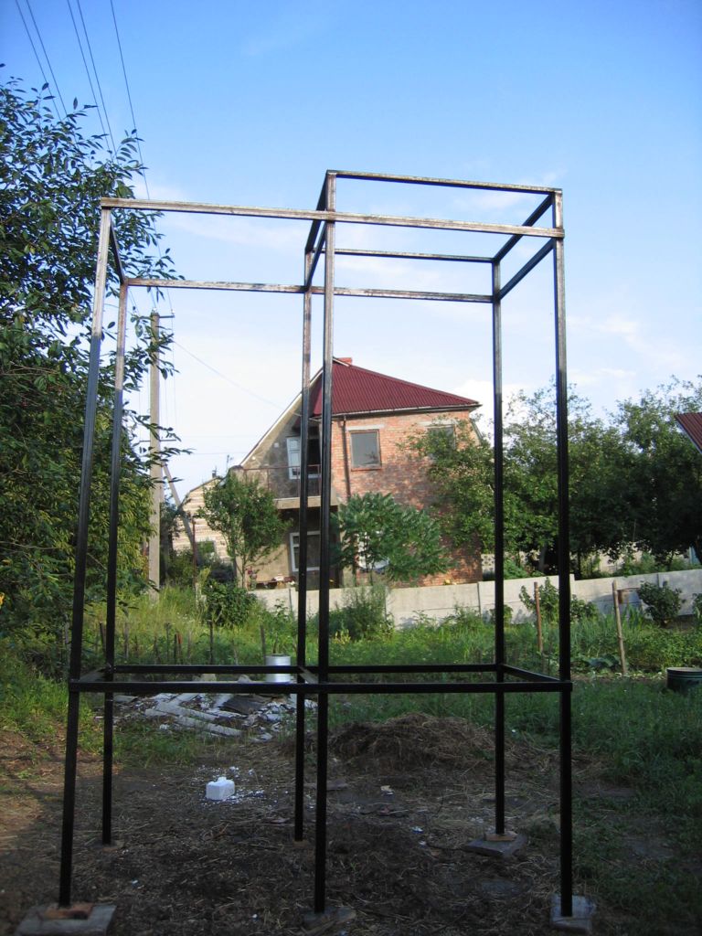

каркас дачного душа, покритикуйте
dklimock
пойдет м400,
щебень тот, что дешевле, те 20-40. Мелкий на что-то интереснее может пригодиться.
если собираетесь анкерить, то дайте бетону постоять пару дней. я приступил к работам через сутки - анкера разболтались.
пойдет м400,

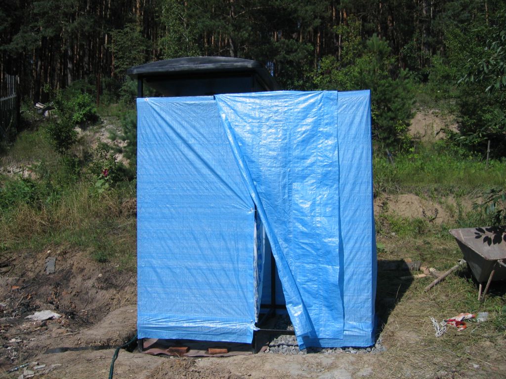

Вот думаю в этом сезоне душ обшить чем-то.
Подскажите чем проще, дешевле и практичней?
Есть пока два варианта:
1. Плоский шифер
2. Профнастил
Краткое описание смотрите здесь:

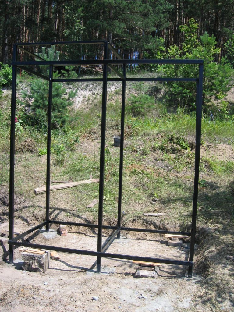

Точно такой душ как у Вас тоже много лет стоит у моего отца, только вместо бочки - сваренный из листового железа прямоугольный бак, окрашенный в черный цвет.
Насчет размещения сточной ямы за пределами душа - дельное замечание.
А вот по поводу раздевалки: по опыту душа моего отца - надо делать кабинку. Неудобно без нее. Но тут уж dklimock оценит закрытость места душа на своем участке от посторонних глаз, от глаз детей, тещи ... и решит.
раздевалку поддерживаю.
жена всю плешь проела, пока не убедила, что она нужна, когда я себе строил. а потом убедился, что она права.
1. Плоский шифер
2. Профнастил
желательно, чтобы было обшитие без дыр. потому что чуть похолодает, а ты - мокрый, и чуть чуть ветерок - ой как чувствуется... поэтому зашивай все щели.

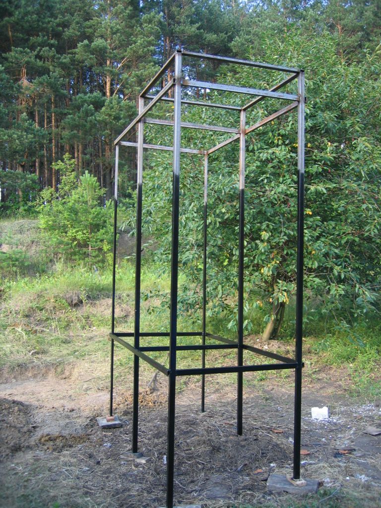

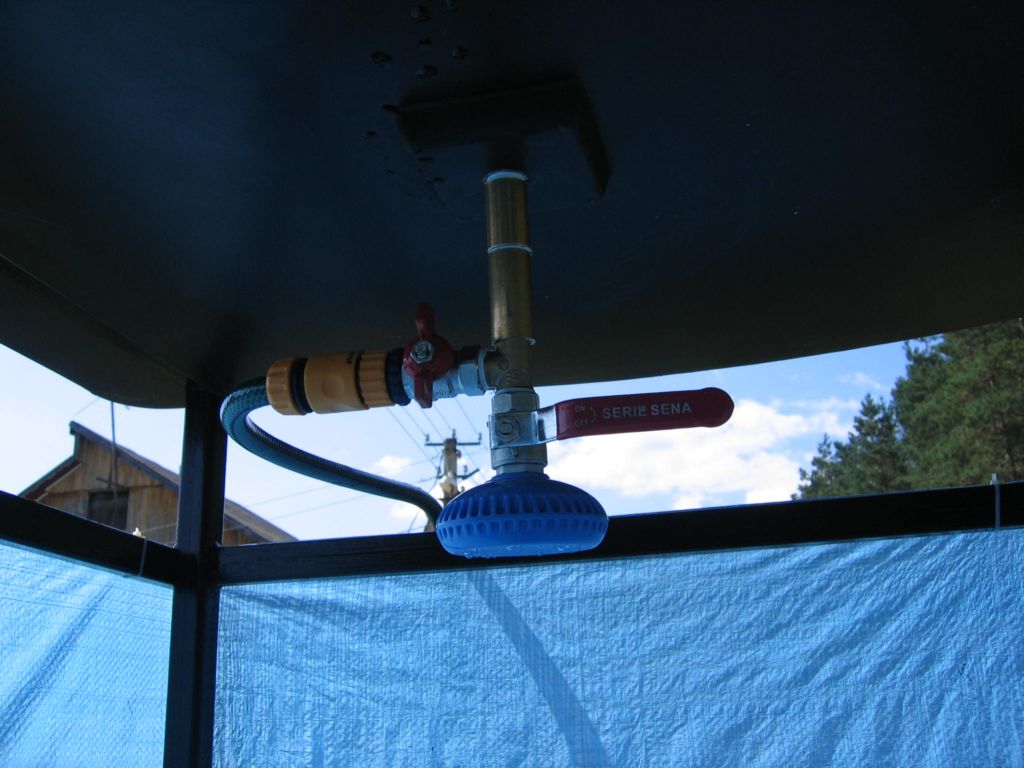

Основные 4 стойки под бак - 40х40, всё остальное 20х40.
Вот что получилось.
Получилось супер!
Уточните пожалуйста размеры и возможно какие-то изменения, если бы делали сейчас.
Спасибо!
Получилось супер!
Спасибо!
ничего не менял бы всё устраивает)
размеры отделений 1м х 1м, высота до бака по моему 2.20м, в понедельник буду на даче померяю)

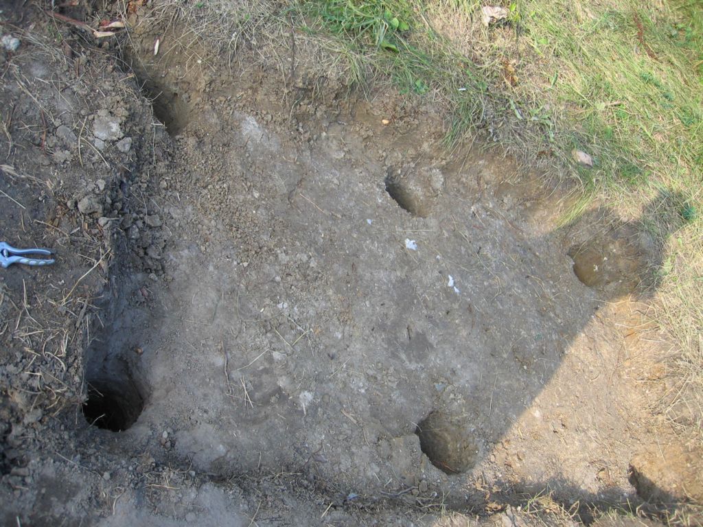

На сколько углубляли в землю? Еще раз размеры и если фото в оконченном виде
длинна трубы 3м, ее не резал, все что осталось в ямку и залил
по размерам, я плясал от размера под бак www.aveal.com.ua/item_N421.htm, площадка под бак по внутреннему размеру 100см х 106см, чтоб на нее лег правильно бак - это и есть размер душевой, раздевалка примерно 1м х 1м, не принципиально, я брал все трубы длинной 3м, и резал на куски 2м и 1м, плюс минус, надо смотреть по месту по конструкции.
Высота до верхней площадки под бак получилась ~2.40м, а до крана получается ниже, за счет конструкции самого бака и удлинняющих втулок перед самим краном. По высоте смотрите по среднему росту всех кто будет мыться)))
Фото есть в этой теме выше, с прошлого года ничего не изменял, на зиму бак и тент снимал.
Вот что получилось.
