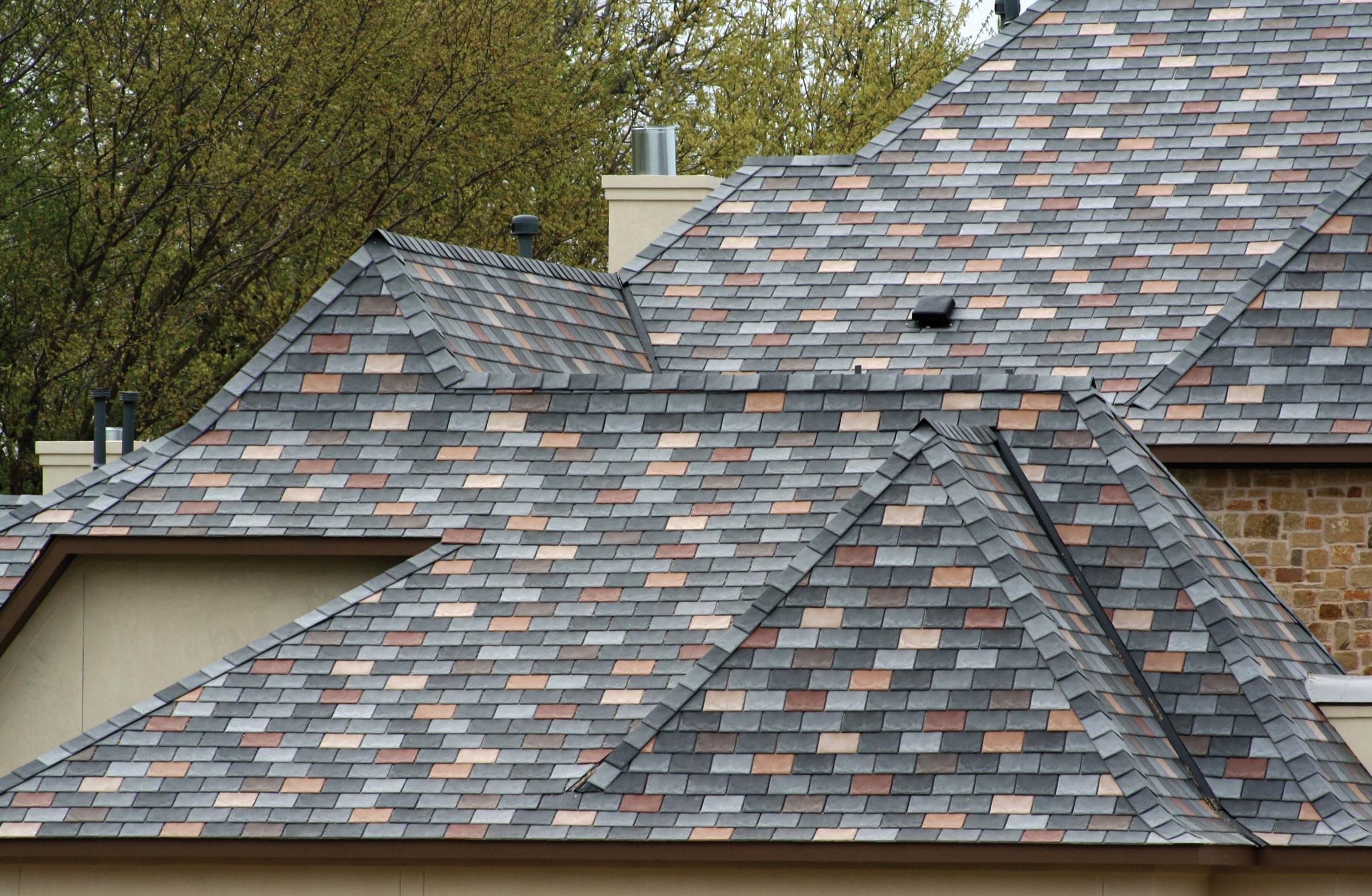

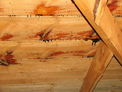

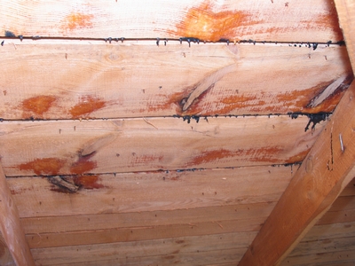

Татьяна5 Опубліковано: 6 квітня 2014 Поділитись Опубліковано: 6 квітня 2014 "Почніть улаштування покрівлі з підготовки основи. В якості основи під гнучку черепицю застосовують матеріал із суцільною рівною поверхнею, до якого можливе кріплення цвяхами. В якості основи може бути використано OSB, вологостійку фанеру або шпунтовану, обрізну дошку. Вологість матеріалу для основи не повинна перевищувати 20% від сухої ваги. Стики дощок потрібно розташовувати на місця опор, і довжина дощок повинна бути не менше двох прольотів між опорами. Необхідно врахувати розширення дощок, викликане коливанням вологості й температури, залишивши достатній проміжок між дошками." взято тут ой и упертый же Вы! :D у Вас сухая обрезная шпунтованная доска на фото? Посилання на коментар Поділитися на інших сайтах More sharing options...
lyubomyr34bmw Опубліковано: 6 квітня 2014 Поділитись Опубліковано: 6 квітня 2014 ой и упертый же Вы! :D у Вас сухая обрезная шпунтованная доска на фото? а не схожа? А чому б це бітум потік, не підскажеш? Посилання на коментар Поділитися на інших сайтах More sharing options...

Татьяна5 Опубліковано: 7 квітня 2014 Поділитись Опубліковано: 7 квітня 2014 так чем же все-таки крыть крышу? чем угодно, с соблюдением технологии укладки и исходя из бюджетов и задач Посилання на коментар Поділитися на інших сайтах More sharing options...
Alex.Volyn Опубліковано: 7 квітня 2014 Поділитись Опубліковано: 7 квітня 2014 а не схожа? А чому б це бітум потік, не підскажеш? Это потекла не битумка. Это мастика, которой обильно намазали доски под ковром. Какую бы говняную битумку вы не использовали, она не может так потечь. Так что все сводится к кривым ручкам монтажников. П.С. Татьяне, такой пирог имеет право на жизнь, и греется он не более стандартного пирога с вентзазором и мембраной. П.С2. У Акваизола цена приятная, а качество - печалька. 1 Посилання на коментар Поділитися на інших сайтах More sharing options...
Татьяна5 Опубліковано: 7 квітня 2014 Поділитись Опубліковано: 7 квітня 2014 Так что все сводится к кривым ручкам монтажников. собственно, об этом выше и писалось П.С. Татьяне, такой пирог имеет право на жизнь, и греется он не более стандартного пирога с вентзазором и мембраной. это не пирог, это кулибинство, пардон да, стоять будет, при определенных условиях, но зачем придумывать то, что придумано до нас Добавлено через 1 минуту П.С2. У Акваизола цена приятная, а качество - печалька. в чем выражается качество - печалька? чесслово, без подвоха спрашиваю - 5 крыш, каждая пережила и зиму и лето - никаких к ним вопросов, ни к цвету, ни к гранулам, ни к геометрии, ни к чему 1 Посилання на коментар Поділитися на інших сайтах More sharing options...
lyubomyr34bmw Опубліковано: 7 квітня 2014 Поділитись Опубліковано: 7 квітня 2014 Это потекла не битумка. Это мастика, которой обильно намазали доски под ковром. Какую бы говняную битумку вы не использовали, она не может так потечь. Так что все сводится к кривым ручкам монтажников. П.С. Татьяне, такой пирог имеет право на жизнь, и греется он не более стандартного пирога с вентзазором и мембраной. П.С2. У Акваизола цена приятная, а качество - печалька. Паправочка, мастикою доски не мазали, лише клеєм нахльости підкладки і БЧ у вітровій планці згідно інструкції по монтажу БЧ. Добавлено через 2 минуты так чем же все-таки крыть крышу? натуральною керамікою ;) Посилання на коментар Поділитися на інших сайтах More sharing options...
