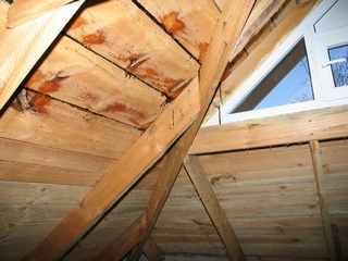

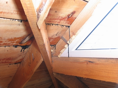

невже ніхто не стикався з цим?) На фото окислений бітум літом, вид з середини. Назву виробника пропущу.

а что это за хрень на фото? где там вообще пирог под битумку? там битумка тупо на доску прибита
А яка різниця, на підкладці чи на ОСБ потекла БЧ, суть в тому що розплавилася від сонця. Крапка. Місія провалена.

а навіщо "сплошний ковер" у воронці, куди попав розтоплений бітум зі скату по капельнику, також буде підвищувати показник водонепроникністі воронки.
Не путай два зовсім різні випадки і забуть про дощ, який до монтажу БЧ відношення немає зовсім. В цьому випадку покрівельники були "зелені" і невірно порадили і зробили покріленьний пиріг, а саме вентзазор.
А у випадку з фото, набили поверх ОСБ і БЧ Руфлекс в-ва Катепал (це було ще рік назад), яка, по сьогоднішній день, захищає попередню БЧ з АПП бітумом від руйнівного для нього впливу соняшних променів і високої літньої температури.
Змінено користувачем lyubomyr34bmw
А у випадку з фото, набили поверх ОСБ і БЧ, яка, по сьогоднішній день, захищає нижній слой з АПП бітумом від руйнівного для нього впливу соняшних променів і високої літньої температури.

а що б ти робила в цьому випадку, коли потекла БЧ через суцільну обришотку в дім? :angel:
сначала поняла бы причину - КАК и ПОЧЕМУ?
при таком фото как у Вас - да, она однозначно потечет, она тупо не вентилируется и греется мама не горюй, но при полном пироге под битумку, с 8-ми см вентзазором, с правильным кол-вом аэраторов и тп - все будет ок. Вывод - лечить причину - то есть снимать крышу до стропил, мембрана, контррейка, доска, ОСБ, ковер, битумка. Кто-то просто съэкономить пытался :-)
а що знімати, на фото уважно глянь.
Холодний чердак. Немає на мембран, ні утеплювача, ні вентзазорів, голі стропили, яким не потрібно вентиляція. Лише БЧ на сплошній обришотці.
Я до цього і вів, ось ми і попозумілися, мій друже. :roll:
Холодний чердак. Немає на мембран, ні утеплювача, ні вентзазорів. Лише БЧ на сплошній обришотці.
именно
потому и такая хрень :-) - сделано через ж..у, пардон

технологію ніхто не порушував по укладці БЧ у даному випадку, просто БЧ вибрали, як кажуть в нас, " не фонтан". А по криші і підкладка була з стіклохолста і КНК, но не помогли...
П.С. Деякі виробники рекомендують монтаж БЧ з підкладковим килимом по перименті при умові кута покрівлі 18 і вище до 90, правда гарантія зменшується до 15 років.
дайте ссылку, где битумку рекомендуют бить на доски, а не на ОСБ :-)
