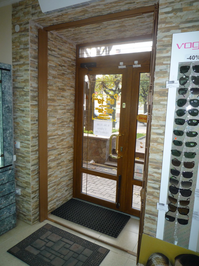

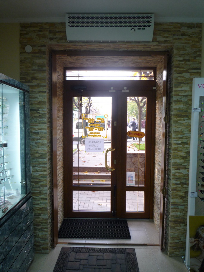

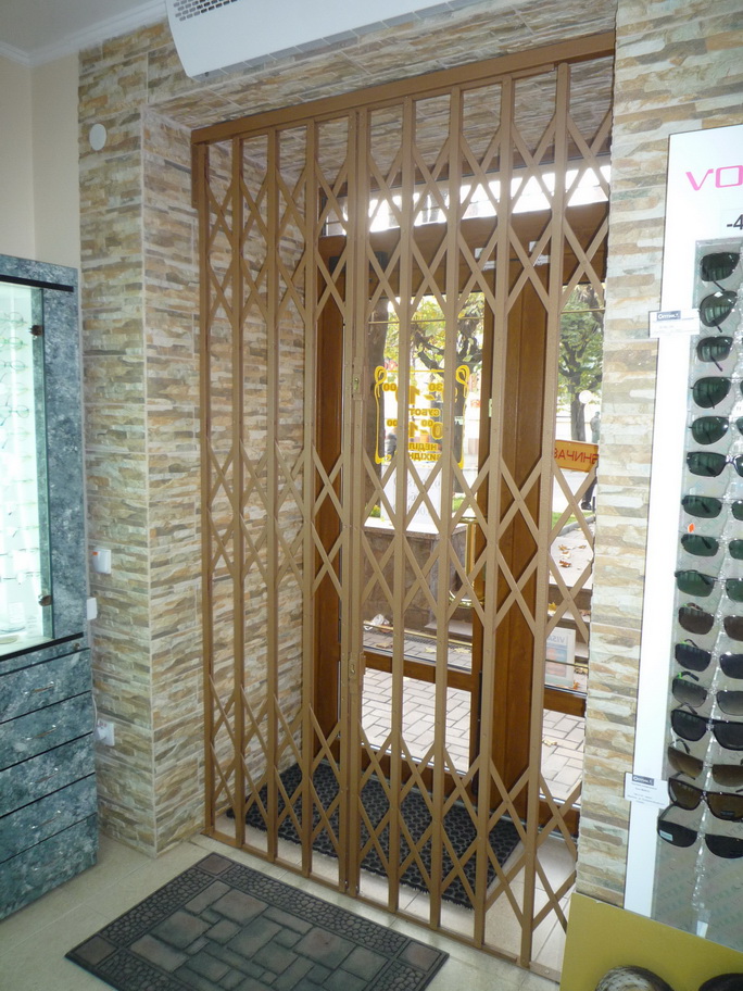

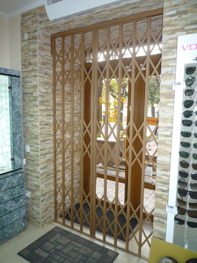

Вы можете поставить себе раздвижные решетки, они устанавливаются внутри помещения. В открытом состояние почти незаметны и не занимают места.
а можно фото или ссылки?
