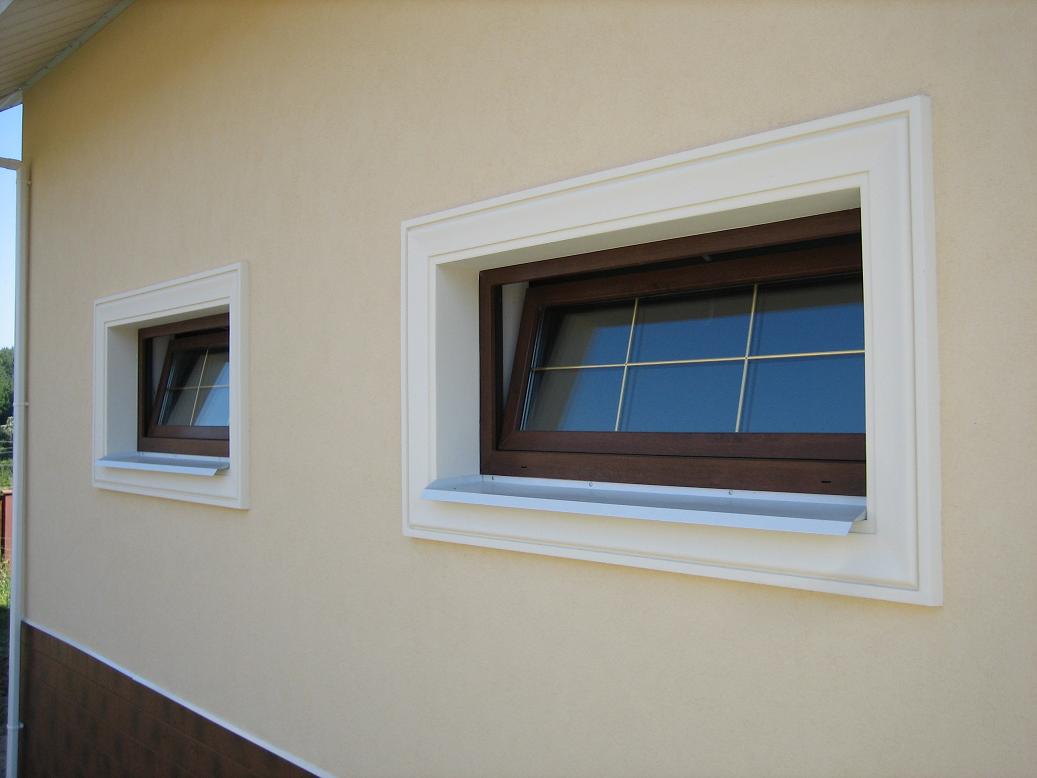

Бетонные не бухтят от дождя, на них можно вставать и они смотрятся по-боГатому :D Вот на гаражных окнах сэкономила:
НАдежда, ооочень красивые отливы и оклады у окон, они из цемента сделаны?
Отливы бетонные, а оклады из ППС с акриловым напылением, покупала в Престиж Декоре

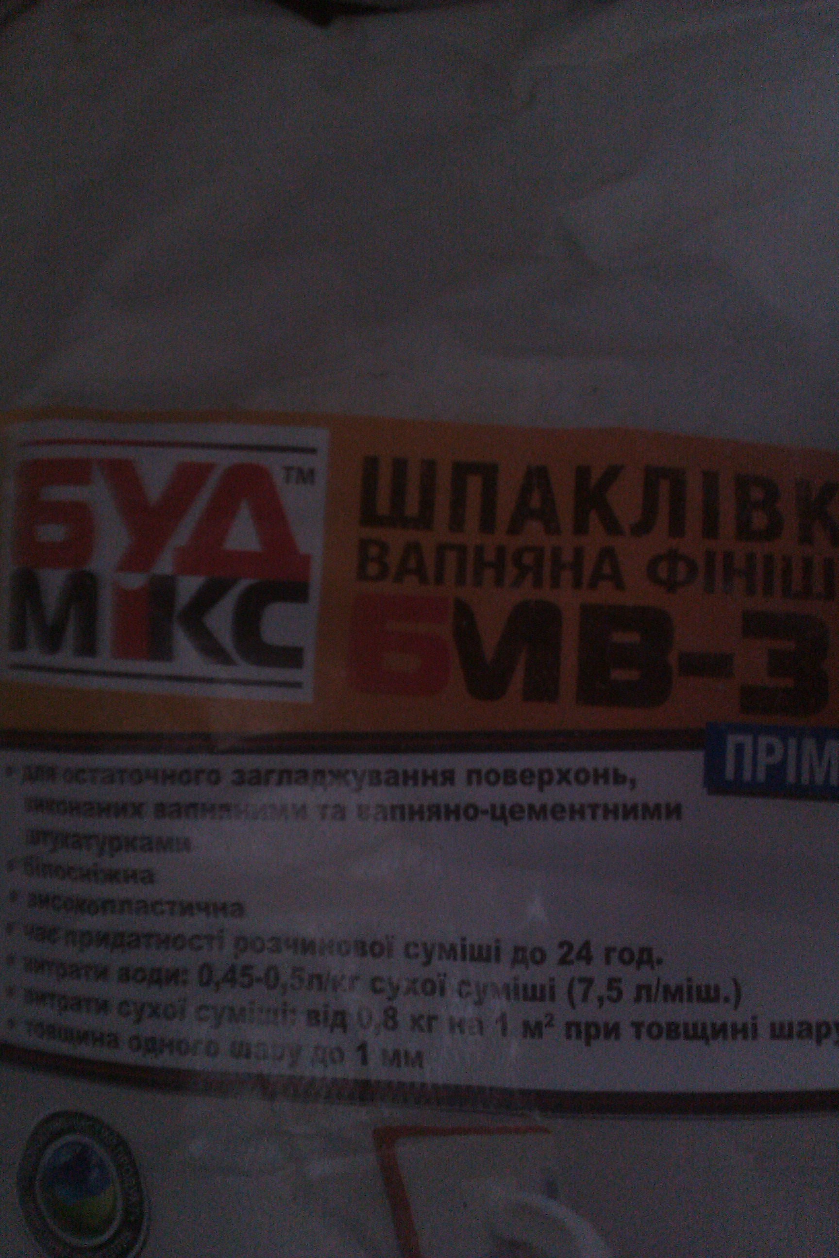

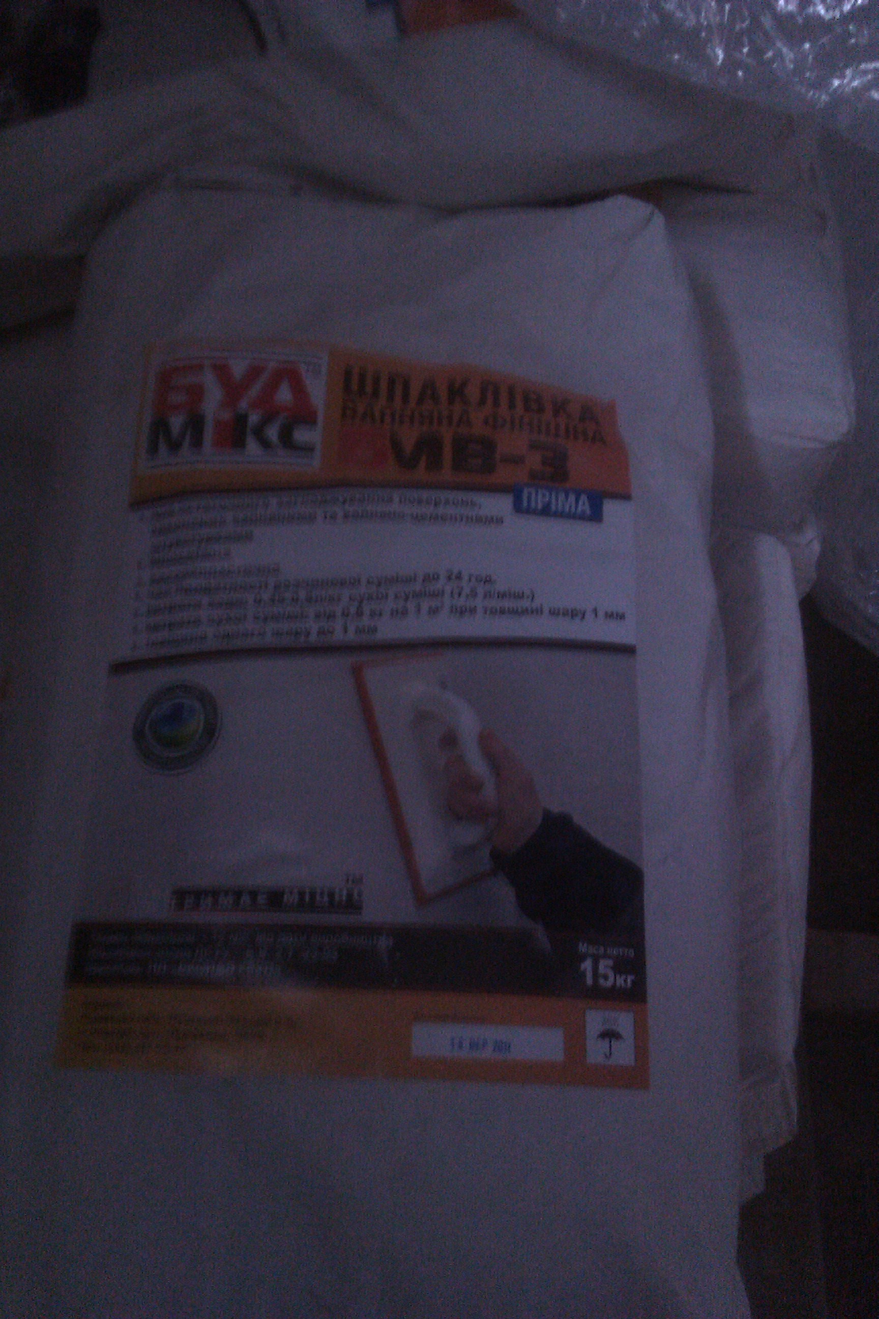

Спасибо! Работы идут полным ходом. Шпаклевку выбрала, если все получится - в понедельник-вторник привезут. По ценам, Штук -2 стоит 32 грн, вполне можно им шпаклевать, особенно если нравится декоративная поверхность, немного зернистая. Но он тяжелее в работе. Штук-3 - 50 грн, работать с ним очень легко, думаю, что наверняка есть какие-то добавки полимерные, но я уже смирилась. Для тех, кто хочет получить идеально гладкую белую поверхность - само то. Можно конечно еще по экспериментировать, но у меня время поджимает. Еще и заинтересованность исполнителей должна быть, а мастера руку набили с гипсом и не очень хотят перестраиваться:( По малярам - отпишусь позже, пока довольна, но выводы делать рано.
Валя, что-то я запуталась... это именно шпаклевка или всё же штукатурка?

И я немного запуталась... Вы стены и потолки одной и той же шпаклевкой делаете?
У меня сейчас шпаклюют известковой шпаклевкой производства "Будмикс" Штук-3 Прима (см. фото). Но есть еще Штук-1 - это стартовая штукатурка и Штук-2 - это финишная штукатурка, когда надо выровнять поверхность с перепадами до 5-ти мм.
Потолки зашиты гипсокартоном - шпаклевка гипсовая, стены оштукатурены известково-цементной штукатуркой, шпаклевка - известковая.
